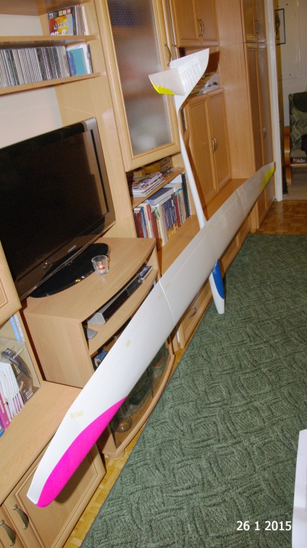

PostNapisane: poniedziałek, 26 stycznia 2015, 21:24
No to jak Antares zrobiony to trza się brać za Fascination.
No to se go dzisiaj złożyłem do kupy razem i co?
Bydle jest duże ;)
