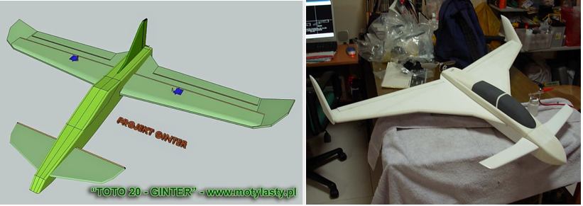

Podniecony Aclisem za co wielkie dzięki zresztą Bobikowi za znalezienie planów takowych
zasiadłem do Corela i Keczupa. Nazwałem to projekt Ginter. Co z tego wyjdzie ? i kiedy wyjdzie ?.
"A ja se tego ne wim Pani Hawrankowa.", ale mam nadzieję że zacznę ciąć przez długi weekend
zielone paskudztwo. czekam na balsę do Shatana, więc mam mały przestój :).
Na razie nie piszę o założeniach, wyposażeniu etc. to wszystko się rodzi.
Ale ok 100 cm rozpiętości.
A dzięki też Jędrkowi, on mnie na to naprowadził :)

Tomek już większego brzydactwa to nie mogłeś wymyślić. :D No i oczywiście zielone paskudztwo.

Dobrze widzę, że profil z rodziny KFm?

Tomek statecznik pionowy ze złej strony narysowałeś ;)

Witam. To jest bardzo podobne http://www.rcgroups.com/forums/attachme ... id=1361509

To z RCGroups to na kilometr czuć Burtem Rutanem :)
I rzeczywiście, po wejściu w wątek potwierdza się, że to Long EZE. Cecha charakterystyczna to winglety jako SK.
PS. Ja osobiście żałuję, że Tomek nie podjął tematu "Piper na wstecznym".
Nie potrafię teraz tego znaleźć, ale kiedyś widziałem piankowego Pipera, który celowo został zbudowany jako kaczka i latał "do tyłu".
Miny ludzi na lotnisku bezcenne, i okrzyki "ale to nie w tę stronę się wypuszcza" :lol:

Irys napisał(a):
Coś raczej nisko-średnio podobne. Że niby obydwa mają usterzenie poziome canarda? Ale bez pionowego ten drugi jest. Raczej nisko-nisko podobne. Coś jak Spitfire do Jaskółki też jest podobny. Po ciemku.
Ten drugi to Cozy dość popularny samolot typu samoróbka rozprowadzany albo jako KIT do budowy albo zakup planów i własna z nich budowa. Akurat od kilku dni przeglądam kilka relacji z budowy tych właśnie samolotów.
Plany modelu do pobrania tutaj http://www.parkjets.com/cozy/

To nie jest Cozy, chociaż podobny. To jest wzorowane na LongEZE Rutana, co wyraźnie jest napisane w wątku
I have started building the Velociraptor Canard a couple of days ago, it is very close in resemblance to the real LongEZ Canard.
http://www.rcgroups.com/forums/showthread.php?t=428393

Michał masz rację ale dla mnie są niemal identiko. Z różnic widzę inny obrys SW

SE tu dyskutujcie o podobieństwach :), a ja SE dalej rysuję.
Mam problema czy dawać ruchome canardy, czy nie, czy dawać kierunek czy tylko klapolotki.
Wszak Helmut latał doskonale w wersji ostatecznej tylko na klapolotkach.
Dalsze moje wypociny i drobne zmiany, doszła na dole płetwa, serwa lotek
tez wywaliłem na spodnia część płata, pokombinowałem wstępnie z "ruchanym" canardem.
Myślę, że kawałek rurki węglowej o średnicy 6 mm załatwi napęd i sztywność statecznika.
Co do zielonego paskudztwa, jeśli ta koncepcja wypali to być może powiększę to i przeniosę w obszary
materiałów bardziej tradycyjnych, czyli balsiano laminiastych.
AAA, powalczyłem trochę z płatami do Shatana, ale to już temat innej bajki.
CDN

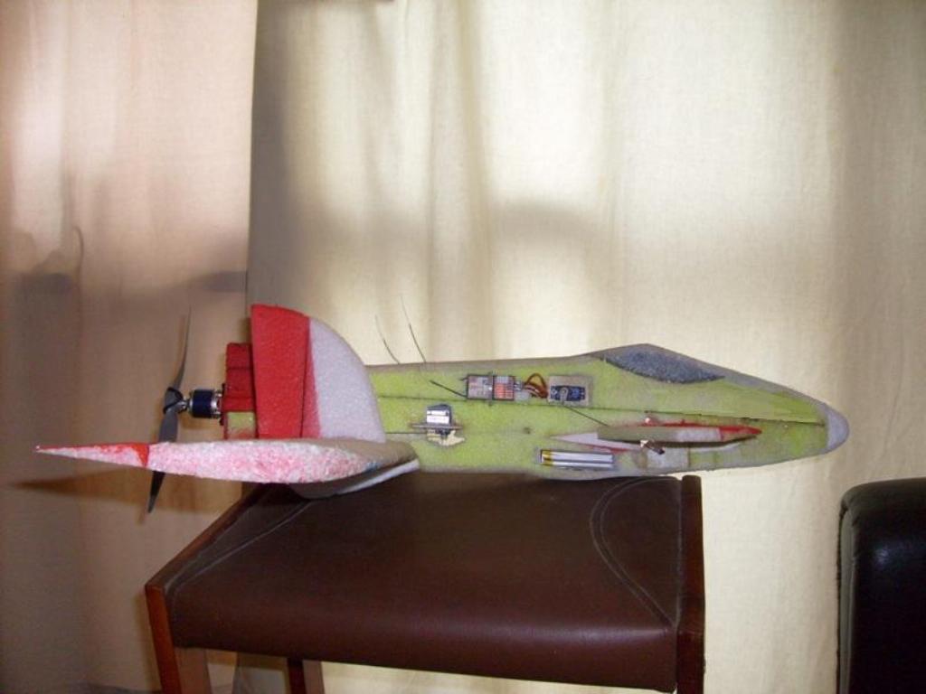

Oki wreszcie ruszyłem.
Projekt dłubany odbiega trochę od rysowanego, zmieniłem obrys kadłuba od góry, właściwie uprościłem.
W sumie zabieram się za niego jak małpa za dynamit, czyli od d... strony.
Dlaczego ?. Zazwyczaj wpierw wszystko dokładnie rysuje, sto razy kombinuję, znów rysuję.
A teraz ot po prostu na podstawie szkicu "keczupowego" tnę i dopiero w trakcie cięcia kombinuję.
Zabawa ruszyła od płata, narysowałem na depronie i ... tyle.
Duże powierzchnie tytułem próby kleję UHU sprayem - super sprawa
Wkleiłem dźwigary i inne drewna.
Trochę zabawy z końcówkami płata, wpierw ścięte, później szlifowane
pod odpowiednim kątem.
Końcówki płata doklejane z pomocą szablonu.
Szlif dołu płata na końcówkach.
Wyszlifowałem natarcie by płat nabrał profilu.
Wyciąłem boki kadłuba i canarada, wstępnie to poskładałem.
Boki kadłuba zostały wzmocnione, łoże silnika ze sklejki owocówki.
Wreszcie zabrałem się za składanie w całość, dół kadłuba to dwie warstwy depronu .
Canard dostał wzmocnienia z balsy 3 mm twardej.
Dodatkowo w canardzie zrobiłem gniazda pod oś.
Gniazda z balsy.
Teraz najgorsze, czyli mechanizm wychyłu canarda.
Zamiarem moim było zrobienie maksymalnie sztywnej i zarazem lekkiej mechaniki jako jeden moduł,
po czym gotowy moduł zostanie wklejony w przód kadłuba, dodatkowo muszę mieć możliwość
jakiejś tam regulacji i ewentualnej późniejszej wymiany serwa.
Element nośny to podłoga z balsy 3 mm, łożysko to rura węglowa wklejona w boki ze sklejki owocówki,
od przodu usztywnienie z tej samej sklejki.
Oś z pręta węglowego, serwo wkładane od góry i zakręcane, orczyk z dużego serwa,
połączenie to metalowy snap, całość maksymalnie pozbawiona jakichkolwiek luzów.
Cały mechanizm po złożeniu, podłączyłem do odbiornika i wszystko przed
instalacją w kadłubie zostało wyregulowane.

Trochę się nad nim nakombinowałem, tak by poskładać to z tego co mi leży w szufladce.
Łączówki elektryczne są jak ...WD-40 do wszystkiego się nadają :)

Na jednej z fotek widzę ten sam UHU jaki zalega u mnie na półce, a zalega bo ni chuchu nie jestem w stanie nic nim skleić - niby podsycha, ale pełne wyschnięcie zajmuje mu 2-3 dni, a samo połączenie rozpada się w palcach :evil: .. Jakaś wadliwa partia?..
I drugie pytanko - masz jakiś sposób na wyliczenie umiejscowienia osi obrotu ust. płytowego? Tzn. część przed osią robi jako "przeciwwaga" dla części za osią - jak dobrać proporcje obu części?..
A modelik zacny, choć Helmut chyba nieco bardziej agresywny - Ginter to przy nim spacerówka ;) . I przyłączam się do wniosku Janusza - chłopaki dogryzają bo zżera ich zazdrość :lol:
 Tytuł: Re: Projekt Ginter ( ToTo-20 )
PostNapisane: wtorek, 26 sierpnia 2014, 14:36
Posty: 1740
U mnie ten UHU klei bez problemu.
Co do umiejscowienia osi usterzenia, nie wyliczam tego, dałem mniej więcej w 1/3 od natarcia.
Nie wiem do końca jak to się zachowa, powiedzmy ze taki mały eksperyment z mojej strony.

Dwie fotki jeszcze sprzed oblotu. Dorobiłem obudowę silnika, jeszcze tylko obudować serwa i będzie git.

Jakieś dwa lata temu kiedy jeszcze byłem młody i dziarsko codziennie posuwałem do pracy nagle zachorowałem i parę dni z dużą gorączką leżałem w łóżku.
No ale ile młody człowiek wytrzyma w łóżku?
Zmajstrowałem Variata.
Góra.JPG [ 55.58 KiB | Przeglądane 16266 razy ]
Tył.JPG [ 63.96 KiB | Przeglądane 16266 razy ]
Całe te zajście dokładnie opisałem w Nasze Lotniska/Urszulin.
Z tym nadmiarem gorąca w czaszce po kilka razy myliłem + z - przy lutowaniu kabli i inne jeszcze większe przeboje też z tym były.
Narobiłem się, napoprawiałem, aż gotowy "produkt" trafił do oblotu.
Ni czorta nie chciał latać. Znowu poprawiałem i znów na lotnisko.
"To nie lata" stwierdził w końcu Jasiek, a jemu jak dotąd lata wszystko. :D
Variat poszedł do kąta. Długo potem zobaczyłem przyczynę.
Myślałem, że nigdy się do tego nie przyznam, ale pokażę co robi człowiekowi uzasadnione L4 w głowie.
Nie tylko kabelki mi się myliły, przykleiłem skrzydło do góry nogami, (:)
Bok.JPG [ 86.52 KiB | Przeglądane 16266 razy ]
Może Variatowi dam jeszcze kiedyś szansę :?:
