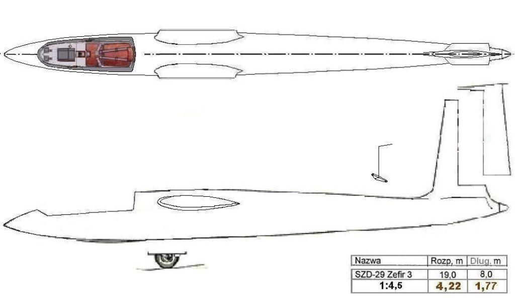

"Podyskutowałem" sobie z Panem Osborne'm Reynolds'em. (musiałem trochę poczytać dla przypomnienia)
Potem zrobiłem przymiarkę do skali 1:4,5 co dało 4220 mm rozpiętości.
Długość modelu wyszła zatem 1770 mm, a to jest przypadkowo mój wzrost, czyli dobra wróżba. :lol:
No to wziąłem się za rysowanie kadłuba
Zefir 3_2.JPG [ 95.62 KiB | Przeglądane 4071 razy ]
Kadłub_ 2.JPG [ 43.29 KiB | Przeglądane 4071 razy ]
wraz z kabiną
Kabina.JPG [ 88.77 KiB | Przeglądane 4071 razy ]
Przed chwilą zajrzałem na stronę Pana Piotra Piechowskiego, rozpiętość jego Zefira to 3830 mm.
Ciężko będzie wyważyć taki wielgaśny kadłub. (:)
Pozdrawiam Stefan.
