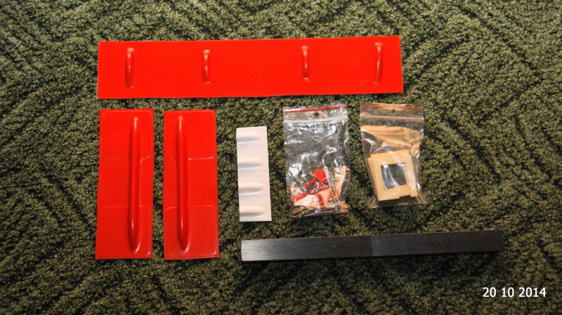

No i to by było na tyle. Więcej napiszę i pokażę podczas składania.

Póki co zrobiłem mocowania do serwomechanizmów i wyprowadziłem okablowanie w skrzydłach
Wygląda to tak:
F9.JPG [ 434.52 KiB | Przeglądane 15930 razy ]
F10.JPG [ 372.08 KiB | Przeglądane 15930 razy ]
F11.JPG [ 371.47 KiB | Przeglądane 15930 razy ]
F12.JPG [ 529.53 KiB | Przeglądane 15930 razy ]
Oczywiście serwa jeszcze nie wklejone bo...
Zastanawiam się czy nie zrobić napędu RDS dla klap i lotek.
Kusi mnie, bo by ładnie wyglądało ale miałbym trochę upierdliwej roboty nie chcąc odcinać klap i lotek a z natury jestem leniwy - ale się staram ;)

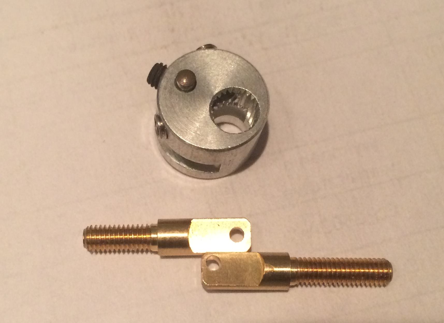

Wojtek a po chusteczkę robisz pełne gniazda pod serwa. Będą za wysoko i będziesz musiał skracać bardzo mocno dźwignie. Zrób same ramki tak aby serwo leżało bezpośrednio na płacie. Coś takiego:
http://www.hobbyking.com/hobbyking/stor ... _2pc_.html
Ja robiłem sam z balsosklejki 4mm ale teraz mi się już nie chce i kupuje te. Ale pod 777 trzeba 1,5 ramki bo można przewiercić skrzydło. Nie pytaj skąd wiem. :D

Wojtku, a masz dostęp do dobrych napędów RDS do Turnigy? Masz miejsce w klapach i lotkach na kieszenie RDS? Kiepski RDS szybko nabierze luzów i oprócz wyglądu będzie do bani.
Zresztą wydaje mi się, że w tym modelu nie ma sensu stosować RDSu (jeśli o tym samym myślimy). Żaden zysk jakościowy, a tylko mas problemów przy nieudanym lądowaniu.
Tak jak pisze Konrad, na ramki do serw wystarczą same...ramki. Ja robię z dobrej sklejki 4.5mm. Sklejka pod spodem nic nie daje oprócz wzrostu grubości układu.

Dokladnie - odpusc tego RDS sobie - maloszczesliwe ladowanie potrafi wypruc najpierw polowe skrzydla, a nastepnie pokazna zawartosc porfela na nowe skrzydlo...
Jest to bajer - aby byl uzyteczny to chyba tylko w lataniu zawodniczym, ale to w innej klasie cenowej modeli ;)

Ale można zrobić krótkie klasyczne dźwignie tak żeby zmieściły się w obrysie płata. Niestety wtedy potrzebne będą dobre serwa z małym luzem.

Jurku masz na myśli LDS (:)

Też - przy dobrze zrobionych LDSach luz jest minimalny lub nawet go brak. Ale na klasycznych dźwigniach też się da (zobacz temat z Mystikiem-jest fotka). Ważne jest właściwe osadzenie dźwigni w lotce i klapie - żeby odległość od osi obrotu była stosowna do długości dźwigni przy serwie. Pomocne są takie mosiężne 'horny' z przesunięciem otworu. Choć jesli Twoje skrzydła są wystarczajaco grube to normalne horny wystarczą.
Ale pamiętaj, że przy obu rozwiązaniach musza być dobre serwa z małymi luzami. Inaczej układ nie ma sensu, bo klapy i lotki gonią jak szalone. Więc jest to rozwiazanie eleganckie ale nie najtańsze.
W porównaniu z tym co na filmie ja wole stosować popychacz z nierdzewki M2 niż taki laminatowy, ale gdybym lądował zawsze na trawce to używałbym tylko laminatowe ;) co nie zmienia faktu, że w modelach mam oba rozwiązania ;)

Rozumiem, że LDS to są takie mimośrody?
No to serwa muszą być rzeczywiście bardzo mocne i precyzyjne bez luzów.

Stefan coś w ten deseń ;)
Nie będzie ani RDS'a ani LDS'a.
Zwykły napęd: dźwignia serwa, popychacz, snap, dźwignia na klapie. Przymierzam się do takiego jak w Mystik'u

a tu fotka mimośrodu do LDS i 'pierdolniczków' z przesunięciem i bez przesunięcia otworu-dla ciekawskich:
horn.jpg [ 113.19 KiB | Przeglądane 15785 razy ]
Buziaki Jurek :)
