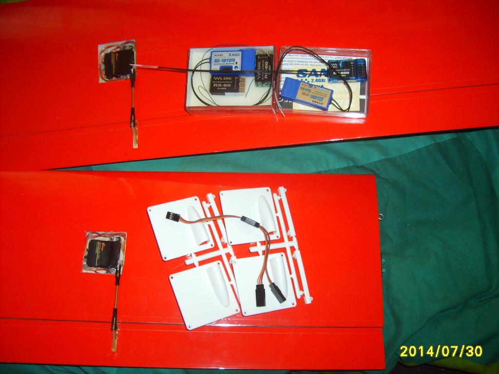

Klapy Artur, to są serwa klap
 Tytuł: Re: SIRIUS Reichard 3 m
PostNapisane: środa, 30 lipca 2014, 13:01
Posty: 1014
Właśnie, to są klapy. Klapy nie muszą się wychylać różnicowo :)
Ponieważ wygląda na to że oba serwa są zamontowane "w tę samą stronę" więc myślę, że połączenie Y-kablem zadziała.

Stefan śmiało możesz podłączać kablem Y.
SC nie pamiętam ale kręciło się ono blisko bagnetu skrzydeł.
PostNapisane: środa, 30 lipca 2014, 14:17
Posty: 6635
Dziękuję za potwierdzenie mojej tezy.
Potwierdzenie jest o tyle istotne, że mam tylko odbiorniki 6 kanałowe i 1 szt. 10 kanałowego.
Musiał bym lecieć do sklepu, choć mam blisko, ok.300-400 m na tej samej ulicy, a o kosztach już nie wspomnę.
Dzięki temu wystarczy 6 Ch:
1 - silnik
2 i 3 - lotki
4 - klapy na Y
5 - kierunek
6 - wysokość
Y kabelki też jakieś znalazłem w domu, najkrótszy będzie o.k.

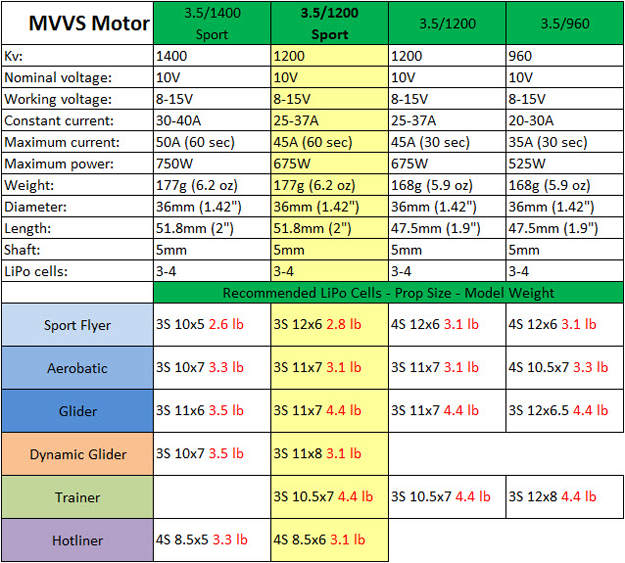

Teraz zadumałem się nad silnikiem
Znalazłem taką tabelkę:
MVVS.JPG [ 86.05 KiB | Przeglądane 7098 razy ]
I znowu nękam Was pytaniami.
Czy śmigło 13x5 może zostać?
Nie chciał bym silnikowi zrobić kuku, choć czuję, że na 3S dało by radę.
Tylko czy będzie wydajne?
Czytałem, że czasem używacie jakiegoś kalkulatora.
Mógł by mi to Ktoś sprawdzić i ew. dobrać najbardziej odpowiednie?
ED: dla 3S i ew. na przyszłość 4S.
Pozdrawiam Stefan.

Stefan śmigło 12x6 to max. dla tego silnika przy zasilaniu 3S.
Osobiście bym założył 11x7 lub 11x8
Programu jakiego używam to e-calc http://www.ecalc.ch/motorcalc.php?ecalc&lang=pl
EDIT: znalazłem jeszcze takie coś
3_5-1200_Sport_Table_sm.png [ 270.58 KiB | Przeglądane 7096 razy ]
Zwróć uwagę, że ciąg jest podany w funtach 1lb = 0,453kg
Z tabelki wynika, że przy śmigle 11x7 masz największy ciąg = 1,99kg

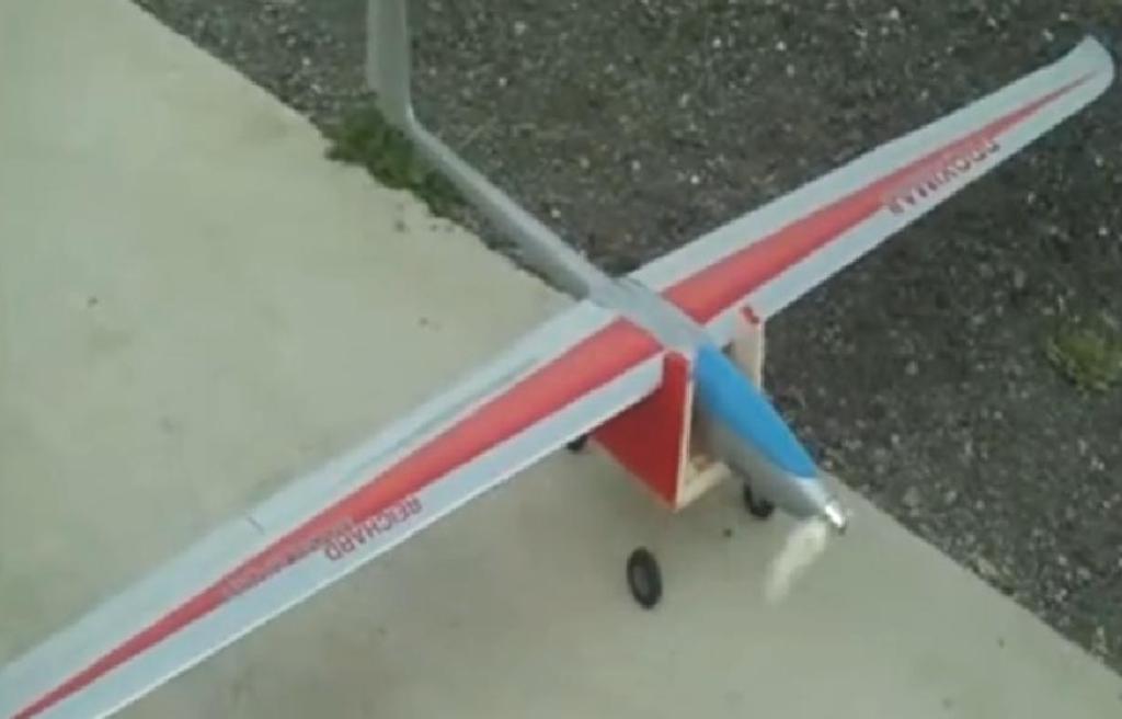

ED: Taką stop klatkę zrzuciłem. Nie jest to co prawda Proxima Wojtka, ale nie ma wątpliwości, że "to działa"
Proxima.JPG [ 40.72 KiB | Przeglądane 6888 razy ]
Proxima II.JPG [ 42.74 KiB | Przeglądane 6874 razy ]
Pozdrawiam Stefan.

Stefan miałem motoszybowce: Easy Glider Elektric, Junior S, Proxima II, Blizzard, Easy Glider Pro. Teraz mam: Falcon 22 i Minimoa.
W żadnym z nich nie stosowałem jakichkolwiek konstrukcji, urządzeń, systemów, patentów itd., etc. celem składania, przeciwskładania, rozkładania, zakładania itd. śmigła.
Mając śmigło ciągnące opór powietrza, pęd wiatru zawsze złoży je wzdłuż kadłuba.
Jedyna szansa na przeciwległe złożenie śmigła jest wtedy gdy prędkość wiatru względnie od tyłu będzie większa jak prędkość lecącego modelu.
Uwierz mi, że w takich warunkach nie będziesz chciał latać.
Wszystkie wymienione przeze mnie powyżej modele nigdy nie miały problemu z rozkładanie i składaniem łopatek śmigła.
Jeżeli to ma poprawić Twoje samopoczucie i będziesz się pewniej czuł w czasie lotów, to oczywiście montuj.
