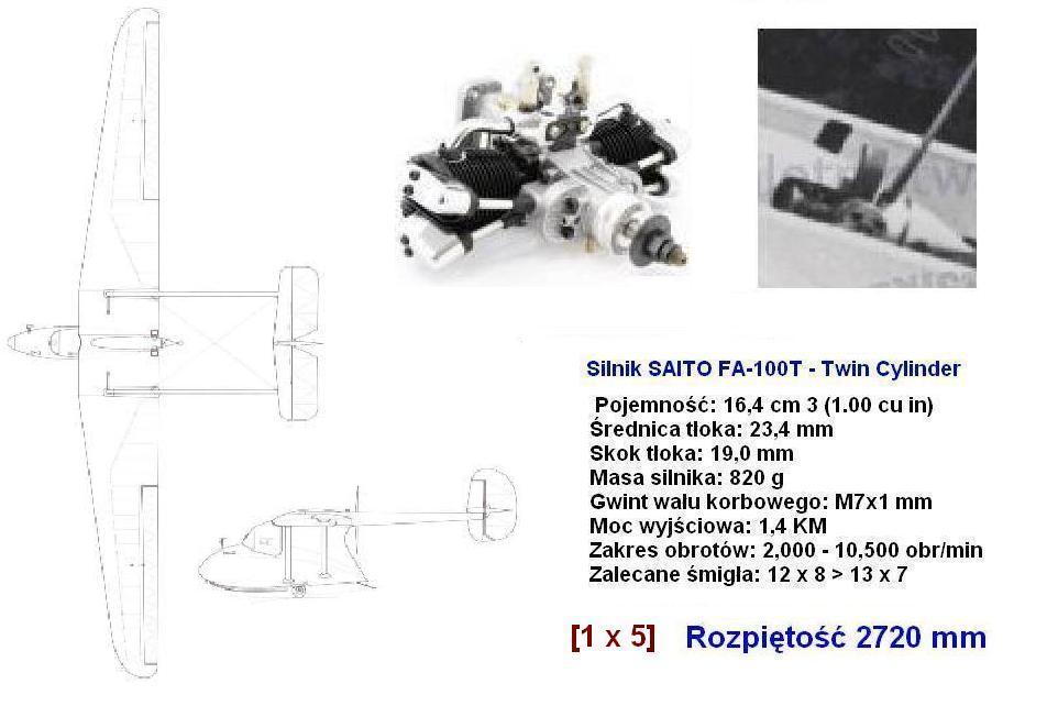

Otworzyłem przy tej okazji okienko ITS-8.
Jest już prawie gotowy do realizacji i jakoś tak na równi z PZL P8 będzie równolegle budowany. Też konstrukcja tradycyjna.
Załącznik 1.jpg nie jest już dostępny
Pierwsze moje rysunki konstrukcji modelu powstały 2.11.2011 r.
To przedwojenny polski motoszybowiec.
Tak wyglądał.
2.JPG [ 33.95 KiB | Przeglądane 3910 razy ]
Moje rzuty:
3.JPG [ 121.98 KiB | Przeglądane 3910 razy ]
4.JPG [ 38.88 KiB | Przeglądane 3910 razy ]
Skrzydła i stateczniki mam już rozrysowane, kadłuba jeszcze nie. Wstępnie dobrałem silnik, ale zakup dopiero po zbudowaniu całości, bo nie wiem czy starczy mocy na "makietowy" start. Muszę budować lekko.
