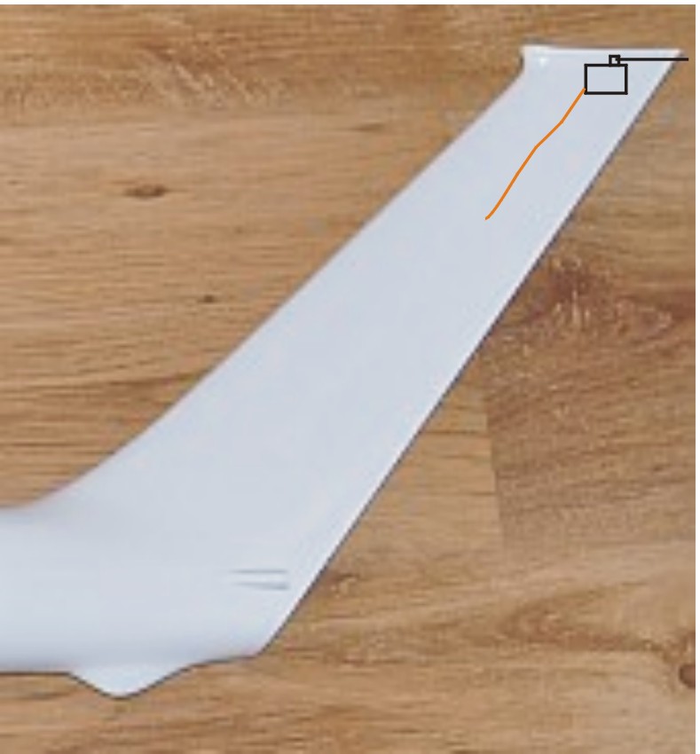

Coś takiego wpadło mi do łba. Ten powyginany popychacz ze sztywnego stalowego drutu. Minusem jest to, że dźwignia na serwie jest bardzo krótka.
Rysunek1.JPG [ 67.01 KiB | Przeglądane 15624 razy ]
Im niżej serwo w sterze kierunku tym dźwignia serwa może być dłuższa.

Poniżej kilka zdjęć które zrobiłem dla zobrazowania sytuacji.
1. Najdogodniejsze położenie serwomechanizmu
2. To jest optymalne dla ruchu orczyka serwa w stateczniku
3. Pojawił się pomysł z wygięciem popychacza :?:
...ale stary znajomy podpowiedział trochę inne rozwiązanie, które jestem skłonny zastosować.
Serwo jak najwyżej w stateczniku orczyk wychodzi na zewnątrz przez mała szczelinę.

Krzysztof chyba myślimy otym samym. Pozostaje ewentualnie kwestia ominięcia śrub mocujących statecznik poziomy do pionowego.
Rysunek1.JPG [ 71.42 KiB | Przeglądane 15596 razy ]

No i jak Krzysztof podjąłeś już decyzje co do steru wysokości?
Na pfm-ie widziałem kilka rozwiązań. Mi osobiście podoba się to z tą dźwignią w kształcie litery "L".
Co do luzów o których pisali chłopaki to można je bardzo mocno zminimalizować lub nawet wyeliminować.
Oś dał bym na nimi łożysku, a snapy kulowe przykręcane na M2 lub M3 z bezpiecznikiem, żeby nie wyskoczył.
No ale ja mam jeszcze za mało doświadczeń więc to tylko takie sobie dywagacje. :)

Cały czas kombinuje nad rozwiązaniem najbardziej optymalnym niekoniecznie prostym, dam znać jak coś zmajstruje.
Napęd steru wysokości wiąże się z rozplanowaniem i zabudowa całe statecznika plus i serwo steru kierunku więc zmiennych do ogarnięcia jest wiele a doświadczenia brak z taką technologią ;)

Rozważyłem wszystkie zaproponowane rozwiązania, i kilka przetestowałem. :)
Ograniczenia jakie wynikły z konstrukcji płatowca to gniazda śrub mocujących od góry statecznik poziomy, dźwigar statecznika z zawiasami steru kierunku, wąski statecznik w rejonie natarcia oraz jego szczytu (ogranicza ruchy orczyka). Dodatkowo moje fanaberie, to : dwa serwomechanizmy dla steru wysokości i kierunku w ogonie, możliwość relatywnie łatwego dostępu do serw dla wymiany w warunkach lotniskowych (nie wklejane). Jak najmniejsza ingerencja w oryginalne elementy płatowca i zasada więcej w środku mniej na wierzchu.
Zmontowałem sobie wczoraj wszystko na sucho podpiołem serwomechanizm do odbiornika i zacząłem się bawić ułożeniem serwomechanizmu, machaniem orczykiem serwa oraz wyginaniem optymalnie popychacza. Po jakimś czasie więcej niż dłuższym udało się dobrać optymalne wygięcie popychacza i zadowalające mnie działanie całego układu. Dostęp do serwomechanizmu będzie przez otwór wycięty w dźwigarze statecznika pionowego.
Zostało także wykombinowanie napędu steru kierunku. Kadłub posiada w tyle z obu stron dwa ładne wyprowadzenia do sterowania typu pull-pull. Chciałem wykorzystać jedno z nich ale jakoś nie pasuje mi kąt wyjścia popychacza w stosunku do osi steru. U podstawy wytnę okrągły otwór montażowy, tam wstawie serwomechanizm i wyprowadzę popychacz pod kątem prostym do osi steru co da mi dobrą prace całego układu oraz dostęp do serwomechanizmu.
Dziękuje wszystkim za cenne uwagi i pomysły, które zmusiły mnie do myślenia.
Na tym koniec mojego marudzenia – patrząc na szybowiec nie widzę już większych problemów.
Ps. łazi mi po łbie silnik w Kobrze ale syn powiedział, że wówczas pozbawi mnie praw rodzicielskich
