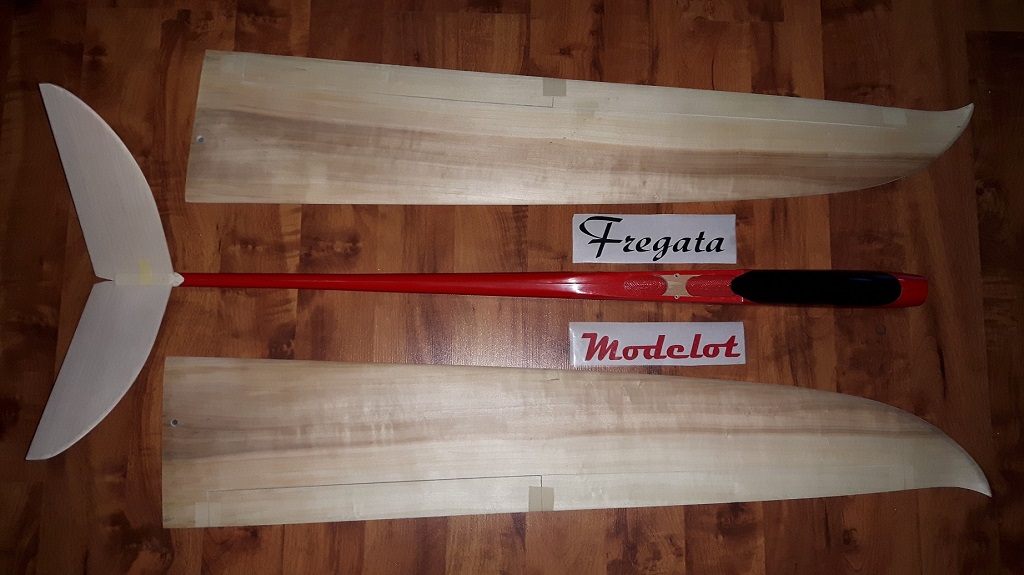

Witam, po bardzo długim czasie oczekiwania (w sumie zrobiło się jakieś 6 tygodni) dziś nareszcie dotarła do mnie paczuszka a w niej
20160603_202933b.jpg [ 178.51 KiB | Przeglądane 18885 razy ]
:mrgreen:
Model zamówiłem z kadłubem wzmocnionym węglem, płatem z klapami i odciętym noskiem pod kołpak 40mm.
Muszę powiedzieć, że kontakt z Panem Mariuszem rewelacyjny, będę polecał każdemu ;)
W ramach "przeprosin" za długie oczekiwanie dostałem takie oto gadżety
20160603_203123b.jpg [ 250.99 KiB | Przeglądane 18885 razy ]
Model wygląda rewelacyjnie, naczytałem się na forach na jego temat, więc wiedziałem co zamawiam ale ten moment otwarcia paczki i pomacania go robi wrażenie :D
Teraz trza się brać do roboty i poskładać to cudeńko :D
Wszelkie rady mile widziane iż ponieważ takiej konstrukcji (styro - fornir) nigdy nie miałem.

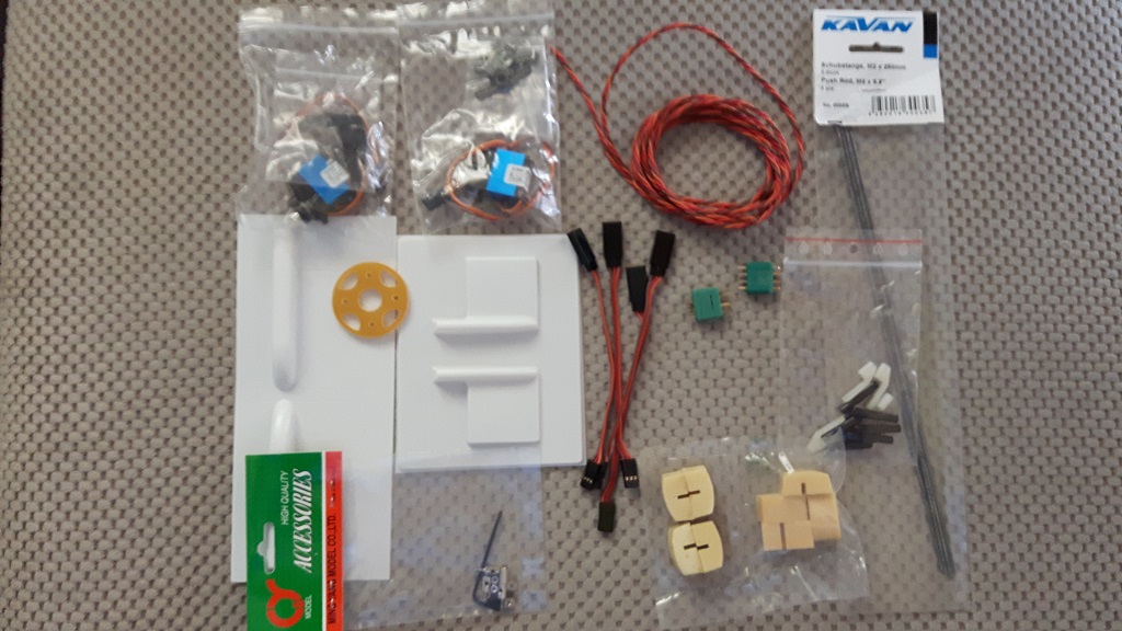

Wróciłem z zakupów
20160604_131430b.jpg [ 210.28 KiB | Przeglądane 18712 razy ]
Znalazłem gotowe wręgi silnikowe i fajne uchwyty do mocowania serw w skrzydłach (na leżąco) kupiłem też bowdeny których nie ma na zdjęciu.
Serwa zdecydowałem, że będą wszystkie takie same czyli T.P. MG92B takie już miałem musiałem dokupić 2 szt na lotki, wiem będą troszkę wystawać ale po rozmowie ze "starym szybownikiem" czyli Panem Piotrem z Bocianmix nie powinno to robić wielkiej różnicy.
Pokrywki kupiłem 2 płaskie i 2 delikatnie wypukłe więc przykryją serwa.

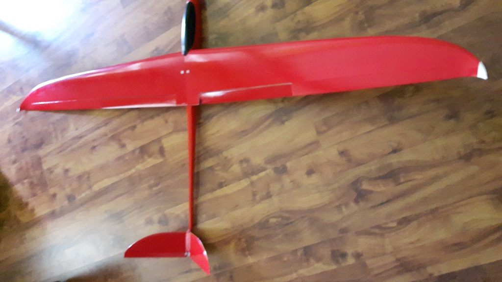

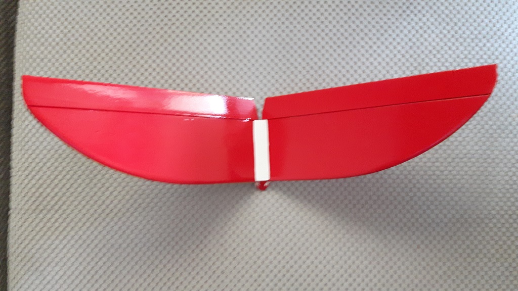

Pierwsze prace stateczniki
Góra, ten paskudny biały pasek przytrzymuje do momentu wklejenia czerwoną taśmę.
20160604_171629b.jpg [ 206.84 KiB | Przeglądane 18712 razy ]
Dół
20160604_171640b.jpg [ 268.98 KiB | Przeglądane 18712 razy ]
Jurku, stateczniki są chyba tak zrobione jak mówisz bo są bardzo sztywne, więc nie widzę potrzeby ich wzmacniania.
Grzegorz
 Tytuł: Re: Fregata V 2.0 z Modelot
PostNapisane: sobota, 4 czerwca 2016, 16:56
Wyszło świetnie, bardzo mi się podoba.
PostNapisane: sobota, 4 czerwca 2016, 21:12
Posty: 470
Dzięki :) na fotkach trochę lepiej niż w realu ale w sumie jestem zadowolony :D
Jeszcze z góry dojdzie jakiś delikatny żółty akcencik tylko najpierw ogarnę skrzydła i wg tego coś dokleję :)
Edytka
Stateczniki już na swoim miejscu
20160604_220216b.jpg [ 166.11 KiB | Przeglądane 18663 razy ]
20160604_220233b.jpg [ 173.5 KiB | Przeglądane 18663 razy ]

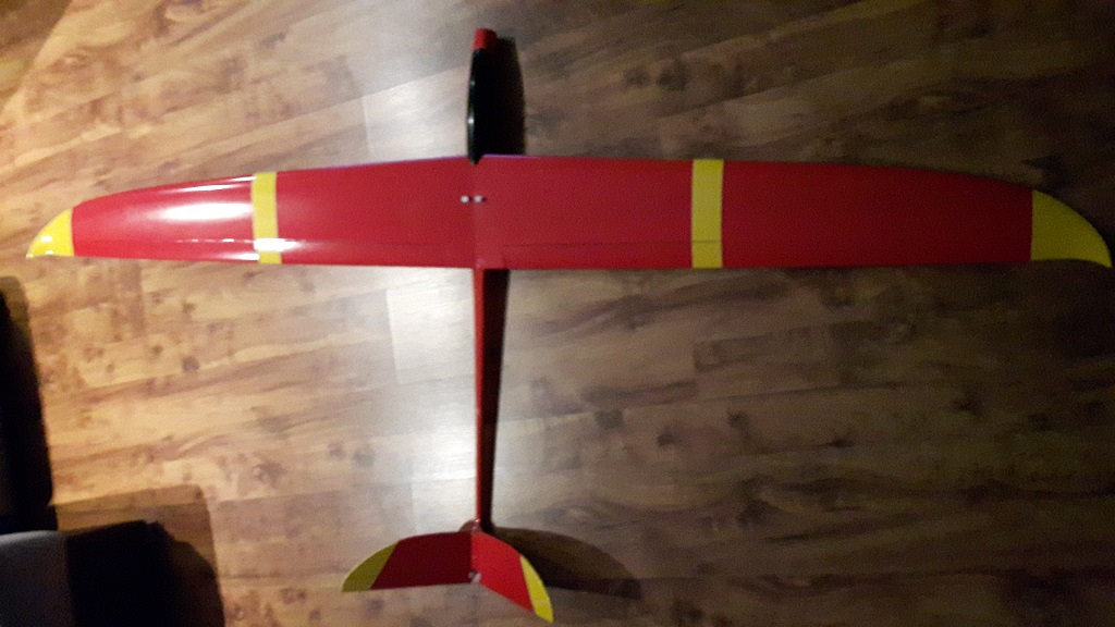

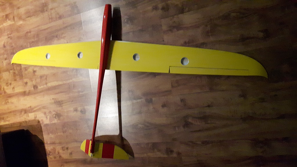

Pokryłem skrzydła z góry, tak to wyszło
20160605_154131b.jpg [ 138.3 KiB | Przeglądane 18623 razy ]
A tak na tą chwilę prezentuje się w całości
jeszcze będą żółte wstawki na górze, na pewno żółte końcówki i może jeszcze coś wymyślę.
20160605_162148b.jpg [ 196.27 KiB | Przeglądane 18623 razy ]
Grzegorz
PostNapisane: niedziela, 5 czerwca 2016, 19:33
Coś dzisiaj serwer wariuje bo nie daje powiadomień.
Powiedz jak Ci się udało okleić kadłub. Wygląda idealnie. Naprawdę jestem pod wrażeniem bo okleić stożkową rurę o nie takie cho siup.
Co do skrzydeł to lustro widzę a z tymi dwoma warstwami 80g tkaniny to poszalałeś. :) No ale już jest więc będzie pancernie.
PostNapisane: niedziela, 5 czerwca 2016, 19:45
:o Na pierwszym obrazku widać że malowany.
PostNapisane: niedziela, 5 czerwca 2016, 20:18
Posty: 470
Konrad dokładnie tak jak Jurek napisał, wygląda idealnie bo jest lakierowany, taki sobie zamówiłem czerwony :mrgreen: aż taki zdolny to nie jestem ale dzięki, że wierzyłeś we mnie :D
Z dwoma warstwami hmm nie do końca wiedziałem ile tego dać, więc wolałem za dużo niż za mało choć taki system nie zawsze jest dobry, myślę, że tu się akurat sprawdzi.
Co do skrzydeł jestem zadowolony z efektu wyszło fajnie :mrgreen: ale to zaleta wykończenia płatów przez Modelot, ja nic nie robiłem tylko położyłem folię.

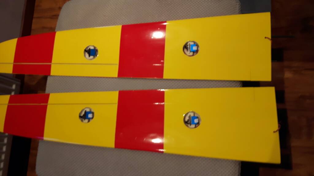

Poniżej fotki z dzisiejszej walki, góra już na gotowo
20160605_210507b.jpg [ 208.33 KiB | Przeglądane 13222 razy ]
Na dół niestety zabrakło kawałeczka czerwonej folii, jutro dokupię i dokończę
20160605_210525b.jpg [ 215.35 KiB | Przeglądane 13222 razy ]
Grzegorz

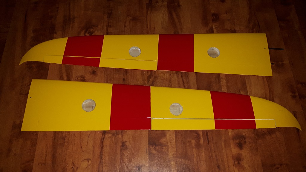

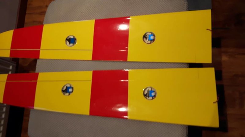

Dokupiłem przykleiłem i niniejszym oznajmiam zakończenie prac dekoracyjno - upiększających :mrgreen:
Tak prezentują się skrzydła z dołu na gotowo
20160606_175534b.jpg [ 155.54 KiB | Przeglądane 13165 razy ]
Ogarnąłem też jedną część prac z lutowaniem (nie lubię nie lubię :evil: ) od strony odbiornika złącza MPX gotowe, jak zrobię mocowanie serw to przedłużki i druga strona.
Jurku pytanko, jak wyprowadziłeś kable ze skrzydeł? mi wychodzi, że trafiają za ten drewniany łącznik do którego przykręca się skrzydła a chcę tam dać serwa jak u Ciebie i nie bardzo mi się te kable latające po serwach widzą.
Grzegorz
PostNapisane: poniedziałek, 6 czerwca 2016, 18:00
Kable od serw wychodzą zaraz za łącznikiem. Później są podciągnięte do przodu od dołu łącznika, nic do tej pory nie wplątało się w orczyki, to raczej jest dobrze. Oczywiście jest ciasno, ale da radę zrobić.
Super to wychodzi.

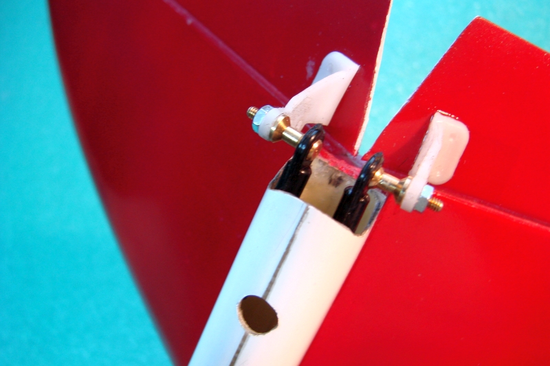

Poległem na dzwigienkach od stateczników :oops: :x :shock: :evil: :evil: :evil:
Jakiś pomysł co tam będzie pasowało?
Grzegorz
PostNapisane: poniedziałek, 6 czerwca 2016, 20:32
Takie coś krzywe powklejałem.
DSC00207.jpg [ 260.4 KiB | Przeglądane 13108 razy ]
PostNapisane: poniedziałek, 6 czerwca 2016, 21:37
Posty: 470
No takie coś miałem w zestawie i niestety przy próbie zapięcia bowdena z plastikowymi końcówkami zgodnie połamały się obie strony (:)
Jutro po drodze z pracy wstąpię do "zaprzyjaźnionego" sklepu modelarskiego i coś wykombinuję :roll:
Grzegorz
PostNapisane: wtorek, 7 czerwca 2016, 06:26
Te dźwignie są trochę większe niż te z zestawu. Muszą tu być pod kątem. Do tego snap kulowy lub Z-ka.
PostNapisane: wtorek, 7 czerwca 2016, 19:46
Posty: 470
Byłem w sklepie i kupiłem fajne aluminiowe dźwigienki, dogiąłem sobie jak potrzeba i jest bajka.
W związku z tym, że nasz kolega Rumcajs reanimował mój silnik przeznaczony do tego modelu (dzięki Sławek) zakupiłem też kołpak i łopatki.
Niestety szlag mnie trafił więc odkładam robotę na dziś bo jeszcze się modelowi coś stanie (:)

A teraz jakieś dobre wieści, serwa w skrzydłach na miejscu ze zrobionymi przedłużkami zostało tylko przekręcić.
uploadfromtaptalk1465368721624.jpg [ 32.01 KiB | Przeglądane 12933 razy ]
Wysłane z telefonu
Grzegorz
