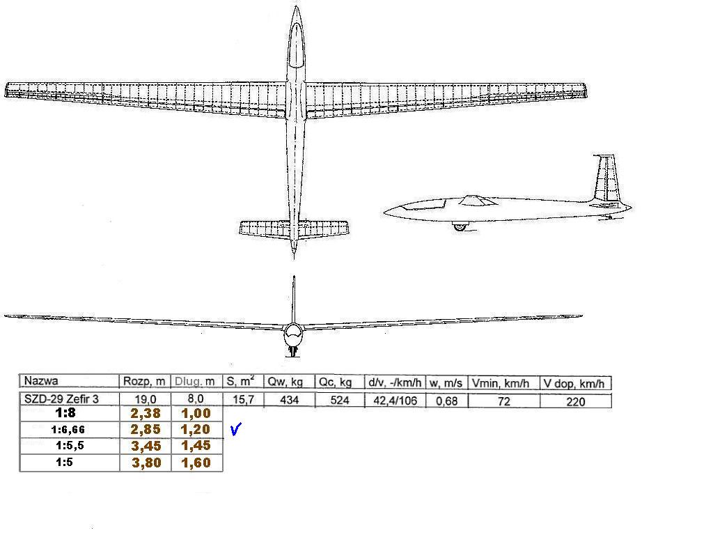

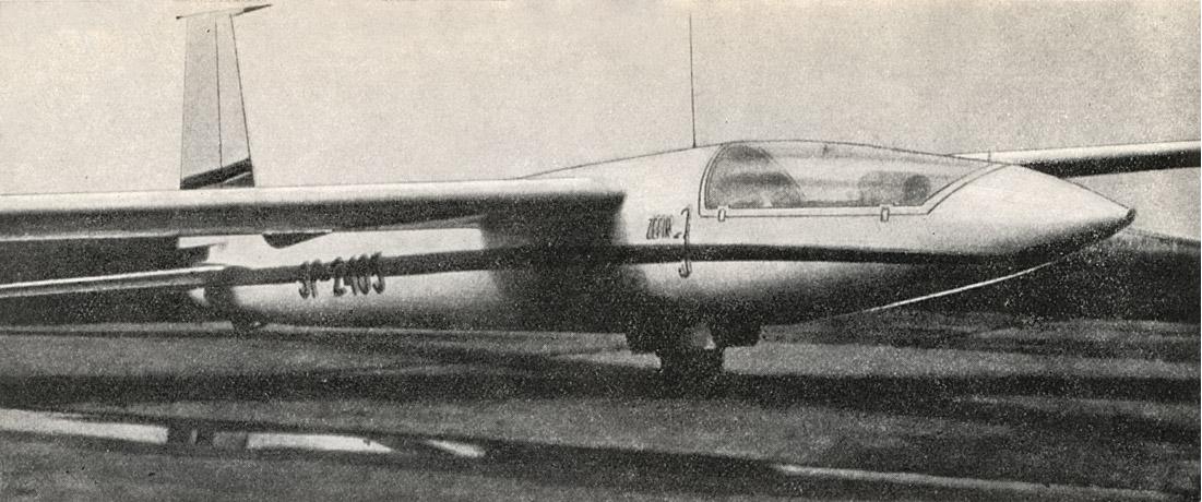

Dawno temu gdy zobaczyłem ten szybowiec
Zefir3.JPG [ 53.86 KiB | Przeglądane 22585 razy ]
w czasie prób, a nie byłem wtedy już modelarzem i pilotem szybowcowym pomyślałem, że muszę wykonać model tego szybowca. Bo latać na nim, czy Zefirze 4 nie będę miał szansy.
Ten Zefir zakończył etap szybowców "drewnianych", jak w modelarstwie skończył się potem podobny etap i zaczął obecny.
Zdecydowałem się z rozsądku na taką wielkość.

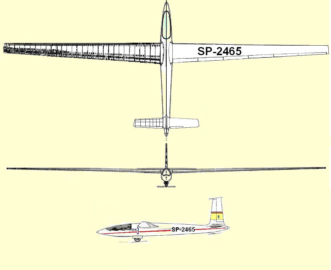

Zefir 3 Plan.JPG [ 73.02 KiB | Przeglądane 22585 razy ]
Zefir # 3.JPG [ 64.2 KiB | Przeglądane 22585 razy ]

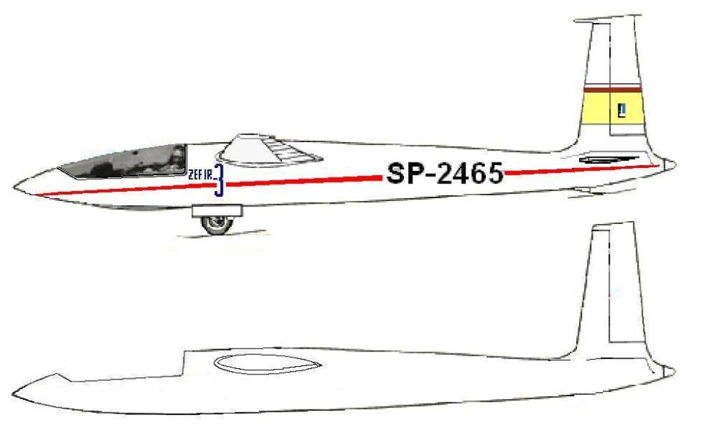

Sposób wykonania kadłuba mam już ustalony
Kadłub.JPG [ 40.12 KiB | Przeglądane 22585 razy ]
Tu pytanie do Kolegów z Urszulina.
Darek, Masz jeszcze tę wycinarkę do styropianu i czy możesz mi ją pożyczyć do wycięcia skrzydeł?

Stefan, przyjeles skale 1-6.66 .Przelicz jaki wypadnie Tobie wymiar koncowki skrzydla wtej skali?
Znasz teorje,wiesz o czym pisze, jak chcesz zrobic Zefira w skali ,nie wiem czy zmiescisz sie w 4 metrach.
 Tytuł: Re: Projekt i budowa modelu moto/szybowca SZD-29 Zefir 3.
PostNapisane: piątek, 24 października 2014, 21:29
Władek, to nie ma być makieta.
To ma latać w tej skali jako średniej wielkości model użytkowy.
Profil i % profilu dobiorę tak, aby skrzydła się gięły w locie, bo muszą, lotki i klapy dzielone na sekcje. Po jednym serwie na skrzydle na lotki i jednym na klapy.
Wysuwanych nie będę robił bo przy tej rozpiętości to dodatkowe serwa na każdym skrzydle i komplikacje z tym związane.
Ma wyglądać ja TEN Zefir i chcę się cieszyć, że lata.

Stefan, Wladkowi chodzi właśnie o to, że jak chcesz mieć model Zefira w skali 1:6,66, to końcówki skrzydeł będą tak wąskie, że raczej nie będziesz cieszył się z latania, bo profil o takiej głębokości nie będzie należycie pracował. Mówiąc krótki - będzie walił się na skrzydło i to bez wcześniejszej sygnalizacji.
Więc jak chcesz zachować proporcje Zefira i połączyć to z dobrymi własnościami lotnymi, to musisz go powiększyć do ok.4m rozpiętości. Wtedy końcówki skrzydeł będą miały godziwą głębokość i... radość z latania gwarantowana :mrgreen: . Jeśli natomiast chcesz pozostać przy rozp. 2,8m to aby model latał dobrze, trzeba niestety zmienić proporcje skrzydła. Coś za coś ;)

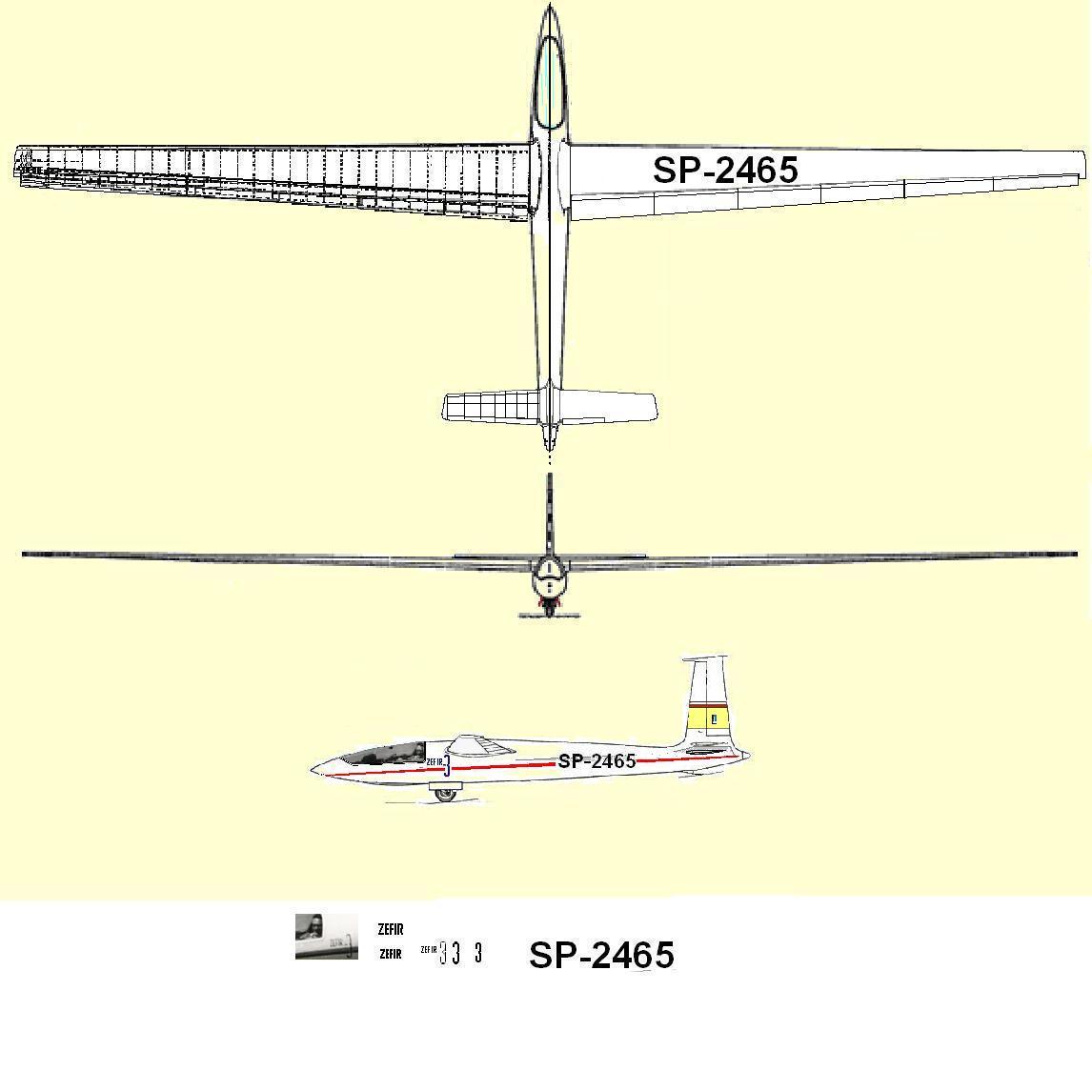

PostNapisane: wtorek, 28 lipca 2015, 21:28
"Podyskutowałem" sobie z Panem Osborne'm Reynolds'em. (musiałem trochę poczytać dla przypomnienia)
Potem zrobiłem przymiarkę do skali 1:4,5 co dało 4220 mm rozpiętości.
Długość modelu wyszła zatem 1770 mm, a to jest przypadkowo mój wzrost, czyli dobra wróżba. :lol:
No to wziąłem się za rysowanie kadłuba
Zefir 3_2.JPG [ 95.62 KiB | Przeglądane 12280 razy ]
Kadłub_ 2.JPG [ 43.29 KiB | Przeglądane 12280 razy ]
wraz z kabiną
