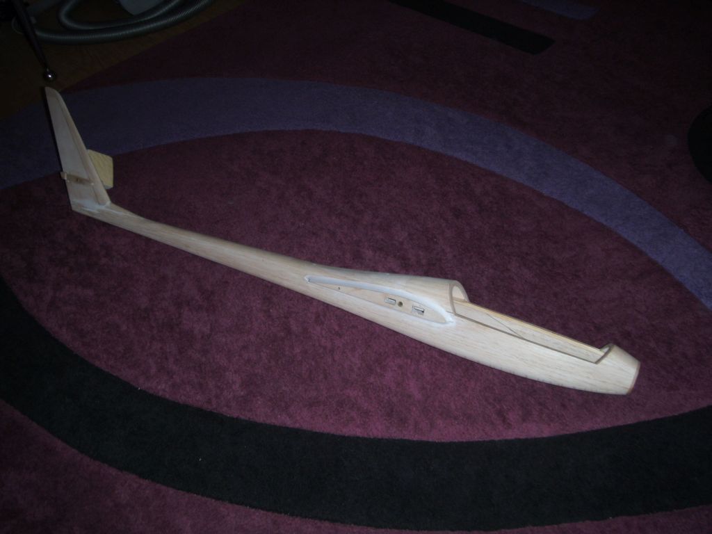

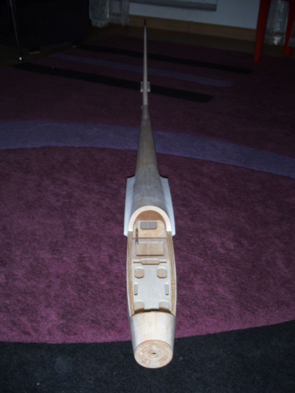

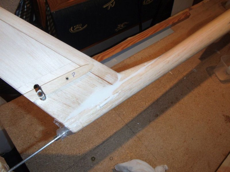

Witam ponownie.
Kadłub został ostatecznie wyszlifowany i przygotowany do laminowania. Przy pomocy szpachlówki wykańczającej wykonałem płynne przejście skrzydła w kadłub, oraz wygładziłem miejsce łączenia statecznika pionowego z kadłubem

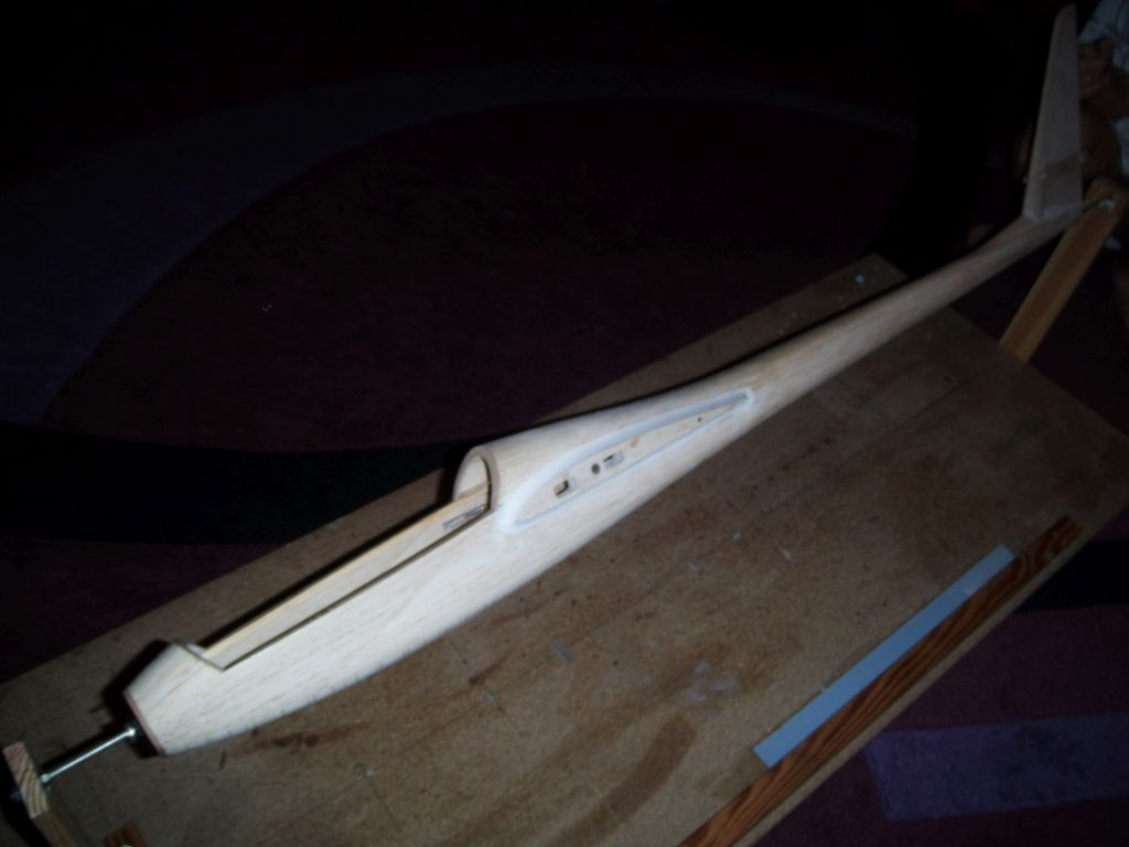

Wykonałem też stanowisko do laminowania kadłuba, na którym będę mógł go obracać aby mieć swobodny dostęp do wszystkich miejsc, które chcę przelaminować

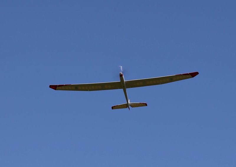

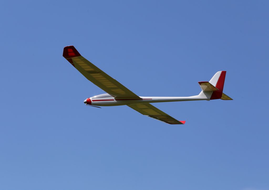

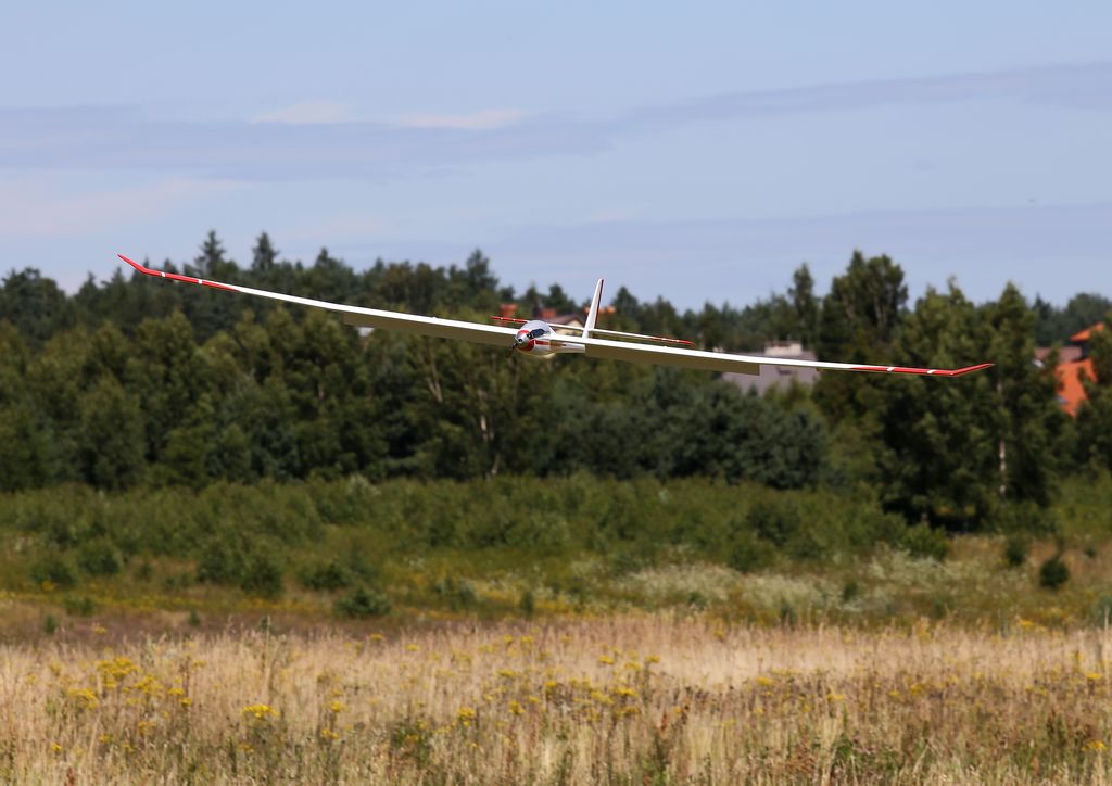

Tequila już po oblocie, bałem się trochę czy wszystko będzie OK, ale model poszedł jak po sznurku.
Teraz muszę się trochę "wlatać" w szybolka i pokombinować z ustawieniami, żeby uzyskać jak najbardziej zadowalające. Model udało się wyważyć w połowie wyliczonego przez program przedziału bez potrzeby dokładania obciążenia, ale będę chciał dociążyć trochę przód i spróbować z bardziej przednim wyważeniem.
Załączam parę zdjęć autorstwa lotniskowego kolegi Piotra i krótki film ze startu do dziewiczego lotu który nakręcił kolega Darek.
