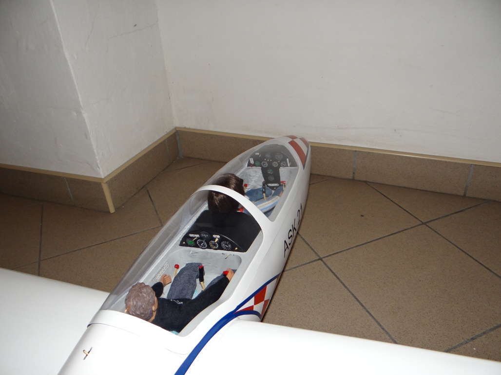

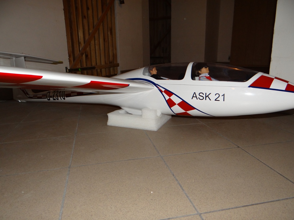

dotarł ASK 21 z Austrii sklep Lindiger firmy Planet-Hobby model ma 4 metry ,zrobiłem kabinke ,teraz wyczep,serwa ,hamulce elektryczne ,koła i do wiosny daleko oj daleko

Fantastyczny!
Dobrze, że Masz dużą piwnicę.

mieszkanie w bloku to ciasnota dla modelarza same problemy

Wspaniały model. Bardzo podoba mi się malowanie. Sam robiłeś czy producent.

gotowe malowanie jeszcze musze nakleić numery na płaty ale numery zamówiłem osobno
