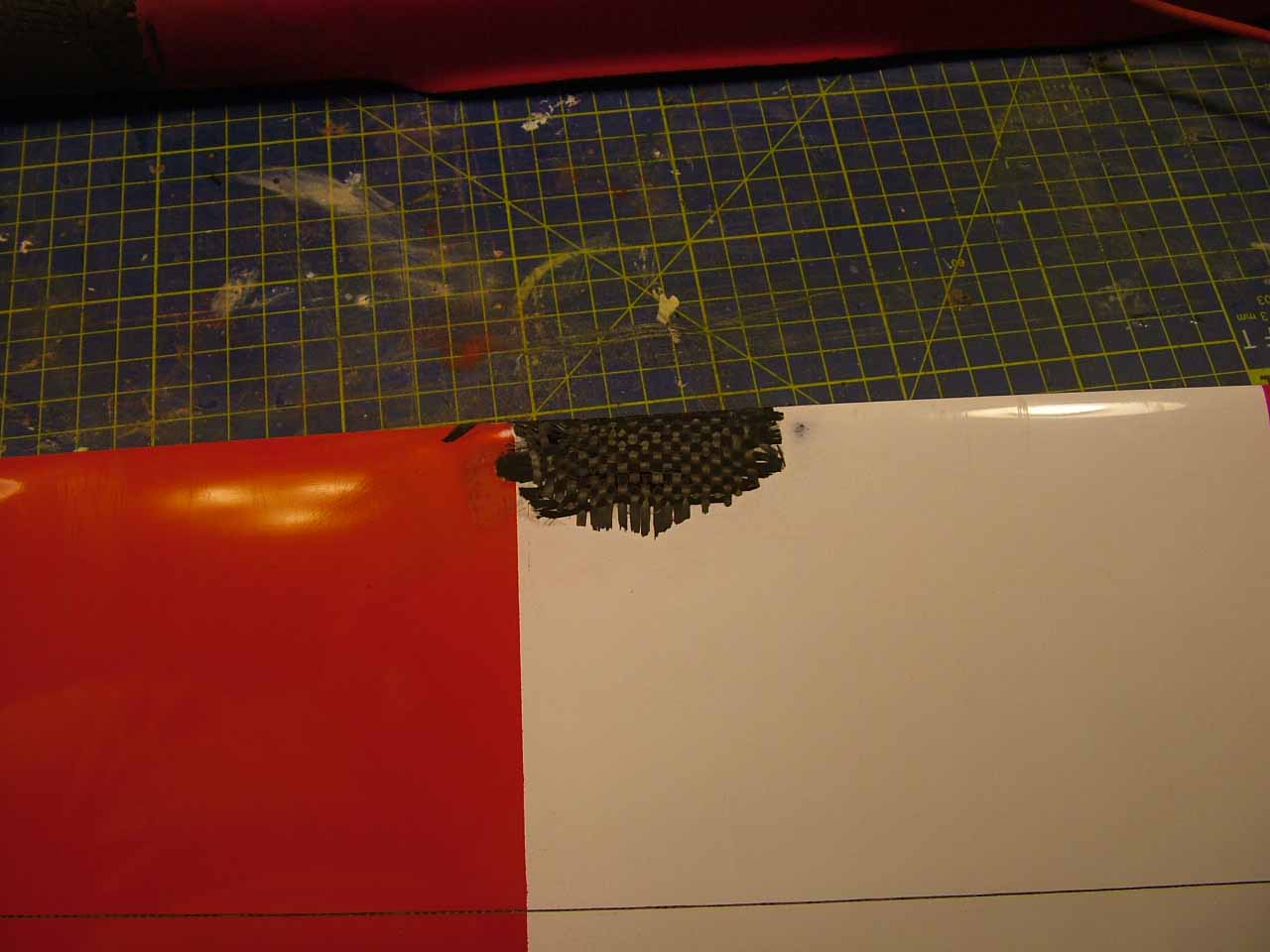

Co do elektroniki to jeszcze nie sprawdzałem. Dokładnie jak piszesz. Jak padły serwa w uszach to trzeba wyżynać dziurę bo serwa są zamknięte bez dostępu. Jak się okażą walnięte to muszę wysłać do producenta bo nie wiem w którym są dokładnie miejscu a szkodo podziurawić.
Do sprawdzenia silnika muszę zbudować hamownię bo tylko pod obciążeniem będę w stanie wiarygodnie to przetestować. A to już potrzeba trochę więcej czasu. Myślę że w weekend będę dopiero sprawdzał elektronikę i silnik.
Co do postępów to są duże ale jeszcze sporo roboty. Skrzydło wyszło idealnie. Dużo pracy jeszcze przy kadłubie.
Wagi przybyło niewiele. Różnica się wyrówna bo w lewym też trzeba trochę poszpachlować lakier i pomalować.

Skrzydło skończyłem. Malowanie to nie jest moja domena, tu mam ogromne problemy.
Jak zrywałem maskowanie odcięcia kolorów pod spodem skrzydła to oczywiście lakier się oderwał razem z taśmą. Nie mam już siły kolejny raz poprawiać tego, musi tak już zostać.

No i naprawa dobiegła końca.
Okazało się że drugie skrzydło (lewe) również było uszkodzone. Jak model uderzył kołpakiem w asfalt to później przechylił się i rąbnął końcówką lewego skrzydła. Natarcie wpadło do środka i trzeba było też naprawić. Początkowo tego nie zauważyłem bo były nerwy a poza tym rozwalone było na czarnym więc się nie rzucało w oczy.
Silnik cały, ośka chyba też prosta na tyle na ile potrafiłem to sprawdzić. Nasmarowałem łożysko to pierwsze i silnik wydaje się pracować lepiej i ciszej niż jak był nowy.
Skrzydła po naprawie i pomalowaniu (takim sobie trzeba przyznać) różnią się ciężarem o mniej niż 1g.
Są cięższe od tego co było po 5g czyli łącznie doszło 10g do wagi modelu.
Przy naprawie kadłuba jakaś cholera poruszyła mi prawidłem i dziub przykleił się nierówno. Różnica to 2mm w lewo w stosunku do osi podłużnej modelu. Myślałem że model będzie miał duże problemy z prostym latanie i już kombinowałem jak to poprawić.
Na szczęście dziś na lotnisku okazało się że to zwichrowanie nie ma żadnego znaczenia model leci na silniku jak i w locie swobodnym prosto.
W sumie model przytył po naprawie skrzydeł i kadłuba o trochę ponad 55g. Udało się odjąć z dziobu około 18g ołowiu więc w sumie do lotu wyszło dobrze. Obecnie model do lotu ma 2120g
