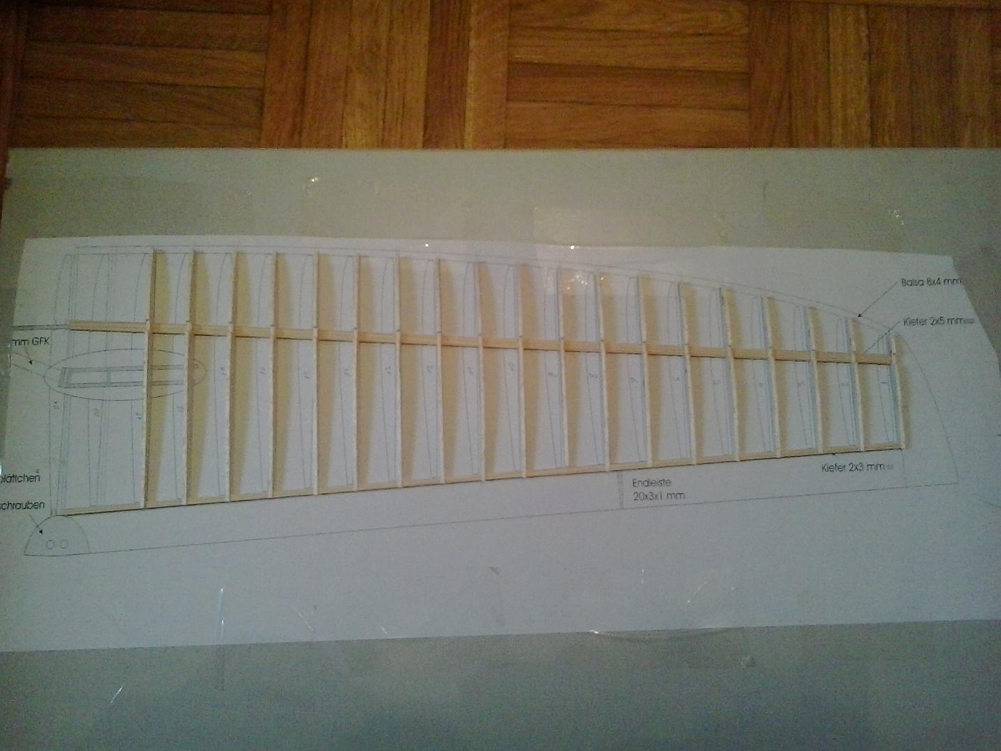

Prace powoli ruszyły. Nie mam jeszcze wszystkich materiałów skompletowanych, więc wycinam na razie żeberka, ponieważ została mi balsa. Na zdjęciu to co zrobiłem do tej pory:
Nie zważajcie uwagi na żeberka, ponieważ nie są jeszcze zrobione na gotowo.

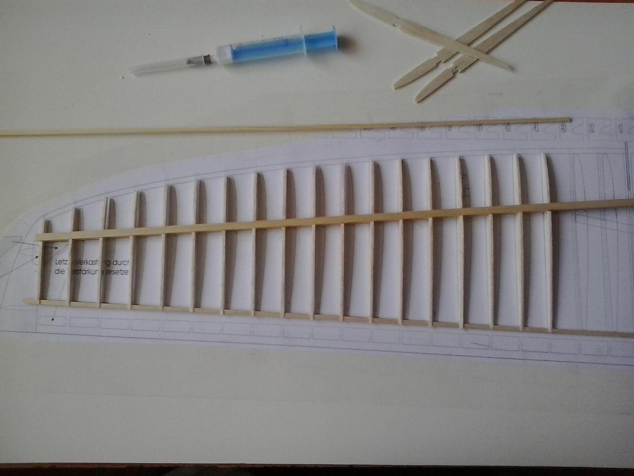

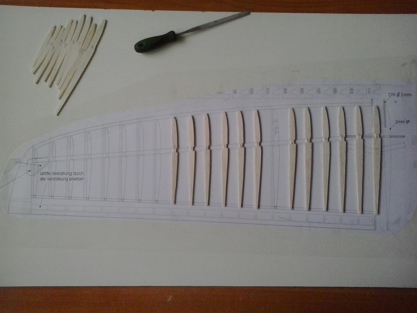

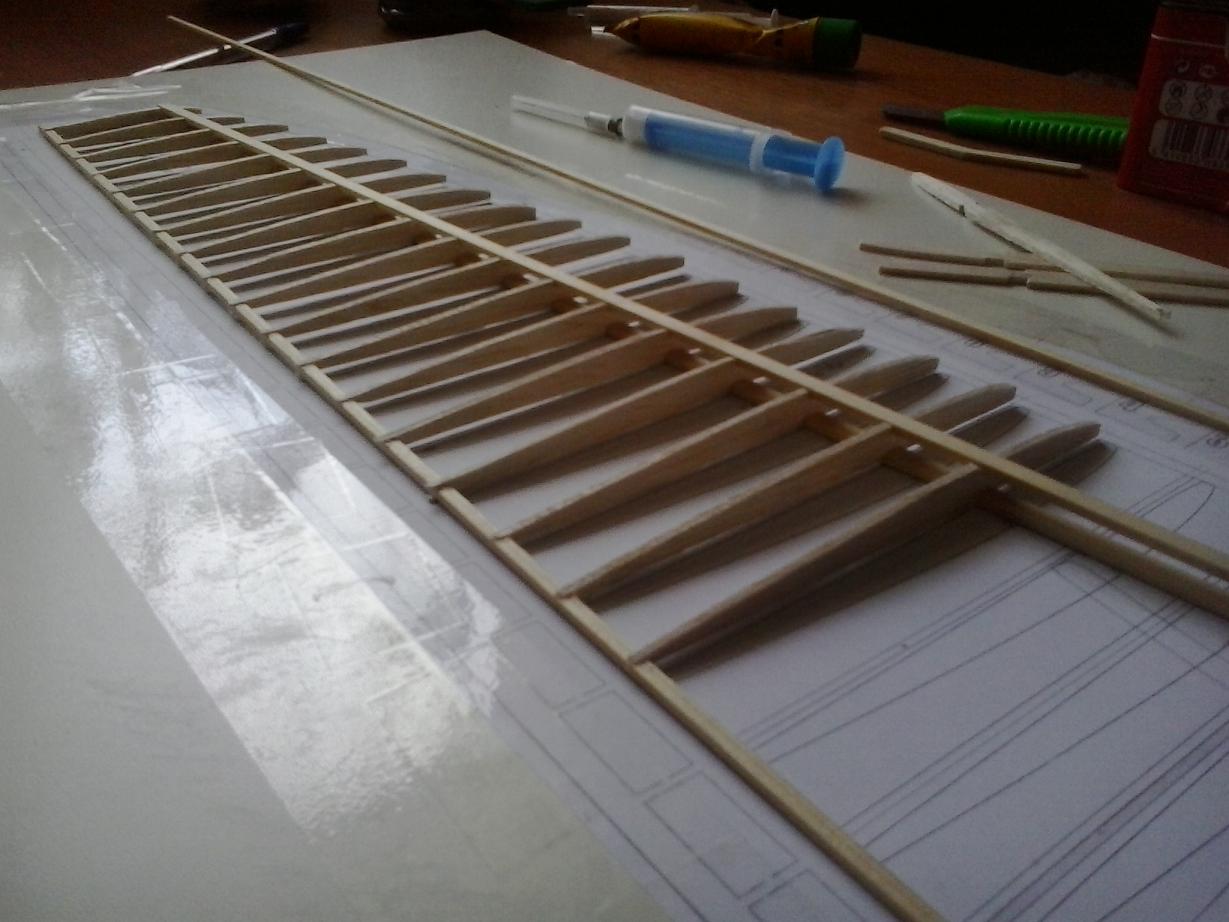

Następne zdjęcia z budowy:
Spinnin birdy 1.jpg [ 118.8 KiB | Przeglądane 16726 razy ]
Spinnin birdy 2.jpg [ 150 KiB | Przeglądane 16726 razy ]
Na zdjęciach górna listwa sosnowa 2x5 (jeszcze nie sklejona) w celu sprawdzenia czy wszystko jest równe :)
Widać również, że niektóre żeberka od spodu są w powietrzu ( widać prześwitujące światło). Wszystko jest w porządku, lecz jakimś sposobem płyta na której pracuje trochę zmieniła kształt (ciekawe dlaczego) :) Zmienię ją na nową:)
Pozdrawiam, Michał
Toto 0
 Tytuł: Re: Spinnin Birdy
PostNapisane: piątek, 21 marca 2014, 18:30
Na jakiej płycie to kleisz?
PostNapisane: piątek, 21 marca 2014, 20:12
Dołączył(a): niedziela, 9 lutego 2014, 14:50
Posty: 34
Wiek: 35
Lokalizacja: Andrychów
Z jednej strony biała z drugiej brązowo podobna. Gdy się otwiera szafkę, czasami jest na tylnej ścianie. Taką tylko miałem to zacząłem na niec pracować, ale muszę ją zmienić.
Pozdrawiam, Michał
Toto 0
PostNapisane: piątek, 21 marca 2014, 20:19
Dołączył(a): niedziela, 16 marca 2014, 13:20
Posty: 40
Wiek: 40
Lokalizacja: Szczecin
Płyta pilśniowa, zmień bo ona lubi strasznie się deformować.
Lepsza płyta wiórowa laminowana, w Castoramie można za grosze kupić na m2 lub gotowe wymiary a czasami sprzedają końcówki z cięcia których im się nie opłaca wyrzucać, lepiej sprzedać za grosze.
Facet nigdy nie dorośleje, tylko mu zabawki drożeją.
PostNapisane: piątek, 21 marca 2014, 20:58
Niezły też jest gipsokarton, ale należy go położyć na czymś równym; ma tę zaletę, że można wbić w niego szpilki.
PostNapisane: piątek, 21 marca 2014, 21:17
Dobrze jest też taką płytę, o której pisze Karol, okleić wokół taśmą pakową.
Dłużej posłuży i nie bieli brzucha.

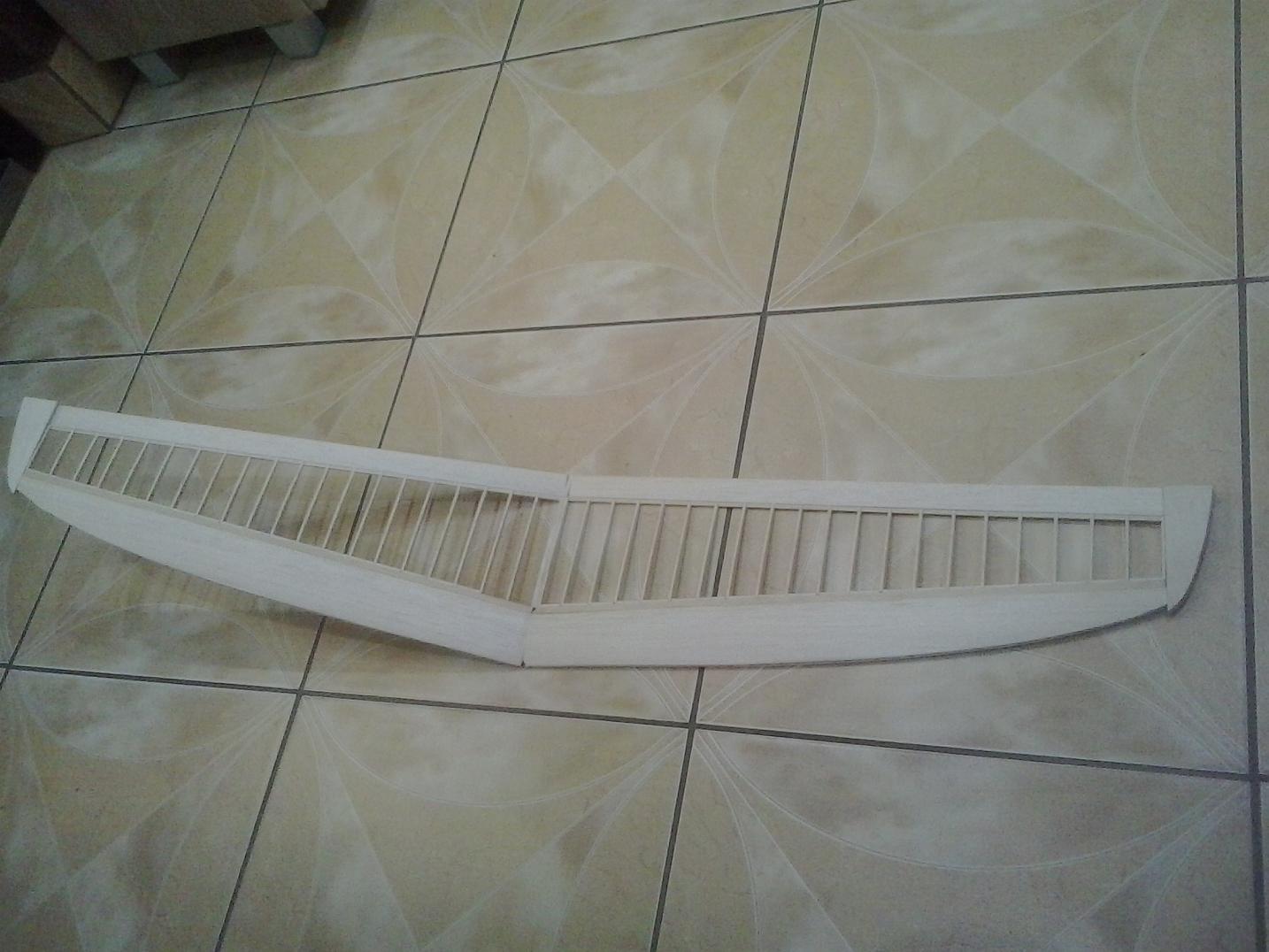

Druga połówka: (najgorsze już chyba za mną)
Spinnin birdy 3.jpg [ 170.91 KiB | Przeglądane 15359 razy ]
Pozdrawiam, Michał
Toto 0

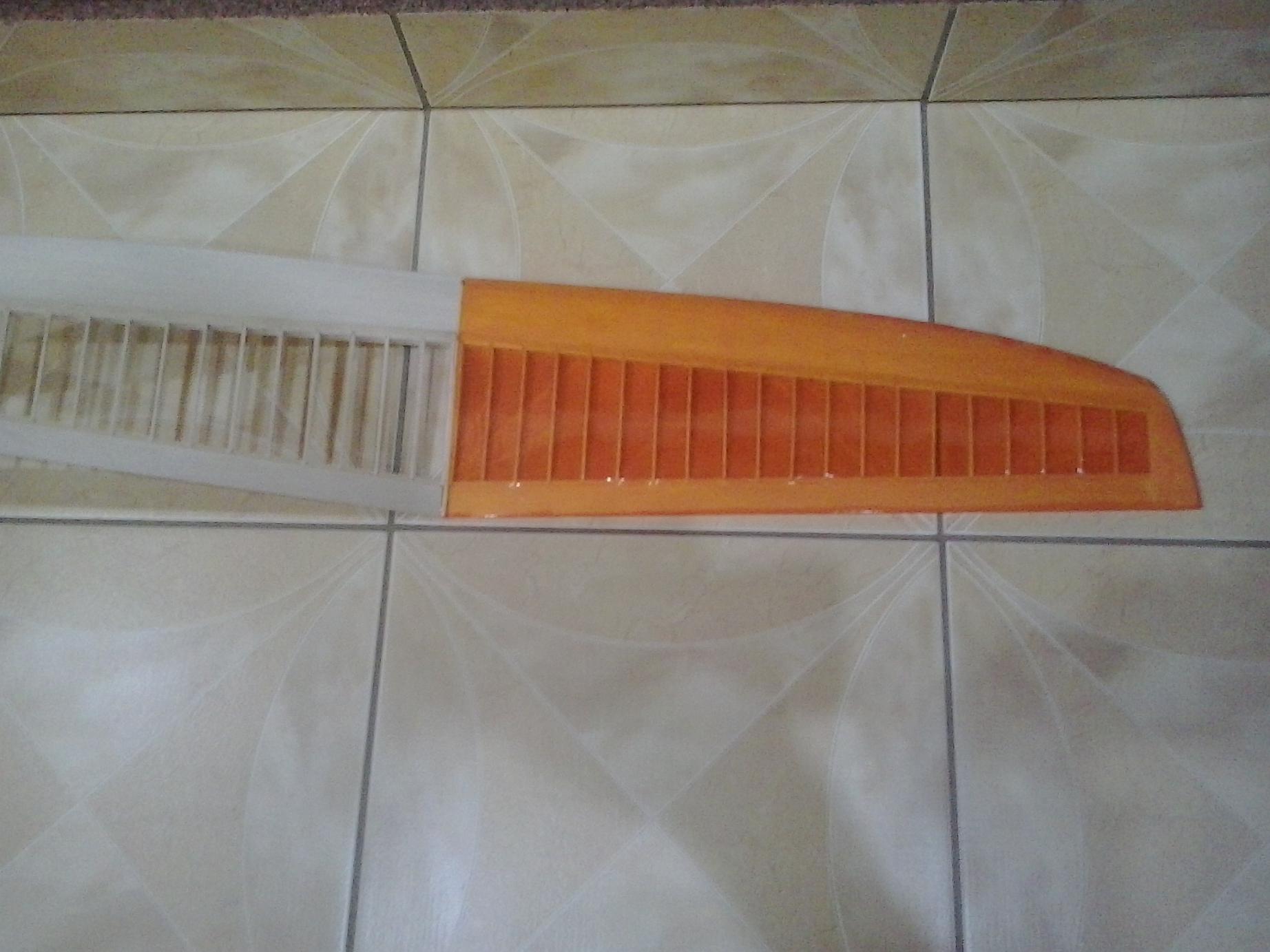

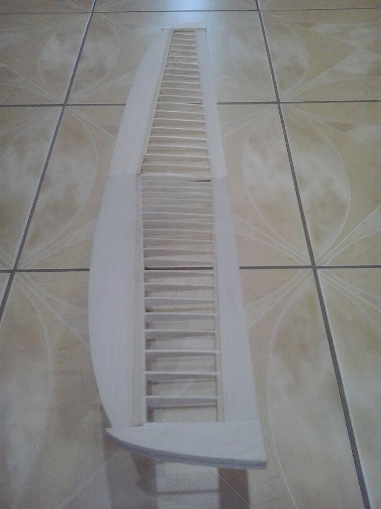

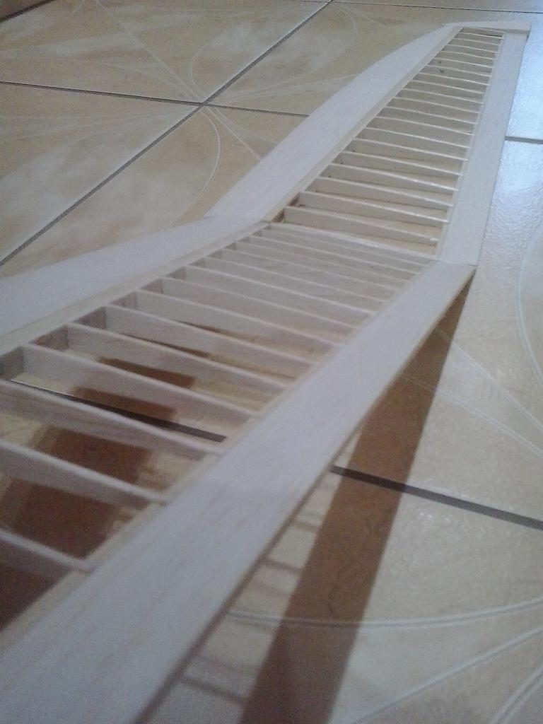

Dalsze postępy:
2014-04-18 11.09.29.jpg [ 103.31 KiB | Przeglądane 15077 razy ]
2014-04-18 11.09.10.jpg [ 95.48 KiB | Przeglądane 15077 razy ]
2014-04-18 11.08.03.jpg [ 168.59 KiB | Przeglądane 15077 razy ]
Jeszcze tylko dodać krawędź natarcia, zeszlifować krawędź spływu oraz końcówki płata. No i oczywiście kołek:)

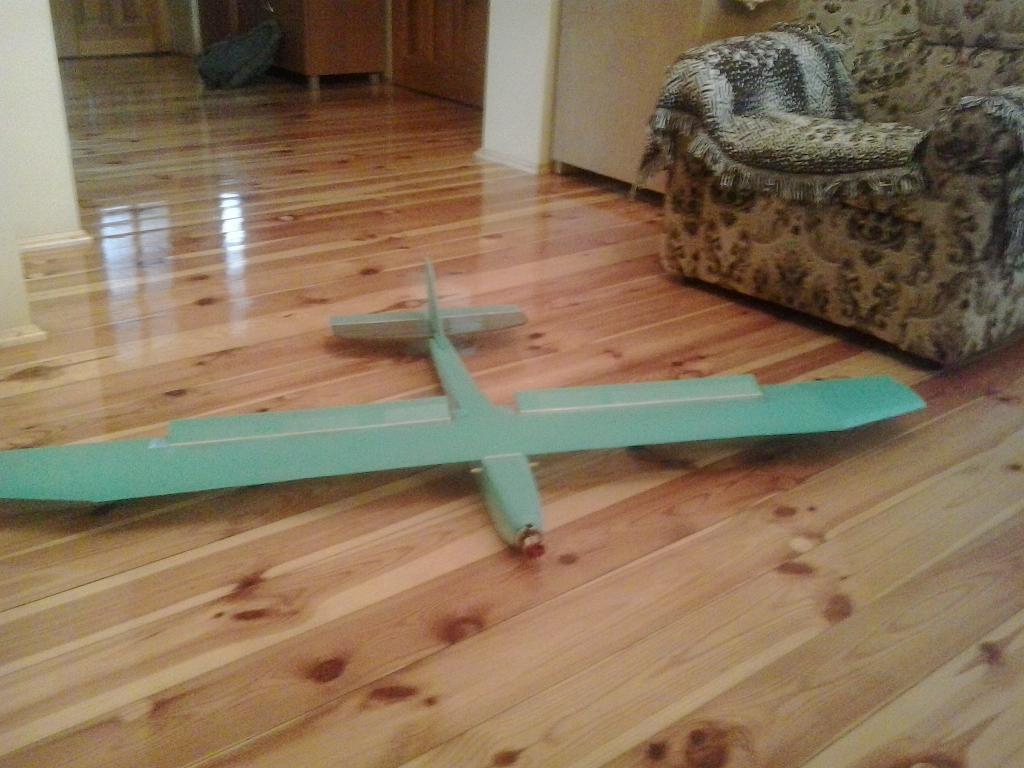

Kolejne postępy z prac:
2014-04-22 16.18.58.jpg [ 224.57 KiB | Przeglądane 14930 razy ]

Czym w końcu okleiłeś skrzydło?
