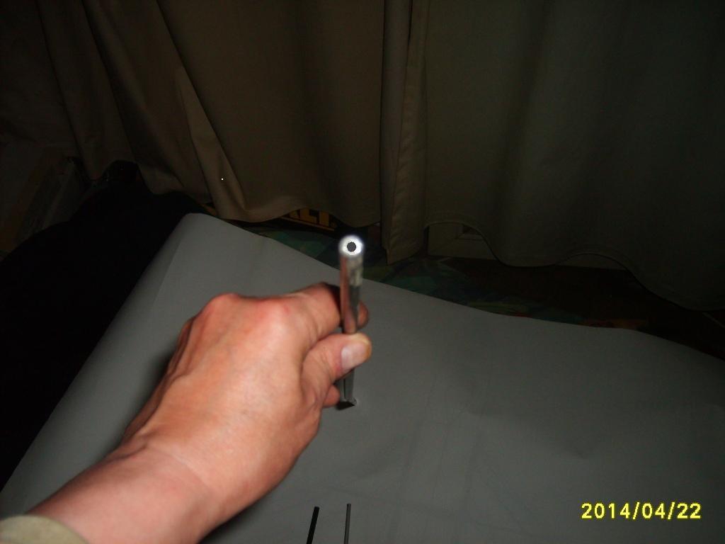

Dzisiaj zrobiłem nowy dźwigar główny, a z uciętego starego zrobiłem dźwigarek pomocniczy.
6.JPG [ 74.79 KiB | Przeglądane 4996 razy ]
W skrzydłach zrobiłem nań dodatkowe otwory/kieszenie.
4.JPG [ 90.91 KiB | Przeglądane 4996 razy ]
Skrzydła raczej nie pójdą teraz do przodu, ale mogą zostać rozerwane lub może nie wytrzymać kadłub. Zobaczymy co nastąpi pierwsze.
W końcówki rury wkleiłem 1 cm odcinki alu. To potworny przerost konstrukcji, ale czułem taki "obowiązek". :D
