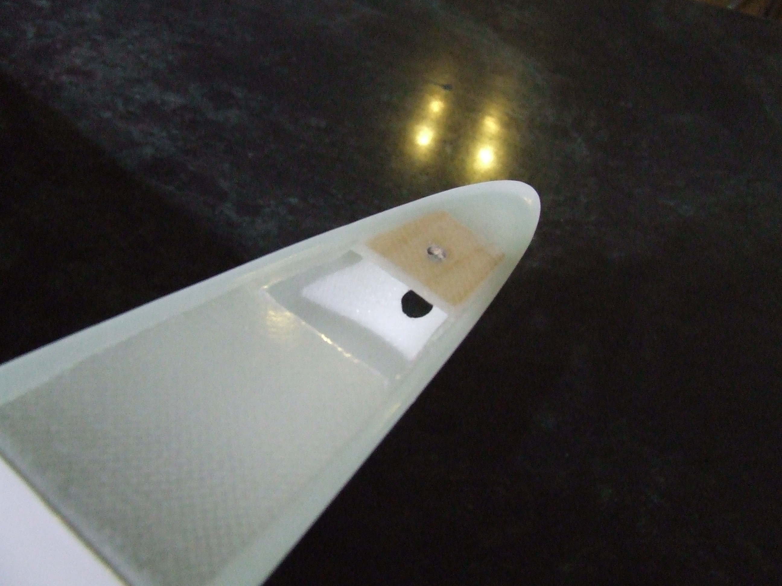

Pobawiłem sie troche z lakierem na skrzydle i sterze wysokości no i takie są efekty :) moze nie jest super wypolerowane ale mi się podoba. Dodatkowo pytanie czy w dobry sposób mam zamiar wyciąć kadłub ? Na różowo zaznaczone miejsca gdzie nie będzie cięcia ponieważ nie chce zbytnio osłabić kadłubu a jednocześnie w tamtych miejscach są otwory pod montaż skrzydeł Obrazek

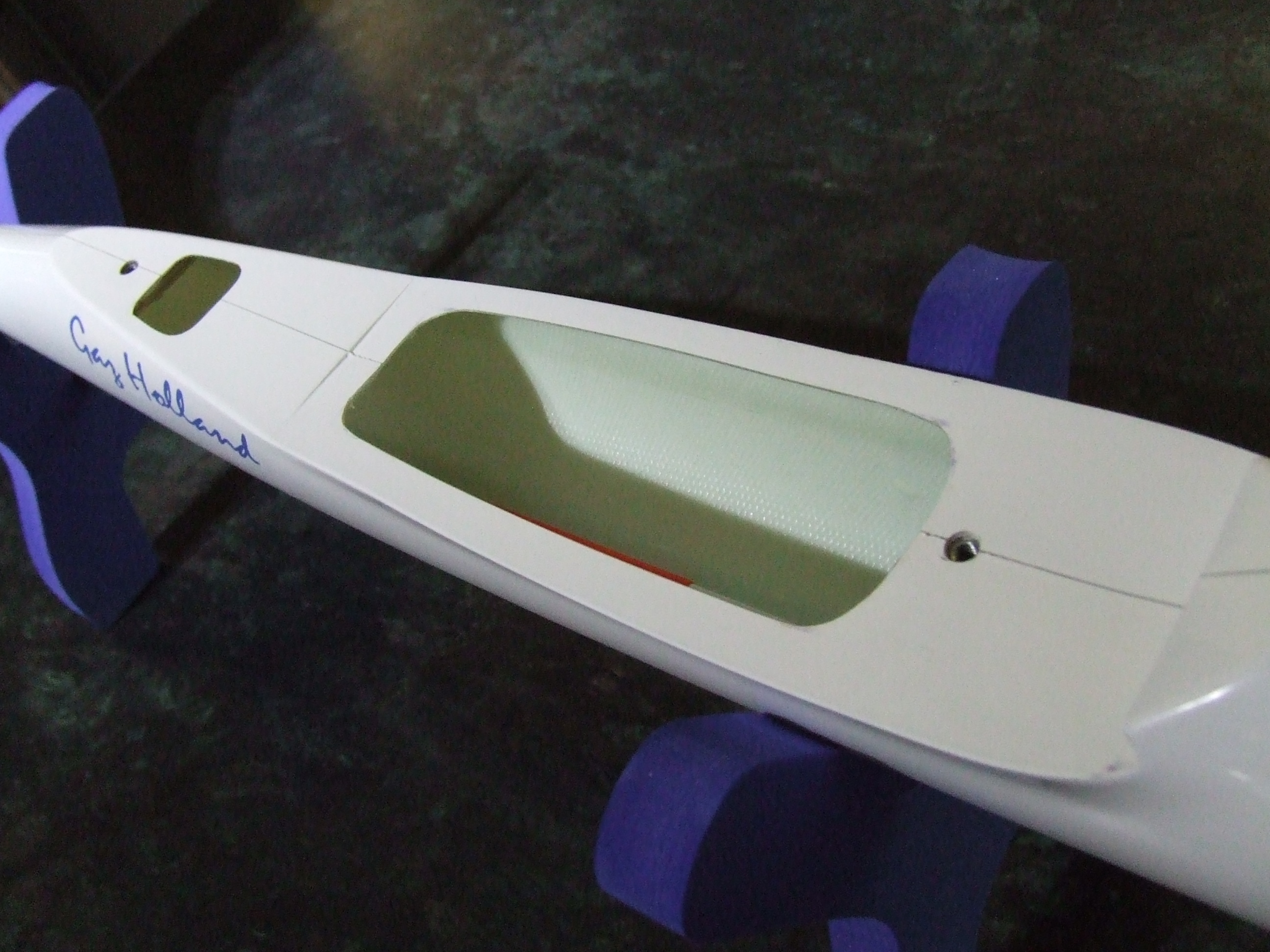

 Tytuł: Re: Tom Blejzyk
PostNapisane: sobota, 28 września 2013, 13:26
Jest ok - Tom ktorym lata kolega ma to zrobione tak.
DSCF2166.JPG [ 1.21 MiB | Przeglądane 8912 razy ]
DSCF2165.JPG [ 1.22 MiB | Przeglądane 8912 razy ]
PostNapisane: sobota, 28 września 2013, 18:53
Tak będzie dobrze.
