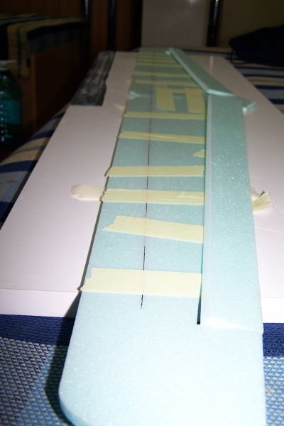

Oki, to fotki wyglądają w ten sposób. Dziś raczej nic nie zrobię - na jutro muszę dwie aplikacje przygotować, i chyba będzie zarwana nocka.
Wygląda to tak jak na zdjęciach. Zastanawiam sie czy nie wkleić po kawałku płaskownika węglowego w kadłub (zarówno w górną jak i dolną część), ale to się zobaczy po sklejeniu wszystkiego do kupy.

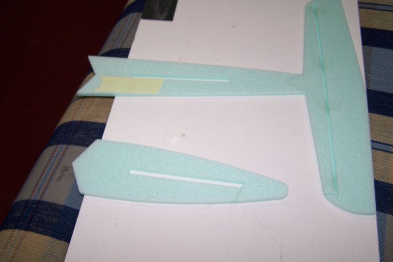

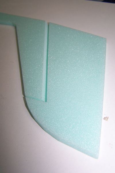

Komentarz: Ogonek pionowy (części kadłubka)
100_0590.jpg [ 26.32 KiB | Przeglądane 12620 razy ]
Komentarz: Ogonek poziomy i dziobek
100_0589.jpg [ 38.05 KiB | Przeglądane 12620 razy ]
Komentarz: Widok na skrzydełko
100_0588.jpg [ 32.3 KiB | Przeglądane 12620 razy ]

Szybowiec wygląda aktualnie tak:
Taśma na ogonie przytrzymuje statecznik we własciwej pozycji na czas klejenia - niechcący (bo a jakże inaczej) naderwałem statecznik przy samym mocowaniu. Miejsce to zostało sklejone i wzmocnione kawałkiem płaskownika węglowego.
Przykleiłem lotki, zamontowałem dźwignie steru wysokości i lotek, umiejscowiłem także serwo lotek. Pozostaje jeszcze znaleźć miejsce dla odbiornika (niestety posiadam tylko sporego klocka 8-kanałowego Corony )i pakietu (4 x NiMH - 350mah), zamocować serwo ogonowe, zrobić popychacze (pręt węglowy 2 mm i plastikowe snapy) no i przykleić górę kadłuba.

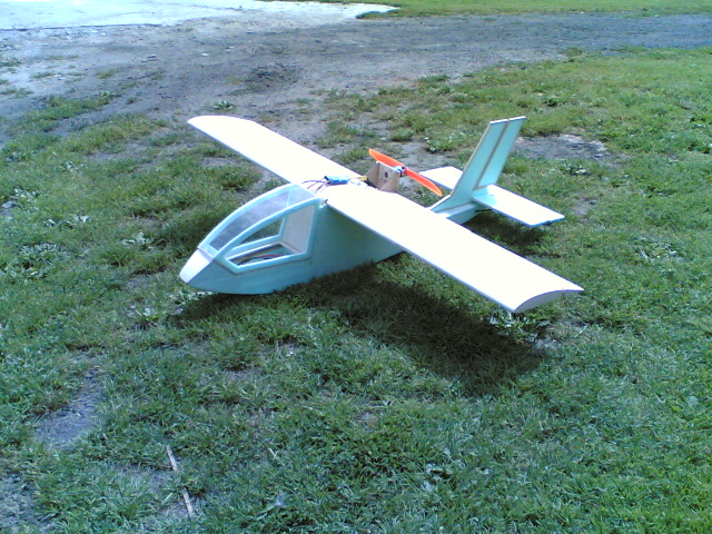

Model chyba gotowy do oblotu.
Waga: cirka ebałt pół kila
Widok ogólny na model
A tu szczegóły wyposażenia. Nie wszystko przemyślałem ok, dlatego wyszło jak wyszło, ale ogólnie jest nieźle.
Tutaj na stateczniku pionowym i sterze wysokości widać płaskownik węglowy przyklejony na taśmę. Z drugiej strony też taki jest.
Jest to wynik tego, że nie robiłem ruchawego steru kierunku.
DEBILEM też się nazwać nie mogę (co za szczęście), więc model wygląda jak wygląda. Pewnie po oblocie, albo po jego próbie, trzeba będzie go zutylizować. Cóż... mam jeszcze jeden ;]

Skrzydło jest zaskakująco sztywne. Kadłub jest troszkę wiotki przy ogonie - ogon jest podatny na skręcanie wzdłuż osi kadłuba, ale rekordów tym modelem bił nie będę, więc w sumie mi to nie przeszkadza. Rozpaść samo z siebie też się nie powinno.
Muszę jeszcze odrobinę taśmą wzmocnić spód modelu, coby się nie połamał przy próbie lądowania.
