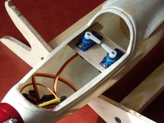

Wiem że niewiele wydłubałem, ale zawsze troszkę do przodu.
Ze sklejki 2mm powstała półka pod serwa.
009.jpg [ 35.9 KiB | Przeglądane 9979 razy ]
Wymyśliłem że pakiet znajdzie swoje miejsce pod serwami dosunięty do tyłu (do wręgi).
Będzie blisko środka ciężkości i może uda się wyważyć całość bez dokładania dodatkowego balastu.

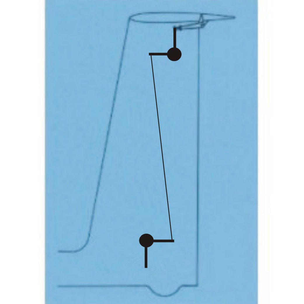

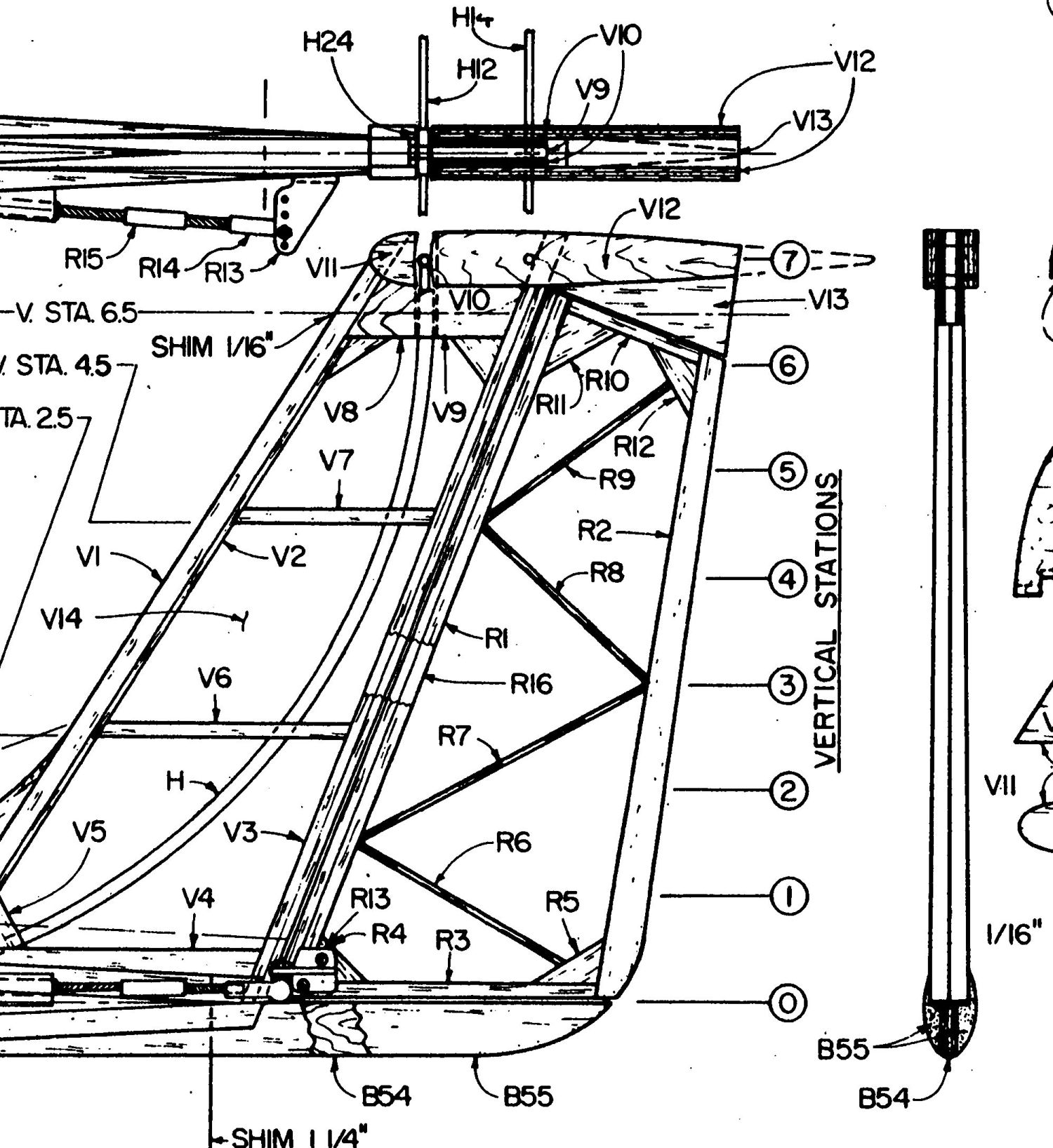

W tamtym roku stałem się posiadaczem tego modelu. Nic przy nim nie robiłem bo przygotowywałem się do zawodów z moim Ajaksem ;) Zatem prace powoli ruszyły. W zestawie wprawdzie był materiał na statecznik poziomy i pionowy lecz postanowiłem zmontować coś po swojemu. Mały rysuneczek na fotce :mrgreen: Małe przymiarki. Sugestie mile widziane :D
Ma ktoś może patent jak poprowadzić bowdeny w kadłubie a potem do steru wysokości. Chciałbym podobnie to zrobić jak w Kivi'm ale tam miałem wszystko otwarte :mrgreen:
POL 505

Spójrz na plan"guppy" ;) .

Skorzystałem z podpowiedzi i powolutku powstają kolejne detale.
Obrazek Obrazek
Mam pytanie czy bowdeny od serw do ogona poprowadzić w rurce węglowej tak jak to jest w Guppy'm i w jaki sposób poprowadzić jeden z nich do steru wysokości. Czy mógłbym wykonać coś na wzór z planów i wprowadzić całość do ogona :?: Szerokość w środku to 10 mm.

Graffi_25 napisał(a):
No to Ci kolega pomógł. Teraz już wiesz jak to sklecić.

Obrazek Obrazek Obrazek
Małe przymiarki :mrgreen:
edit...
Nie miałem akurat pod ręką rurki węglowej, zato miałem kawałek ameliniowej fi 5 mm, w którą bez problemu weszły dwa bowdeny o średnicy pancerza 2,5 mm. Poniżej małe przymiarki przed sklejeniem.
Rurka niestety nie dochodzi do wręgi przed serwami. Mam nadzieję jak dokleję same bowdeny do tej wręgi będą odpowiednio sztywne :mrgreen:
Chcesz cały ten szkielet SK z bowdenami i tą rurką włożyć w kadłub juniora ??
Jak tak to odradzam, przy tak małym modelu z ciężkim ogonem nie jest to wskazane, będziesz pewnie musiał dać pakiet 3s 2200 by go wyważyć.
Edyta
IMG_5000.JPG [ 232.82 KiB | Przeglądane 9053 razy ]
Ja w laminatowym kadłubie mam tak
Bowden w kanapce z dwóch klocków balsy 3mm wklejony w statecznik pionowy. Statecznik zaślepiony klockiem balsy 6mmx7mm w to zawiasy i SK.
Z przodu kadłuba w odpowiednim miejscu klocek balsy i po naciągnięciu bowdenu by był w lini prostej do popychacza przykleiłem żywicą 5min.
Działa to w modelu ze 3 lata i nawet kilka mocnych kretów przeżyło :D

Bowdeny w kadłubie laminatowym można spokojnie puścić po ściance wewnętrznej kadłuba. Trzeba mieć tylko pod ręką trochę małych magnesików neodymowych, które poprzez ściankę kadłuba świetnie potrafią przytrzymać bowden (bowden musi być ze stalowym rdzeniem, lub do osłonki bowdena wprowadzamy cienki, stalowy drut). Można nimi nawet regulować jego położenie. Jeśli już je ustalimy, zakrapiamy ostrożnie odpowiednią dawkę ca, które spływając po zewnętrznej rurce bowdena, mocuje go idealnie do ścianki kadłuba w miejscu przez nas wybranym. Stosuję tą metodę od lat w kadłubach laminatowych, nawet przy takim napędzie sw jak pokazano na zdjęciu w poprzednim mailu.

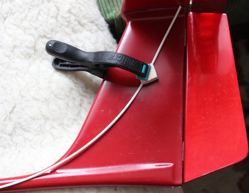

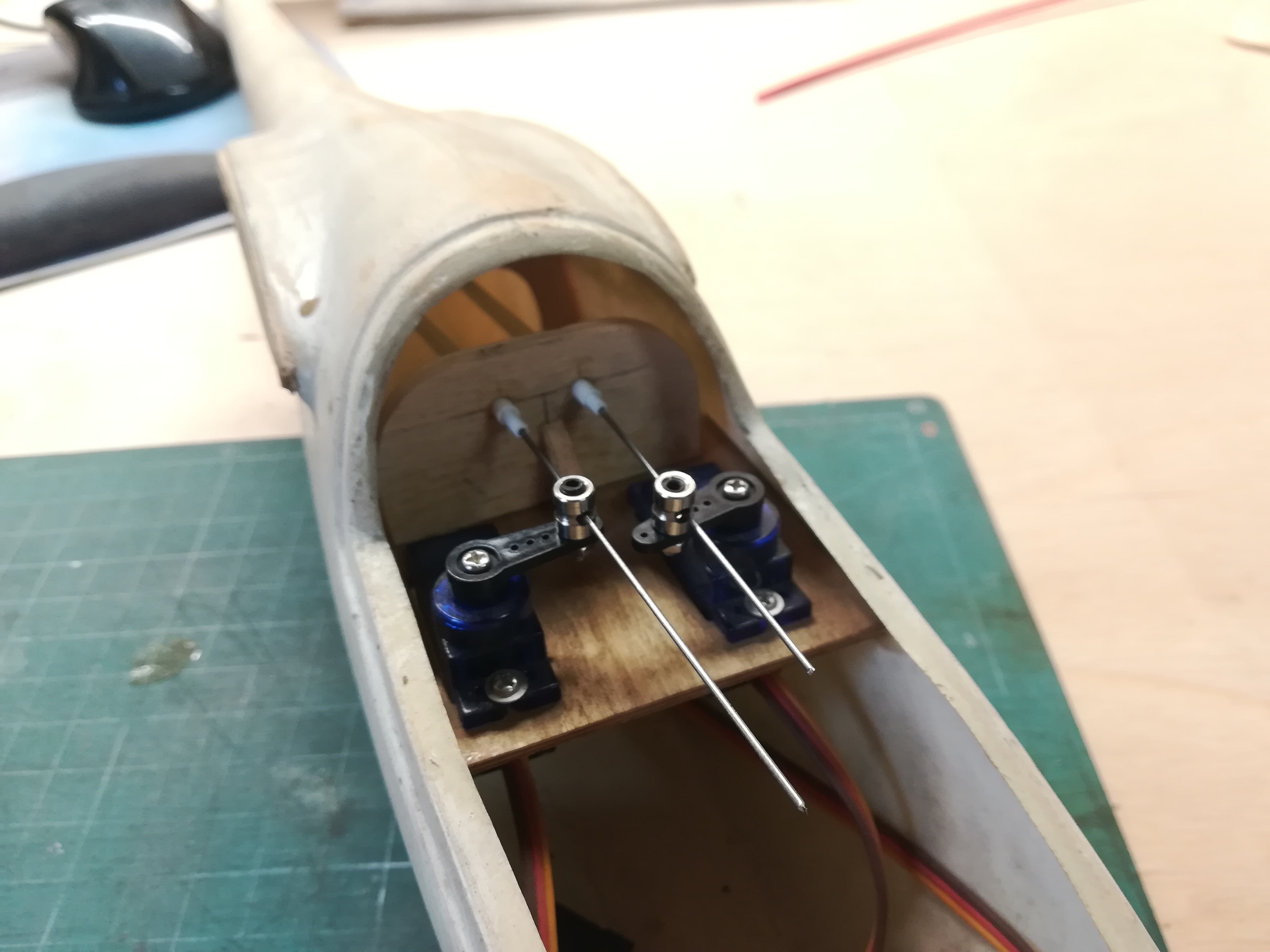

Dziś mnie natchnęło. Co nieco porbiłem. Bardzo to ciężko chodzi. Pręt bowdena 0,75mm. Myślę sobie, że za długa jest dźwignia i bodwen powinien wychodzić bardziej do tyłu Jakieś podpowiedzi.Obrazek
