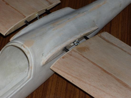

Jako że jest to mój pierwszy model który trzeba zbudować / poskładać, miałbym kilka pytań z nim związanych.
Może na początek - jak należy zamocować skrzydła w tym kadłubie ?
W skrzydła są wklejone pręty węglowe, jednak są one wklejone bez wzniosu - równolegle do dźwigarów (dostałem informację że wznios powinien być 1,5 - 2 stopnie na stronę).
Jeden z kolegów radził zastosowanie półwręgi w kadłubie i to ona ma zapewnić potrzebny wznios.
Niestety jakoś nie mogę tej półwręgi ogarnąć - może ktoś mógłby mi nieco przybliżyć ten temat ?
Do skrzydeł mam dodane dwa sklejkowe żeberka, które jak sądzę trzeba będzie chyba nakleić na kadłub w miejscu styku skrzydeł z kadłubem.
Miałem taki pomysł żeby w kadłub wkleić ugięty (wznios) odcinek rurki aluminiowej tak aby końce tej rurki były widoczne po bokach kadłuba, i w nią wsuwać te węglowe pręty wystające ze skrzydeł, ale nie wiem czy to dobry pomysł.
Czy w kadłubie będą potrzebne jeszcze jakieś wręgi poza silnikową (mam zamiar zbudować ten model jako motoszybowiec) ?
Może na razie tyle pytań, jak opanuję temat zamocowania skrzydełek to (jeżeli pozwolicie) pomęczę Was znowu ;)

No i wreszcie udało mi się wyrzeźbić wręgę i wkleić rurkę.
Zrobiłem to z jednego kawałka rurki, naciętego pośrodku długości i wygiętego na 2 stopnie na stronę.
Od góry i od dołu obłożyłem sosnowymi listwami (jak radził Wojtek) i trzyma bardzo mocno.
Komentarz: Wklejona wręga z aluminiową rurką.
002.jpg [ 19.36 KiB | Przeglądane 14511 razy ]
Po wsunięciu skrzydeł, są szczeliny pomiędzy skrzydłem a żeberkiem przyklejonym do kadłuba.
Komentarz: Szczelina pomiędzy kadłubem, a skrzydłami.
003.jpg [ 28.81 KiB | Przeglądane 14511 razy ]
Staram się tę szczelinę zmniejszyć szlifując górną krawędź żeberek naklejonych na kadłub (aby uzyskać jak najbardziej równoległe do siebie powierzchnie)
- Czy ewentualnie można tutaj użyć jakiejś szpachli do wypełnienia (żeby nie było tej szczeliny) ?
- Jak zabezpieczyć skrzydła przed wysuwaniem się podczas latania ?
Czytałem o magnesach neodymowych - czy wkleja się jeden w kadłub i drugi w skrzydło, czy robi się to jakoś inaczej ?
magnesy muszą być dopasowane bardzo ściśliwie żeby dobrze trzymały. wystarczy mały luz i już będzie kiszka. jak masz możliwość to wytnij kawałek poszycia i wklej klocek przy pierwszym żeberku przykadłubowym w który wkręcisz haczyk na gumę.

JarekF napisał(a):
... Jeszcze jakbyś to łączenie wzmocnił laminatem to diabeł by nie wyrwał.
Dzisiaj się trochę z tym szarpałem (gwoli testu na wytrzymałość) i nijak tego ruszyć się nie dało - myślę że da radę tak jak jest.
ali1983 napisał(a):
... jak masz możliwość to wytnij kawałek poszycia i wklej klocek przy pierwszym żeberku przykadłubowym w który wkręcisz haczyk na gumę.
Muszę obejrzeć skrzydełka pod tym kątem, ale pewnie zrobię tak jak radzisz.
Rozumiem że będę musiał zrobić otwory po bokach kadłuba na te haczyki, a sama guma ma przechodzić przez kadłub na wylot (od skrzydła do skrzydła - nie jest mocowana w kadłubie) ?
Pozdrawiam z Poznania
Marek C
tak jak piszesz.
raz stosowałem taśmę + magnesy. nigdy więcej!!!
też mi się kiedyś takie szczeliny między kadłubem, a żebrem nasadowym porobiły. wypełniłem szpachlą novoll. sposób "na szybko" i szybko się szpachle wykruszyła. lepiej podklej balsą na żeberku od skrzydła i wyszlifuj

Zdecydowałem się na mocowanie na gumę (jeszcze nie kupiłem ;))
004.jpg [ 28.4 KiB | Przeglądane 14397 razy ]
