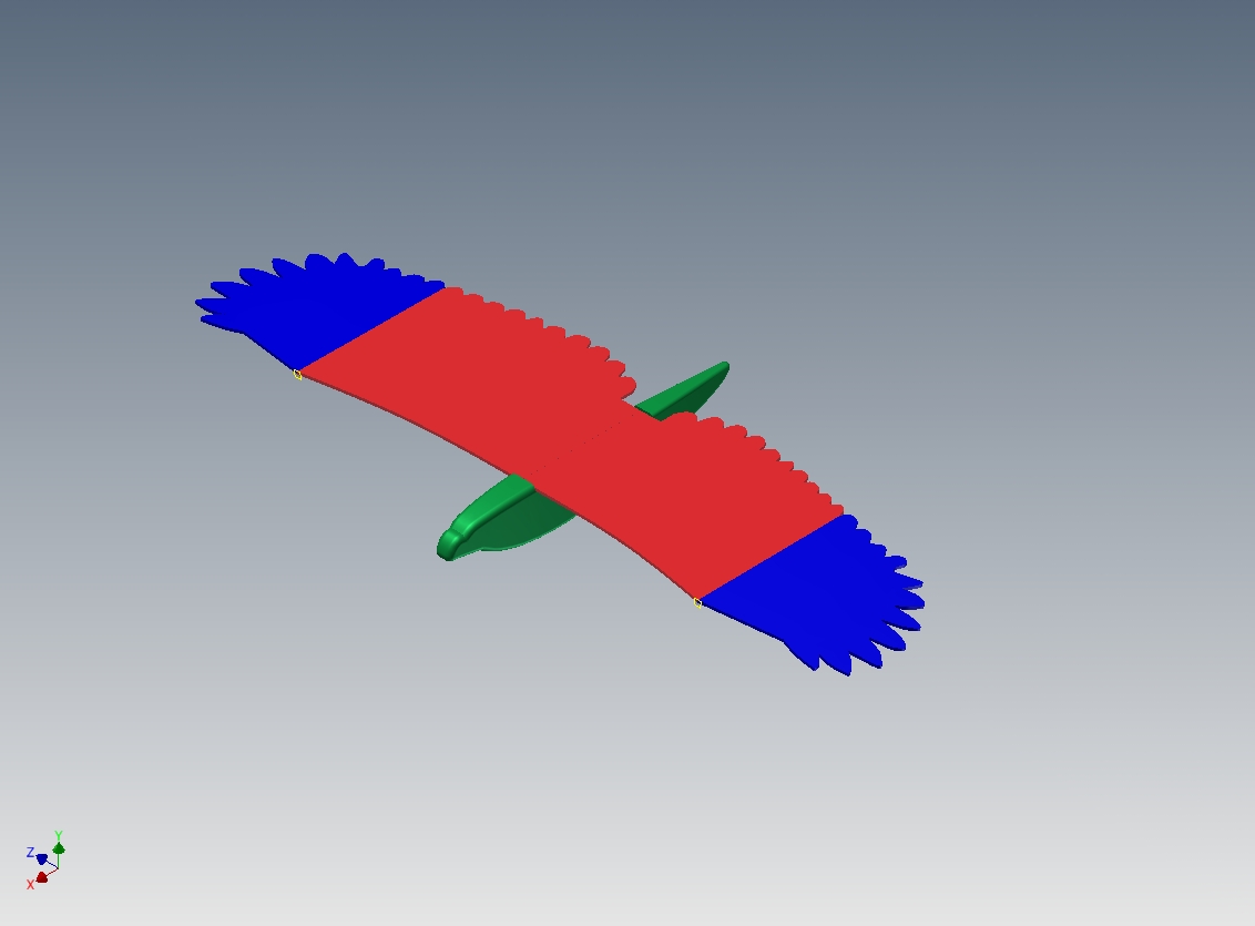

Od dosc dawna chodzi mi po glowie zrobienie duzego moto orzelka, i zdjecia z pikniku w Zlotowie
przyspieszyly decyzje. Dlaczego ? --- kilka razy mialem przyjemnosc latania z orlami na termice
motoszybowcami, ale bylem i czulem sie jak intruz, bylem rowniez atakowany i scigany.
Postanowilem wiec zrobic cos w stylu orlo-podobnego i byc przez chwile jednym z nich oraz mam
nadzieje ze uda mi sie zrobic video i kilka dobrych zdjec.
Rowniez fajnie bylo by tez jak bysmy wspolnie “wychodowali” kilka roznych polsko-australijskich orzelkow.
Moje wstepne zalozenia
W krotce rozpoczecie prac nad 3D rysunkami
Skrzydla styropianowe, kadlub styropian + laminat
Rozpietosc okolo 2.5 m
Smiglo pchajace, dlugi walek napedowy, motorek blisko CG
Z przodu camera gopro i moze cos do zdjec.
Zapraszam do dyskusji i inkubacji duzych i malych orzelkow

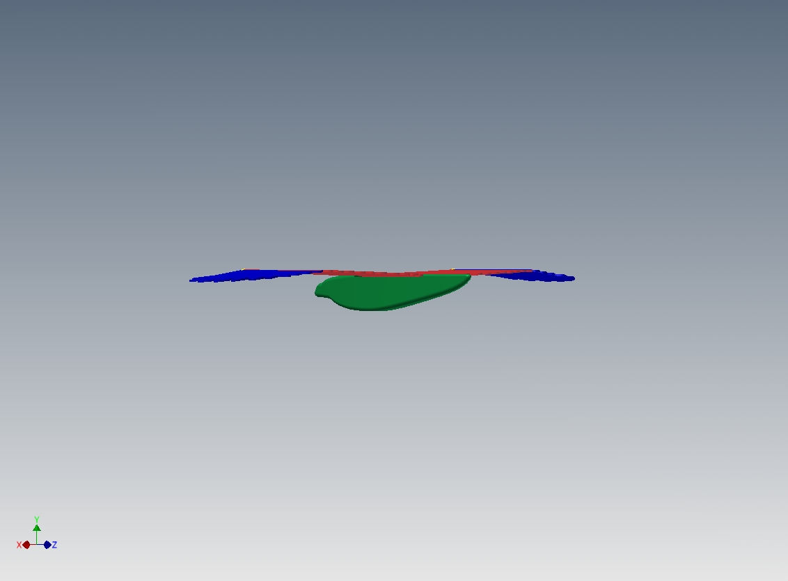

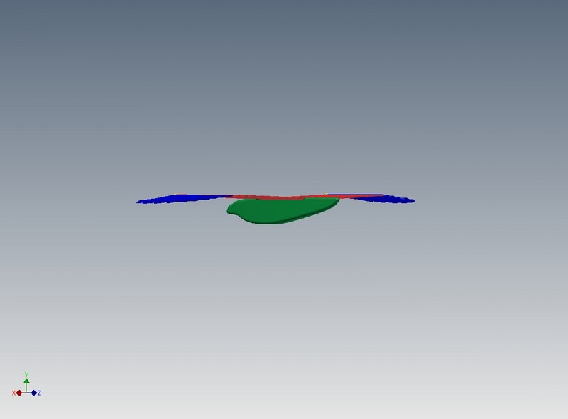

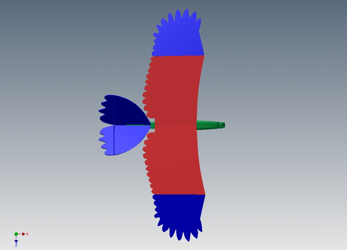

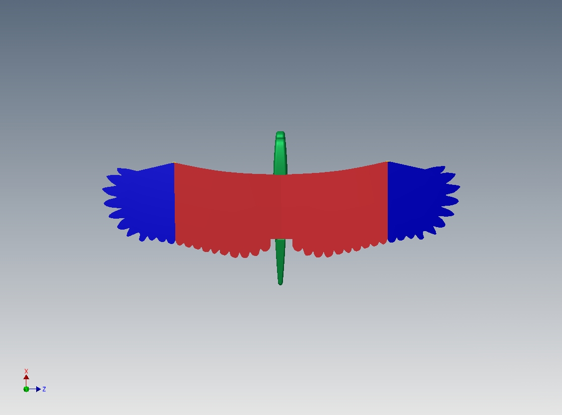

Byc moze, ale jest tylko jeden sposob zeby sie przekonac.

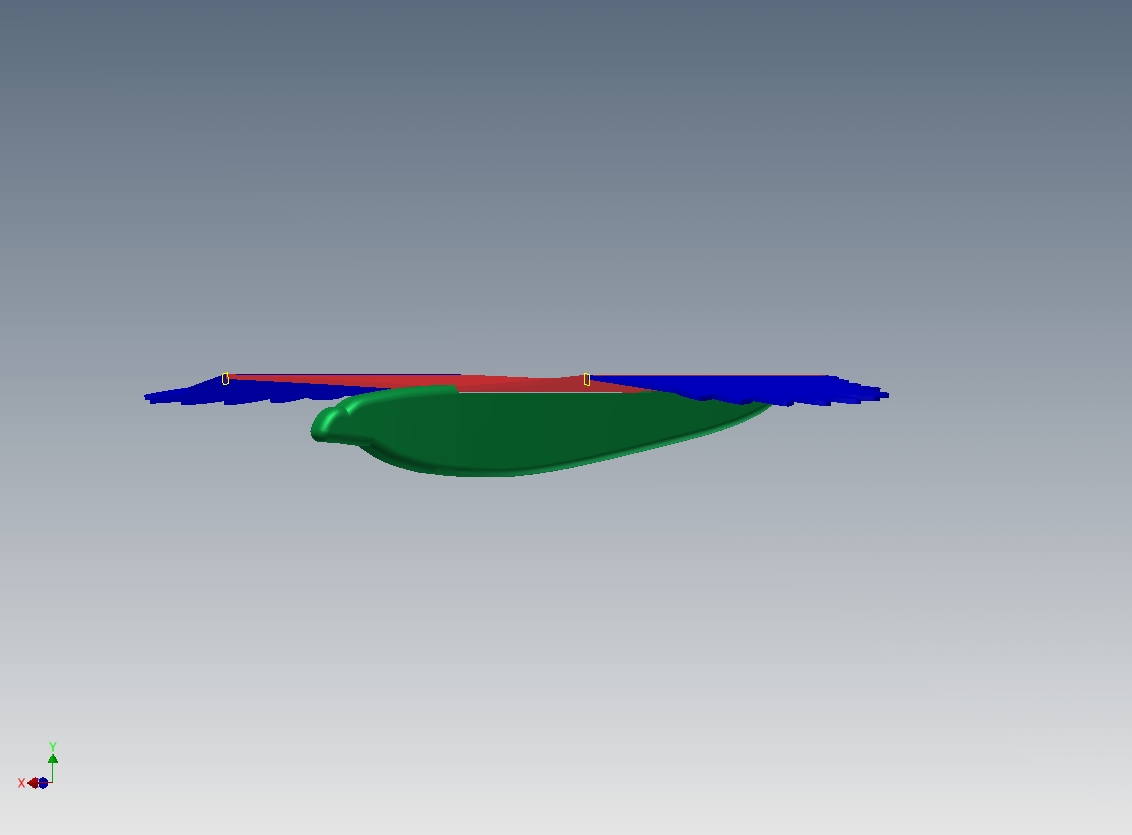

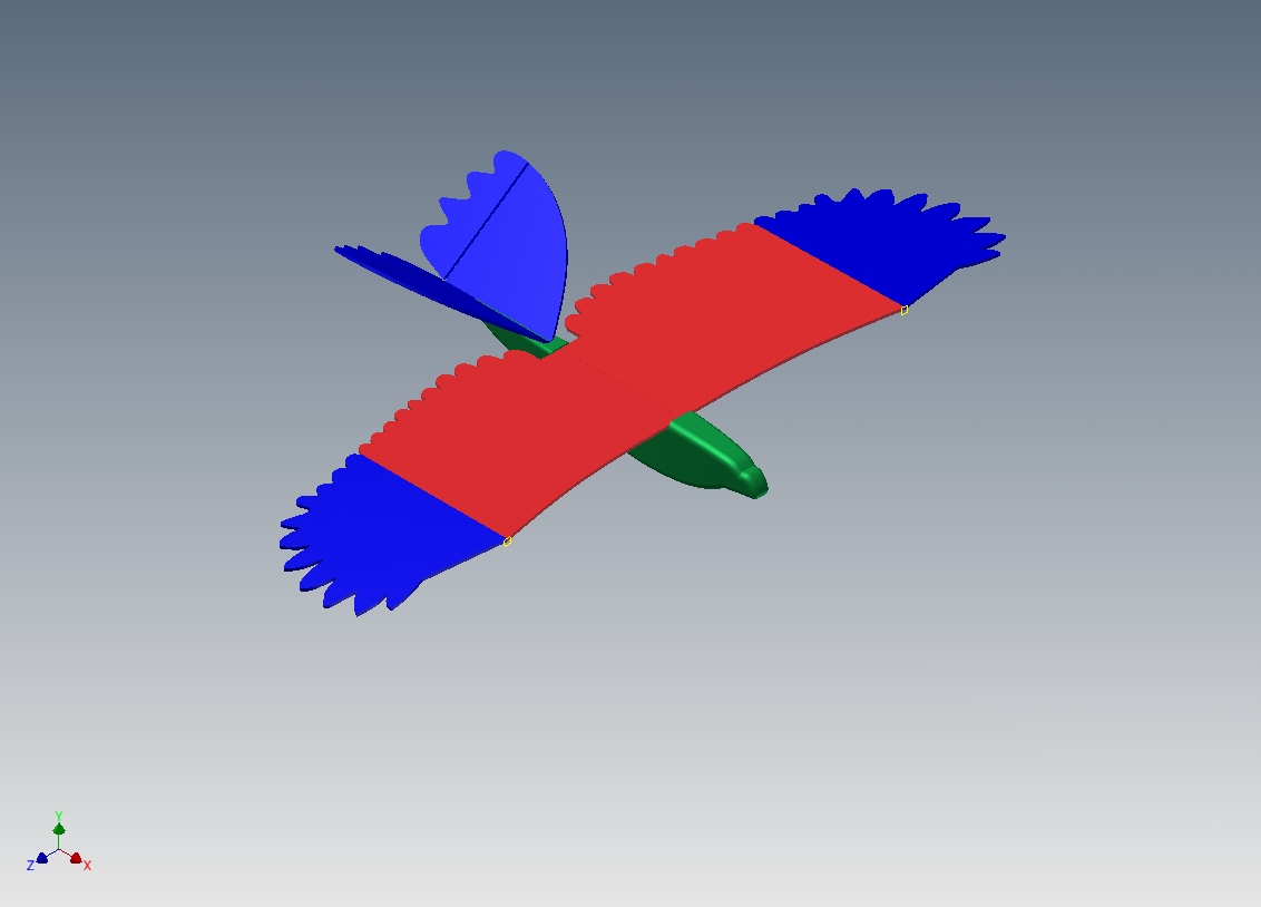

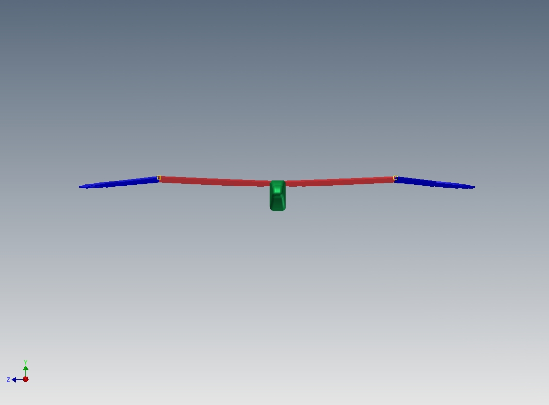

I tak na poczatek:
Asseagle1.jpg [ 165.95 KiB | Przeglądane 18454 razy ]
Asseagle2.jpg [ 179.81 KiB | Przeglądane 18454 razy ]
Asseagle3.jpg [ 161.92 KiB | Przeglądane 18454 razy ]
Asseagle4.jpg [ 159.49 KiB | Przeglądane 18454 razy ]
Asseagle5.jpg [ 169.23 KiB | Przeglądane 18454 razy ]
 Tytuł: Re: Orzel
PostNapisane: czwartek, 5 maja 2011, 15:44
O ładnie. :!:
Podoba mi się. Oczywiście kolorystyka to rzecz gustu ale orzeł będzie ładny. :)

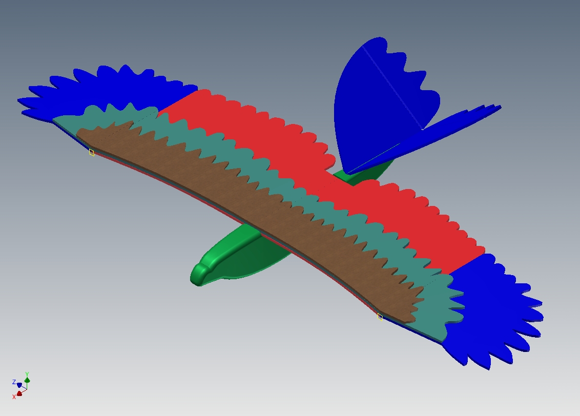

Poniewaz do ciecia jeszcze daleko poszukam rozowego, ale wykonczenie powiezchni wykonam metoda Wladka
z Afryki. Widzalem i jest super.
Wladek jak sam widzisz zostales zaproszony do "sprzedania" swojej metody. Moze bys pokazal zdjecia swojego szybowca?

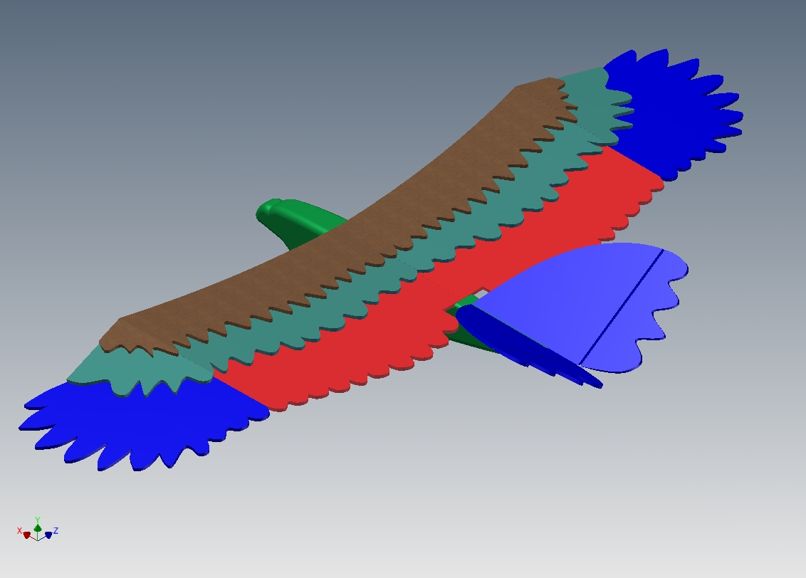

Dzisiej Orzelkowi wyrosl ogon. CDN
Asseagle7.jpg [ 174.65 KiB | Przeglądane 18340 razy ]
Asseagle6.jpg [ 184.92 KiB | Przeglądane 18340 razy ]

Orzełek pikny Panie, bardzo mi się spodobał, a ogonek dopełnił reszty.
 Tytuł: Re: Orzel
PostNapisane: sobota, 7 maja 2011, 09:07
Przyznam że tak się zapatrzyłem na te fajne skrzydła że nie zauważyłem, że orzeł nie miał ogona. :lol: :lol:
Teraz to rasowy orzeł.
A co do tego co wcześniej napisał Krzysiek to faktycznie teraz może być jeszcze gorzej z atakami (:) , "on" pomyśli że to konkurencja "ona" że może nowego partnera przygrucha. :D
Strasznie jestem ciekaw gotowego modelu.

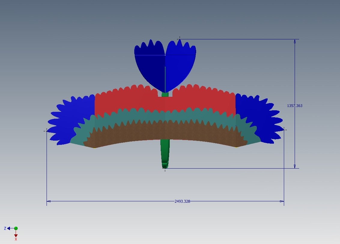

Tak, orlowi urosly piora!!!!!!!!!!!!!!! i okres inkubacji zakonczony.
Narazie koniec rysowania, teraz z kompletuje materialy, wytne, pokleje i pokaze.
Czy ktos jest zainteresowany dxf plikami ? jesli tak to zamieszcze na forum ale tylko do prywatnego uzytku.
Asseagle10.jpg [ 254.49 KiB | Przeglądane 18048 razy ]
Asseagle9.jpg [ 243.92 KiB | Przeglądane 18048 razy ]
Asseagle8.jpg [ 219.38 KiB | Przeglądane 18048 razy ]
