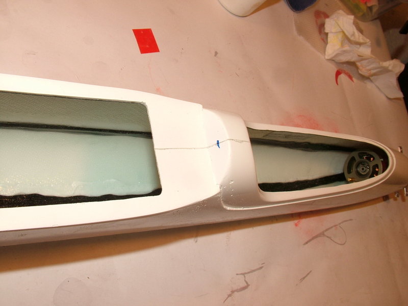

Trochę zaktualizuje wątek. Prace trwają i w zasadzie są na ukończeniu.
Postanowiłem wzmocnić odrobinę dziób kadłuba bo tu najczęściej miewam jakieś defekty. Może teraz będą trochę mniejsze. Serwa do tylnego usterzenia wklejone. Postanowiłem zrezygnować z oryginalnego kołka balsowego na ster wysokości oraz bowndena na ster kierunku i zastąpiłem rurkami węglowymi tak jak w Falconie. Tak na dobrą sprawę to zostało tylko przykleić półkę na serwa. Tyle że zacząłem kombinować aby pogodzić jeden kadłub do dwóch funkcjonalności więc się jeszcze zastanawiam jak to zrobić.
