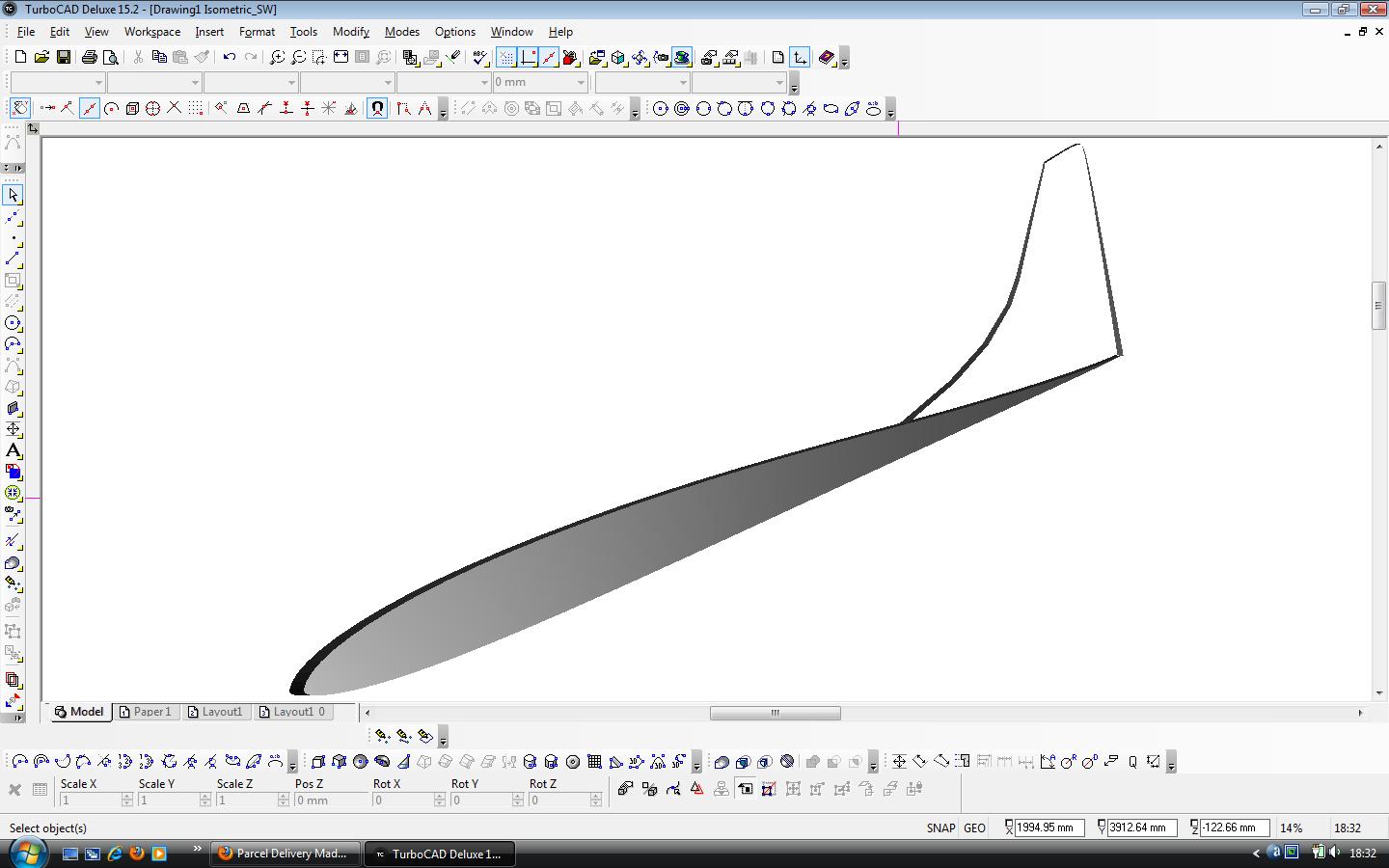

Jako, ze moj smigacz jest juz nieco zmeczony i sfatygowany - postanowilem pobawic sie CAD'em i cos narysowac.
Programu nigdy wczesniej nie uzywalem, wiec idzie delikatnie mowiac "pod gorke"
Zalozenia:
Odporny na zniszczenie
Nadajacy sie na silne wiatry
Nie przepadajacy przy duzym wyhamowaniu (lubie szybkie przeloty i gwaltowne wyhamowania - tak aby model "wisial" przede mna )
Rozpietosc 1500-2000mm
Prosty w budowie
Bezogonowiec
Milo by bylo - gdyby skrzydla byly rozkladane.
Material oczywiscie EPP
Kadlub warstwowy - 30g/l w srodek, oklejony 20g/l - wzmocnienia weglowe (rurka badz prety)
Calosc oklejona tasma zbrojona, nastepnie tasma kolorowa.
Lotki - mam nadzieje, ze warstwowe wegiel > pianka > wegiel (w obecnym sie to sprawdza - sztywne jak diabli)
Tuba balastowa - kilkanascie walcy olowianych oraz drzewnianych - w zaleznosci od potrzeb mozna dowazyc bardziej lub mniej.
Profil - pw51 - byc moze z przejsciem w MH45 lub MH60 - jeszcze popatrze w te madre programy i zobaczymy co wyjdzie (pewnie jakis zupelnie inny od zakladanego :roll: )
Rysunek pogladowy kadluba ponizej - beda pewnie lekkie zmiany, ale tylko kosmetyczne.
Chcialbym serdecznie podziekowac Slawkowi za pomoc przy CAD'dzie - bez niego nawet kwadrat mi koslawy wychodzil :roll:
Podziekowania rowniez dla OSY vel WASP'a - sprowadza mnie na ziemie ilekroc wpadam na pomysl startu z lotniskowca, albo mysle o 15m rozpietosci :)

CZyli wychodzi na to ze chcesz cus moze na ksztalt mozelu ZIPPER
http://www.offtheedge.com.au/page.php?id=16
 Tytuł: Re: Zboczuch - czyli mammutha z CAD'em zabawy.
PostNapisane: sobota, 22 maja 2010, 14:23
Dokladnie :)
Sliczny model swoja droga ...

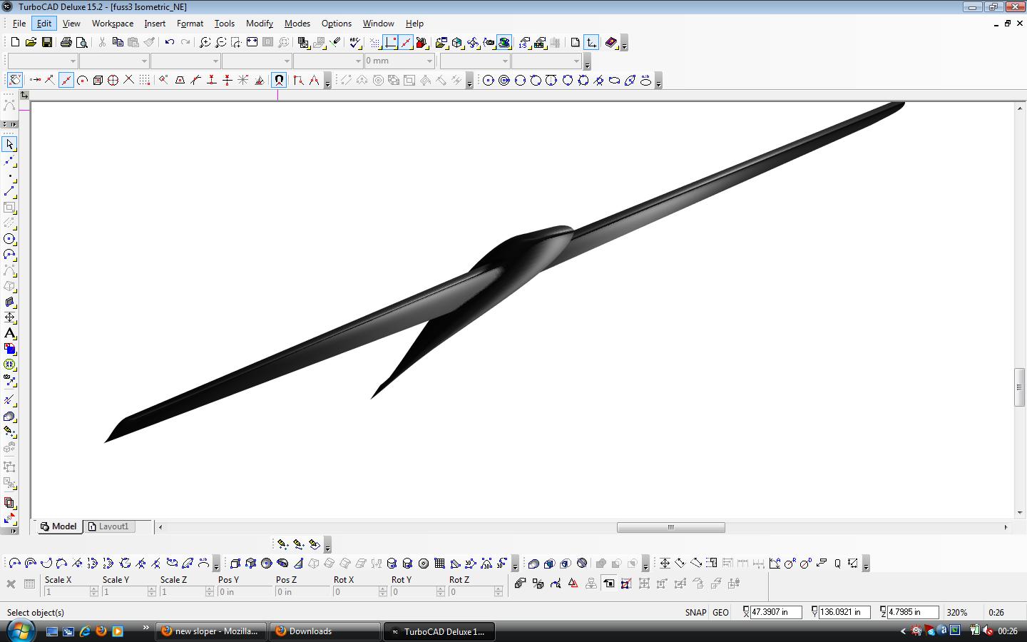

Pomysl na nowego zboczucha powstal niezaleznie od Arkowego nietoperza - po prostu - moj jest juz zmeczony moimi koziolkowaniami przy ladowaniu :D
Ale nie ukrywam, ze model Arka przyciagnal moja uwage, czekam z niecierpliwoscia na jego ulotnienie !!
Doszedlem do momentu gdzie musze sie usmiechac o pomoc...
Niestety CAD jest fajny, ale wymaga znajomosci jego obslugi :nieufny:
Domalowalem skrzydla - stracilem statecznik - nie moge gada wkleic tam gdzie chce :oops: - na szczescie Slawek ponownie zaofiarowal pomoc :)
Wklejam to co ja zrobilem i gdzie utknalem - reszta za jakis czas jak Slawek znajdzie moment aby mnie ponianczyc ;)
