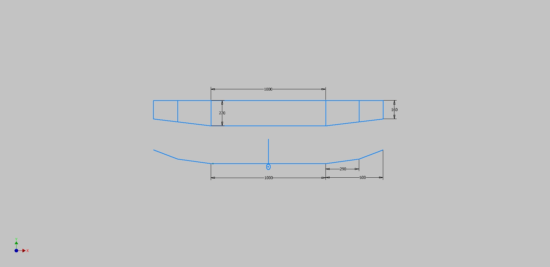

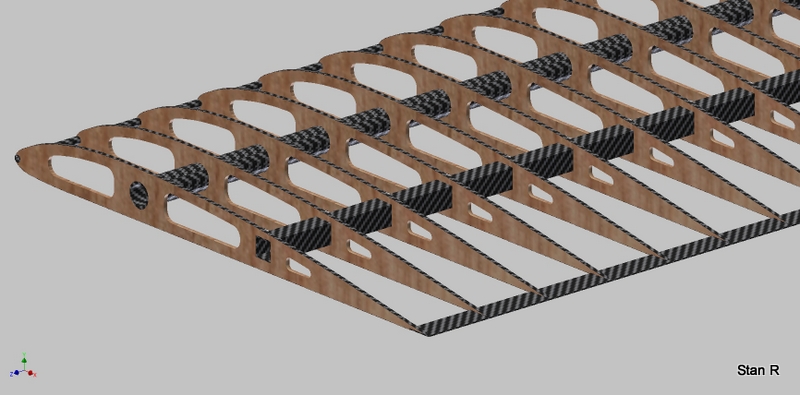

Bede budowal 2m skrzydla do szybowca z tym profilem, zaczolem przygotowywac zebra pod laser i narazie w cadzie wstepna przymiarka

Trochę eksperymentów nie zaszkodzi.
Dla mnie, jak i pewnie dla większości profil jest nieznany, ale chętnie pooglądam efekty pracy.
Co do wizualizacji skrzydła, to rurę dzwigarową rozumiem, ale profil w dalszej części jest bez sensu.
Pozdrawiam Patryk

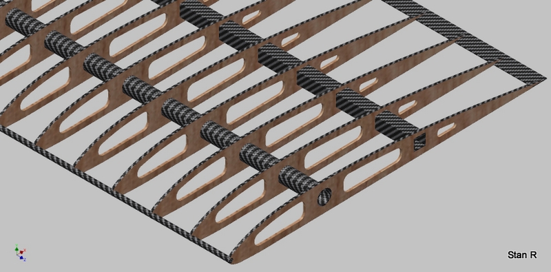

??????????????????????????? Mam nadzieje ze mowisz o wszystkich zebrach, ktore umiescilem na rysunku-jesli tak to wyjasnie
Z doswiadczenia wiem ze dobrze jest kilka parametrow wiedziec przed rozpoczeciem budowy, program w ktorym rysuje i projektuje uzywam zawodowo i jest to
Inventor Pro autodesku ktory zezwala na pelna analize stresow, obciazen, srodka ciezkosci oraz wagi poszczegolnych elementow z roznych materialow i calosci.
Tak wiec w rysunku zlozeniowym wszystkie elementy sa potrzebne i przed rozpoczeciem budowy wiem ze nie zloze skrzydel za winda i znam dokladnie wage.
Poprostu byc moze skompikowalem swoje hobby, ale mowia ze "Kali kochac Kali uciac"
Edit-
Jezeli mowiles o profilu kwadratowym drugim dzwigarze to napewno potrzebny do startow za winda, a waga calego skrzydla 2m tylko 187gr

No właśnie rura przeniesie prawie pełne obciążenie, natomiast czy profil z wizualizacji nie jest przewymiarowany?

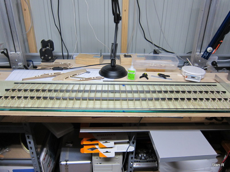

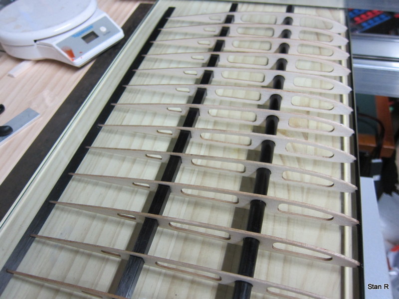

Po pierwszym dniu prac wyglada to tak. Waga centroplatu w tym stanie 95gr.
IMG_1382.JPG [ 112.59 KiB | Przeglądane 7271 razy ]
IMG_1381.JPG [ 129.72 KiB | Przeglądane 7271 razy ]

PostNapisane: sobota, 11 sierpnia 2012, 22:16
Czyli prawie mieścisz się w wyznaczonej wcześniej wadze. Pięknie to wygląda.
 Tytuł: Re: profil RSG29
PostNapisane: sobota, 11 sierpnia 2012, 22:57
Do gory bede skakal jak zmieszcze sie na gotowo z oklejeniem w 220gr

Stan zastanawia mnie jeszcze spływ. Dałeś tam płaskownik z węgla. Jak to wykończysz? Czy też na wierzch żeberek przyjdzie drugi taki płaskownik czy zostanie tak jak teraz. Jeśli tak ja widać to zastanawia mnie jak będzie się układać folia?
PostNapisane: niedziela, 12 sierpnia 2012, 10:08
Zebra zostana wzmocnione b. cienkim weglem od krawedzi splywu przez natarcie i od spodu do krawedzi splywu. Po wiekszeniu zdjec z cadu powyzej widac.
