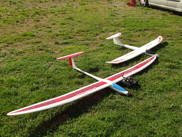

Nareszcie nadarzyła się okazja by sprawdzić model
Dzień zaczął się bardzo ładnie :-)
DSC04398a.jpg [ 234.64 KiB | Przeglądane 3272 razy ]
Po krótkim locie Juniorem zabrałem się za Elipsoida
i pierwszy raz stracił grunt pod skrzydłami : (oczywiście bez napędu)
Potem nie było już tak lekko (:)
zerwało kołpak z ośki mimo że był dokręcony na prawdę mocno (chyba jest jakiś problem z gwintem)
na szczęście lecieć dało się dalej
Chwila wyginania imbusa i kolejna próba
Jeśli chodzi o wyważenie to faktycznie pakiet poszedł sporo do tyłu
Niestety przy rozpędzaniu go w dół celem skontrolowania wyważenia wpada we flater
poza tym lataj pięknie jest bardzo widoczny i łapie termikę o niebo lepiej niż pianka
Niestety nie był to koniec atrakcji dzisiejszych
Dla odmiany założyłem baterię do Juniora i chciałem troszkę polatać
po jakiś 15 - 20 m pięcia się w górę model "wyłączył się"
i tak jak pionowo szedł w górę - pionowo wrócił na ziemię
kadłub połamany, pakiet zgnieciony i wyrwane kable z regulatora
W pierwszej chwili pomyślałem że to aparatura za 53 $ się zpsuła...
ale nie - latałem jeszcze Elipsoidem i wszystko gra
wydaje mi się że to BEC padł w regulatorze TURNIGY 25A
a co zabawne to akurat podpiąłem kamerkę wiec mam dowód :cry:
i tak znów jestem posiadaczem jednego szybowca ...
