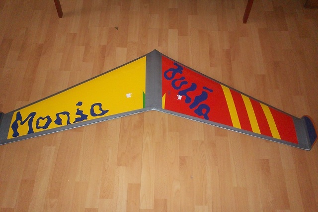

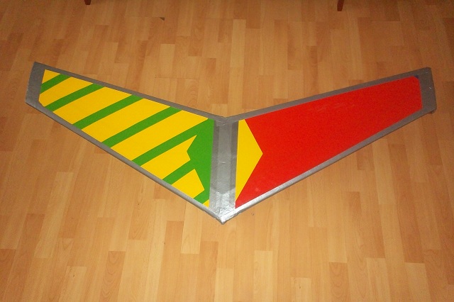

Poradzicie mi w budowie tzagi? Jacek wyciął mi skrzydełko jak w tytule,a ja nie mogąc się doczekać zacząłem od nie ładnie mówiąc tyłka strony.Skleiłem je i w kleiłem listwy sosnowe 5x6mm,okleiłem taśmą pakowa ale taka szersza i ciut grubsza ta taśma jest odporna na uszkodzenia taka używana w stolarni,na to folia samoprzylepna w sklepie można kupić 1m x90 cm,krawędzie natarcia jaki spływu wzmocniłem srebrna taśmą z włóknem.Lotki są wykonane z depromu 5mm z krawędzią wzmocniona listewka sosnowa,całość wazy nie całe 700 gram.
no właśnie okleiłem wykończyłem ładnie wygląda,ale,,, gdzie elektronika...?

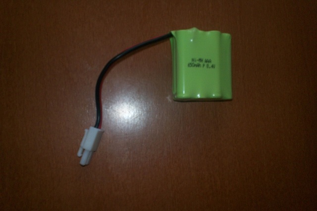

Nie zamontowałem,i prosiłbym o pomoc jak rozmieścić. daje zdjęcia tego co posiadam,pakiet jest slaby muszę kupić i ładowarkę tez polecicie mi jakieś w miarę budżetowe o ile można to tak w max 150 zł

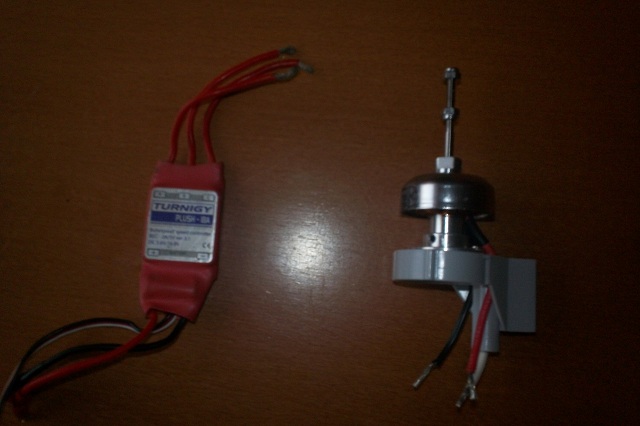

silnik to
SILNIK 3F Tower Pro 2408-21T Silver Mount Outrunner
ESC REGULATOR TURNIGY PLUSH 18A

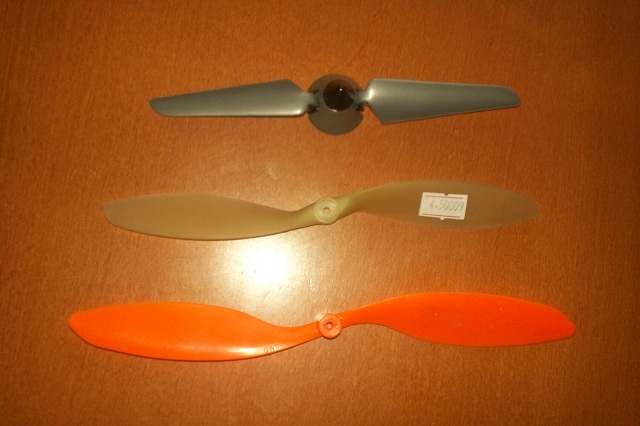

śmigła jedno składane i 2 8x6 i gws

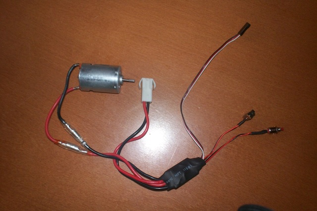

silnik szczotkowy z regulatorem nigdy nie używany wymontowany z
motoszybowca RC Thunerbird

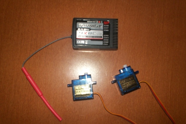

odbiornik i aparatura turnigy x9

100_2348.JPG [ 91.06 KiB | Przeglądane 11557 razy ]
Komentarz: silnik 3F Tower Pro 2408-21T Silver Mount Outrunner i REGULATOR TURNIGY PLUSH 18A
100_2345.JPG [ 94.15 KiB | Przeglądane 11557 razy ]
Komentarz: silnik i regulator z Thunerbird

Komentarz: smigła

Panie, z tym silnikiem szczotkowym jak i pakietem, daj sobie spokój...
Kup sobie pakiet 2200 3s + ładowarkę, bo nimh Ci nawet tego dzwonka nie zasili...

Ładne skrzydełko Ci wyszło, a jaka jest jego waga? Znając wagę będziesz mógł dobrać do niego silnik w tym również sprawdzić czy ten który masz podoła.
Twój silnik Tower Pro 2408-21T Silver w/g specyfikacji:
Zasilanie 3cele Li-Po
Śmigło 8x4
Uzyskiwany ciąg 550 - 600g
Przy skrzydle 1,6m ten silnik jest raczej za mały.

Waga to nie cale 700gram,ogólnie chciałem żeby startował z gumy, a taki silnik nie starczy żeby go wynieść a potem żeby latał jako szybowiec? jak rozmieścić elektronikę?

Te 700g to jak rozumiem waga skrzydełka, jak dołożysz wyposażenie dojdzie lub przekroczy 1 kg, więc możesz sobie sam odpowiedzieć na swoje pytanie.
Co do wyposażenia; kiedy już będziesz miał wszystko, rozmieść je na skrzydełku przyklejając taśmą tak aby SC było na właściwym miejscu.

Czyli bez silnika się nie da. SC ma być 16 cm od natarcia? a co do budowy to wzmocnienia wystarcza? i estetyka tez może być?;]
i co z serwami? w którym miejscu wmontować? bo w innych widziałem ze są dalej niż u mnie.

A gdzie są u Ciebie?
Serwa najlepiej umieść tak aby orczyki były jak najbliżej środka lotek( zmniejszy się w ten sposób odgięcie końców lotek) .
Ładowarka np. http://www.hobbyking.com/hobbyking/stor ... ories.html
Pakiet np.
http://www.hobbyking.com/hobbyking/stor ... _25C_.html

U mnie są właśnie przy końcach lotek... na zdjęciu widać te białe kwadraciki na skrzydełku,

I jeszcze co bardzo ważne, popychacz lotki powinien być prostopadle do krawędzi spływu :D Zmniejsza to obciążenie serwa.
Nie wiem jakie planujesz zawiasy do lotek, ale proponowałbym je zrobić z taśmy klejącej przyklejonej na całej długości lotki. Będzie to pewne połączenie a dodatkowo zabezpieczy lotkę przed wygnaniem sie w trakcie lotu.
Skrzydełko wygląda bardzo fajnie i jest starannie wykonane, a wiadomo, że "ładne modele lepiej latają" :mrgreen: :mrgreen:

Kupiłem pakiet turnigy 2200mah 3cele li-po, ten silnik który mam według specyfikacji uciągnie do 1 kg a tyle będzie miało wagi skrzydełko,wiec chyba się nadaje?

Może i uciągnie ale trenerka górnopłat i to m o ż e... Ty masz skrzydełko, które jest raczej szybkim modelem wiec ten silnik jest stanowczo za słaby. Jakoś nie chce mi się wierzyć, że wykonane przez ciebie skrzydło o rozp 160cm będzie miało masę do lotu 1000g. Moje podobnej rozpietości ma prawie 1600g.

Skrzydło z serwami i odbiornikiem wazy dokładnie 750 gram ważyłem na sklepowej wadze,pakiet 188gram, regulatora nie ważyłem ale z tego co znalazłem w necie ok 20 gram,silnik 47 gram.razem 1005gram no kilogram jednak jest;] no na silnik się upierać nie chce tylko posłucham doświadczonych kolegów.
Wiecie może co się uczyniło temu silnikowi? jak go podłącze i dam na max obroty to działa bez problemu,a kiedy założę śmigło to
dojdzie do polowy mocy i to piszczy i się zatrzymuje.
