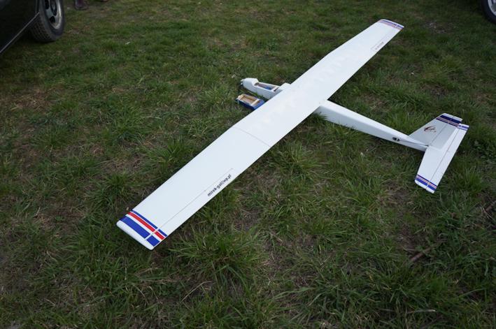

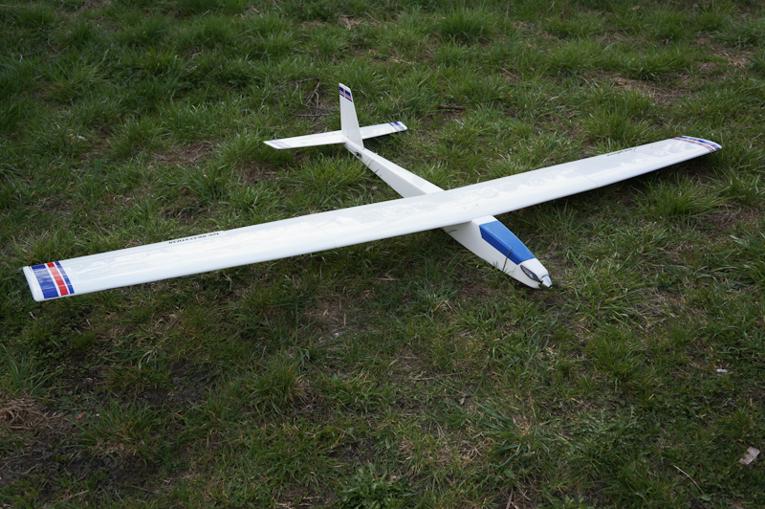

Przedstawiam moja najnowszą konstrukcję - elektroszybowiec MOSQITO 260.
Jest to typowy model konstrukcyjny o rozpiętości 2600mm.
Trochę danych technicznych:
Rozpiętość - 2600mm
Długość - 1200mm
Profil - S3021
Waga gotowego modelu do lotu wynosi:
Centropłat + dwa " uszy" uzbrojone
w dwa serwa do lotek HS81MG - 690g.

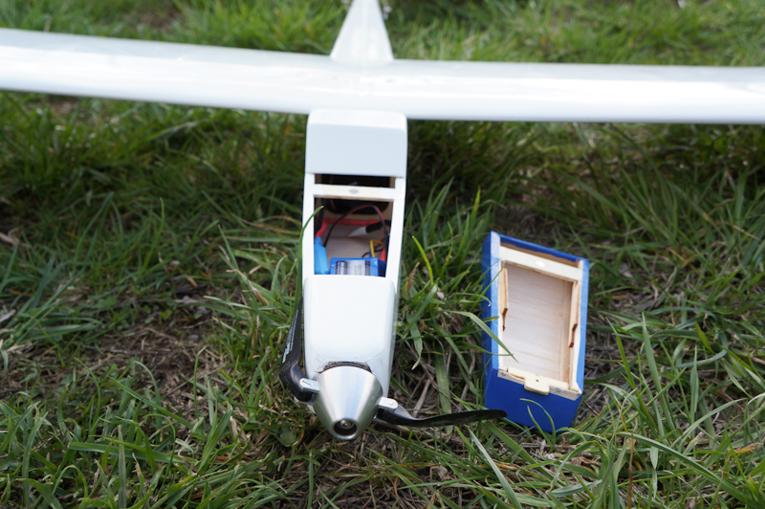

Kompletny kadłub z usterzeniem poziomym i pionowym, wyposażony w silnik Mega ACN typu innruner ze śmigłem składanym 8 x 4 , regulator obrotów JETI 40A, dwa serwa CORONA CS929MG oraz pakiet LiPol 2200mAh 3S - 772g.
W sumie daje 1462g do lotu.
Jako że silnik waży tylko 100g, musiałem doważyć przód ciężarkiem 50g.
Żeby tego uniknąć można serwa z ogona przenieść w okolice spływu skrzydła i stery połączyć bowdenami.
W kadłubie jest odpowiednia półka do tego celu.
Napęd - najlepszy by był silnik typu Innruner , ale Outrunner też swobodnie się zmieści o mocy około 350-400W.
Sterowanie - lotki, osobno na dwóch serwach , kierunek , wysokość i obroty silnika.
Skrzydła - dzielone , trzyczęściowe - centropłat + dosuwane uszy , mocowane na cztery śruby M4.
" Uszy" skrzydeł są dosuwane do centropłata na dwóch bagnetach - łącznikach węglowych o średnicy 4mm.
W centropłacie jak i w uchu są wklejone rurki - prowadzenie dla łącznika.
Krawędź natarcia skrzydła zrobiona jest z okrągłej listwy bukowej o średnicy 5mm, zaoszczędzi to żmudnego szlifowania
Usterzenie poziome i pionowe standartowe - statecznik poziomy opcjonalnie może być przykręcany na dwie śruby M3.
Kadłub całkowicie balsowy ze wzmocnieniami ze sklejki ( wręgi) .
Kilka zdjęć gotowego modelu:
