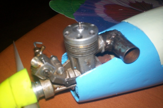

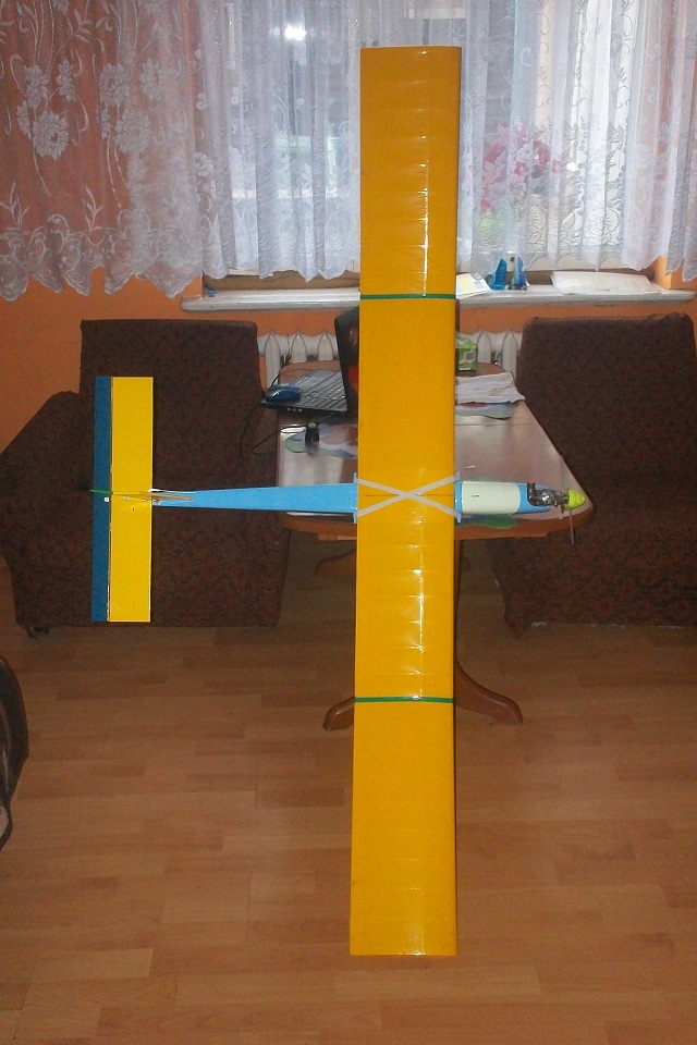

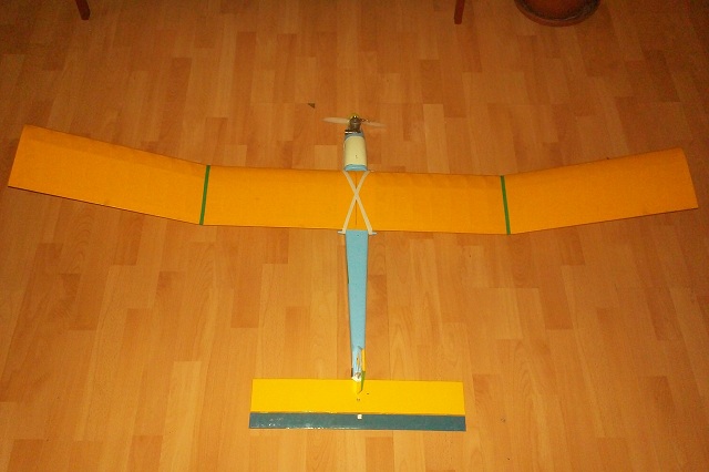

Witam,szperając na allegro znalazłem moto szybowca,(http://allegro.pl/motoszybowiec-silnik- ... 02911.html) kosztował 160zł z przesyłką,odnowiłem go i naprawiłem usterki,chciałbym go jednak przerobić na elektryka,
jaki silnik powinienem do niego włożyć? samolot bez niczego wazy,550 gram, wiec chyba dzwonek z uciągiem do 1 kg starczy?
i jeszcze jedno pytanko czy w ogóle opłacało się go kupić za taka cenę,,?;]

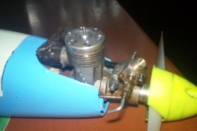

Ten silniczek jest z lat 60 ,jako wartosc kolekcjonerska jest wiecej wart jak to co zaplaciles za model .

no ale poza tym ze silniczek jest w wieku moich rodziców to model jest ok? tzn będzie latał na elektryku?
ten silniczek mimo swoich lat działa bardzo ładnie,odpala bez rozrusznika.

Powinienes do tego modelu zamontowac silnik elektryczny 3 fazowy regulator 18 amp i zasilanie i mozesz latac , pamietaj nie robic kretow

Jak bym miał ten model to wsadził bym silnik o mocy 150-200 W, KV najlepiej koło 1000-1200 śmigiełko 9x6, regiel z zapasem 25A i pakiet zasilający 3S 1300-1600 mAh. :) i zobacz to: viewtopic.php?f=46&t=3992 :mrgreen:

wmontowałem w niego silnik EMAX BL 2215/20 z pakietem 3s 2200mAh wiec ma duży zapas mocy
