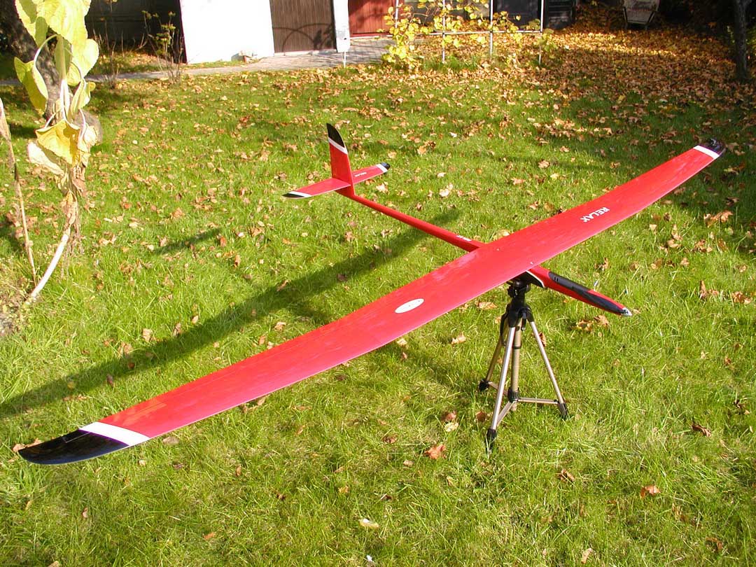

Witam po dłuższej przerwie. Niestety nadal jestem bardzo mocno pochłonięty sprawami zawodowymi oraz prywatnymi i jeszcze nie dam rady uczestniczyć aktywnie na forum ale myślę, że w ciągu miesiąca sprawy się w końcu wyklarują.
Aby poprawić sobie humor i spróbować w ten sposób wyjść z dołka nabyłem piękny model Relaxa z firmy Wistmodel. Witold z Łodzi produkuje naprawdę wspaniałe modele i po dłuższym zastanowieniu oraz rekomendacji Jurka postanowiłem wybrać właśnie ten model. Po 4 tygodniach oczekiwania jakieś 2 tyg. temu w sobotę wybrałem się do Łodzi po odbiór i oblatanie modelu.
Spotkanie było na tyle mile i przyjemne, że przegadaliśmy przy grillu ponad 4 godziny. Niestety w Łodzi podczas mojego pobytu była bardzo zła pogoda. Był straszny ziąb i dość silny wiatr jak na pierwszy raz, tak więc trzeba było odpuścić oblot. A szkoda :D
Wstępna przymiarka do oblotu :D odbyła się następnego dnia w niedzielę na naszym lotnisku w Łukaszowicach.
No i niestety oblot był nieudany. :( :(
Podczas podchodzenia do lądowania zacięła się prawa klapa. Model wylądował trochę twardo, ale nie na tyle aby cokolwiek się miało uszkodzić. Niestety wychylona klapa która się nie chciała schować zahaczyła dość mocno o trawę. Model podchodził szybko do lądowania i w związku z czym poszły tryby w serwie.
A że mechanizm lotek i klap to RDS, więc płaty nie mają żadnych otworów technologicznych, co zmusiło mnie do odesłania centropłata do Witolda.
Spodziewam się przesyłki na jutro. Jak firma kurierska się spisze a pogoda dopisze to może w sobotę będzie drugie podejście do oblotu.

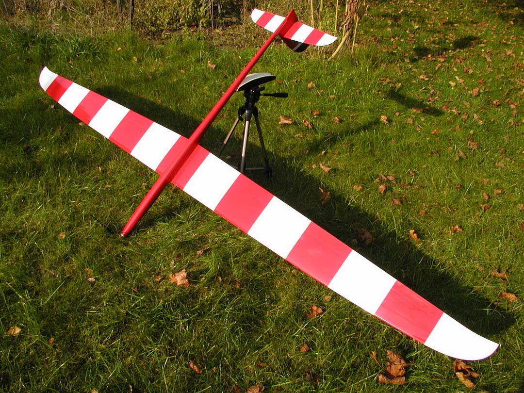

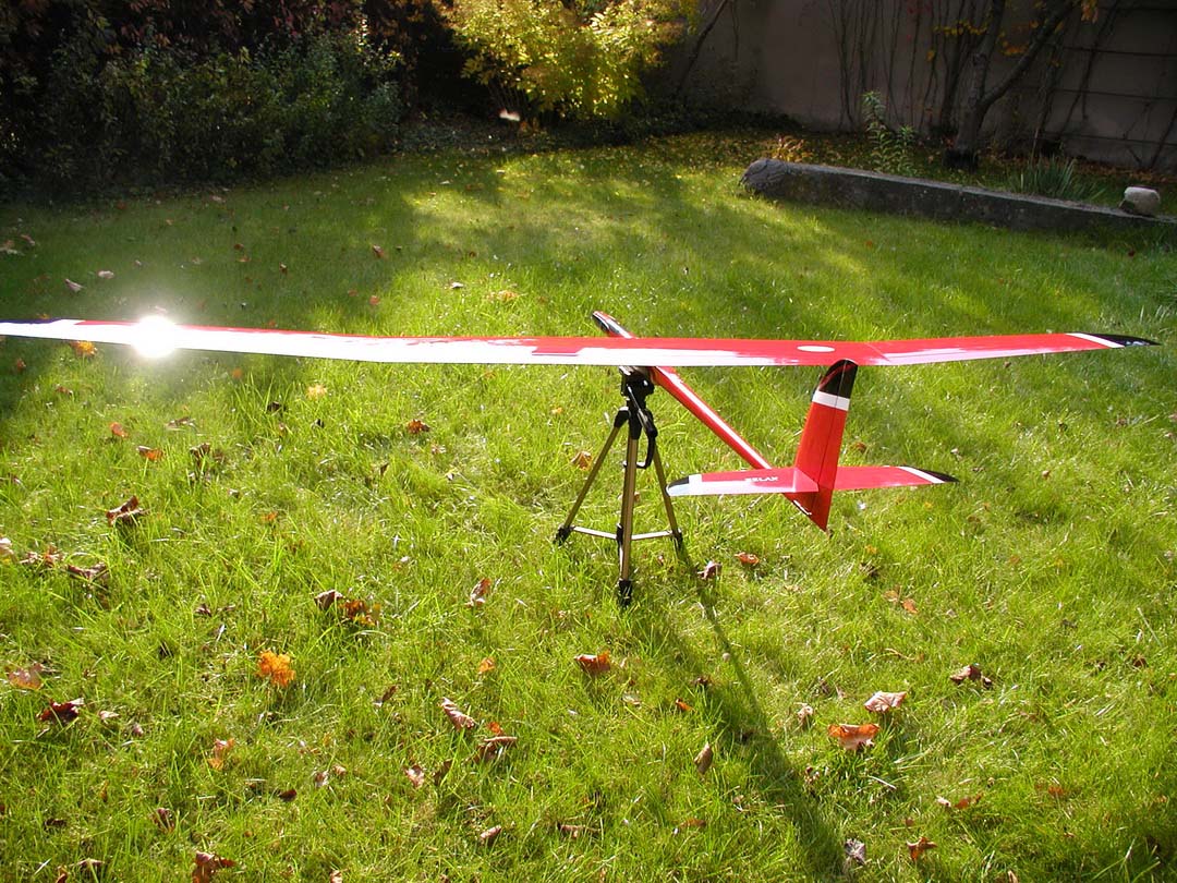

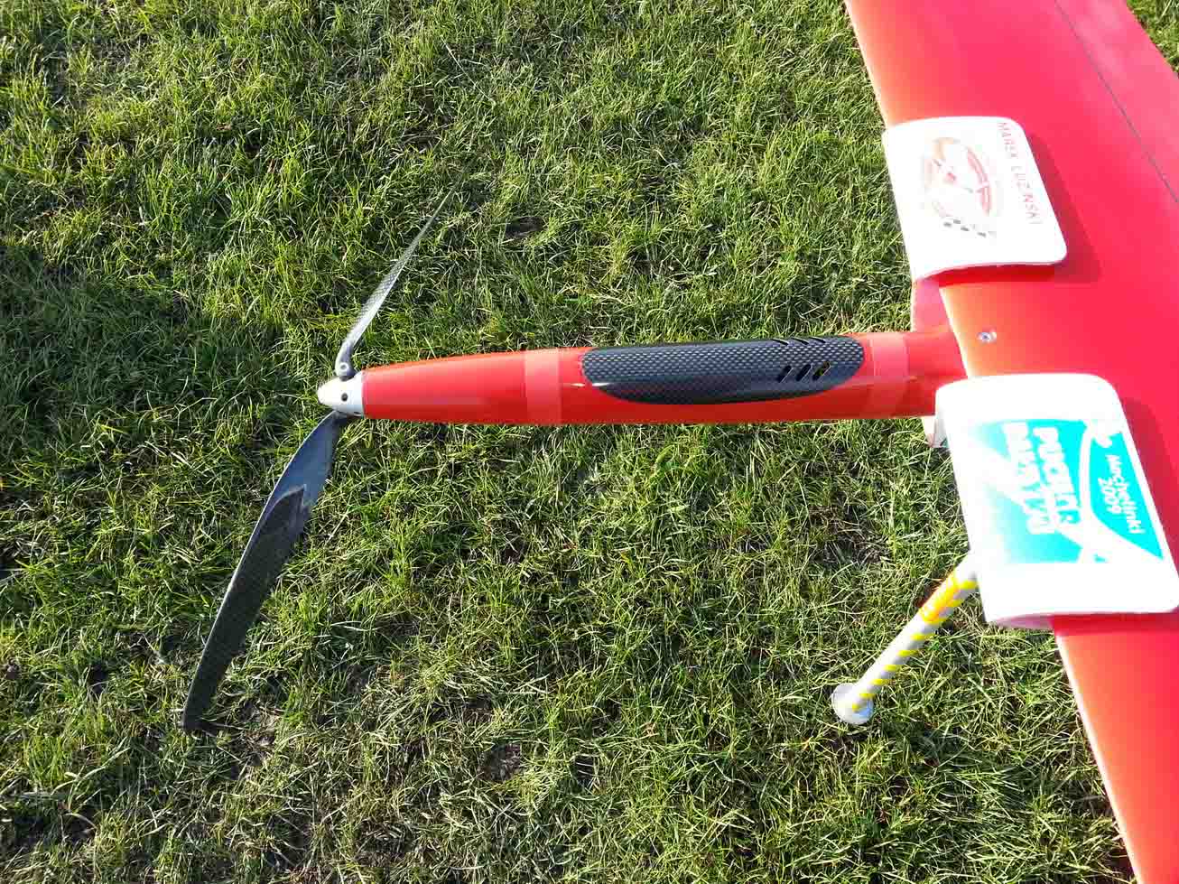

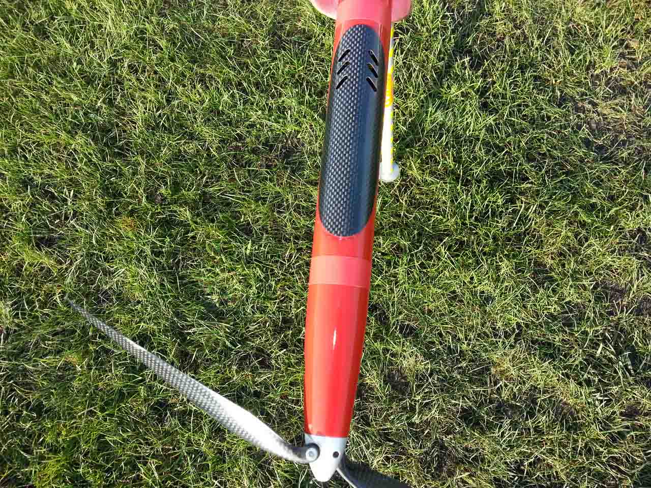

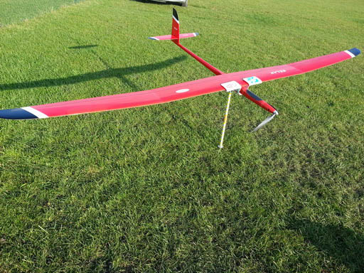

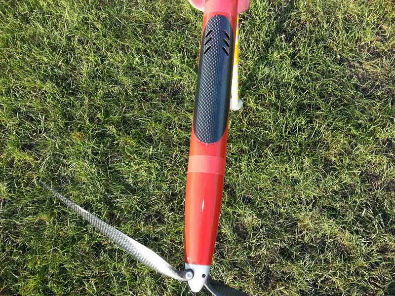

Odrobina danych technicznych:
Model cało-węglowy o rozpiętości 3m
Płat dzielony na 3 części
Silnik Kontronika: KIRA 480/31 5,2:1
Regulator Jeti Advance 70 Opto
Kołpak: 27mm produkcji Witolda
Łopatki: 15x13 również produkcji Witolda. Są świetne grube nie to co z HK
Serwa na lotki i klapy: KST DS135MG
Serwa na SW i SK: KST DS 145MG
Pakiety: WELLPOWER DS 2200 mAh 35-75C 180g razem z kablami
BEC .... hmmm sprawa trudna :mrgreen:
Miały być małe osobne BEC na każde serwo, które wykonał mi Jurek. No ale jeden chyba nie działa albo kurde mole spaliłem.
W związku z tym nabyłem BEC FOX 10A. No i wyobraźcie sobie, że Witold podczas wlutowywania przypadkowo spalił tego BEC -a. Tak więc zaczęło się pechowo i jak widać pech prześladuje model dalej. :twisted:
Model poleciał i na tą chwilę będzie latał na jednym BEC -u do czasu, aż nie wyjaśnię dlaczego ten jeden mały BEC nie trybi.
Waga do lotu wyszła jakaś dziwna bo tylko 1580g :shock:
A tak się prezentuje:

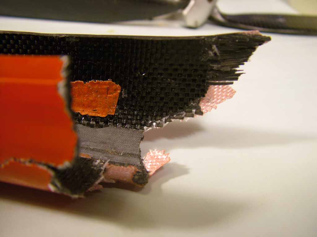

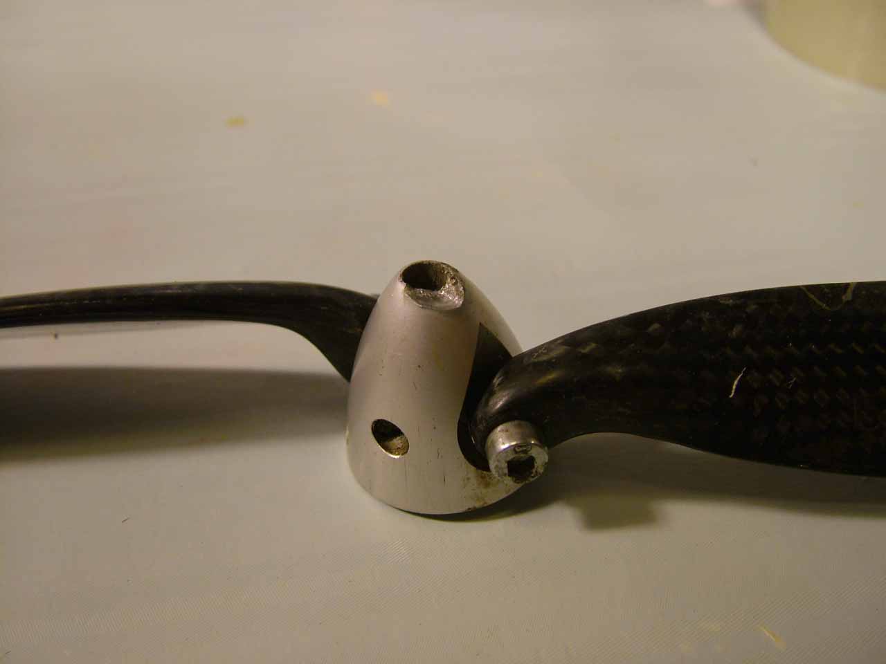

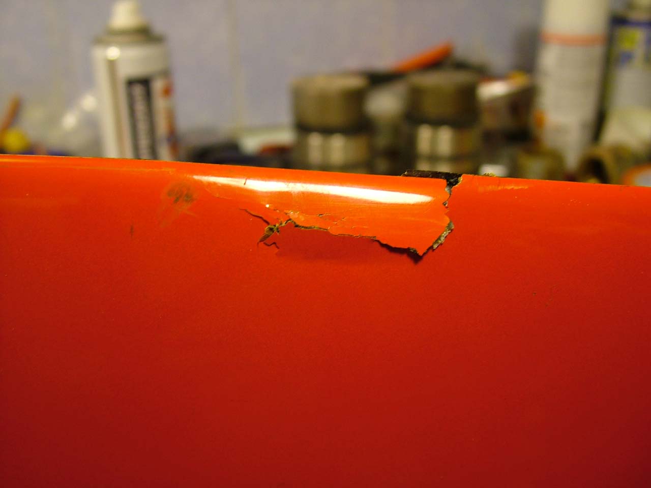

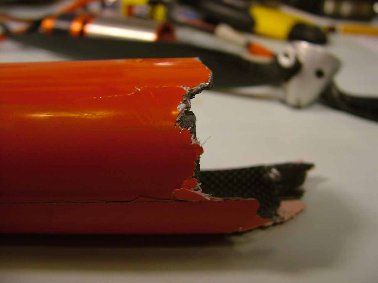

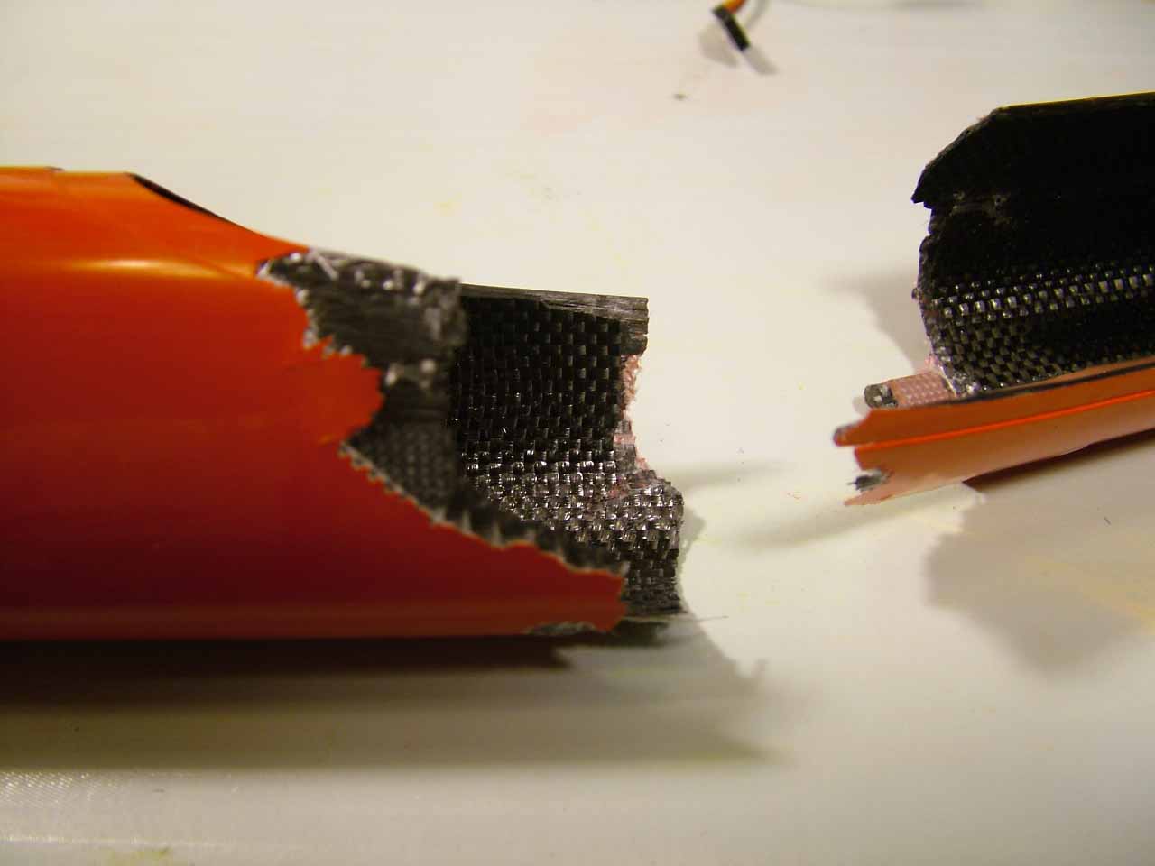

No i rozwaliłem mojego pięknego i ulubionego modela. Relax zaliczył sporego kreta.
We środę idę do okulisty na 100% do okulisty. Jaki ja już jestem ślepy albo stary, sama nie wiem.
A było tak:
Lece sobie, lece fajnie, ba lece bardzo miło i fajnie no ale zachciało mi się wylądować, więc lece wylądować.
Nagle widzę :) trzask :o potem widzę model dziobem w dół :huh: a na koniec sru ....... cholera o asfalt. :wacko:
Pięknie i klasycznie zaliczyłem drzewo podczas podchodzenia do lądowania. Jak kurna wieje z północy i nie stanę po środku lotniska to zawsze zaliczę to piep..one drzewo.

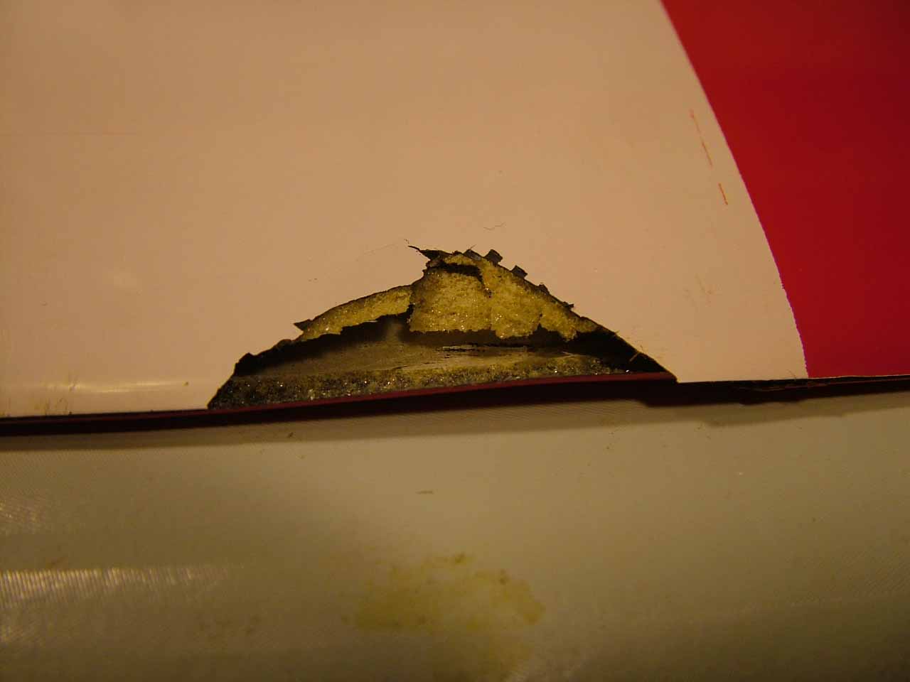

Straty hm... sam nie wiem. Kadłób złamany na pół w miejscu najsłabszym czyli zaraz za pakietem. Cudów niema silnik + pakiet + ołów = 500g więc pękło jak zapałka. Ponadto lewe skrzydło uszkodzone w miejscu uderzenia w drzewo, drugie podrapane po upadku na asfalt. Co do wyposażenia i silnika jeszcze nic nie wiem. Na pierwszy ogląd wszystko całe ale muszę zobaczyć czy ośka w silniku jest prosta.
Komentarz: Centralne trafienie kołpakiem w asfalt.
0.jpg [ 48.84 KiB | Przeglądane 21088 razy ]
Komentarz: Uszkodzone przez drzewo skrzydło
2.jpg [ 65.66 KiB | Przeglądane 21088 razy ]
Komentarz: Spora wyrwa w skrzydle.
3.jpg [ 51.15 KiB | Przeglądane 21088 razy ]

Modelu szkoda to prawda, ale jak znam życie to w przyszły weekend będzie latał. pod warunkiem że nie zwichrował mi się kadłub przy wklejaniu. :)
Inaczej będzie latał tylko w lewo albo w prawo :D
Ze skrzydłem też nie problem, właśnie czeka na łatkę z węgla. Obawy to mam o elektronikę.
W skrzydłach mam RDS i jak poszło serwo to naprawa już przestaje być banalna. Będę musiał wówczas odesłać skrzydło do producenta bo nie wiem w który miejscu może być serwo. :?

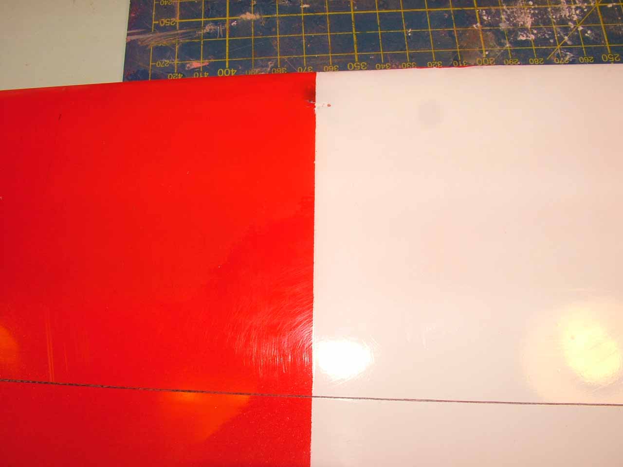

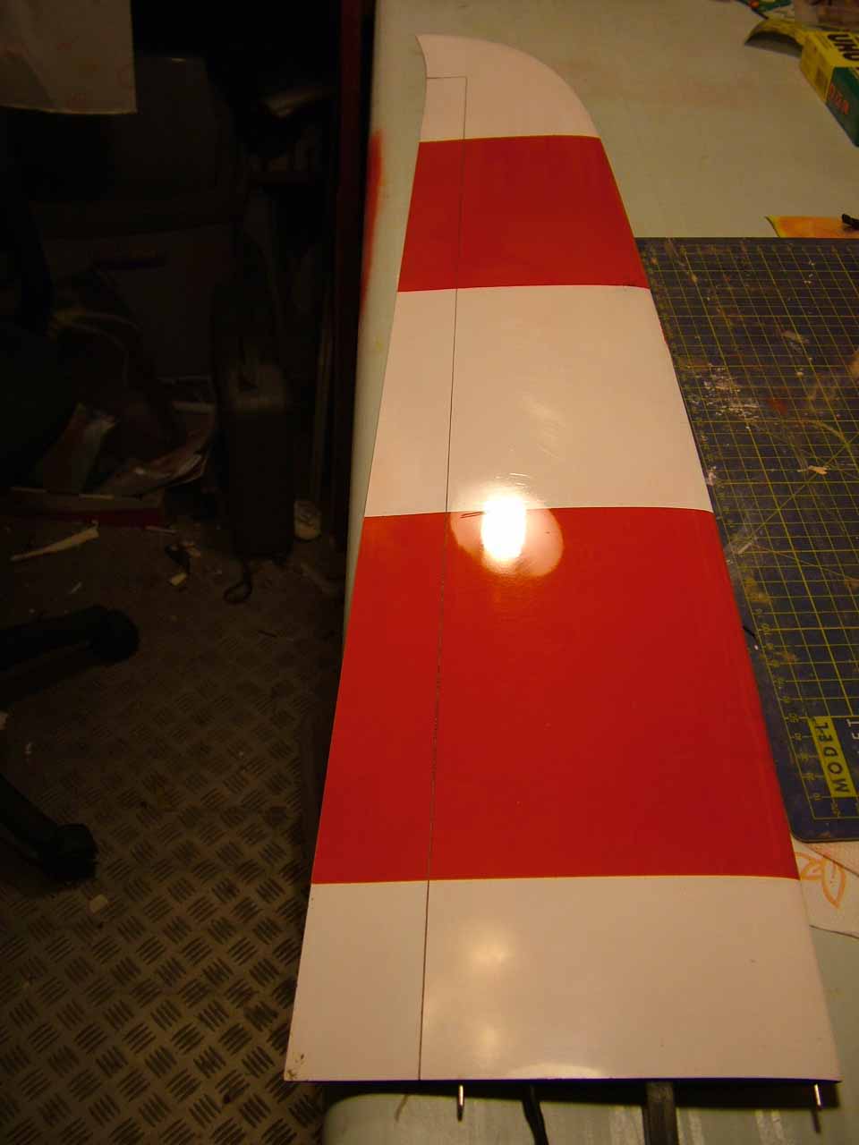

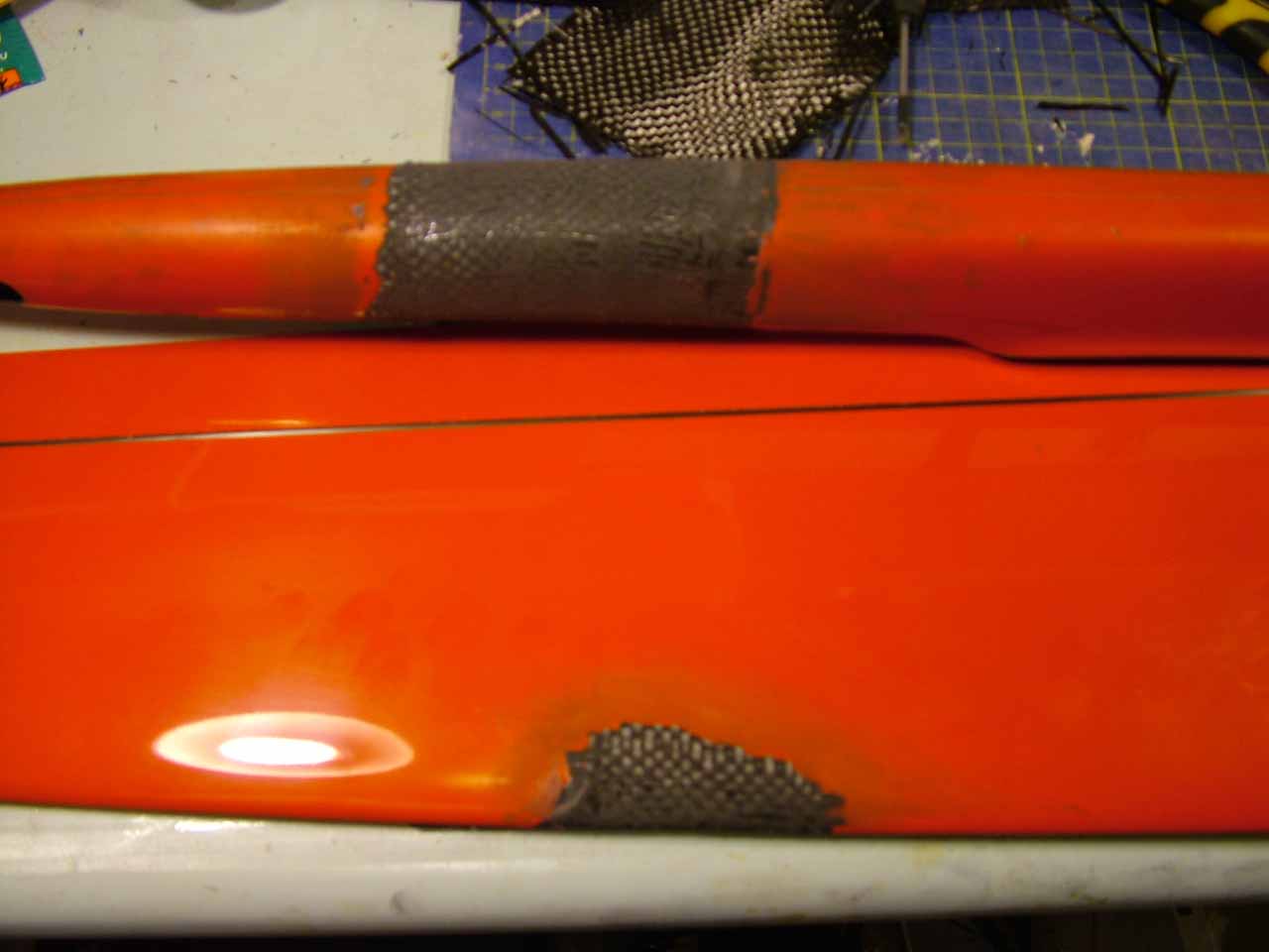

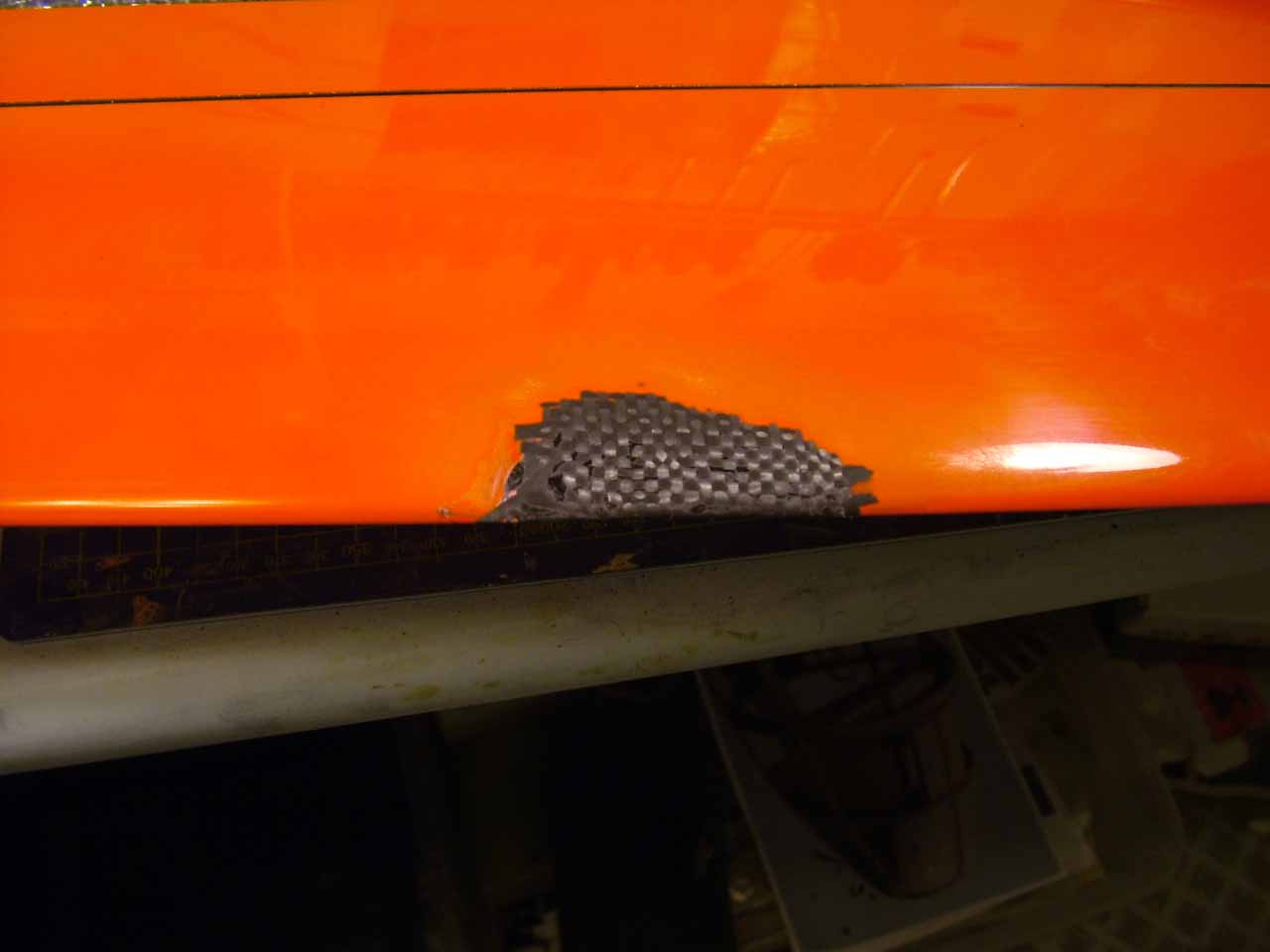

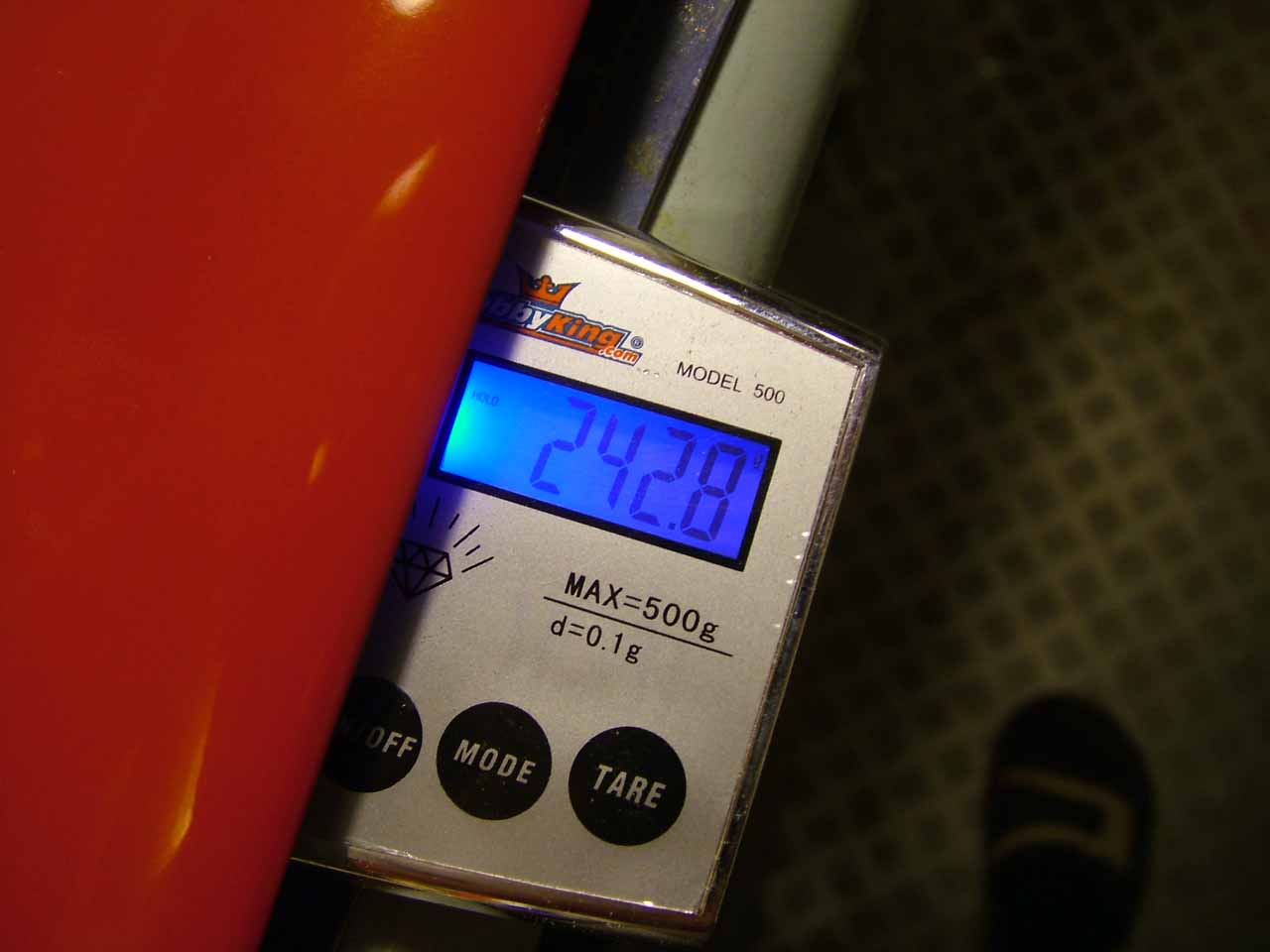

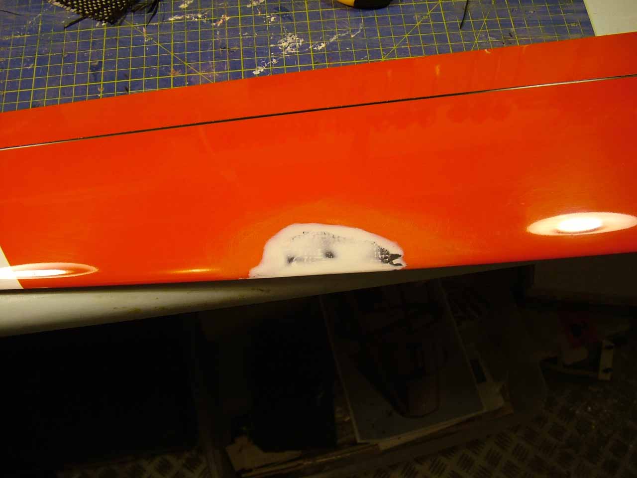

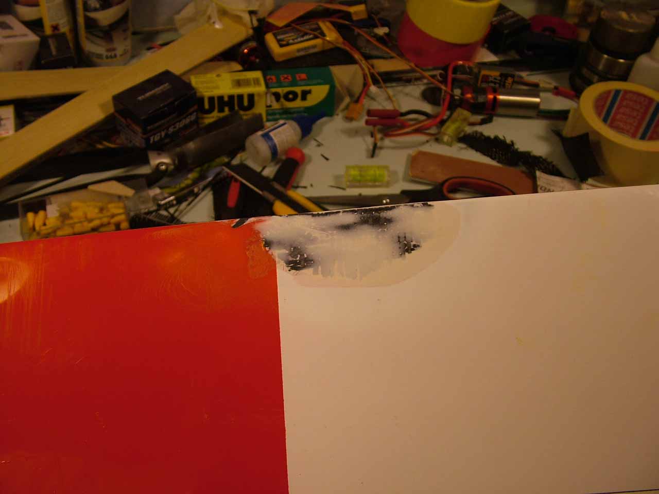

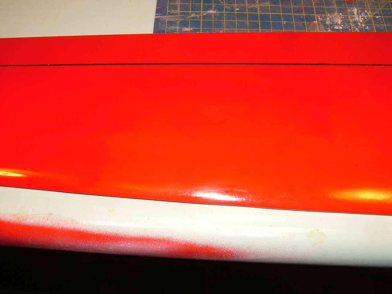

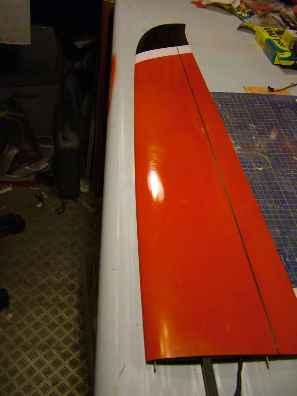

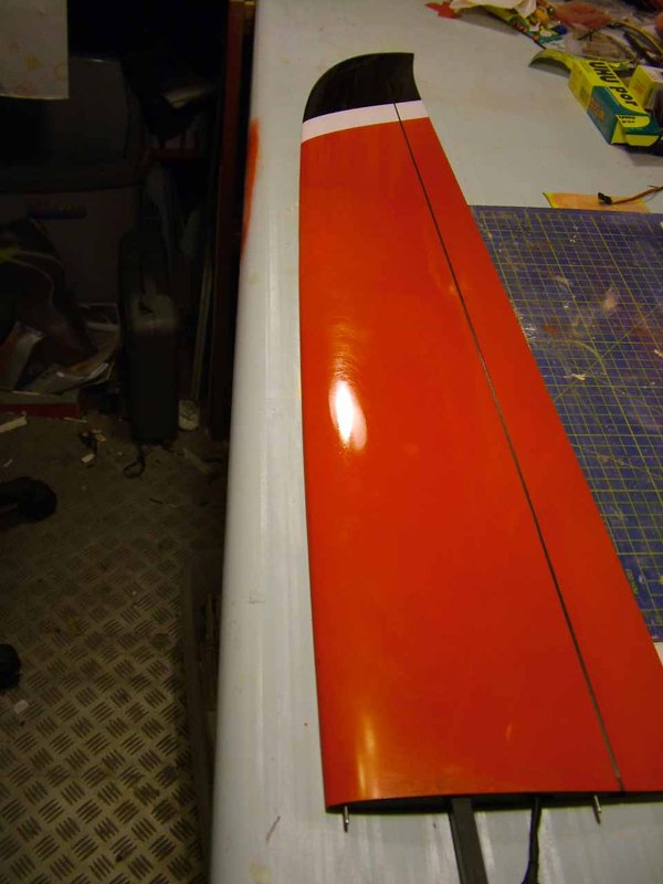

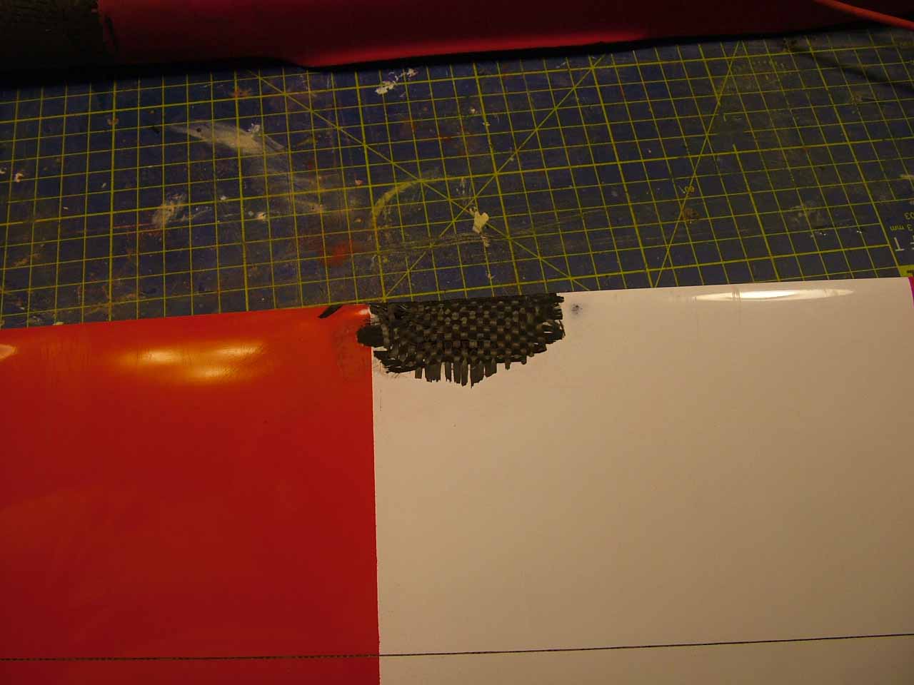

Co do elektroniki to jeszcze nie sprawdzałem. Dokładnie jak piszesz. Jak padły serwa w uszach to trzeba wyżynać dziurę bo serwa są zamknięte bez dostępu. Jak się okażą walnięte to muszę wysłać do producenta bo nie wiem w którym są dokładnie miejscu a szkodo podziurawić.
Do sprawdzenia silnika muszę zbudować hamownię bo tylko pod obciążeniem będę w stanie wiarygodnie to przetestować. A to już potrzeba trochę więcej czasu. Myślę że w weekend będę dopiero sprawdzał elektronikę i silnik.

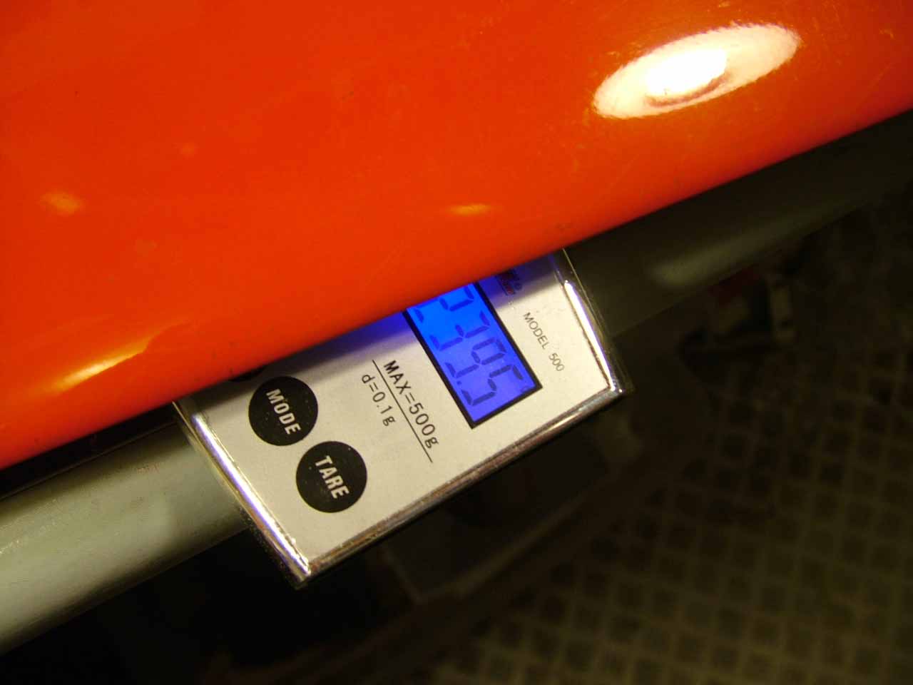

Co do postępów to są duże ale jeszcze sporo roboty. Skrzydło wyszło idealnie. Dużo pracy jeszcze przy kadłubie.
Wagi przybyło niewiele. Różnica się wyrówna bo w lewym też trzeba trochę poszpachlować lakier i pomalować.

Skrzydło skończyłem. Malowanie to nie jest moja domena, tu mam ogromne problemy.
Jak zrywałem maskowanie odcięcia kolorów pod spodem skrzydła to oczywiście lakier się oderwał razem z taśmą. Nie mam już siły kolejny raz poprawiać tego, musi tak już zostać.

No i naprawa dobiegła końca.
Okazało się że drugie skrzydło (lewe) również było uszkodzone. Jak model uderzył kołpakiem w asfalt to później przechylił się i rąbnął końcówką lewego skrzydła. Natarcie wpadło do środka i trzeba było też naprawić. Początkowo tego nie zauważyłem bo były nerwy a poza tym rozwalone było na czarnym więc się nie rzucało w oczy.
Silnik cały, ośka chyba też prosta na tyle na ile potrafiłem to sprawdzić. Nasmarowałem łożysko to pierwsze i silnik wydaje się pracować lepiej i ciszej niż jak był nowy.
Skrzydła po naprawie i pomalowaniu (takim sobie trzeba przyznać) różnią się ciężarem o mniej niż 1g.
Są cięższe od tego co było po 5g czyli łącznie doszło 10g do wagi modelu.
Przy naprawie kadłuba jakaś cholera poruszyła mi prawidłem i dziub przykleił się nierówno. Różnica to 2mm w lewo w stosunku do osi podłużnej modelu. Myślałem że model będzie miał duże problemy z prostym latanie i już kombinowałem jak to poprawić.
Na szczęście dziś na lotnisku okazało się że to zwichrowanie nie ma żadnego znaczenia model leci na silniku jak i w locie swobodnym prosto.
W sumie model przytył po naprawie skrzydeł i kadłuba o trochę ponad 55g. Udało się odjąć z dziobu około 18g ołowiu więc w sumie do lotu wyszło dobrze. Obecnie model do lotu ma 2120g

Ej 55g to dla tego modelu pikuś.
Fajnie, że udało się naprawić i lata zgodnie z oczekiwaniami ;)

Naprawy były stosunkowo proste ponieważ w skrzydłach nie były naruszone dźwigary.
Co do Kadłuba to mam już wprawę ponieważ wyćwiczyłem się na Falconie.
Pierwszy model laminatowy to była właśnie Falcon no i przez to zaliczył sporo przygód i miałem na czym trenować naprawy laminatowe. :D
