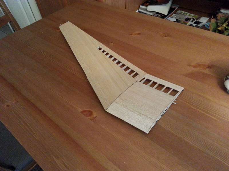

Pamietacie mnie jeszcze? Projekt zyje nadal choc krzyzyk pewnie nie jeden postawil na nim.
Nie wszystko jest tak jak bedzie finalnie. O ile kadlub poszedl od strzalu to tutaj bedzie kilka poprawek. Inna sprawa ze balsa i sklejka nie trzymaly wymiarow i wyszlo nazbyt pasownie co wymagalo pomocy pilnika tu i owdzie.

PostNapisane: poniedziałek, 17 września 2012, 15:44
Posty: 844
doszla krawedz splywu z wegla 0,6mm x 5mm , oraz polzebra na przykadlubowej czesci lotki.
Co do mechanizacji skrzydla to bedzie tylko sterowanie za pomoca sterolotek. Nie bedzie klap ani sterowania oporowego ( nie ta skala )
s6-800.jpg [ 37.53 KiB | Przeglądane 10423 razy ]
s5-800.jpg [ 39.85 KiB | Przeglądane 10423 razy ]
