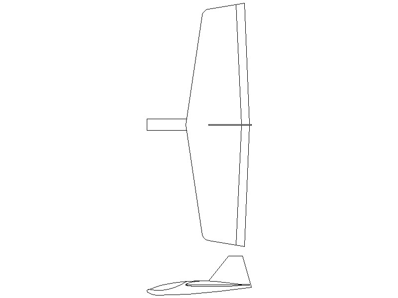

Z Krzyśkiem-92 wymyśliliśmy że musimy w tym roku koniecznie odwiedzić zbocze.
Ja wziołem się do roboty i zaprojektowałem takie oto skrzydełko do wymiatania ;) .Rozpiętosc ma wynieść 1500mm.Wykonany ma być ze styropianu,kadłub z balsy.Wszystko oklejone Folią reklamową,albo taśmą pakową ,lub agrowłókniną (pomysł krzyśka ;) ) .Profil 10-cio procentowy od T-zagiego.

Można prosić o dokładniejsze wymiary modelu?
