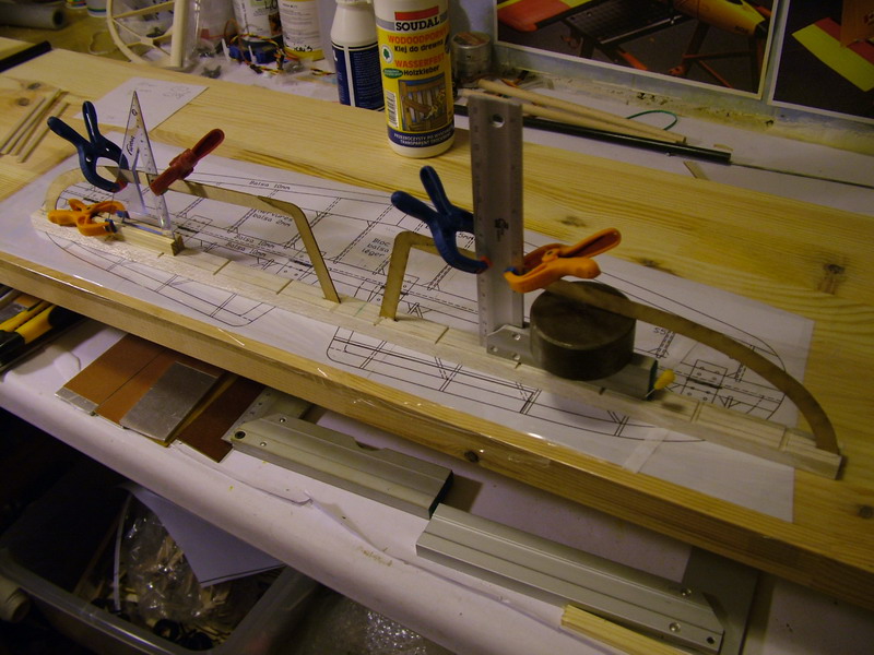

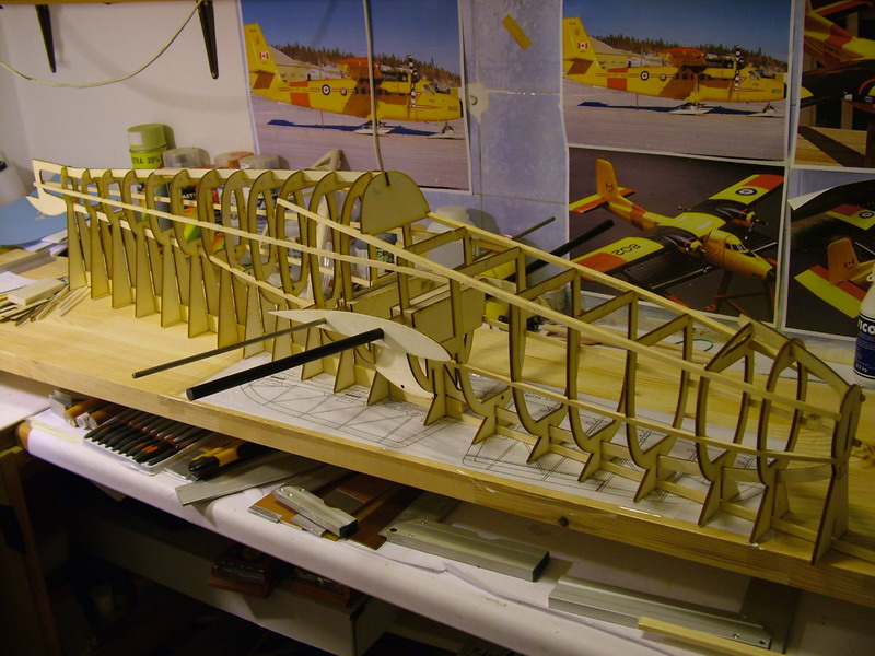

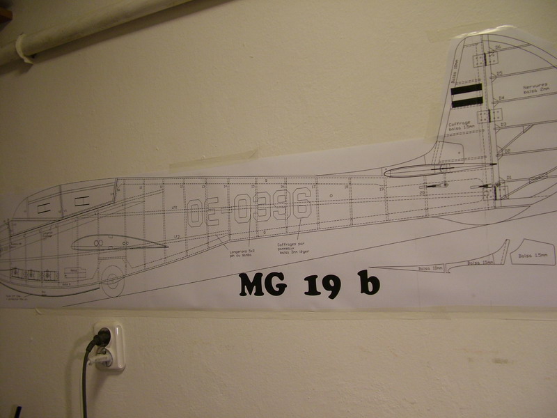

Zaczynam od pierwszego zdjęcia (nie mojego tylko Vincenta) do czego dążę.
Reszta jutro.

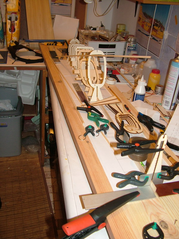

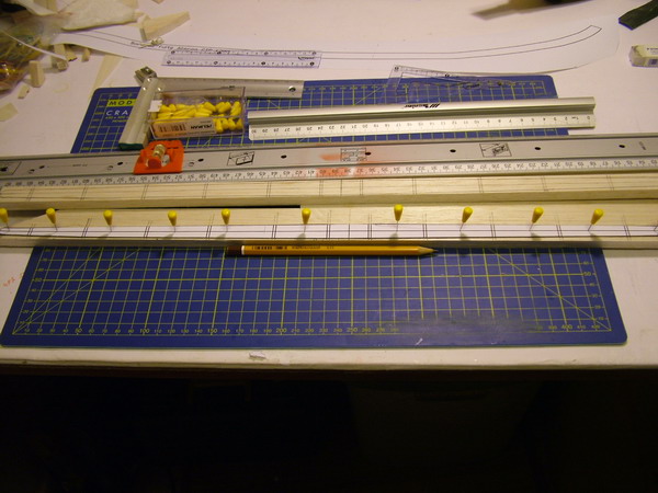

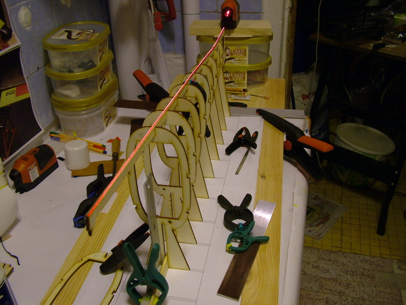

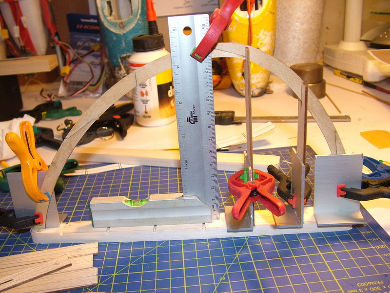

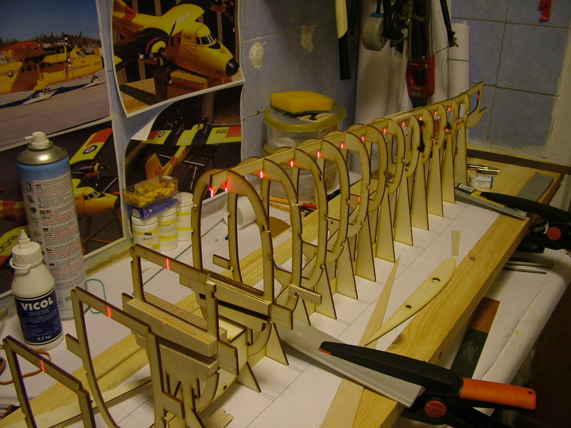

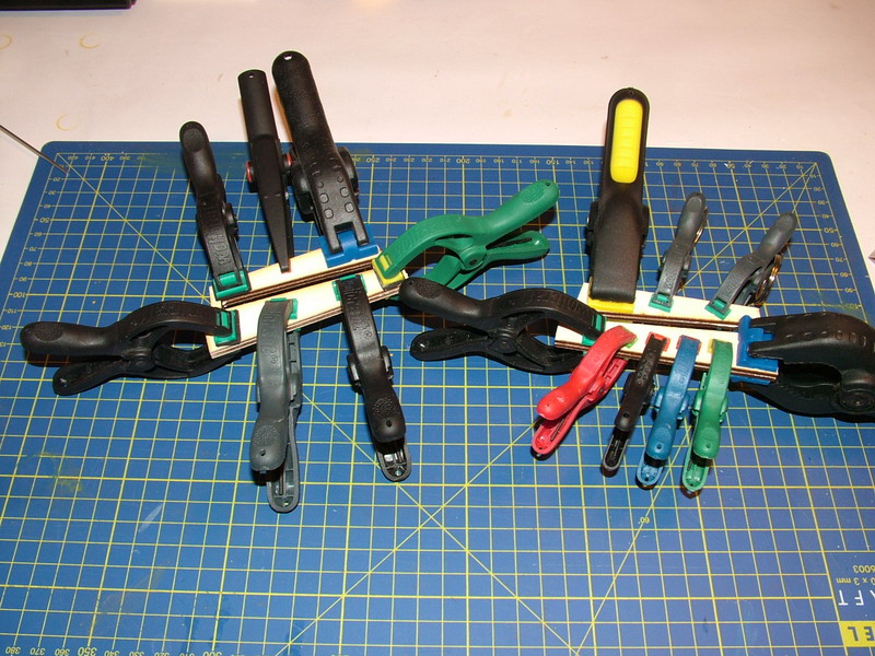

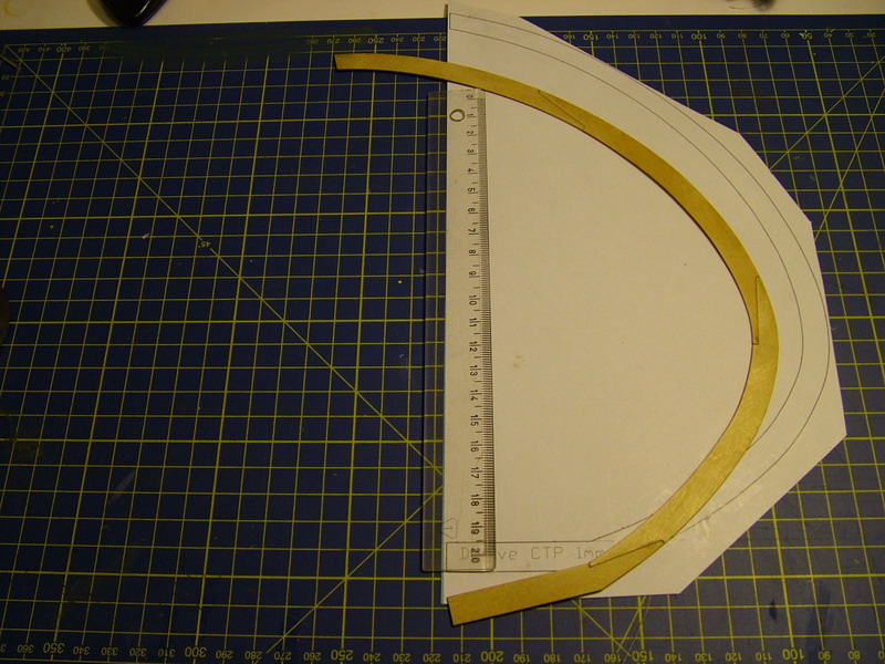

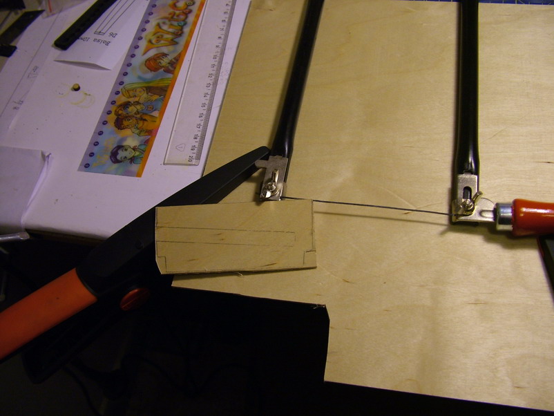

Ponieważ moja modelarnia, jak już gdzieś pisałem jest wielkości skrzynki na jabłka to wynikają z tego powodu spore problemy. W związku z tym musiałem zastosować tzw. „wysokie składowanie” co w początkowym etapie prac skutkowało dość poważną katastrofą.
Sięgałem po coś na górną półkę stając na krzesło obrotowe. No i jak można było się domyśleć złapałem pudełko a w tym czasie krzesło się obróciło i katastrofa gotowa.

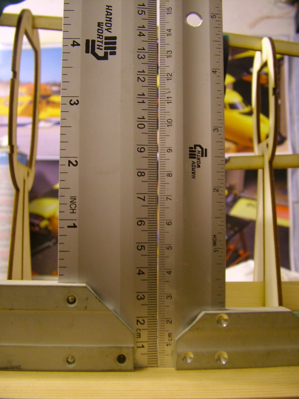

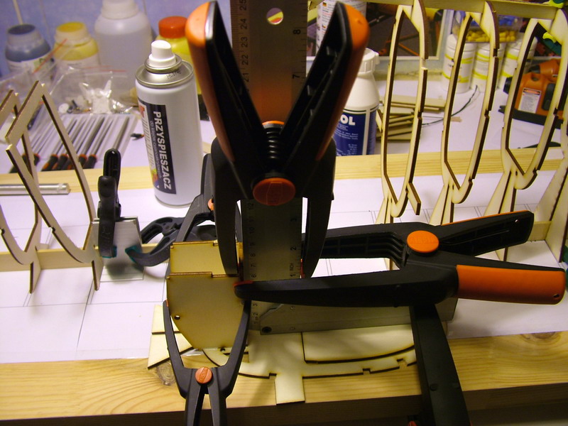

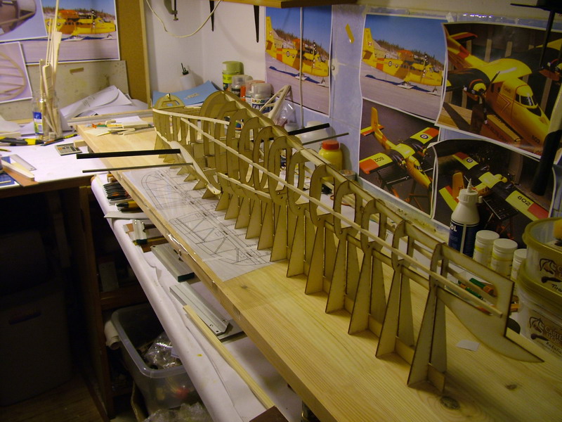

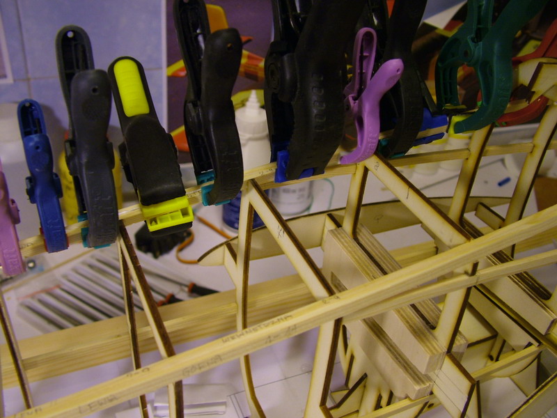

Wszystkie wycięte elementy kadłuba z pierwszego zdjęcia połamały się na zapałki.

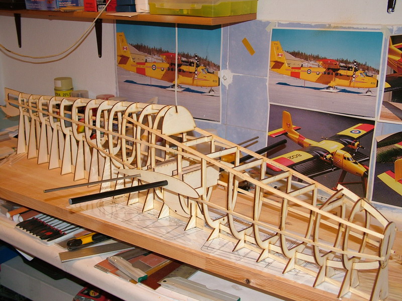

Obecnie dociąłem połamane elementy i ostro wystartowałem z pracami. Niestety to nie koniec problemów, ale z tym później.
A to efekt kilku dni prac.
3-1.jpg [ 171.37 KiB | Przeglądane 17827 razy ]
2.jpg [ 123.94 KiB | Przeglądane 17827 razy ]
1.jpg [ 168.92 KiB | Przeglądane 17827 razy ]
4.jpg [ 128.32 KiB | Przeglądane 17827 razy ]
5.jpg [ 135.06 KiB | Przeglądane 17827 razy ]

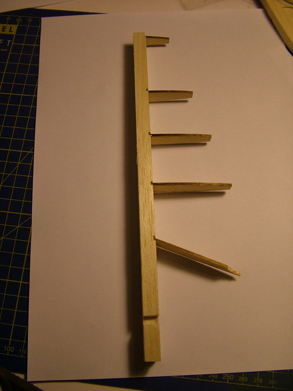

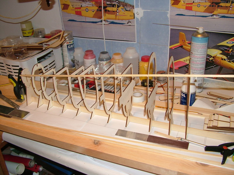

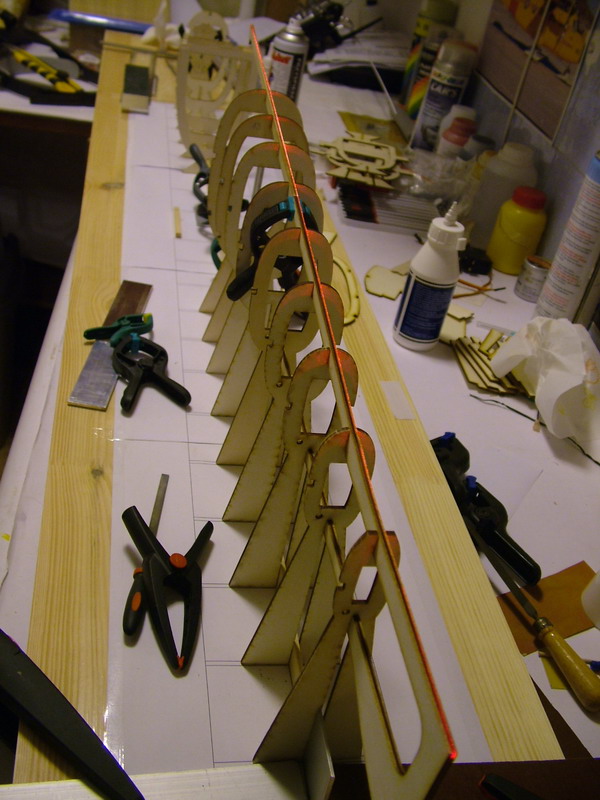

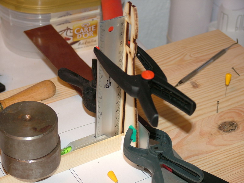

A to przyczyna moich kłopotów. Niby miał być kąt prosty, ale od samego początku coś mi nie grało. Raz wychodziło prosto a raz coś nie za bardzo. Dopiero jak przyłożyłem do siebie oba kątowniki okazało się dla czego.
6.jpg [ 111.28 KiB | Przeglądane 17827 razy ]
8.jpg [ 188.3 KiB | Przeglądane 17827 razy ]
7.jpg [ 158.89 KiB | Przeglądane 17827 razy ]
CDN.

Krzychu wiesz pare razy myślałem że ten laser za 2$ jest jakiś krzywy. Kurcze na oko widać że jest prosto a laser swoje, czyli krzywo.
I tylko dzięki temu że zaufałem laserowi mam prosty kadłub. Okazało się że drukarka laserowa drukując linie proste poziome (do węższego boku kartki) drukuje krzywo.
Mało mnie szla....k nie trafil. Walczyłem ze 2 dni zanim to wszystko poprawnie poustawiałem.

No!! HP 1300 stara ale jara nie do zajechania.
Nigdy bym nie zauważył, że drukuje krzywo gdybym nie próbował podłużnic na sucho przymierzyć.
Przymierzam i przymierzam i nic nie pasuje. Myślałem, że źle coś zrobiłem z offsetem albo laser coś spitolił.
Ale nie, to tylko HP.

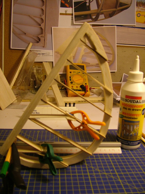

Trochę znów podłubałem.
Skleiłem kieszenie na bagnety. Z tym też wiąże się historia. Nigdzie nie mogłem kupić sklejki 10mm w rozsądnej wielkości czyli 100mm x 100mm. Objechałem OBI, Castorame, Lerua wszędzie tylko 9mm. Po kupieniu okazało się, że nie 9 tylko 8,3mm. Cóż musiałem dociąć ręcznie dodatkową podkładkę z e sklejki 2mm i doszlifować tak aby wyszło równe 10mm bo taką ma średnice bagnet główny. Żeby nie było, że tylko puzzle składam i mimo żem humanista to piłką włosową też potrafię skrzętnie to udokumentowałem.
Zacząłem kleić podłużnice do kadłuba. Kurcze mam dwa laserki ale coś mnie krzywo zaczyna wychodzić. Jutro jak wyschnie zobaczymy, może nie będzie tak źle.
Kadłub schnie, ster kierunku schnie to żeby nie marnować wagarów wziąłem się za statecznik poziomy. Kurcze jakie ja mam problemy żeby przenieść plany na balse. Wypróbowałem kilka sposobów które Sławek i inni kiedyś poruszali, ale to jest wydruk laserowy i nic nie wychodzi. Wkurzyłem się kupiłem szkolny bristol i podklejam poszczególne elementy a potem je obrysowuje jak na poniższym zdjęciu.
14.jpg [ 196.99 KiB | Przeglądane 17703 razy ]
15.jpg [ 104.06 KiB | Przeglądane 17703 razy ]
16.jpg [ 137.49 KiB | Przeglądane 17705 razy ]
17.jpg [ 81.21 KiB | Przeglądane 17705 razy ]

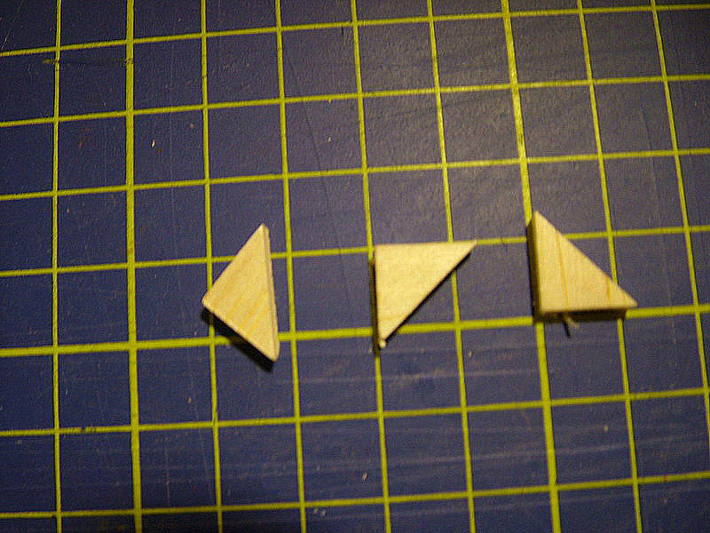

I teraz mam pytanie.
Musze wyciąć z milion takich trójkącików 10mm na 10mm na ...
Czy macie może jakiś patent, zaraz mnie szla...k trafi. Albo krzywo wyjdzie albo róg się odłupie jak nożyk zeskakuje albo jeszcze inne licho.
Doradźcie coś.
Doradźcie coś.
dla zachowania kąta najlepsza była by ramka a do cięcia piłka z drobnymi ząbkami
słoje raczej powinny iść wzdłuż najdłuższego boku

Czytasz prawie w moich myślach. Piłke już zamówiłem a co do ramki to jeszcze nie mam koncepcji jak ją sklecić.
 Tytuł: Re: Musger MG19 b Steinadler
PostNapisane: piątek, 14 stycznia 2011, 23:36
Najpierw tniesz sklejkę/ balsę na pasy potem z tego trójkąciki . Ramkę to sobie nawet z listewek skleisz .
Nie upierał bym się tak przy idealnym 10x10 ze wspaniałymi rogami bo jak się domyślam to ma być wzmocnienie węzłów klejenia konstrukcji

Konrad listwa balsowa lub sosnowa o szerokości 10mm, zwykła przyrżnia stolartka i rżniesz pod kątem 45 stopni. Raz w jedną raz w drugą stronę. Faktycznie jeżeli mają to być wzmocnienia węsłów to tą super dokładność bym trochę odpuścił.

A ja tylko przypominam, że słoje w trójkątach mają być równoległe do przeciwprostokątnej. Wtedy taki trójkąt wzmacniający spełnia swoje zadanie.

Chłopaki normalnie wstyd i jeszcze raz wstyd. No chyba, że to już mocno posunięta skleroza. (:) Cały komplet z pierwszego linku Roberta stoi na półce i się kurzy. :twisted:
A ja cały czas mordowałem się taką wielką stolarską ramką. :?

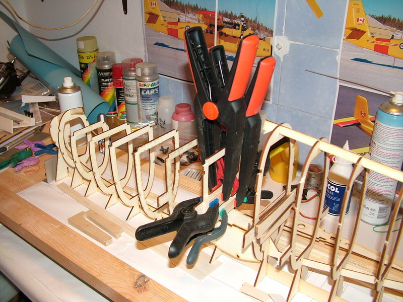

Trochę zarwałem noc i prace poszły mocno do przodu.

Jak pisałem wcześniej wczoraj/dziś miałem wene (i nie wahałem się jej użyć- czy jakoś tak).
Kadłub skończyłem prawie w 90%. Zostaje tylko wklejenie kilku detali i szlifowanie przed oklejaniem/deskowaniem kadłuba. W między czasie jak kleił się kadłub pracowałem nad statecznikami. W pionowym zaliczyłem na samym początku drobną porażkę, więc przerzuciłem się na ster wysokości.
Poniżej to co udało się do tej pory zmajstrować.
