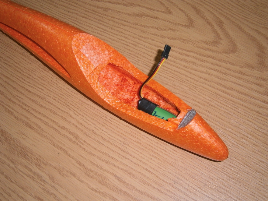

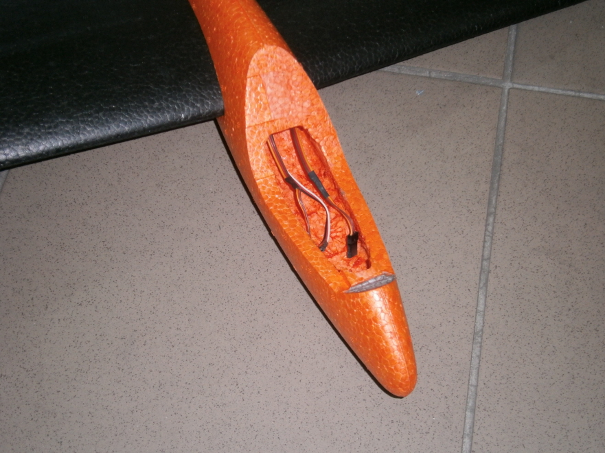

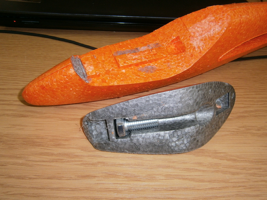

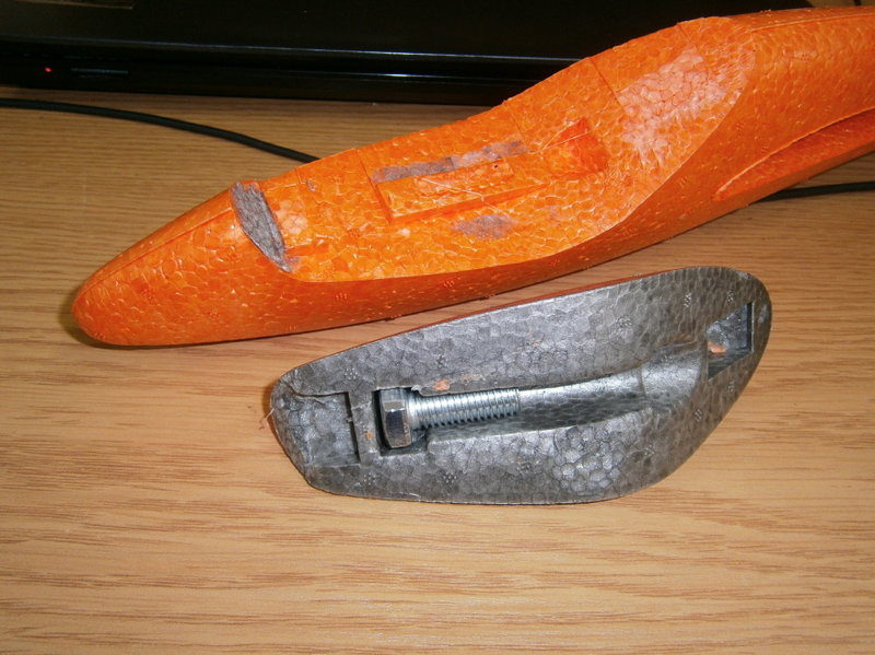

Waga całości to 167g, ale czuć, że z przodu jest jakiś balast. Kabinka jest osobnym elementem sklejonym na stałe z kadłubem. Po niewielkiej operacji nożykiem, ukazał się taki widok:
Tym samym z 167g zrobiło się 127g.

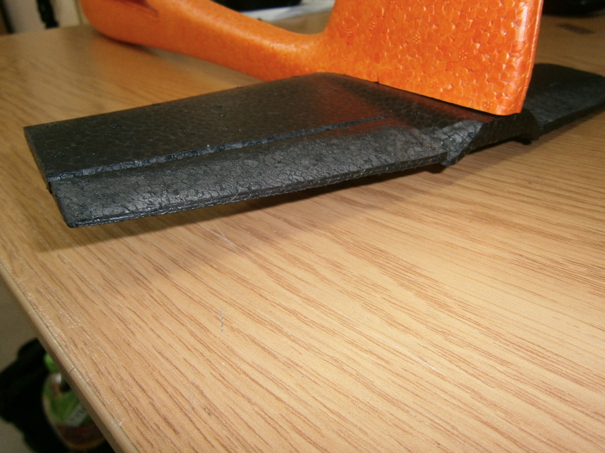

Ogon oraz skrzydła wymagają wzmocnienia, pewnie w ruch pójdą pręty/rurki węglowe. Skrzydło posiada niewielki wznios końcówek i nie wiem czy dobrą opcją jest robienie lotek, czy może lepiej sam ster kierunku? Orientujecie się czy jest szansa i jak wykonać zawiasy na sterze wysokości/kierunku, lotkach aby były one takie jak w kupnych modelach stricte sterowanych?

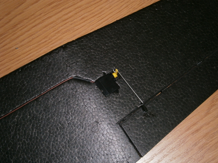

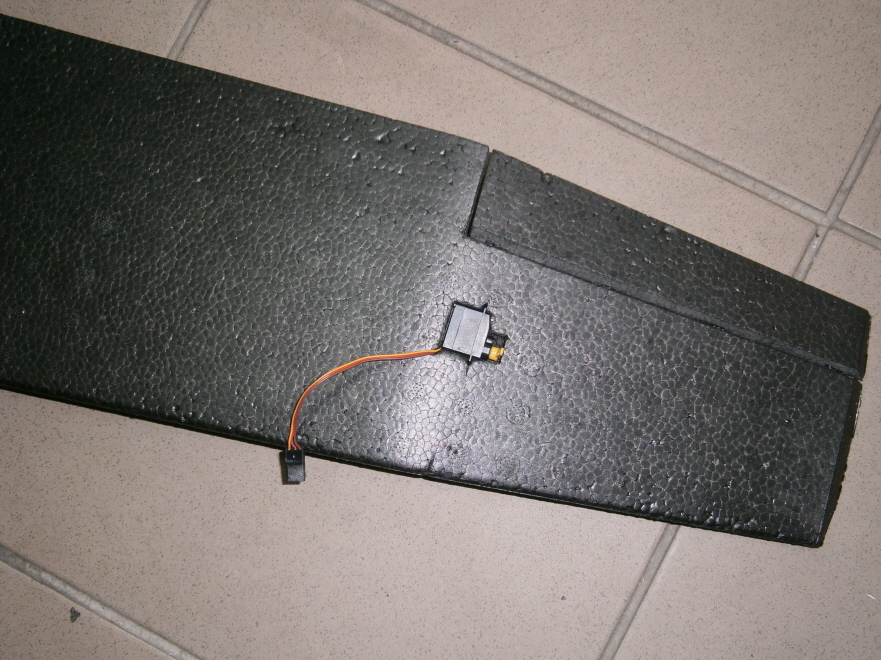

Też zanabyłem :D , pod kątem przeróbki. Mój będzie z lotkami.
mini szyb.JPG [ 288.91 KiB | Przeglądane 21900 razy ]

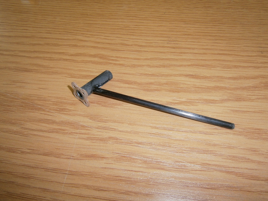

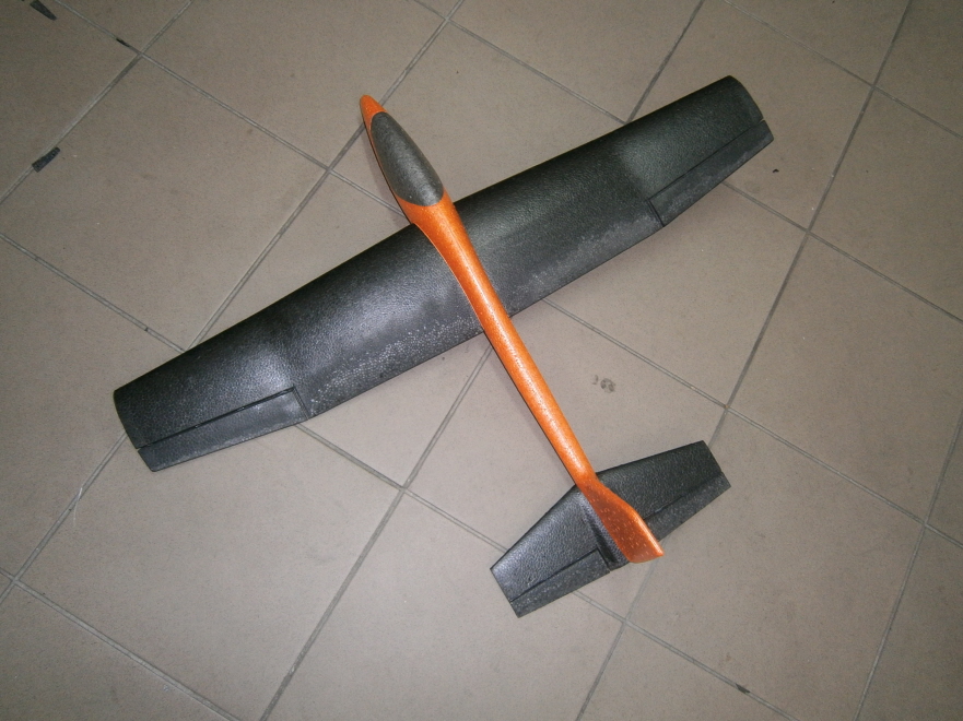

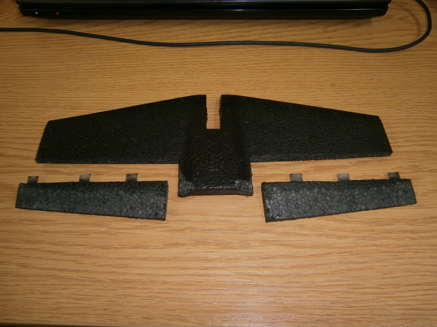

Ja już przeróbki rozpocząłem :D . Śrubka waży 36g.
ms.JPG [ 389.7 KiB | Przeglądane 21802 razy ]
ms1.JPG [ 348.52 KiB | Przeglądane 21802 razy ]

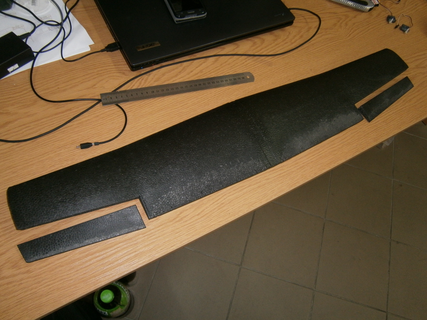

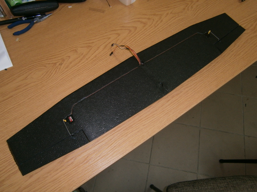

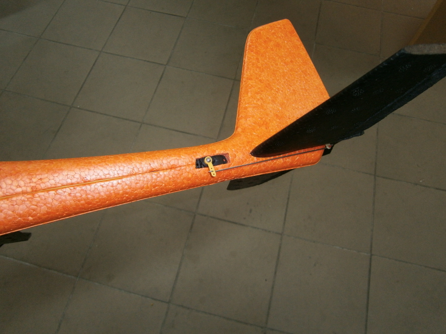

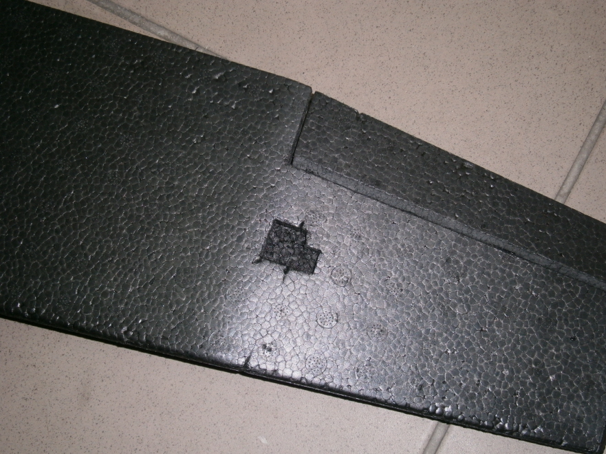

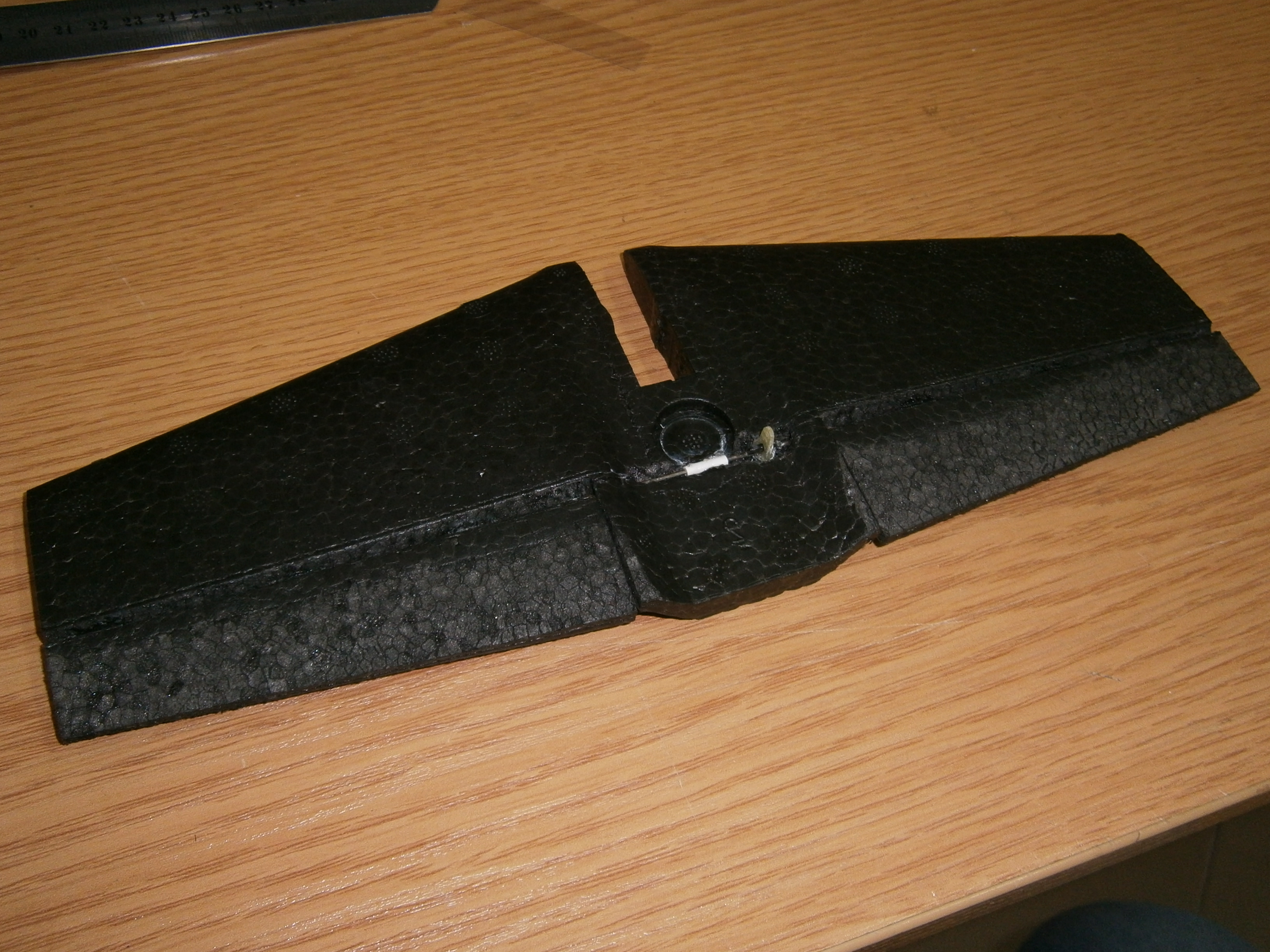

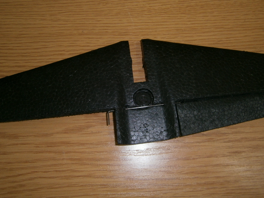

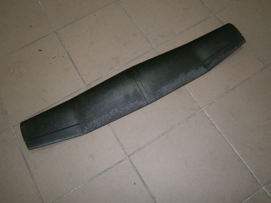

Trochę sobie podłubałem :)
ms2.JPG [ 344.16 KiB | Przeglądane 21657 razy ]
ms3.JPG [ 2.01 MiB | Przeglądane 21657 razy ]
ms4.JPG [ 394.16 KiB | Przeglądane 21657 razy ]
ms5.JPG [ 344.21 KiB | Przeglądane 21657 razy ]
ms6.JPG [ 308.92 KiB | Przeglądane 21657 razy ]
ms7.JPG [ 404.33 KiB | Przeglądane 21657 razy ]
ms8.JPG [ 390.2 KiB | Przeglądane 21657 razy ]
ms9.JPG [ 313.67 KiB | Przeglądane 21657 razy ]

ms10.JPG [ 339.39 KiB | Przeglądane 21565 razy ]
ms11.JPG [ 397.34 KiB | Przeglądane 21565 razy ]
ms12.JPG [ 399.38 KiB | Przeglądane 21565 razy ]
ms13.JPG [ 355.28 KiB | Przeglądane 21565 razy ]

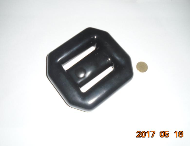

Do wyważenia modeliku użyłeś śruby.
Ja do wyważenia innego szybowca kupiłem dzisiaj kilogramowy balast dla nurków.
1 kg = 987 g = 35 zł.
DSC02720.JPG [ 29.36 KiB | Przeglądane 21483 razy ]
Będzie z czego odcinać potrzebne kawałki.

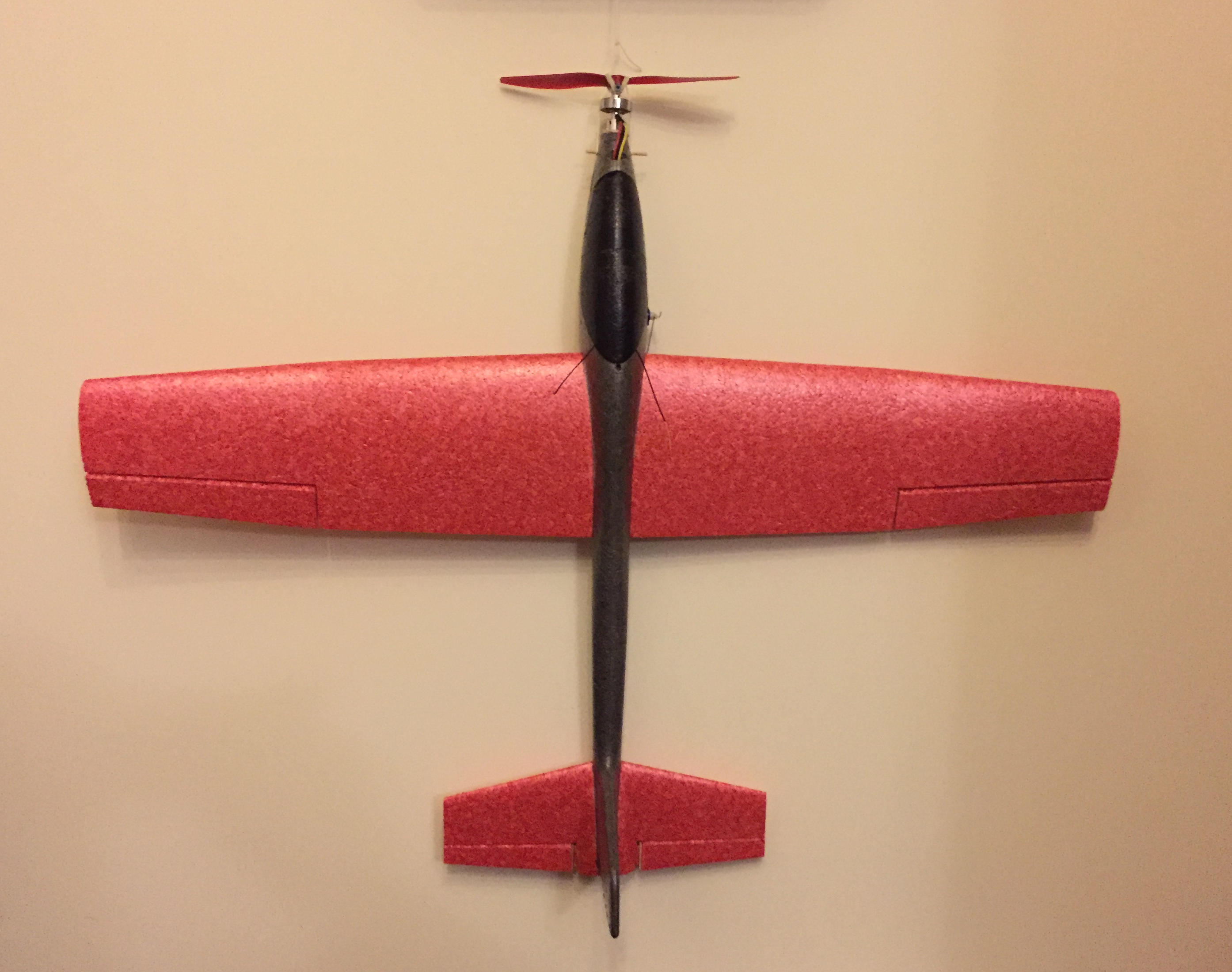

PostNapisane: piątek, 19 maja 2017, 18:19
Posty: 466

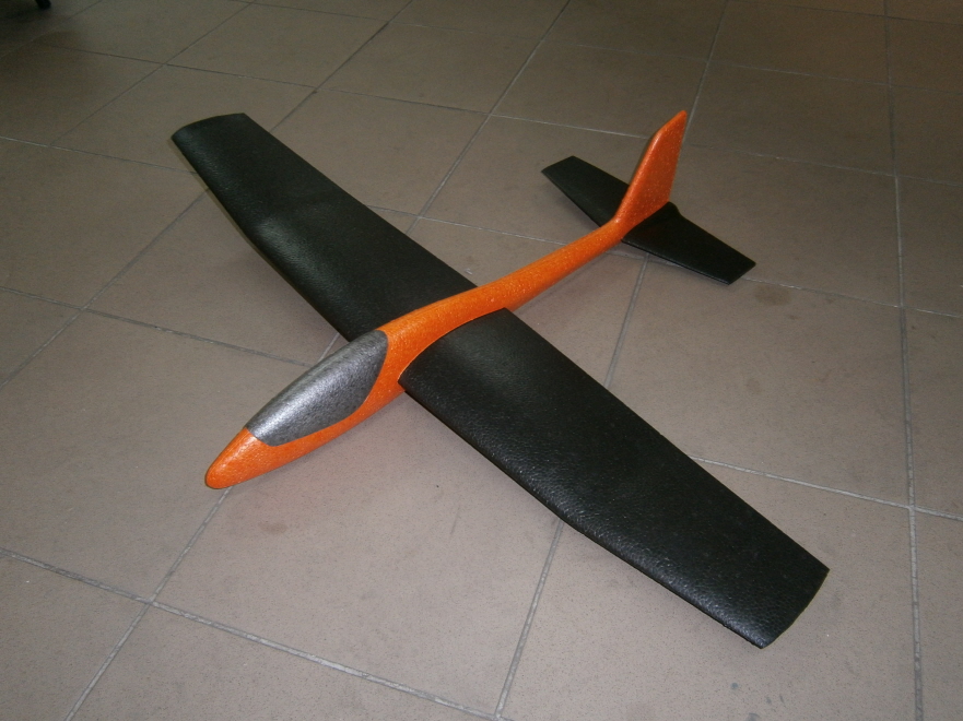

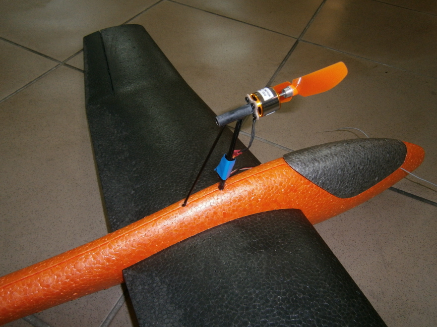

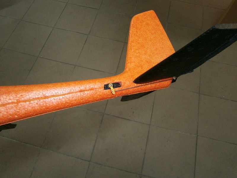

U mnie było tak jak u Irka, ale wersja elektro już skończona
ms17.JPG [ 376.64 KiB | Przeglądane 13216 razy ]
ms18.JPG [ 365.86 KiB | Przeglądane 13216 razy ]
ms19.JPG [ 389.55 KiB | Przeglądane 13216 razy ]
ms20.JPG [ 331.67 KiB | Przeglądane 13216 razy ]
ms21.JPG [ 347.08 KiB | Przeglądane 13216 razy ]
ms22.JPG [ 299.45 KiB | Przeglądane 13216 razy ]
ms23.JPG [ 361.04 KiB | Przeglądane 13216 razy ]
i obleciana, wymaga jeszcze trochę regulacji, ale można już polatać :D

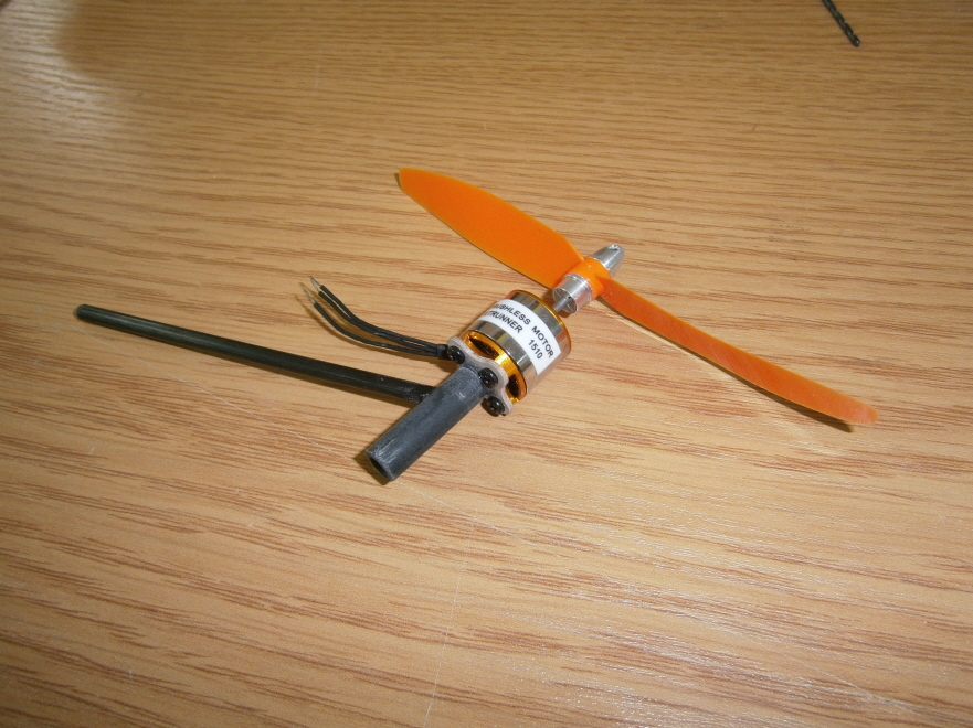

Super Andrzej, a ja się zastanawiałem jak rozwiązać napęd na wieżyczce, powiedz, w dalszym ciągu bez węgla?
 Tytuł: Re: Zabawka z Lidla - od rzutka do motoszybowca
PostNapisane: piątek, 19 maja 2017, 20:45
Posty: 466
Żadnych wzmocnień węglowych, wsio OK.

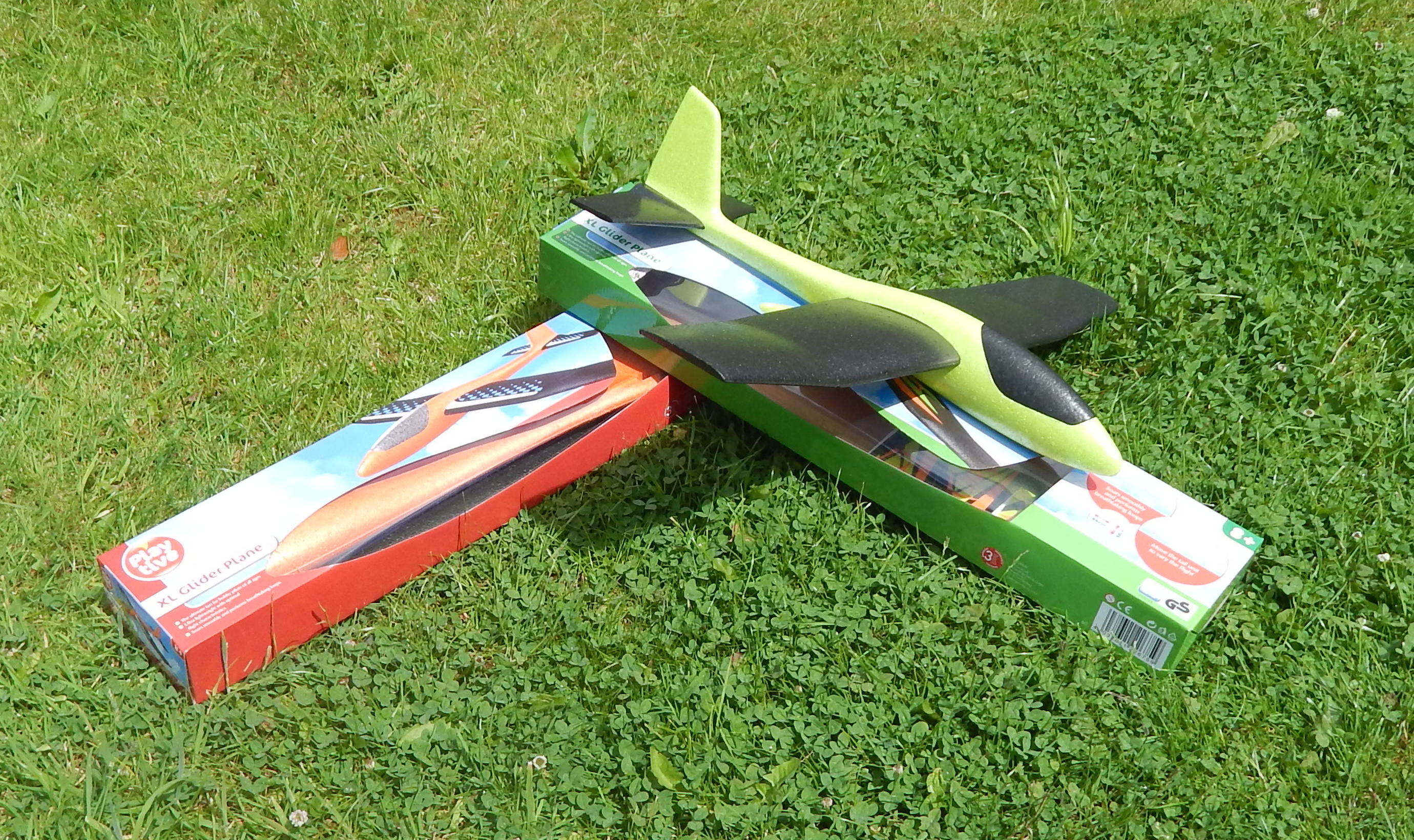

Na Wyspach dopiero teraz pojawiły się w Lidlu. Cena 7,99 funta.
Zakup zrobiony, będziemy coś robić :P .
Rzuciłem to w ogrodzie zaraz po wyjęciu z pudełka. Jak dostał podmuch wyleciałby mi przez ogrodzenie do sąsiadów .
Jeden będzie w wersji szybowca, drugi elektro.
DSCN2639.JPG [ 1.01 MiB | Przeglądane 13039 razy ]

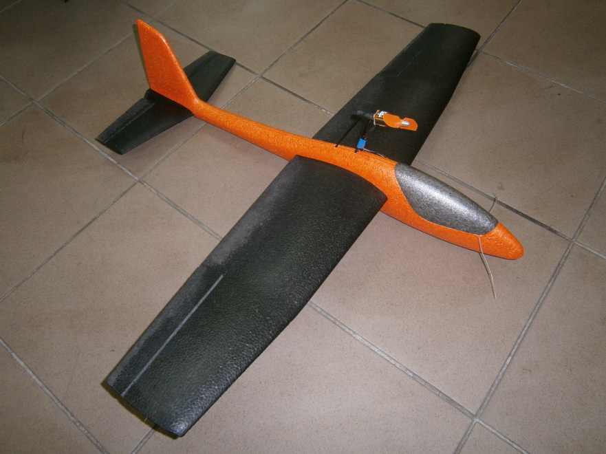

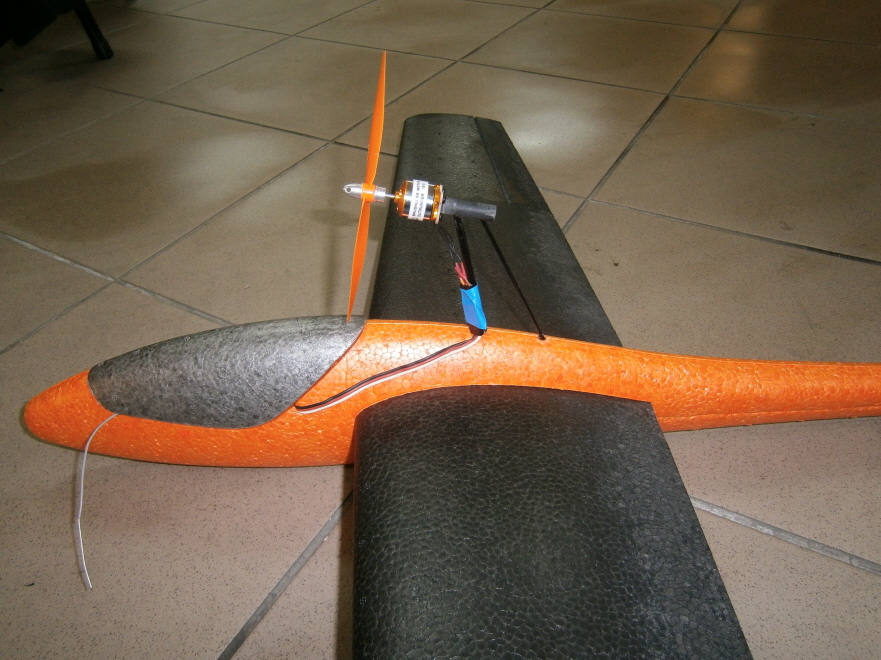

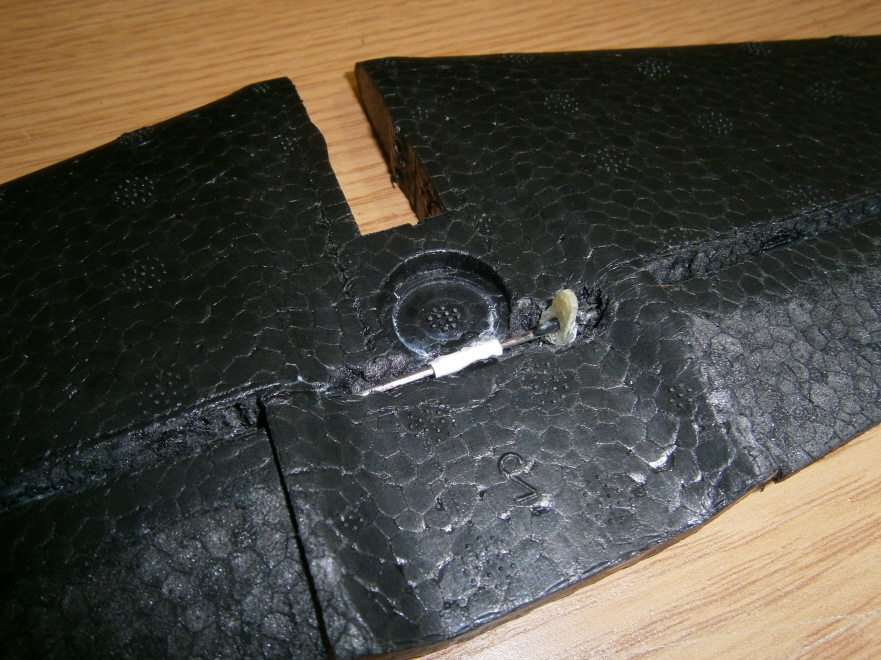

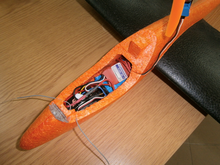

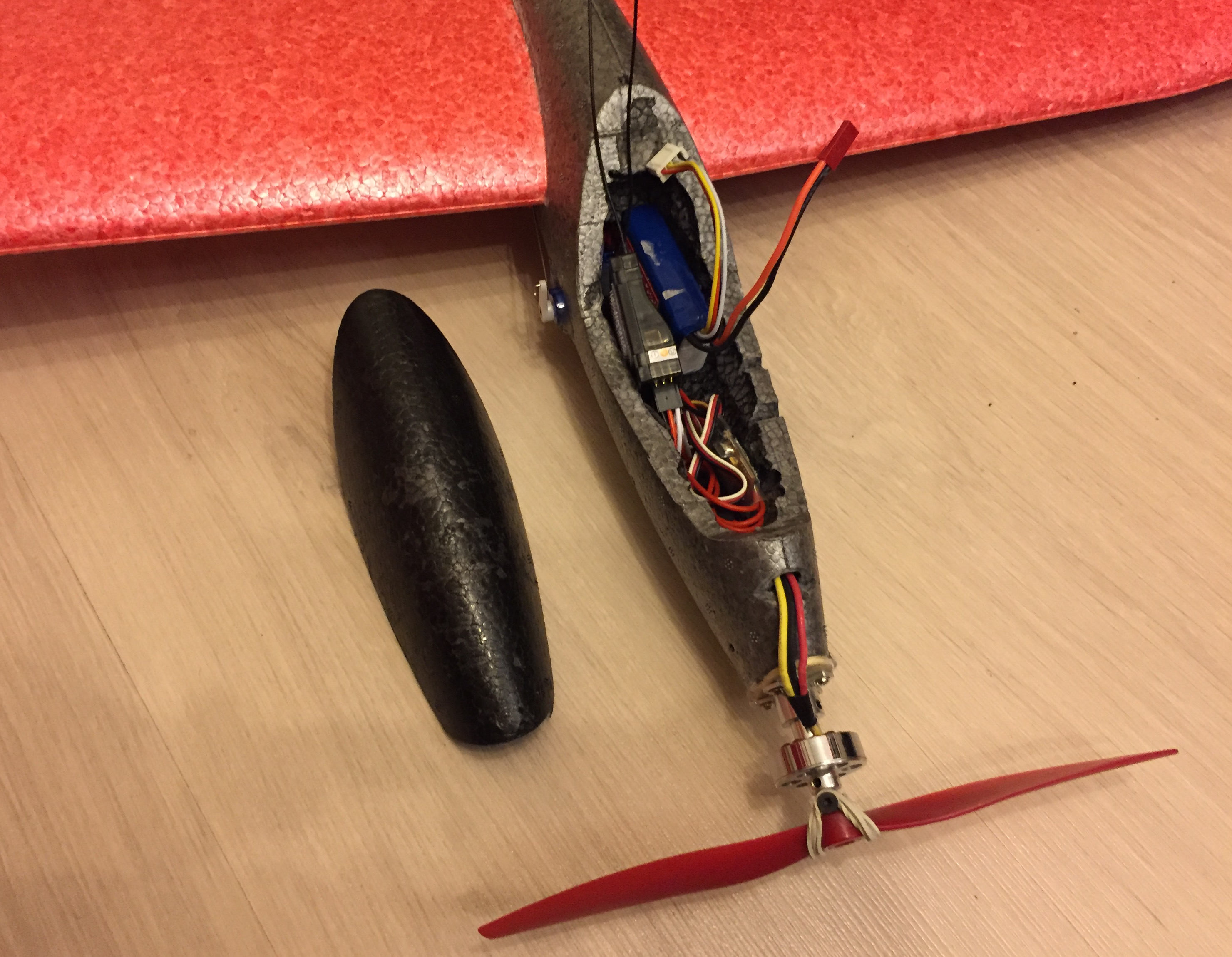

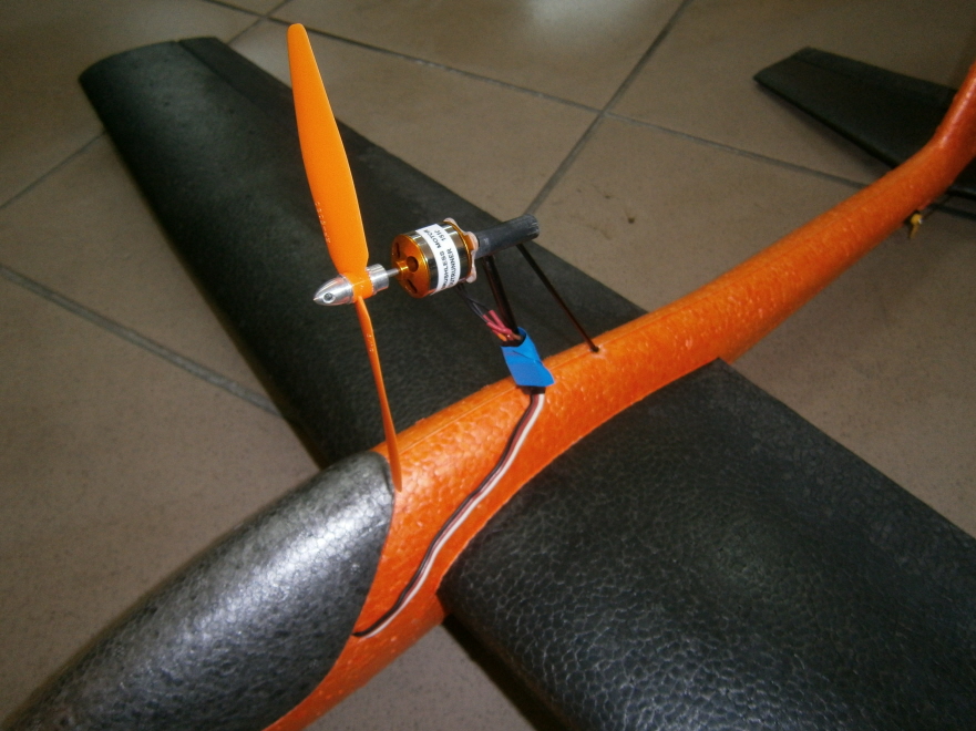

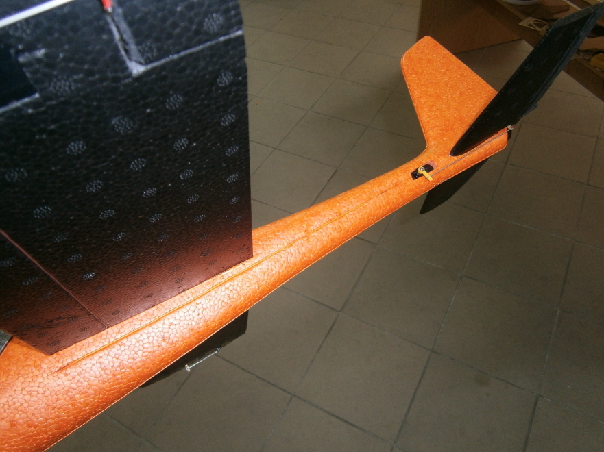

Po długim czasie model gotowy do oblotu. Silniczek to jakiś dzwonek z HK (chyba Hextronik), regulator Turnigy Plush 10A, 3x serwo 9g, lipol 3s 500mAh, odbiornik Frsky.
Waga modelu wyszła 285 gramów. Skrzydło wklejone na stałe, bez żadnych wzmocnień. Mam nadzieję, że się nie złoży.
Pozostaje czekać na bezwietrzny dzień z wolnym czasem, oby nie do wiosny ;)
2.JPG [ 393.74 KiB | Przeglądane 12756 razy ]
3.JPG [ 657.61 KiB | Przeglądane 12756 razy ]
Pozdrawiam Kuba.

Poleciał. 3 starty i 3 lądowania bez strat :D
Model wymaga regulacji, a ja przypomnienia jak się lata. Trochę szybko przepada i mimo sporego skłonu silnika nadal bardzo go ciągnie do góry powyżej połowy mocy. W bezwietrzny dzień podreguluję wszystko i powinno być dobrze.
