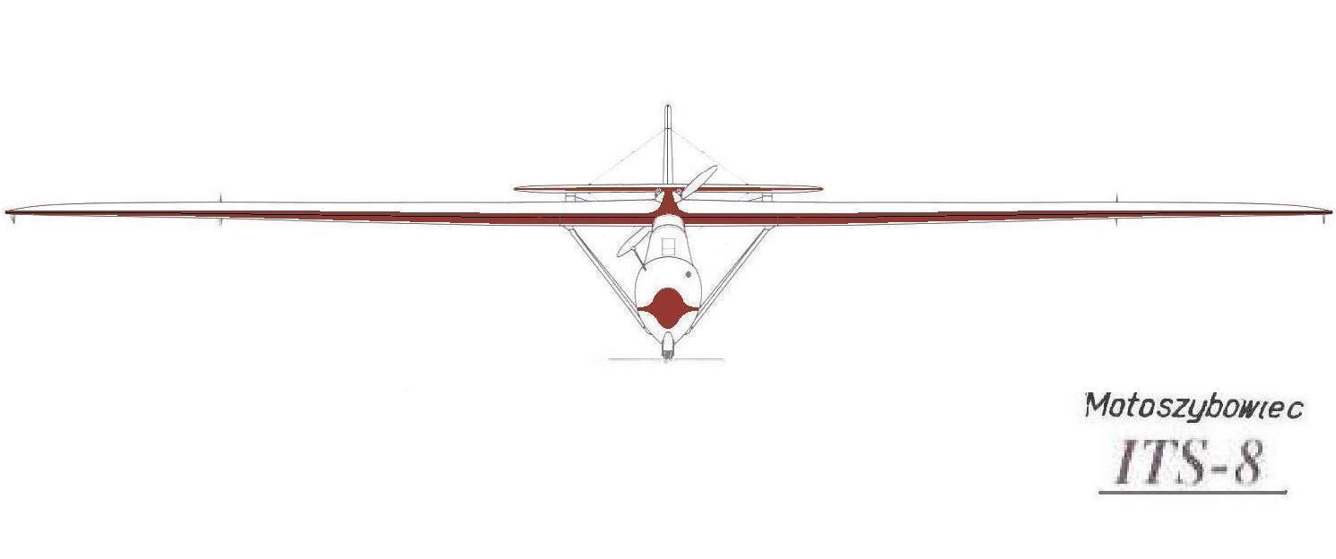

Moje rzuty:
3.JPG [ 121.98 KiB | Przeglądane 4007 razy ]

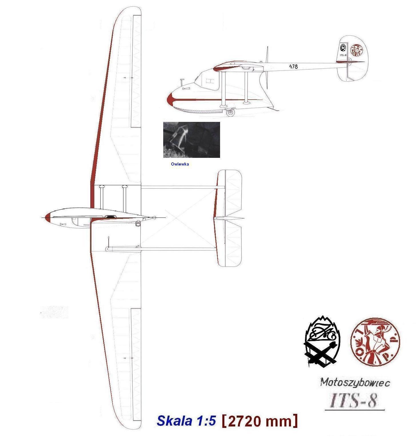

4.JPG [ 38.88 KiB | Przeglądane 4007 razy ]

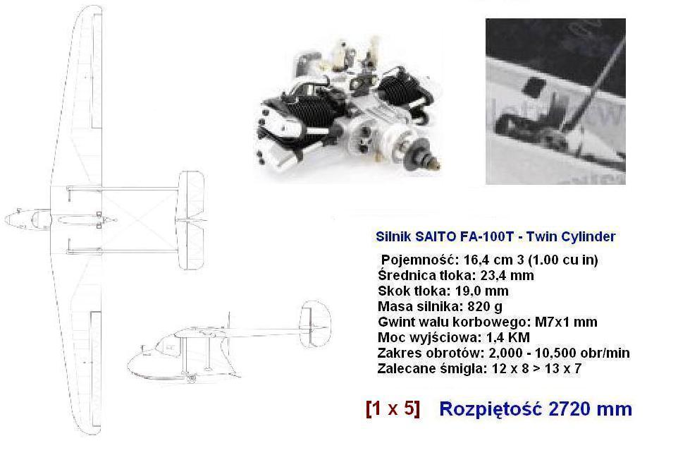

Skrzydła i stateczniki mam już rozrysowane, kadłuba jeszcze nie. Wstępnie dobrałem silnik, ale zakup dopiero po zbudowaniu całości, bo nie wiem czy starczy mocy na "makietowy" start. Muszę budować lekko.
5.JPG [ 64.94 KiB | Przeglądane 4007 razy ]
