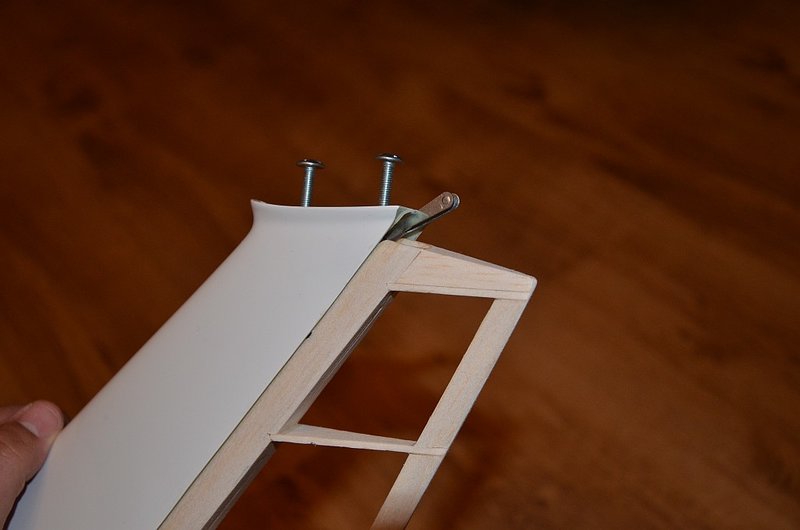

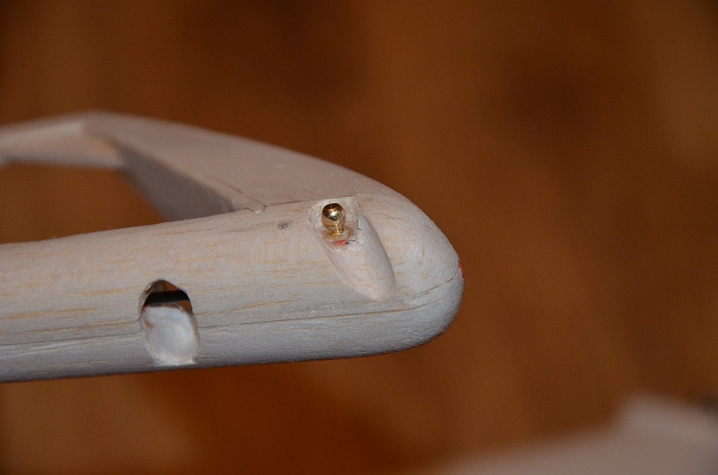

Zabawa z przebudową- odrestaurowaniem (powrotem do macierzy ;) ) idzie po malunku do przodu. :)
Zrobiłem nowy ster kierunku bardzie po bożemu i zgodny z rzeczywistością. Wystrugałem nosek - zanim odetniecie w szybowcu zastanówcie się dwa razy. Zmontowałem bowden do napędu steru wysokości. Docelowo wybrałem też serwomechanizm na ster wysokości Hitec HS-485HB Deluxe.
Rozważam napęd steru kierunku bowdenem wewnątrz kadłuba bez wyprowadzania w ogonie na zewnątrz, ukryty mniej podatny na uszkodzenia w trawie, ale to zależy wykonania wpuszczonej dźwigni w ster kierunku. :shock: Cdn….

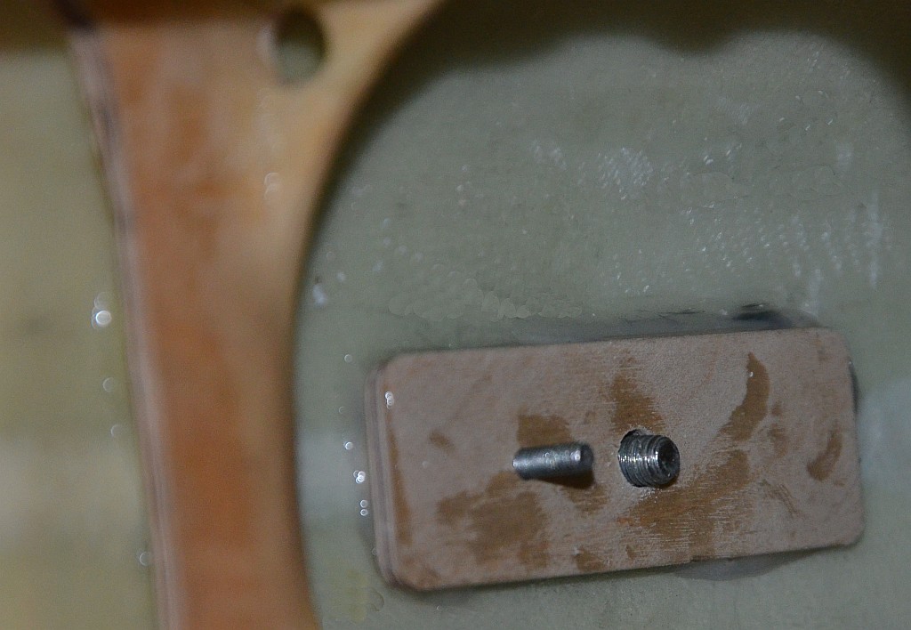

Udało mi się zrobić napęd steru kierunku wewnątrz kadłuba na bowedenie, mocowanie haka do holu oraz oklejony został ster kierunku, który ostatecznie wazy 22 g. :D Zalaminowany został nosek kilkoma warstwami tkaniny. Na razie wszystko to wygląda szkaradnie :shock:
