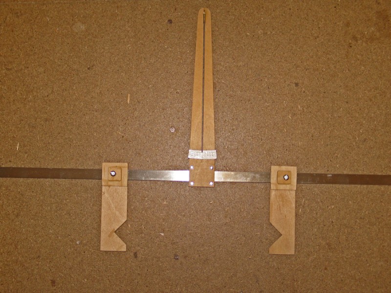

Upewnij sie na 100% ze ster wysokosci jest absolutnie na 0, dodatkowo sprawdz jaki jest kat natarcia i kat zamocowania statecznika w stosunku do skrzydla.
Będzie trudno, usterzenie jest w układzie V; jak sobie poradzić z pomiarem kątem zaklinowania statecznika?

Moze takie proste rozwiazanie jak ponizej, ale w przyszlych projektach polecam płytowe pływające usterzenie poziome.
vinc1.jpg [ 129.69 KiB | Przeglądane 13384 razy ]
vinc.jpg [ 165.16 KiB | Przeglądane 13384 razy ]
incidence_gauge.jpg [ 232.85 KiB | Przeglądane 13384 razy ]
vincom.jpg [ 6.46 KiB | Przeglądane 13384 razy ]
