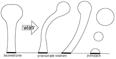

Jak to się w ogóle dzieje, że szybowce (i te duże i modele) potrafią utrzymać się bez napędu przez dłuższy czas w powietrzu? No cóż, tak całkiem bez napędu to one nie są. Tym napędem jest słońce! Bez niego nie było by możliwe utrzymanie się w powietrzu przez dłuższy czas. To ono nagrzewa ziemię i powoduje że masy powietrza znajdują się w ciągłym ruchu. Ten ruch powietrza, przeciętny zjadacz chleba nazywa wiatrem (mając na myśli poziome przemieszczanie się powietrza). Jednak jak się temu bliżej przyjrzeć, to stwierdzimy, że powietrze porusza się i w pionie. Wystarczy obserwować iskry nad ogniskiem, porywane przez ciepłe powietrze do góry. I tu mamy już do czynienia z tzw. termiką. Nagrzane powietrze unosi się do góry, ale to nie wszystko - w miejsce tego nagrzanego, musi wpływać w jego miejsce zimniejsze powietrze. Następuje więc siłą rzeczy krążenie powietrza. W naturze, to ognisko zastępuje nam promieniowanie słoneczne nagrzewające ziemię. Jako że ziemia jest niejednorodna i często pagórkowata nagrzewa się więc też nierównomiernie. Do tego dochodzi ciepłe promieniowanie słoneczne odbijane od jasnych i wchłaniane przez ciemne powierzchnie. Te różnice temperatury są naszym napędem pionowych przemieszczeń powietrza, które możemy znakomicie wykorzystać do "napędu" szybowca.

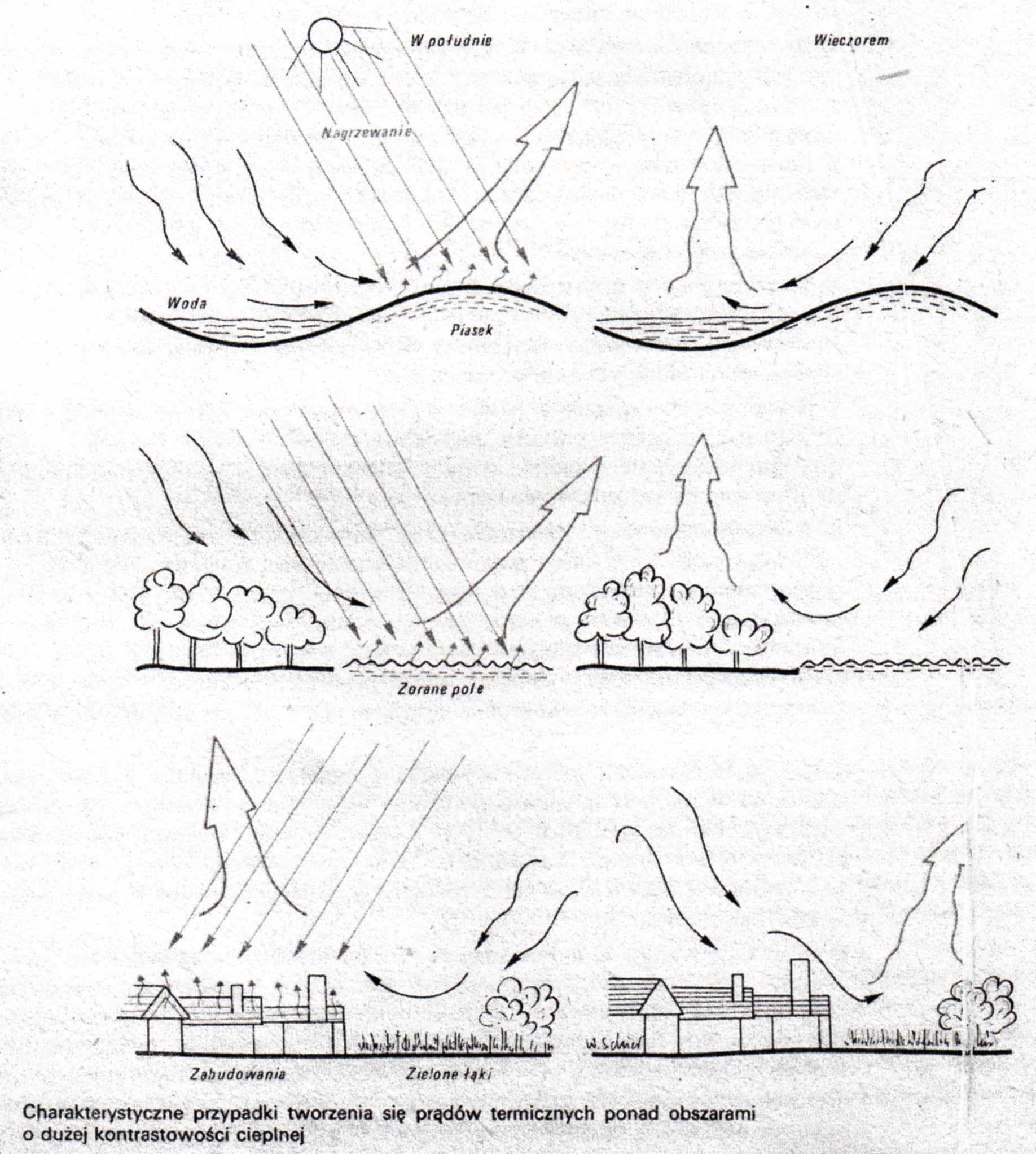

Jako pierwsze, zanim zaczniemy latać, trzeba się rozejrzeć, by wiedzieć gdzie i co nas może czekać. To na co musimy zwrócić uwagę, to jest: pogoda a szczególnie zachmurzenie, siła i kierunek wiatru, ukształtownie i charakterystaka terenu oraz zachowanie się ptaków!
Pogoda-
oczywiście przy całkowicie zachmurzonym niebie termika o ile w ogóle będzie, to będzie minimalnie słaba. Optymalnie jest, gdy na niebie budują się akurat cumulusy - piękne chmurkowe baranki. Pod takim tworzącym się właśnie obłoczkiem termika jest gwarantowana. Zwracamy wtedy uwagę skąd wieje wiatr i termiki szukamy po tej właśnie stronie pod obłoczkiem, skąd wieje wiatr. Takie chmury tworzą się z wilgoci transportowanej w górę przez swojego rodzaju "bąble" ciepłego powietrza, a te poruszane są wiatrem. Gdy powietrze to zostanie schłodzone, kondensuje się para wodna i tworzy się cumulus - nasz ulubieniec - pokazujący termikę. No i jeszcze w związku z pogodą - zaraz po obfitym czy dłuższym deszczu termika praktycznie nie występuje. W upalne dni, gdy powietrze jest gorące i praży słońce, termika jest najczęściej słaba lub jest jej brak. Optymalnie natomiast - gdy noce są zimne i rano osiada rosa na trawie a przed południem przygrzewa słoneczko. Wtedy naprawdę w domu nie daje się wysiedzieć - wtedy jest grzechem nie latać...
Tu należy jeszcze dodać, że i w zimie, w mroźnym powietrzu można świetnie latać w termice. Tylko, że palce marzną...
Teren-
gdy jestem w danym terenie pierwszy raz, staram się na podstawie jego ukształtowania przeanalizować, gdzie można się spodziewać termiki. Podejrzane są wszelkie krawędzie jak np. krawędź lasu, grupy drzew, skraj uprawnego pola z uprawą o innym kolorze (np. dojrzałe zboże, gdy resztą terenu jest łąka), zabudowania (hangary na lotniskach są często źródłem niezłej termiki - mają najczęściej dachy pokryte czarną papą, powierzchnia dachu jest duża, a w około dużo jasnych betonowych powierzchni). Te "krawędzie" w postaci zabudować, drzew i innych przeszkód terenowych najczęściej są miejscami inicjującymi oderwanie się takich pęcherzy ciepłego powietrza. Często stojąc na łące czy lotnisku czujemy gorące powietrze, które zupełnie nie porusza się. Nagle, zawiewa chłodny wiaterek, tak ni stąd ni zowąd - to właśnie był moment oderwania się takiego "bąbla" termicznego, a ten "wiaterek" to było po prostu chłodne powietrze wypełniające przestrzeń po tym ciepłym, które wzleciało w górę. Gdy w okolicy jest woda - jezioro, staw, to są miejsca gdzie termiki nie ma co nad nimi szukać - wiemy wtedy za to, gdzie prądy powietrzne opadają. I tu przy okazji ważne stwierdzenie - jeżeli gdzieś powietrze wznosi się do góry, to i gdzieś musi opadać. Pamiętajmy o tym - może nam to pomóc w "ratowaniu się" z silnej termiki (ale o tym później).
Ważne jest też ukształtownie terenu - te miejsca (zbocza) które są nachylone do słońca, nagrzewają się szybciej i lepiej niż te pozostające w cieniu. A termika "żyje" właśnie z różnic temperatury...

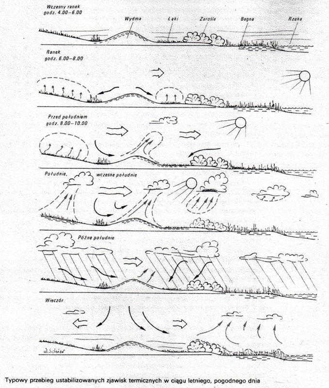

Pora dnia-

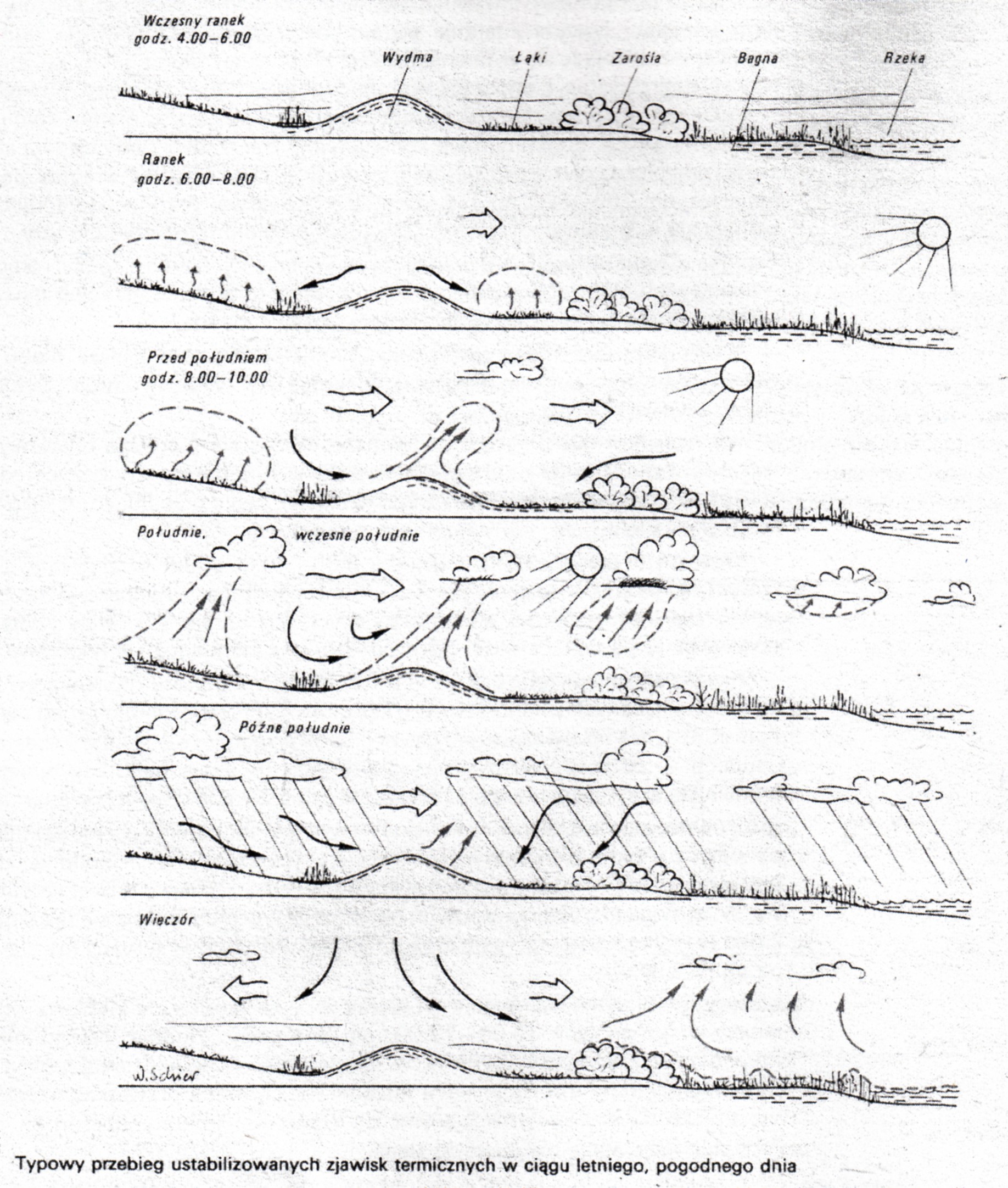

Najlepsza termika w naszych szerokościach geograficznych występuje przed południem i po południu. Pomiędzy, czyli w południe najczęściej termika robi sobie przerwę obiadową. Często w płaskim terenie, w którym najczęściej latam, w lecie, termika jest od ok. godz. 11-tej do 13:30 - 14-tej i potem znowu od 15:30 - 17:30-18-tej. Wieczorem po 20-tej, gdy powietrze się już ochładza, występuje jeszcze zjawisko tak zwanej termiki odwróconej zwanej także wieczorną, gdy np. nagrzany, ciemny i gęsty las oddaje zmagazynowane w ciągu dnia ciepło otoczeniu. Nie są to jednak zjawiska na tyle silne by dały się wykorzystać do wznoszenia modelu, ale w każdym razie skutecznie potrafią przedłużyć czas trwania lotu.

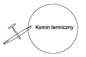

Latanie w termice często zaczyna się już w czasie startu. Lecąc na holu za samolotem czy lecąc na silniku wznosząc się elektroszybowcem zwracajmy już uwagę na zachowanie modelu w locie. Często pozwala nam to wyczepić się z holu, lub wyłączyć napęd w kominie termicznym. W zależności od modelu, na podstawie jego zachowania w locie możemy wykryć termikę. Modele reagują na wlecenie w komin w różny sposób. Na przykład model lecący normalnie gładko, prostolinijnie i dobrze reagujący na stery nagle staje się wolniejszy i reakcja na stery wydaje się nam jakaś inna, słabsza. Czy też w pewnym momencie model zaczyna nagle skręcać - może to oznaczać, że wlecieliśmy jednym płatam (zahaczyliśmy) komin, z którego nas "wyrzuciło".
2.jpg [ 17.23 KiB | Przeglądane 96674 razy ]

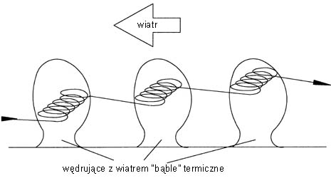

Tak właśnie można "zahaczyć" o komin. Lewe skrzydło zostanie podniesione i model skręci w prawo.
Natychmiast wtedy skręcam w stronę przeciwną do tego wymuszonego skrętu i staramy się w to miejsce wlecieć raz jeszcze. Jeden z moich modeli pokazuje termikę poprzez prawie "konwulsyjne" drgawki. Wygląda to mniej więcej tak jak by wjechał z asfaltu na bruk... Szczególnie w górach, gdzie termika jest z reguły dużo silniejsza niż na równinach, widać znakomicie gołym okiem, jak model wleciawszy w termikę "jedzie jak windą" do góry. To są najmilsze momenty i takie kominy w górach potrafią stać w miejscu przez dłuższy czas i wtedy można nalatać się do woli. Do "windy" i w górę, za minutę można zacząć akrobacje i wygłupy, a jak wysokości mało - to model znów do windy...
Siła (prędkość) prądów wznoszących zwiększa się wraz z wysokością. Ten sam komin termiczny, na powiedzmy 150m wysokości może nie wystarczyć do uzyskania wznoszenia przez model (prędkość wznoszenia powietrza musi być większa od opadania własnego modelu) gdy na 300 metrach możemy już mieć wznoszenie rzędu 5 m/sek.
Słabą termikę możemy już wykorzystać latając w terenie płaskim, przy odrobinie szczęścia lekkim modelem typu HLG, nawet z rzutu modelu ręką. Wielokrotnie udawało mi się w taki sposób startu uzyskać wysokość kilkudziesięciu metrów i więcej. Należy jednak zaznaczyć, że im wyżej takim lekkim modelem, tym większe niebezpieczeństwo, że silna termika tak szybko go zabierze w górę, że stracimy model z oczu. Ratowanie się tego typu modelem przed taką sytuacją, to niedopuszczenie do wzniesienia się do granicy widoczności. Pomocne jest również latanie na plecach czy ewentualne wprowadzenie modelu w płaski korkociąg. Nie wszystkie jednak modele mają dostateczną wytrzymałość mechaniczną, by takie tortury przeżyć. W dużych modelach, wyposażonych w hamulce aerodynamiczne mamy większe bezpieczeństwo przy ratowaniu się z silnej termiki. Na większych wysokościach istnieje również niebezpieczeństwo wciągnięcia modelu w chmurę. Wielokrotnie byłem świadkiem ucieczki modelu w ten sposób. Dobrą metodą zmniejszenia wysokości jest też latanie po prostej - jak najdalej w jedną, nawrót i znowu jak najdalej w drugą stronę (naturalnie jeżeli mamy do dyspozycji, to z wysuniętymi hamulcami aerodynamicznymi. Przelatujemy na takiej "trasie" przez obszary wznoszenia i opadania, najczęściej jednak jest w takim lataniu ujemny bilans wznoszenia i tak bez ryzyka możemy wysokość w miarę szybko zmniejszyć... No, ale tak silne warunki termiczne nie panują aż tak często, więc zajmijmy się metodami wykorzystania słabszych noszeń. Gdy latając stwierdzimy, że wlecieliśmy w rejon wznoszenia, staramy się w krążeniu znaleźć centrum tego komina gdyż tam szybkość wznoszenia jest największa. Bardzo pomocny jest do tego wariometr. Gdy go jednak nie ma, musimy na wyczucie centrować oceniając na oko wznoszenie i po zachowaniu modelu oceniać czy jest to wznoszenie stałe.
3.jpg [ 26.2 KiB | Przeglądane 96674 razy ]

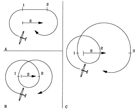

Trzy zasady centrowania termiki:
A - klasyczna
B - ryzykujemy wypadnięcie z komina czemu przeciwdziałać możemy zacieśniając w punkcie 1
C - najlepsza metoda, będąca kombinacją dwóch pierwszych
4.jpg [ 24.3 KiB | Przeglądane 96674 razy ]
Co parę okrążeń z reguły musimy poprawić wycentrowanie komina

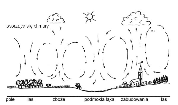

Przeskakiwanie" z komina do komina
6.jpg [ 23.67 KiB | Przeglądane 96674 razy ]

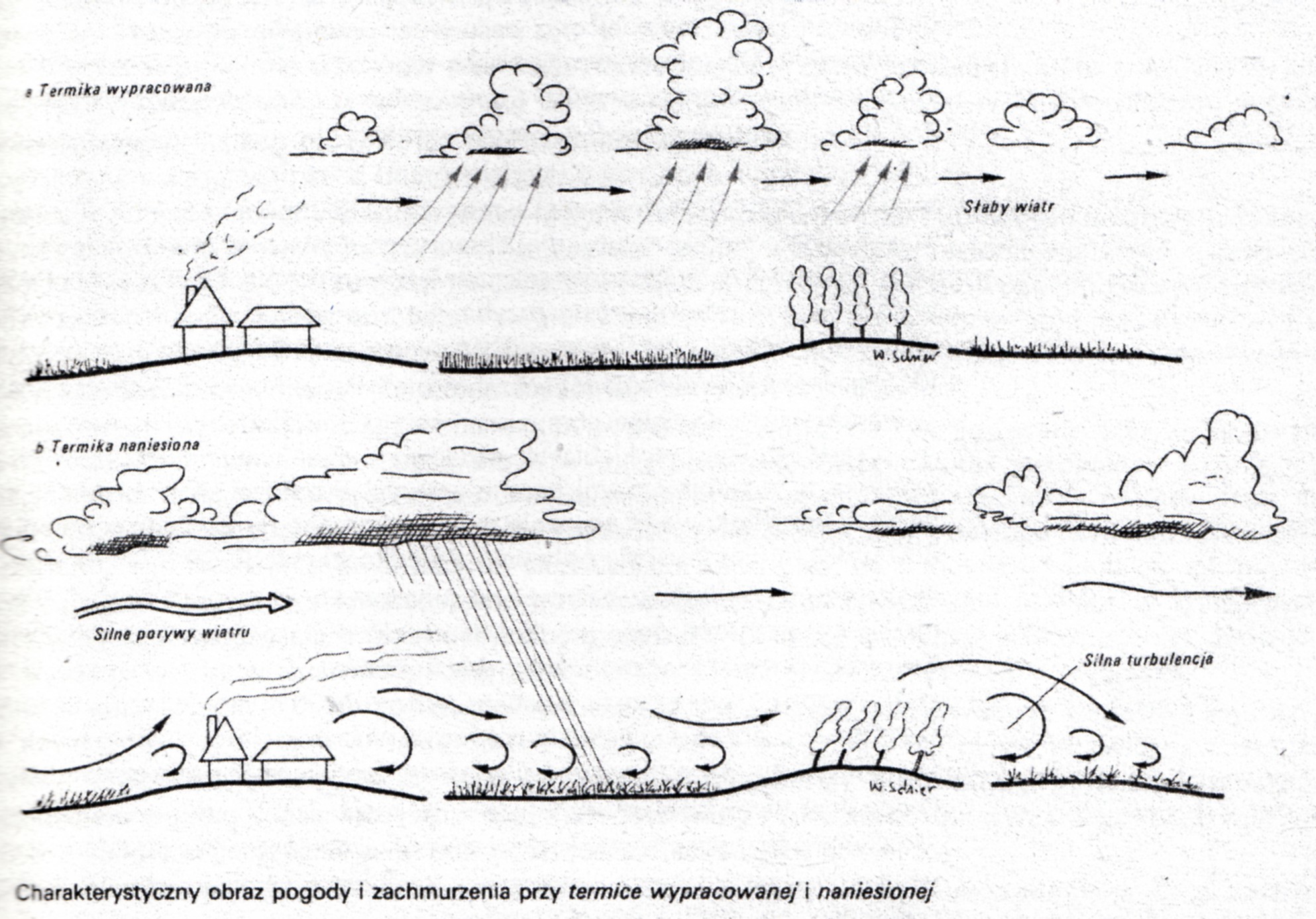

Rodzaje kominów termicznych
Wtenczas przydają się w modelu klapy, które pozwalają po ustawieniu ich wraz z lotkami nieco w górę, na wydatne zwiększenie prędkości przelotu w strefie opadania. Tak szukamy więc nowego komina, tracąc niestety w między czasie zdobytą wysokość. Jedno jest ważne - nie tracić nadziei i termiki szukać nawet na mniejszych wysokościach. Latając zawodniczo w klasie F3J potrafiły zdarzyć się przypadki, że termikę udało się złapać jeszcze z kilku metrów. Są to naturalnie modele do latania termicznego i innym modelem tej wielkości tak by się z pewnością nie udało, ale i moją "Muchą" z 30-40m udało mi się już też wywindować na kilkaset metrów. I to wszystko w terenie płaskim. Z drugiej strony nie należy zbytnio ryzykować, odlatując modelem daleko z wiatrem. Pamiętajcie - najważniejsze jest żeby modelem cało wylądować i ryzyko jego utraty należy zawsze minimalizować. Latanie w termice i walka o każdy metr wysokości i o każdą minutę lotu jest satysfakcjonująca i ciekawa. Tak też uczymy się żyć z naturą a nie przeciwko niej. Życzę Wam wszystkim wiele satysfakcji i wielu miłych przygód z naturą, podczas latania w termice.

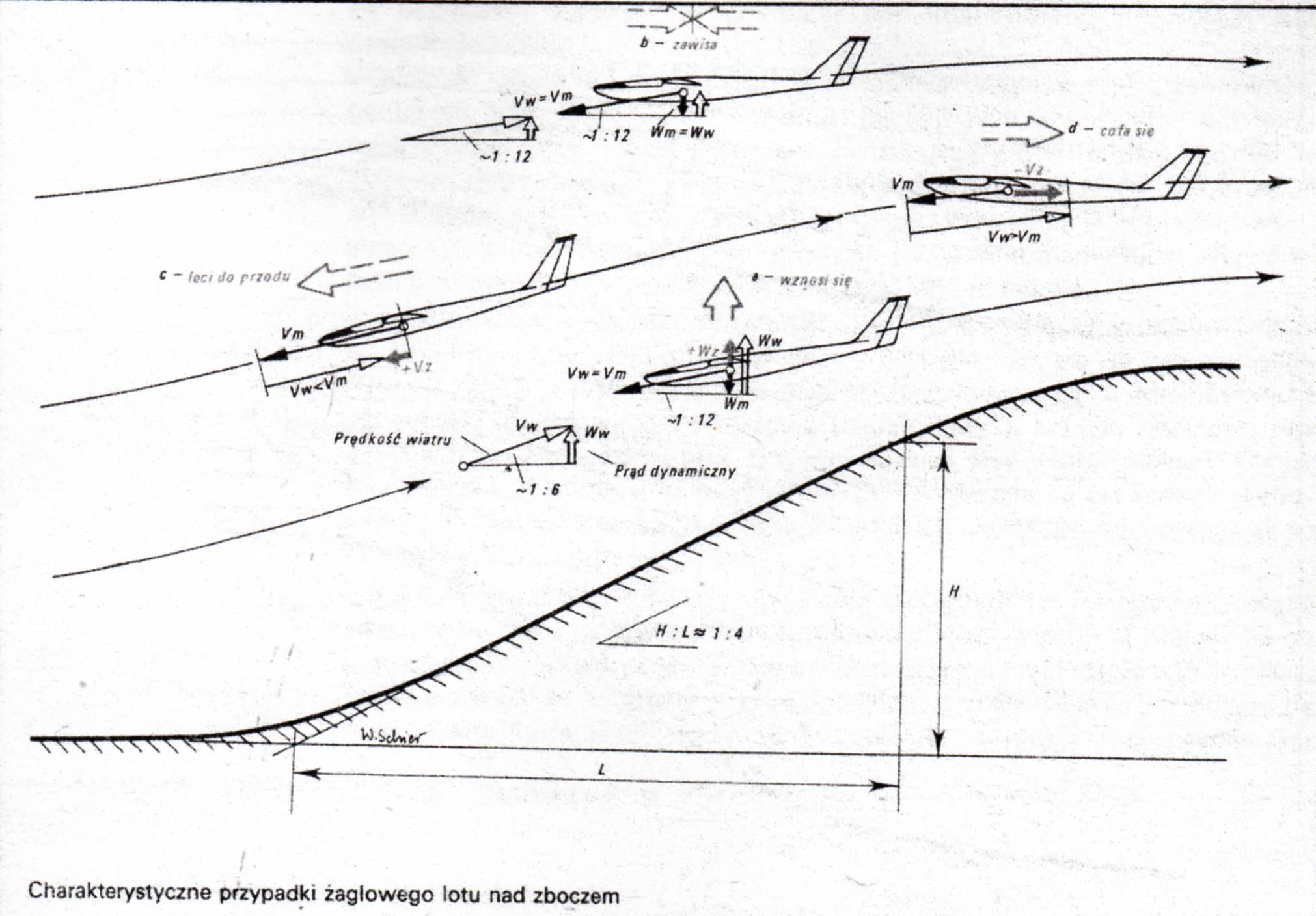

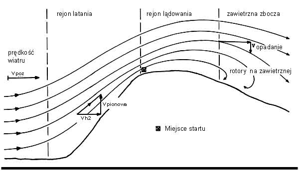

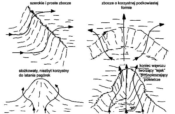

Strugi powietrza poruszanego wiatrem, zostają poprzez napotkane wzniesienie, odchylone ku górze. Jednocześnie następuje ich zagęszczenie. Gdy współczynnik prędkości pionowej wiatru (na rysunku oznaczony jako Vpionowa) będzie wyższy niż minimalna prędkość opadania modelu, to model będzie się wznosił i można wtedy latać praktycznie bez końca.
Gdy przyjrzymy się wektorowi Vh2, to widzimy, że im więcej wiatru oraz im bardziej strome zbocze, tym nasze wznoszenie będzie większe. Także im wyższe zbocze, tym większa masa powietrza i tym lepsze prądy wznoszące. No i na koniec jeszcze jedna zależność - czym bardziej prostopadle do zbocza wieje wiatr tym większa jego względna (wypadkowa) prędkość w stosunku do zbocza i tym lepiej dla nas.
2.jpg [ 48.91 KiB | Przeglądane 96626 razy ]
Powyższy rysunek uwidocznia zależność wpływu formy zbocza, na warunki do latania. Pierwsze, proste zbocze, często spotykane jako klif nadmorski jest znakomite do latania, ale jednak o sporej zależności od kierunku wiatru. Optymalny jest wiatr o kierunku od 90-60° do zbocza. Przy tej formie zbocza, możliwe jest latanie po długich prostych wzdłuż jego krawędzi.
Następne podkowiaste zbocze bardzo ładnie "zbiera" wiatr i zmniejsza negatywny wpływ nieprostopadłego ustawieniu kierunku wiatru w stosunku do zbocza.
Najniekorzystniejszą formą zbocza jest naturalnie pojedynczy pagórek, który jest opływany przez wiatr ze wszystkich stron. Jest na nim niestety tylko niewielka strefa możliwa do wykorzystania, ta prostopadła do kierunku wiatru.
No i nasza "zwężka Venturiego" - czyli zbocze z prawdziwym przyspieszaczem wiatru. Tego typu, przecudownym zboczem jest przełęcz koło szczytu Wöllaner Nock, w południowych Alpach austriackich niedaleko Villach. Wysokość ponad doliną około 800m, a dolina od dołu, gdzie jej szerokość wynosi aż ok. 8 km, zwęża się do 500m na przełęczy. Gdy do tego jeszcze dochodzi termika opuszczająca tę dolinę, także tym najwęższym miejscem (a jest to dobrze nasłonecznione południowe zbocze), to mamy naprawdę perfekcyjne miejsce do latania. Ale jak zwykle nie ma róży bez kolców Latać znaczy też lądować! I tu na zboczach jest z tym różnie. Do techniki lądowania wrócimy dalej, tu tylko jeszcze uwagi co do rejonu lądowania w zależności od ukształtowania zbocza.
3.jpg [ 21.54 KiB | Przeglądane 96626 razy ]
4.jpg [ 23.27 KiB | Przeglądane 96626 razy ]

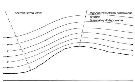

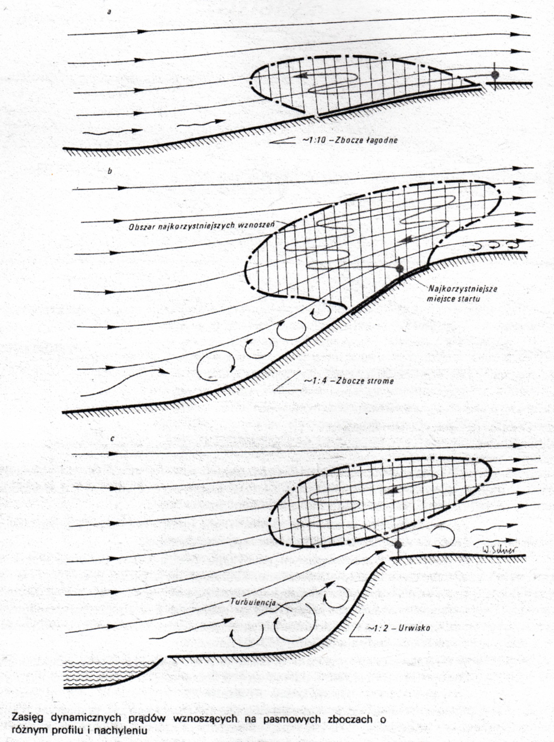

Na lewym rysunku pokazano łagodnie ukształtowane zbocze z wyjątkowo dogodną strefą lądowania pozbawioną zawirowań i rotorów. Niestety takie zbocza są raczej rzadko spotykane i najczęściej mamy do czynienia z rotorami utrudniającymi nam lądowanie jak pokazano na prawym rysunku. Rotory tworzą się, gdy ukształtowanie zbocza, przy danej sile wiatru, powoduje oderwanie się strug opływającego go powietrza. Porównać można to do odrywania się strug na profilu płata, gdy ten jest na za dużym kącie natarcia w stosunku do opływającego go powietrza.
Co do wysokości zbocza, to naturalnie im wyższe tym lepsze. Niestety mieszkam w okolicach zupełnie płaskich i jestem zmuszony jeździć nawet dość daleko, aby polatać na jakimkolwiek zboczu. Latałem więc już na wielu zboczach w Europie, ale najczęściej latam w Danii na klifie nad Morzem Północnym, w Niemczech na Wasserkuppe i Weihersberg, oraz w Alpach austriackich na wspomnianym już Wöllaner Nock czy przepięknej górze Gerlitze.
Często jestem pytany, jaka jest minimalna wysokość zbocza by dało się latać. No cóż - u nas koło lotniska jest "górka" usypana ludzką ręką w bardzo dawnych czasach prawdopodobnie jako grób Hunów. Jest to "zbocze" o wysokości ok. 6 - 7 m. i szerokości 30 - 40m. Na tym "zboczu", dobrym szybowcem typu HLG, udawało mi się polatać do 5 - 6 min, przy dobrym kierunku i wietrze na tyle silnym by "nosił", a na tyle słabym by lot tak lekkim modelem był w ogóle możliwy. Nie jest to jednak to, czego oczekujemy od prawdziwego latania na zboczu. Chcę Wam tylko przez to powiedzieć, że przynajmniej teoretycznie od takiego, aż do wysokogórskiego zbocza, wszystko jest możliwe. I tak w okolicach kopalni znajdują się często hałdy czy wyrobiska, które mogą być znakomicie wykorzystane jako zbocza do latania RC. Tak samo obok dużych aglomeracji miejskich zasypane i porośnięte trawą dawne wysypiska śmieci. Jest takie w Hamburgu tylko, że niestety modelarze są tam często "ścigani" przez policję, gdyż górka ta leży na podejściu do lądowania na hamburskie lotnisko Fühlsbüttel i rzeczywiście może być to niebezpiecznie dla samolotów pasażerskich. Znakomite są nawet niewysokie klify nadmorskie. Powietrze znad morza jest niezawirowane i świetnie się tam lata. Na zdjęciach powyżej, latamy nad Morzem Północnym przy bardzo silnym wietrze. Jest to piękne miejsce, ale lądowanie jest tam niezmiernie trudne. Dla wysportowanych zalecane jest lądowanie na plaży (trzeba zejść po model ok. 30 - 40m). Dla leniwych i ryzykantów pozostaje wąski pas łąki zaraz za krawędzią zbocza, gdzie lądowanie sprowadza się do mniej czy więcej kontrolowanego spadania modelu w rotorach. No cóż - ale modelarstwo jest przecież sportem. Nie wszędzie mogą być tak komfortowe warunki jak południowo-zachodnie zbocze Gerlitzen. Tam mamy prawdziwą i wielką "oślą łączkę" dla niewprawionych w lądowaniu na zboczach. Wschodni stok Gerlitzen jest natomiast trudny w lądowaniu. Południowy wręcz beznadziejny. Ze względu na to, lepsze miejsca są tam zawsze zajęte przez paralotniarzy, modelarzom pozostaje skrawek stromego stoku i to mocno usiany lekko wystającymi skałkami. Trzeba lądować "pod stok" lub sporo niżej na trochę równiejszej łące i tu znów uprzywilejowana jest wysportowana część modelarzy.

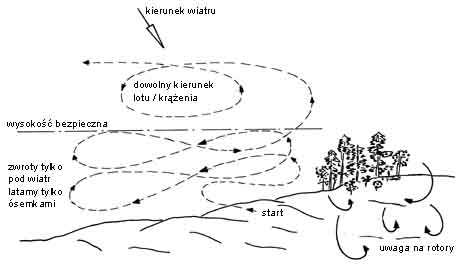

Po starcie lecimy wzdłuż zbocza, starając się nabrać wysokości. Zakręty robimy tylko i wyłącznie od zbocza, aż do nabrania odpowiedniej wysokości, albo do czasu stwierdzenia, że "nosi" tak znakomicie, iż możemy latać jak chcemy, bez walki o każdy metr wysokości. Na rysunku poniżej pokazany jest typowy przebieg pierwszej fazy lotu na zboczu. Latamy tylko przed zboczem, nigdy nie wylatujemy w strefę duszeń za zboczem, poza jedynym wyjątkiem przy lądowaniu, ale o tym później.
5.jpg [ 25.43 KiB | Przeglądane 96626 razy ]
Dobrze jest, o ile warunki na to pozwalają, po starcie oblecieć cały rejon zbocza, by stwierdzić, gdzie i jak nosi, gdzie występuje termika i jak daleko od zbocza jesteśmy jeszcze w stanie utrzymać się w powietrzu. W górach w pewnych porach dnia tworzą się znakomite kominy termiczne, które dodatkowo dają się wykorzystywać do szybkiego nabrania wysokości. Potem można na pełnym gazie ruszyć z góry na przygodę z szybkością i akrobacją. Normalnie płaszczyzna figur akrobacyjnych na zboczu, leży równolegle do niego. Tak jak normalnie beczka jest figurą akrobacji wykonywaną z wiatrem, to na zboczu robi się ją z bocznym wiatrem. Wbrew pozorom te figury nie są przez to utrudnione i można się do tego szybko przyzwyczaić.
Teraz przejdźmy do problemów, które mogą nas zaskoczyć. Często w słabych warunkach może nam się zdarzyć, że model znajduje się poniżej zbocza i nie potrafimy zdobyć utraconej wysokości. Tu przydaje się nasza przezorność przed startem. Ja zawsze wybieram sobie miejsce do awaryjnego lądowania, na którym uważam, że jestem w stanie jeszcze wylądować bez zbytniego ryzyka. Są zbocza gdzie takiej możliwości nie ma. Np. wschodni stok Gerlitzen. Wtedy startuję tylko, gdy siła wiatru jest na więcej jak 100% wystarczająca. Inaczej szkoda mi ryzykować uszkodzenia modelu. Często w górach obserwuję pilotów mocno ryzykujących i latających w poszukiwaniu termiki daleko w dolinie, już na granicy widzialności. Jest to pasjonująca walka, często kończąca się pomyślnie, ale i nierzadko utratą czy mocnym uszkodzeniem modelu. Mnie osobiście te emocje nie są warte tego ryzyka. Należę do grona tych ostrożniejszych. Oczywiście można mieć pecha z powodu nagłego duszenia i nie dolecieć do "swojej" ostatniej łączki .Wtedy jest się zmuszonym podjąć rękawicę i walczyć jak prawdziwy mężczyzna Wówczas przydaje się wariometr. Po pierwsze pozwala wykorzystać wszystkie możliwości wywindowania się w górę, a po drugie, gdy znamy wysokość terenu pod nami, pomaga w miarę bezpiecznie wylądować, gdy model jest na tyle nisko, że ocena jego wysokości nad terenem staje się niemożliwa. Nawiasem mówiąc wariometr podający nam napięcie w instalacji modelu jest też bardzo przydatny, gdy w euforii latania tracimy rachubę czasu. Na dobrym zboczu o to nietrudno!
Ja mam zawsze w pogotowiu lornetkę i udało mi się już kilkakrotnie pomagać walczącym o ratunek modelu pilotom, a nawet własnemu synowi, który postanowił walczyć F3J-em z lenistwa. Lenistwo polegało na tym, że po model trzeba by kilkadziesiąt metrów zejść. Model się dzięki lornetce uratowało, a i lenistwo zwyciężyło, bo tata (czyli ja) musiał jechać w dolinę po model samochodem. Kiedyś patrząc przez lornetkę na krążący tak z 300 m niżej spory model szybowca, zauważyłem po jego cieniu, że znajdował się już tuż nad drzewami. Pilot był przekonany, że od drzew dzieli go jeszcze spora wysokość. Przez ponad godzinę informowałem pilota o tym co ma robić, gdyż model z tej wysokości nie był już kontrolowany gołym okiem. Na szczęście udało się go uratować. Pilot i ja otrzymaliśmy brawa od obserwujących nas innych modelarzy. Są to przeżycia ciekawe, jednak dla mnie najważniejszym jest przywiezienie z powrotem do domu całego modelu.

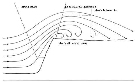

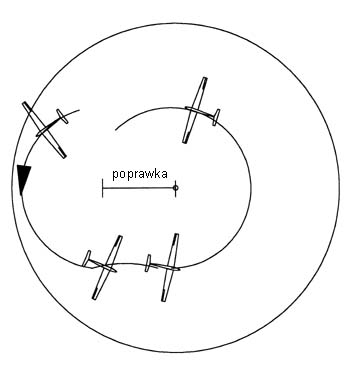

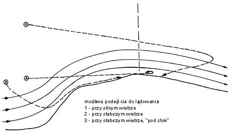

Przechodzimy teraz do najtrudniejszego etapu w locie modelu - lądowania. Na poniższym rysunku schematycznie przedstawione są trzy możliwe warianty. Jednak każde zbocze ma swoje indywidualne wymagania jeśli chodzi o podejście do lądowania. Zasada jest taka, by nie wlecieć w rotory. Niekiedy jest to nieuniknione (jak na opisanym klifie w Danii) i jeżeli na którymś zboczu jest to konieczne, to należy takie podejście robić na sporej szybkości. Często dobrze jest podchodzić wzdłuż zbocza, dokładnie nad jego krawędzią (tam już się kończy noszenie, a jeszcze nie ma zawirowań) i lądować skosem do wiatru. Gdy model ma chowane podwozie, z reguły lądujemy z zamkniętym podwoziem, by skrócić dobieg. Często pochyłość naszego lądowiska jest taka, że zatrzymanie się modelu ”na kole” było by w ogóle niemożliwe, natomiast dalsze zsuwanie się w dół i związany z tym przyrost prędkości spowodowałby ponowny, niechciany start. Bardzo ważne do latania na zboczu są hamulce aerodynamiczne, które znacznie ułatwiają lądowanie. W modelach z klapami możemy wykorzystywać przeciwstawne ustawienie lotek (do góry) i klap (do dołu) - tzw. "butterfly". Często do wytracenia wysokości musimy wykorzystać rejon duszeń na zawietrznej zbocza. Tak jest na opisywanym przeze mnie Wöllaner Nock. Tam przy słabszym wietrze i modelami wyposażonymi w skuteczne hamulce aerodynamiczne lądujemy wzdłuż grzbietu przełęczy, nie wylatując na niebezpieczną zawietrzną. Na szczęście położona na lewo od miejsca startów część przełęczy jest obniżona w kształcie siodła i podchodząc stamtąd do lądowania, możemy wytracić nadmiar prędkości lecąc "pod górkę". Natomiast modelami bez hamulców, nie ma praktycznie szans na takie lądowanie, bo wznoszenie jest na tyle duże, że za każdym razem jesteśmy za wysoko. Moim małym Foxem celowo, więc wylatuję na zawietrzną (tak jak na poniższym rysunku wariant 3), ale na takie lądowanie na zawietrznej nie ma tam miejsca. Po za tym, gdy jesteśmy tylko kilkadziesiąt centymetrów poniżej krawędzi zbocza, to tracimy całkowicie kontrolę nad modelem z powodu oddziaływania rotoru. Nie pomaga tam zwiększona prędkość. Najczęściej, model wykonuje tam pół beczki wytracając prędkość i na plecach jest ciskany o ziemię. Przy niedużej prędkości nie ma z reguły poważniejszych szkód, ale to niewielkie pocieszenie. Dlatego też tam do wylądowania, najczęściej potrzebuję kilku podejść. Fox ma stałe podwozie i nawet przyciśnięcie go do łąki nic nie daje, tylko zwiększa ryzyko zahaczenia płatem o nierówności terenu i wykonania cyrkla. Podchodzę, więc tyle razy, aż do skutku, by nie być za nisko, a raczej za wysoko. Jak wyjdzie za wysoko to robię cierpliwie ponowny krąg i podchodzę ciupelek niżej ponownie. Aż za którymś tam razem pasuje. W Foxie przy lądowaniu mam możliwość postawienia lotek w górę. Niestety na zboczu ta metoda nie sprawdza się. Gdy lotki są postawione do góry, skuteczność sterowania nimi zostaje znacznie ograniczona. A niestety szczególnie podchodząc do lądowania z zawietrznej, potrzebujemy w razie czego ich pełnej skuteczności.
6.jpg [ 23.12 KiB | Przeglądane 96626 razy ]
Zbocza, jak na górnym zdjęciu Weihersberg, dysponujące wielką łąką do lądowania należą do rzadkości. Na takich jednak jest najbezpieczniej dla początkujących. Niekiedy do lądowania pozostaje nam tylko zbocze od strony wiatru. Wtedy musimy się przełamać i lądować pod stok (numer 3 na naszym rysunku). Nie jest to aż takie trudne, ale naukę takiego lądowania zalecam najpierw z modelami o mniejszej masie. Dolot do zbocza jest wtedy z reguły dość szybki (bo z wiatrem) i w odpowiednim momencie należy zadrzeć model wysokością, tak, by jego kąt pochylenia dopasować do nachylenia zbocza. Musi się nam to udać w 100% niewiele centymetrów nad powierzchnią zbocza, by nie rozbić modelu.

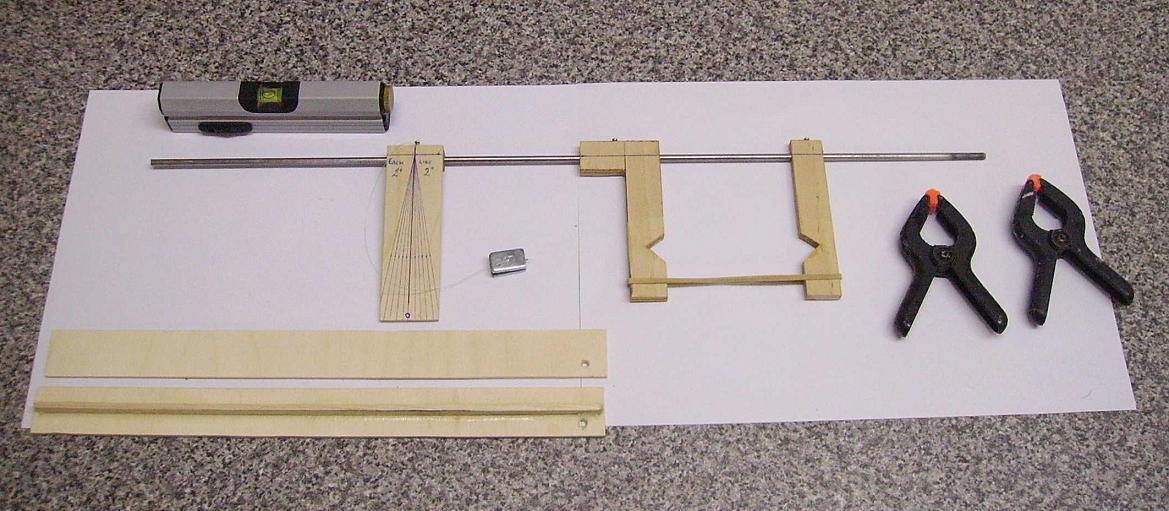

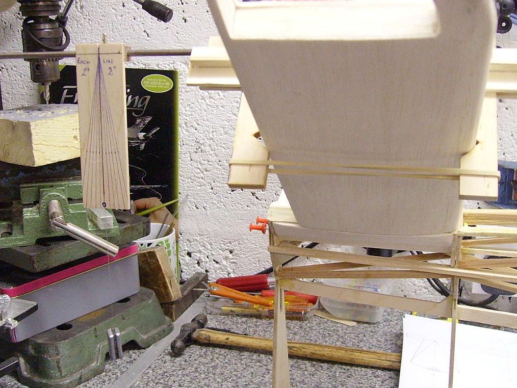

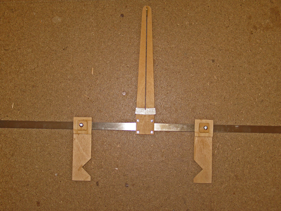

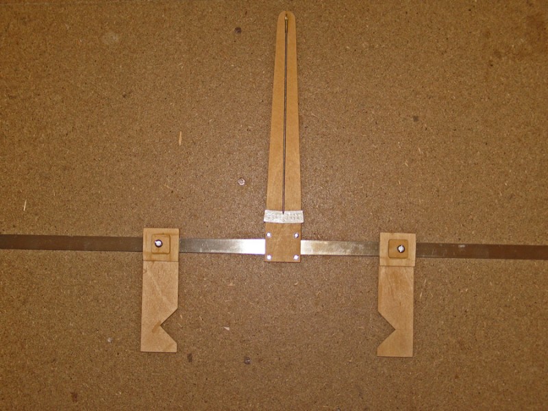

Czym mierzyć ten kąt? Najprościej jest użyć gotowych przyrządów, które mają w swojej ofercie takie firmy jak Graupner czy Multiplex. Takie przyrządy można też łatwo samemu zbudować. Inną prostszą i chyba nie mniej dokładną możliwość daje prosty programik komputerowy „ewd.exe” (Uwaga: Jeżeli program będzie meldował konieczność dostępu do pliku „vbrun300.dll”, to proszę go dodatkowo zładować) Programik jest po niemiecku, ale jest tak prosty, że nikt nie powinien mieć z nim problemów, a dla niedomyślnych jeszcze mała pomoc:
(Informacja: Tragfläche = płat; Höhenleitwerk = statecznik poziomy; Tiefe = szerokość płata/statecznika w miejscu pomiaru wysokości od podłoża; Höhe Nase = wyskość krawędzi natarcia od podłoża; Höhe Endleiste = wysokość krawędzi spływu od podłoża).
Żeby policzyć tym programem należy położyć model na równej płaszczyźnie i zmierzyć jak najdokładniej wysokość od płaszczyzny do krawędzi natarcia i krawędzi spływu płata i statecznika. W miejscu mierzenia tej odległości należy także zmierzyć odstęp od krawędzi natarcia do krawędzi spływu. Te wymiary wpisuje się w program i otrzymuje wyliczony wynik. Ja liczę zawsze prawy i lewy płat osobno – wychodzą wtedy na jaw wszystkie niedokładności w budowie modelu.
Po sprawdzeniu względnie ustawieniu (podkładki czy kliniki z balsy) można się zająć wyważeniem modelu. Najczęściej producent zestawu podaje środek ciężkości jako odległość od krawędzi natarcia. Gdy jest to konstrukcja własna można ten punkt również wyliczyć, ale od ręki jest to raczej skomplikowane. Są też programy komputerowe ułatwiające to wyliczenie. Tu do zładowania prosty programik, który jest bardzo przydatny w przypadku gdy brak jakichkolwiek zaleceń i informacji dotyczących położenia środka ciężkości. Program jest spakowany (zip) i ma ok. 210 KB. „sp.zip” .

 Tytuł: Re: Technika latania i ustawienia modelu szybowca
PostNapisane: sobota, 24 września 2011, 13:35
Nowy-1.JPG [ 413.54 KiB | Przeglądane 96321 razy ]
Nowy-2.JPG [ 755.83 KiB | Przeglądane 96321 razy ]
Nowy-3.JPG [ 723.83 KiB | Przeglądane 96321 razy ]
Nowy-4.JPG [ 791.76 KiB | Przeglądane 96321 razy ]
Nowy-5.JPG [ 497.86 KiB | Przeglądane 96321 razy ]
Powyższe rysunki pochodzą z książki Wiesława Schiera "Warunki i technika lotów".

Moze takie proste rozwiazanie jak ponizej, ale w przyszlych projektach polecam płytowe pływające usterzenie poziome.

Pozwolę sobie zabrać głos w imieniu tych "niedzielnych modelarzy". Może moje uwagi też się komuś przydadzą.
Ponieważ mieszkam na równinie i do tej pory nie zaopatrzyłem się w wyciągarkę, to latam motoszybowcami. Modele buduję, rozwijając kolejne wersje modelu EFKA, którego plany zamieściłem w Modelarzu nr 3/1994. Stosuję zmodyfikowany profil E-195. Zawsze, chyba z przyzwyczajenia klinuję skrzydło na 3 st. Stosuję usterzenie pływające ale o różnych konstrukcjach. Buduję modele całobalsowe, kryte folią. Obliczenia przeprowadzam wg książki W.Niestoja "Zdalnie sterowane modele szybowców". Rozpiętości najczęściej w granicach 2,4-2,7 metra. Zasady jakimi kieruję się przy projektowaniu, to mocny kadłub (latam na łąkach a nie na lotnisku) i lekie ale w miarę sztywne skrzydło, mocowanie do kadłuba gumą lub przykręcane, dzielone (2- lub 3-częściowe). Ciężary modeli około 1.500-1.600 g, obciążenie w granicach 35 g/dm3.
Modele wstępnie reguluję tradycyjnie - wypuszczając je z ręki. Po korekcie na ziemi ustawień sterów, startuję z napędem a po jego wyłączeniu trymuję model. W razie potrzeby koryguję nieznacznie położenie s.c. - potem już go nigdy nie zmieniam.
Jeśli jest termika, to kominów szukam intuicyjnie pod cumulasami uwzględniając siłę i kierunek wiatru. Zupełnie nie zwracam uwagi na przechyły skrzydła na granicy kominów. Po prostu centruję komin szukając jak najlepszego wznoszenia. W okolicach centrum komina model praktycznie sam krąży, wznosząc się - trzeba naprawdę uważać, bo im bliżej podstawy chmury tym wznoszenie jest silnisze a model coraz trudniejszy do kontroli - jeśli nie reaguje na ster kierunku, to oznaka, że za chwilę można go stracić, ratuję się wtedy maksymalnym oddaniem drążka steru wysokości i wychyleniem steru kierunku w przeciwną stronę do krążenia. Dotychczas raz znalazłem się w takiej sytuacji, bo trochę się zapędziłem. Gdy komin naddto oddali się ode mnie, przeskakuję do innego, bliższego. Jeśli pogoda jest sprzyjająca, to w zasadzie jedynym ograniczeniem czasu lotu jest pojemność akumulatorów ale przede wszystkim siła karku. Ja wytrzymuję, w sprzyjających oczywiście warunkach , do około godziny.
A co jeśli nie ma termiki? Kilkuminutowe loty ślizgowe, ale nie tylko. Dwa lata temu, około października, przy umiarkowanym wietrze i całkowitym zachmurzeniu, pod koniec lotu odszedłem trochę dalej ; model znajdował się około 200-300 metrów ode mnie i był na wysokości 30-35 metrów. Zacząłem zawracać z zamiarem podejścia do lądowania. Wtedy model zaczął gwałtownie się wznosić ! Najpierw nie bardzo wiedziałem co się dzieje a le po kilku ósemkach zorientowałem się, że trafiłem na takie warunki jak panują na zboczu - tyle tylko, że był to teren płaski jak stół. Rolę zbocza pełniła jednak ściana lasu ! (północna ściana Puszczy Niepołomickiej). Model miał do niej około 100 metrów i trafił wtedy na strugi wznoszące się nad korony. Z czymś takim, mimo że latam często w tamtym rejonie, spotkałem się po raz pierwszy, a to dlatego że tamtego dnia wiał wiatr z bardzo rzadkiego w moich okolicach kierunku północno - północno-zachodniego i praktycznie prostopadle do granicy lasu. Latając ósemkami, takimi jak na zboczu ( raz tylko latałem okazyjnie na zboczu), utrzymywałem się cały czas na mniej-więcej stałej wysokości. Ponieważ było wtedy zimno i zaczęły mi marznąć palce musiałem lądować. Utrzymałem się wówczas przy tym lesie ponad 15 minut ale można było znacznie dłużej. W książkach i literaturze nigdy nie spotkałem się z opisem możliwości wykonowania lotów w takich warunkach. Czy ktoś z Was latał może tak? Nie chodzi mi o mechanizm, bo ten wydaje się być oczywisty. Byłby to jakiś sposób latania na nizinach w warunkach "pseudo-zboczowych". Podejrzewam, że musi być spełnionych kilka kryterów : duży zwarty kompleks leśny z gęstą ścianą, najlepiej o stopniowo rosnącej wysokości drzew, do tego kierunek wiatru zbliżony do prostopadłego do ściany. W porze od późnej jesieni do wczesnej wiosny musiałby to być las iglasty (strugi powietrza wtedy w głównej mierze przechodzą nad lasem a nie do jego wnętrza, co osłabiłoby ich "siłę"). W lecie może to być las liściasty. Tak mi się wydaje.
Być może to co napisałem, w jakiejśc części jest niezgodne ze "sztuką" ale praktyczne, przynajmniej dla mnie. Kilkudziesięciominutowe loty w termice, to po prostu coś wspaniałego i można tylko pozazdrościć szybownikom - tym dużym szybownikom. A tak na marginesie, to może końcem tego roku uda mi się rozpocząć budowę czegoś większego ; ok. 4-4,5 m.
PostNapisane: sobota, 4 lutego 2012, 12:31
Krzysiu i wszystko się zgadza. Ściana lasu, gęsta zabudowa (blokowisko a najlepiej tzw. deskowiec - blum kilku, kulkunastopiętrowy o kilkunastu klatach, choć latanie tak blisko domów prosi się o kłopoty) są sprzymierzeńcami w lataniu pod warunkiem, że wiatr dmucha z odpowiedniej strony.
Na poprzedniej stronie w którymś wątku zamieściłem fotki z książki Wiesława Schiera "Warunki i technika lotów". Obrazowo jest tam pokazane gdzie i jak szukać nosenia.
