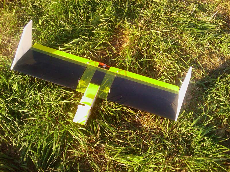

Wlasnie wrocilem z oblotu takiego oto dziwadla
Nie powinno latac a jednak!!!!!! ;) Skrzydelko ma 80cm rozpietosci i 20cm cieciwy. Dochodza sterolotki 3cm. Profil E186 10,27%
Lata wysmienicie i powiem ze to najbadziej stabilny model jakim latalem. Po pierwszym locie i walce z ustawieniami, wyladowalem , opuscilem ciut sterolotki i jazda!!! Juz jak po sznurku. Jedyne co bym jeszcze zmienil to silniczek na ciut mocniejszy bo teraz lata na wlasnej produkcji z CD romu 18mm srednicy.
Dodam jeszcze ze modelik fajnie szybuje. Polecam wszystkim bo konstrukcja prostsza juz byc nie moze.

powiem Ci tak ze to banalne bo u mnie w samym srodku idzie rurka weglowa 6/4
To samo mozna zrobic w wersji tartacznej. NAtarcie z preta weglowego 2mm i po sprawie. Ciut przedluzyc kadlubik aby latwiej bylo wywazyc choc jak bedzie z balsy to i komora bedzie pojemniejsza niz u mnie. :)
Podejme sie tego ale ktos musi to poskladac i oblatac...bo ja niestety czasu nie mam :(

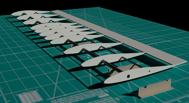

PostNapisane: wtorek, 29 czerwca 2010, 21:19
Posty: 844
JAk tylko bedzie ktos zyczliwy kto nakreci filmik to postaram sie tu wrzucic...A tak co do jeszcze wlasnosci lotnych to spokojnie mozna bylo puscic aparaturew i nie przeszkadzac mu a on by latal w kolko ;)
narazie machnolem CUŚ takiego. 2 rurki jako dzwigary i pret 2mm na natarciu. Calosc montowana na podstawkach specjalnych ze sklejeczki 3mm
