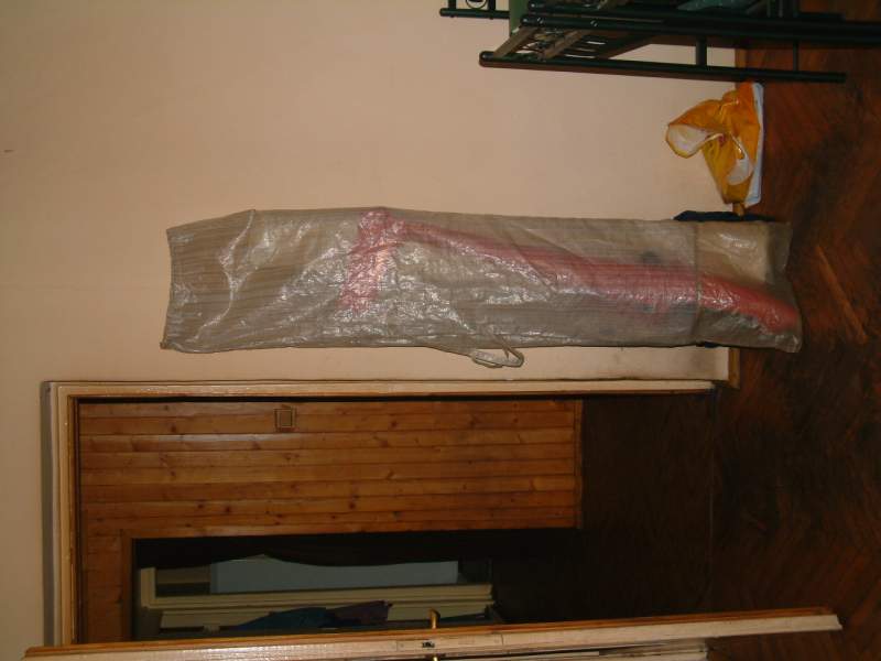

Pewnego razy zawitał kolega z jakimś przedziwnym workiem i .....

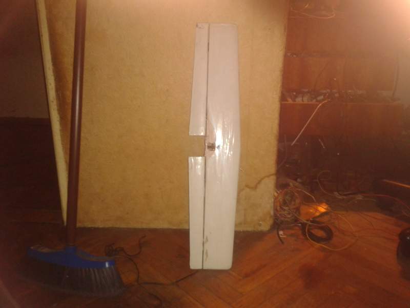

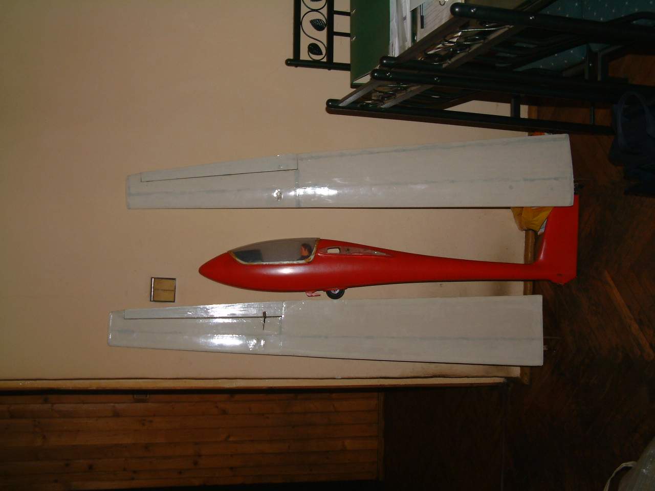

wyciąga z niego szybowca ,w pierwszym odruchu chciałem go wywalić ale .... piękny szybowiec , który stał w jakiejś piwnicy zapyziały lekko śmierdzący ale ma swój urok... wiec pierwsze to wklejenie bowdena do kadłuba zamiast przekładni do usterzenia T , następnie zamówienie na mocowania serw do lotek , będzie przebudowa z układu popychaczy na 2x w skrzydle na dwa serwa . A i drugi problem jak dorobić silnik bo ja nie bardzo mogę latać z gumy. Albo zetnę przód albo może wieżyczka ? jak tak to może składana ? ... jeszcze tylny statecznik ... z litej balsy brrrrrr ciezki. Może ktoś mi wytnie rdzeń ze styro a potem oklejenie z balsy , chyba na razie jakiś ażur zrobię . Jutro zrobie chyba fotki .
A to wszystko dlatego że byłem na Żar !!
fotki już są .
Komentarz: worek ale kolegi nie sfotografowałem

Komentarz: zawartość worka , ster kierunku leży w innym miejscu
DSCF0037.JPG [ 65.22 KiB | Przeglądane 5395 razy ]
Komentarz: a tak wyglądają popychacze do sterowania lotkami .
DSCF0038.JPG [ 44.36 KiB | Przeglądane 5395 razy ]

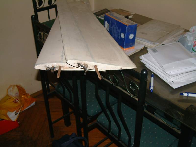

wymiary :
długość 620 mm
- szerokość w części środkowej 145 mm
- szerokość na końcu 110 mm
- przekrój dwuwypukły w najgrubszym miejscu 15 mm
zastanawiam się jak go odchudzić , jest wykonany z litej balsy i okropnie ciężki , Myślałem o wycięciu otworów i na to folia . Albo zrobienie od nowa z rdzeni styropianowych.
Tak wygląda
statecznik.jpg [ 34.05 KiB | Przeglądane 5474 razy ]
 Tytuł: Re: szybowiec Junior SZD 51-1 / przebudowa na motoszybowiec
PostNapisane: wtorek, 19 lipca 2011, 20:15
Marek najprościej tak jak napisałeś, ażur i folia. Piła otwornica i do dzieła.
PostNapisane: wtorek, 19 lipca 2011, 20:17
Posty: 1541
baaaa tyle czy równo wyjdzie ....
PostNapisane: wtorek, 19 lipca 2011, 20:33
Różnice nie powinny być duże trochę ołowiu od wulkanizatora na końcówce statecznika i waga się wyrówna.
Wierciłbym otwornicą 80mm w odstępach 15mm lub 90mm w odstępach 10mm. Tylko przy otwornicy 90mm na środku pod statecznik pionowy będziesz miał tylko 20mm szerokości litej balsy. Nie wiem jakie jest szerokie mocowanie dla statecznika poziomego. Przy otwornicy 80mm będziesz miał jakieś 32mm.
Tak na szybko to policzyłem i mogę się mylić.
