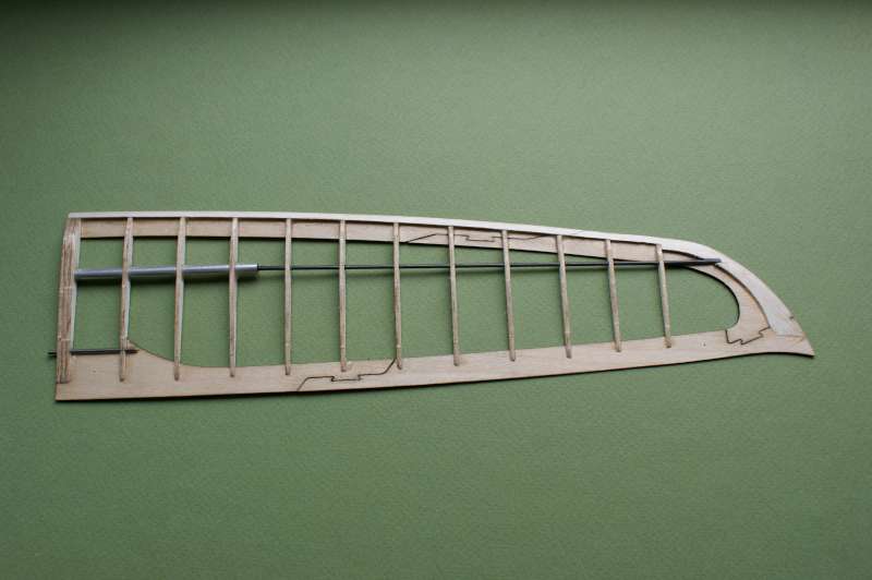

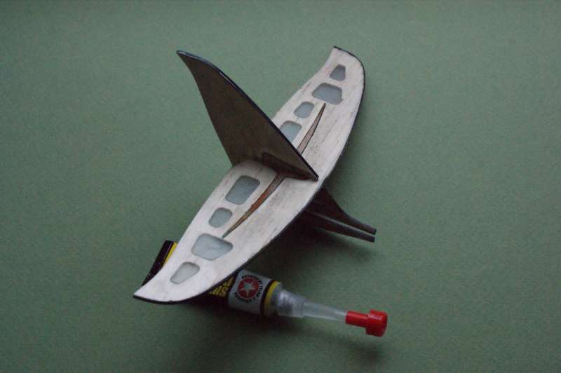

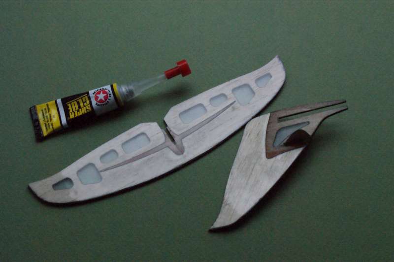

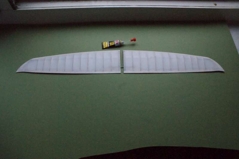

Co prawda mialem pisac w dziale mikro , ale w koncu to szybowiec wiec przedstawie modelik tutaj.
Zaczolem strugac sobie giganta na gorskie wycieczki i juz mam skrzydla i stateczniki.
Poki co skrzydelka tak sie prezentuja. Pokryte skrzydelko wazy 9g. Na fotkach widac tez jaki to olbrzym.
Sterowanie jak w Crobe czyli przez zmiane kata natarcia platow. Skrzydelka kryte Lite Spanem.
Powiem ze dawno nie mialem takiej przyjemnosci pokrywajac model. Nic sie nie topi, nie ma ryzyka przepalenia, nic sie nie skleja. Po prostu bajka.
Model oczywiscie moooocno wzorowany na modelu z22 oczywiscie z kilkoma zmianami w obrebie statecznikow i zasadniczo zupelnie innym podejsciu do przeniesienia ruchu serw na skrzydla i konstrukcji kadluba.

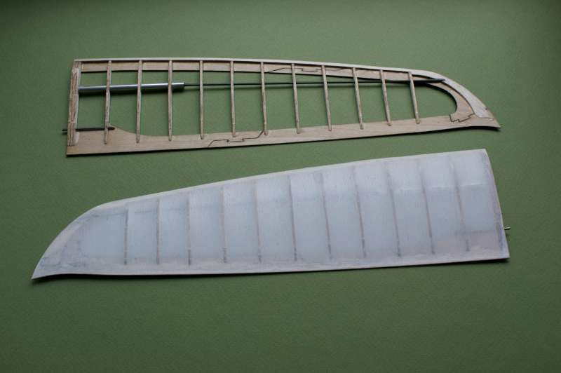

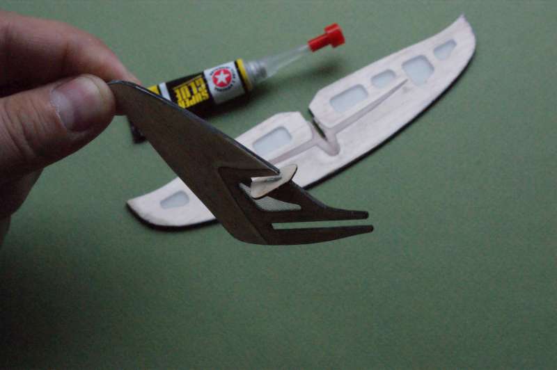

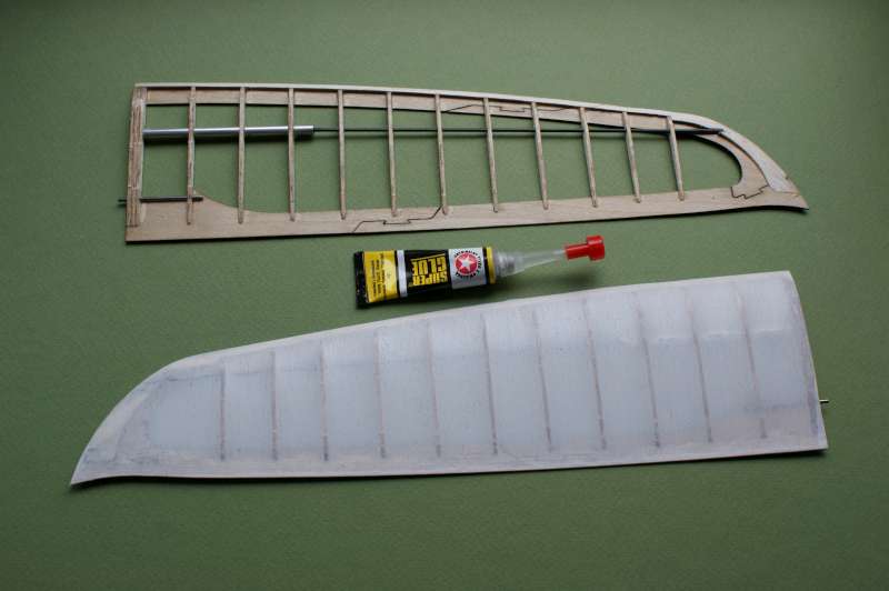

Kolejna polowka pokryta w calosci.
Stateczniki tez gotowe. Całość w tym momencie wazy 21,4g co jak na taki maly model chyba ciut duzo , ale w koncu model ma byc szybjki i na zbocze. Decudujaca bedzie masa kadluba i elektroniki.

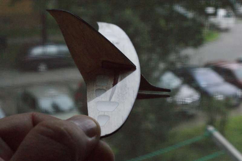

Co do statecznikow to wykonane sa z balsy 1,5mm wiec cieniutkie i zdecydowalem sie je zalaminowac obustronnie tkanina 20g Dzieki temu uzyskalem jednoczesnie dosc wytrzymale pokrycie. Natarcia statecznikow wzmocnione rowingiem weglowym.
Odstepstwem od oryginalu jest podparcie statecznika pionowego dorobione dla poprawnosci i stabilnosci tego demontowalnego polaczenia.
Stateczniki pasownie i z delikatnym wciskiem wchodza w siebie a jednoczesnie polaczenie jest bardzo pewne i sztywne.
