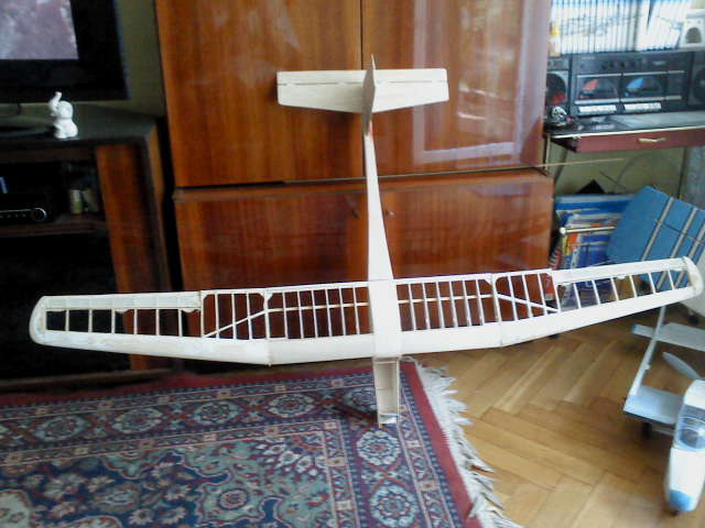

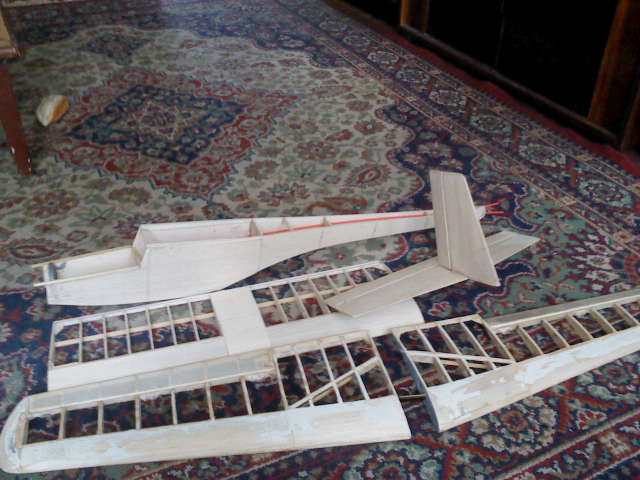

Aby opanować latanie postanowiłem za doradztwem zbudować motoszybowiec (narazie bez nazwy). Konstrukcja prosta balsowa w 95% i tania. Rozpiętość 1400 i długość 800 mm. Waga w stanie surowym, bez wyposażenia rc 290 G. Zastanawiam sie w co zaopatrzyć aby dobrze latał. Mam nadzieje, że ktoś mi doradzi, bo jestem w tym temacie jeszcze dość zielony.Będę bardzo wdzięczny. :) Przy najbliższej okazji wyslę fotki.

Powolutko zmierzam do ukończenia modelu. Chcę wyjaśnić, że budując skrzydło wykorzystałem końcówki z modelu "Pegaza" którego opis i fotki znajdują sie w podobnym temacie tego forum. Dorobiłem tylko centropłat o rozpiętośći 500mm. Profil Clark Y. żeberka z balsy 2mm, dźwigary sosna 3x3 (góra i dół) i krawędź natarcia tak samo sosna 3x3. Krawędź spływu balsowa. Keson tylko od góry balsa 1mm. Skrzydła są w całości (niedzielone) i będą mocowane do kadłuba gumą. Poryte są papierem japońskim, pocellonowane, pomalowane lakierem DECO COLOR. Do napędu lotek zamontowałem 2 serwa. Kadłub jest wykonany z deseczek balsowych 2mm w postaci skrzynki o przekroju trapezowym. Przód kadłuba będzie laminowany. Narazie zamontowałem dwa serwa do napędu sterów a reszta będzie niebawem. Fotki też zamieszczę gdy Zefir będzie (prawie) gotowy. :)

Dotarłem do celu. :D Model gotowy ale brak jeszcze napędu.
