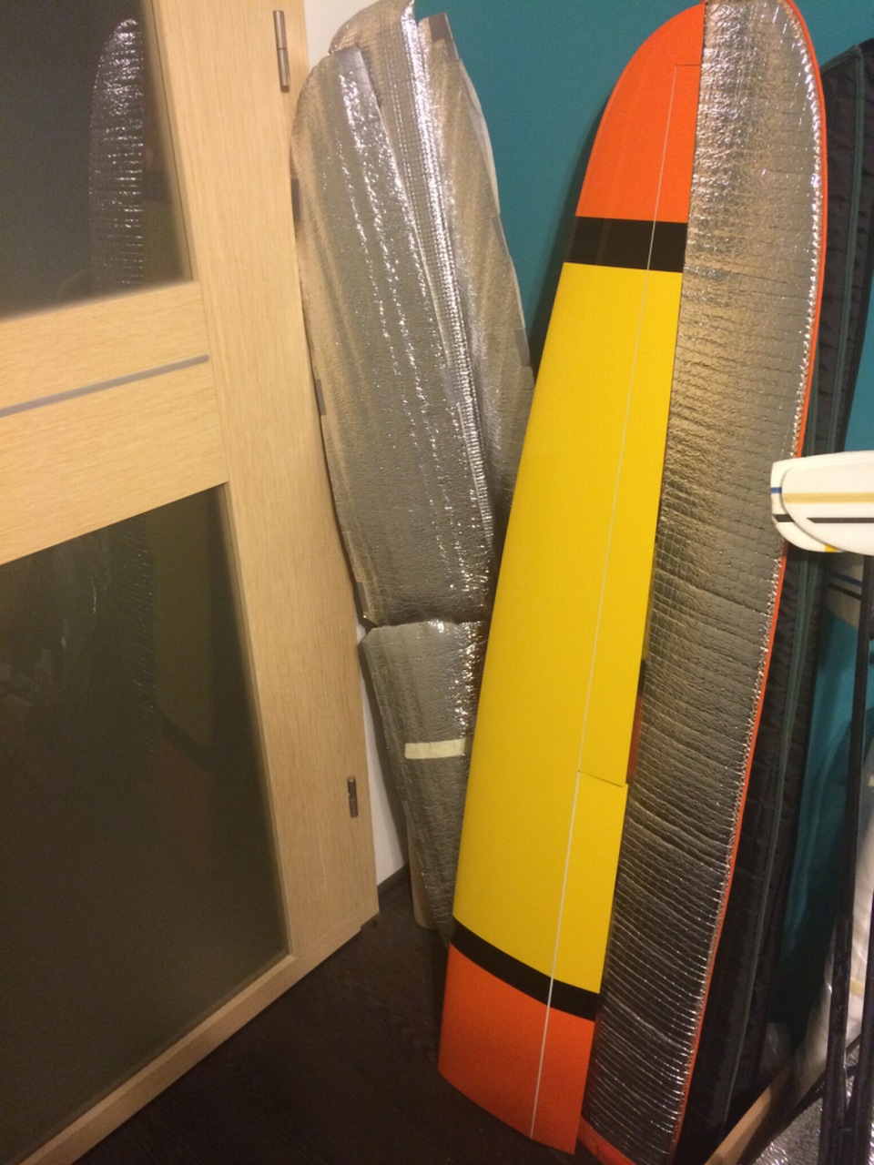

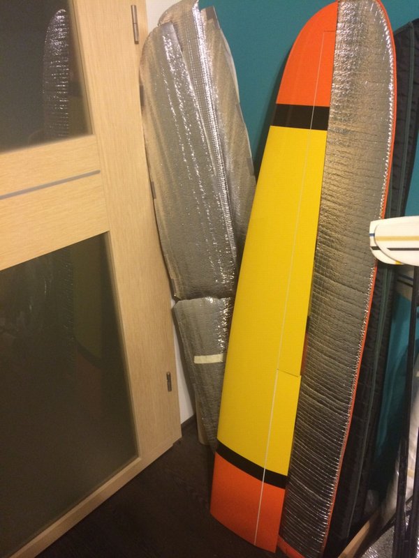

Są nowe skrzydła do Toxica i pojawiło się trochę czasu to pora je uzbroić. Szczególnie ze kadłub już gotowy czeka żeby polecieć.
Komentarz: Skrzydła

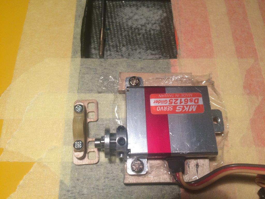

I zgodnie z obietnica wyposażę skrzydełka w system LDS lub RDL jak niektórzy toto zwą. Dla mnie jest to idealny system, praktycznie bez luzów na powierzchniach sterowych (jeśli serwo takowych nie posiada) a przez to bardzo precyzyjny. Jest również mniej problematyczny do naprawy przy kraksie niż RDS. W Polsce mało kto lata na LDS'ach, a tym bardziej niewiele osób je składa z elementów jak ja (jeszcze 2 osoby). Większość korzysta z rozwiązań fabrycznych dostarczanych z modelami np. z Freestlerami (np. ja [:)] ). Może komuś ta krótka relacja się przyda w przyszłości.

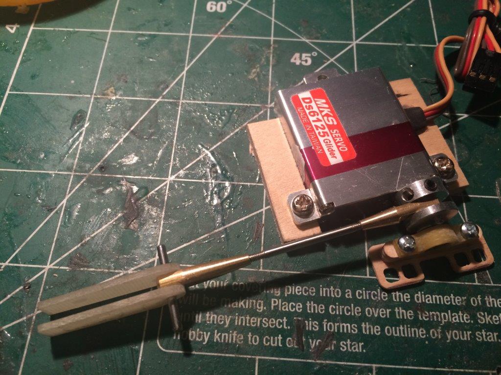

Cały układzik wygląda tak:
Komentarz: LDS
IMG_5944.JPG [ 141.03 KiB | Przeglądane 5575 razy ]

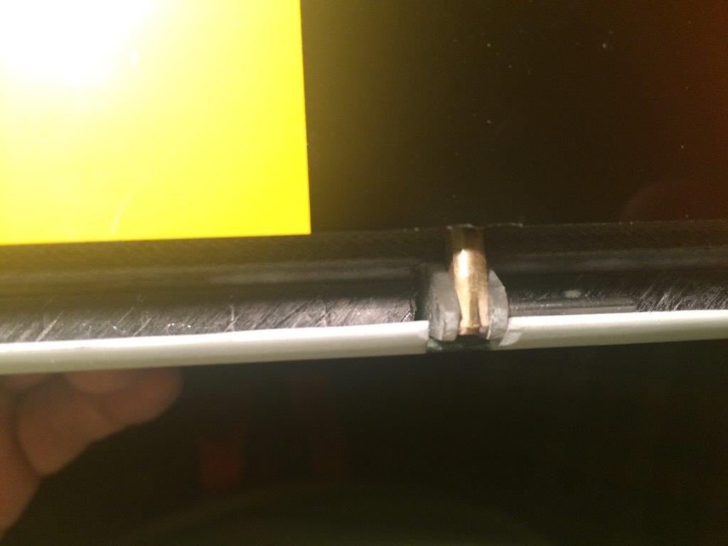

Jak sie już wszystko skompletuje, to montaż układu jest stosunkowo prosty. Dziś osadziłem dźwignie w klapach i lotkach.

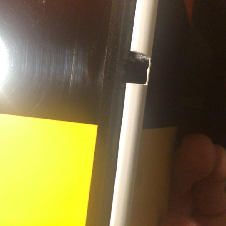

Po pierwsze przymierzamy jak układ będzie zlokalizowany w otworze na serwo i ustalamy w którym miejscu będzie biegł popychacz. No i dokładnie w tym miejscu wycinamy fartuch klapy i lotki:
Komentarz: Fartuch
IMG_5945.JPG [ 32.06 KiB | Przeglądane 5575 razy ]
Potem robimy miejsce w lotce i klapie na układ dźwigni:
Komentarz: Dziurka
IMG_5946.JPG [ 35.12 KiB | Przeglądane 5575 razy ]
A potem osadzamy dźwignię i wstępnie ja wklejamy:
Komentarz: Dźwignia
IMG_5948.JPG [ 44.26 KiB | Przeglądane 5575 razy ]
teraz wystarczy to potraktować żywicą z aerosilem i już gotowe.

No tak...zapomniałem napisac że podstawową zaletą jest ...krótka dźwignia przy serwie. Dla klapy 6mm a dla lotki 5.5mm. Cały ten mimośrodzik ma maksymalną wysokość 10mm od osi serwa
Buziaki Jurek :)

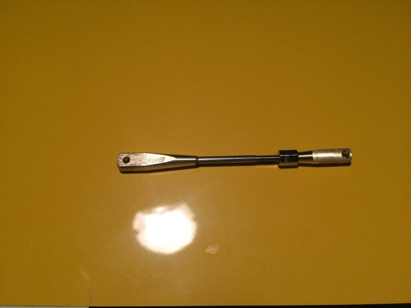

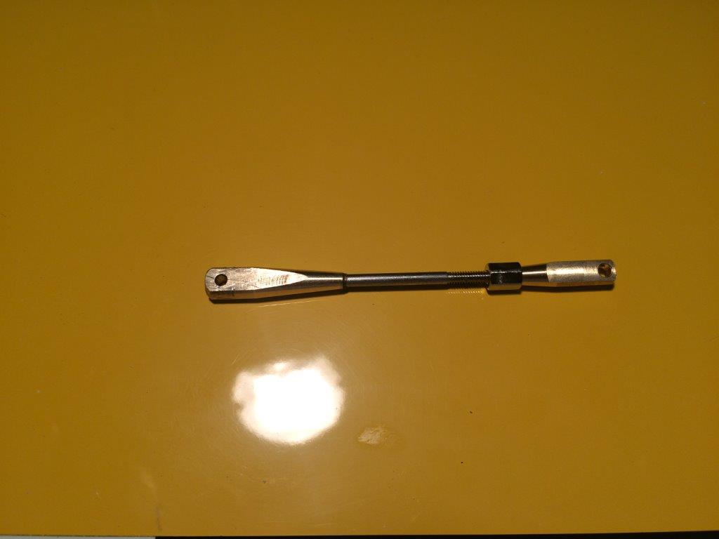

Następnie przygotować popychacz...
Komentarz: Popychacz
IMG_5968.JPG [ 34.27 KiB | Przeglądane 5408 razy ]
Który następnie został zamontowany w uchwycie klapie.

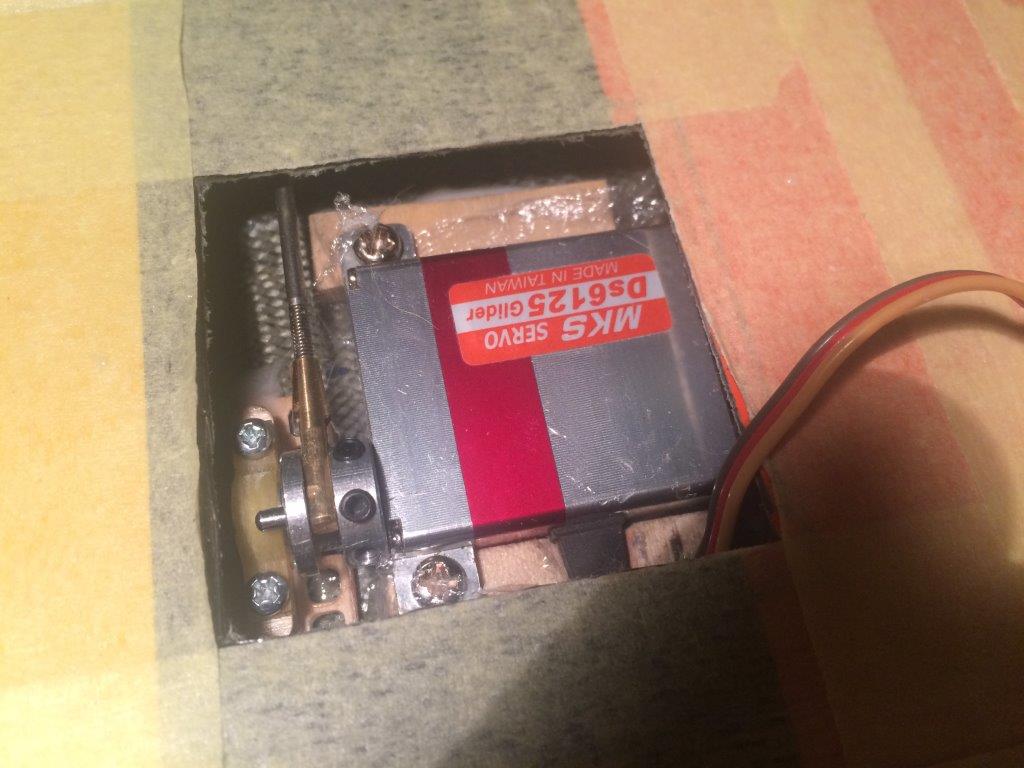

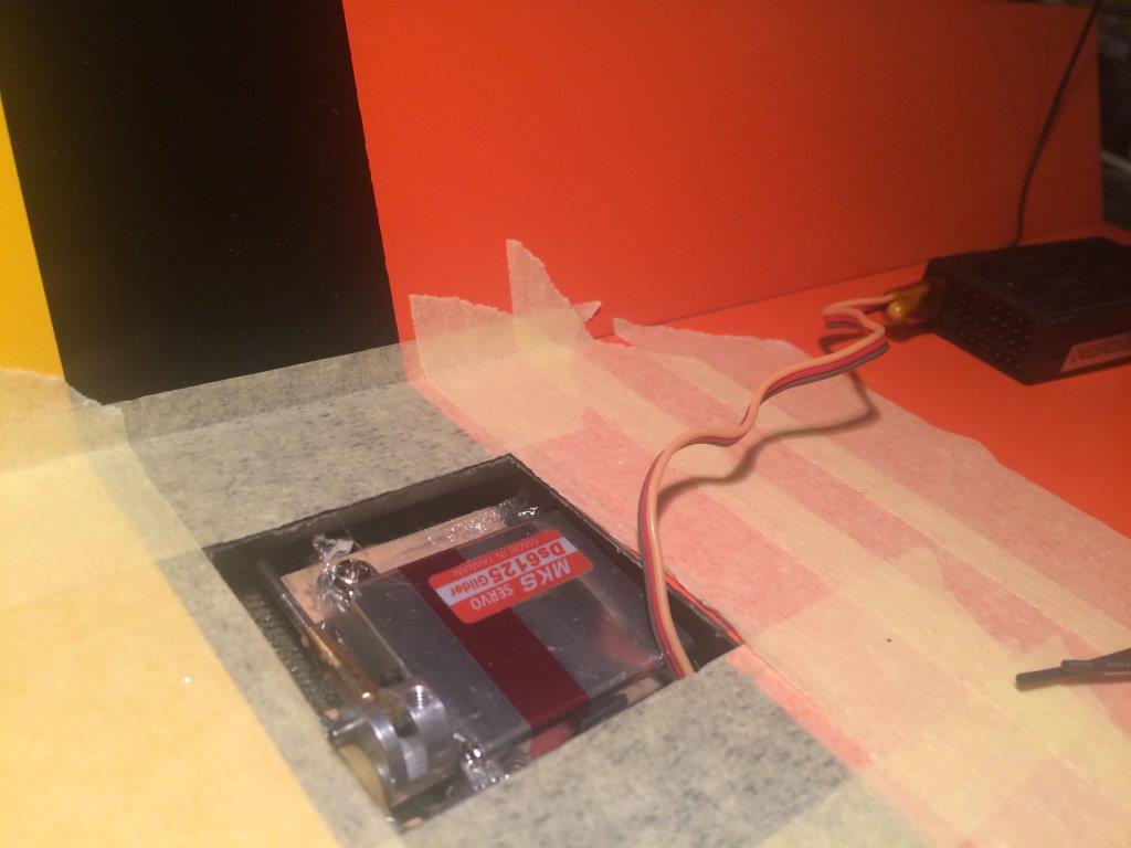

Kolejna czynnością było oklejenie otworu, owinięcie serwa taśmą i złożenie całego układu.
Komentarz: Przymiarka
IMG_5956.JPG [ 100.82 KiB | Przeglądane 5408 razy ]

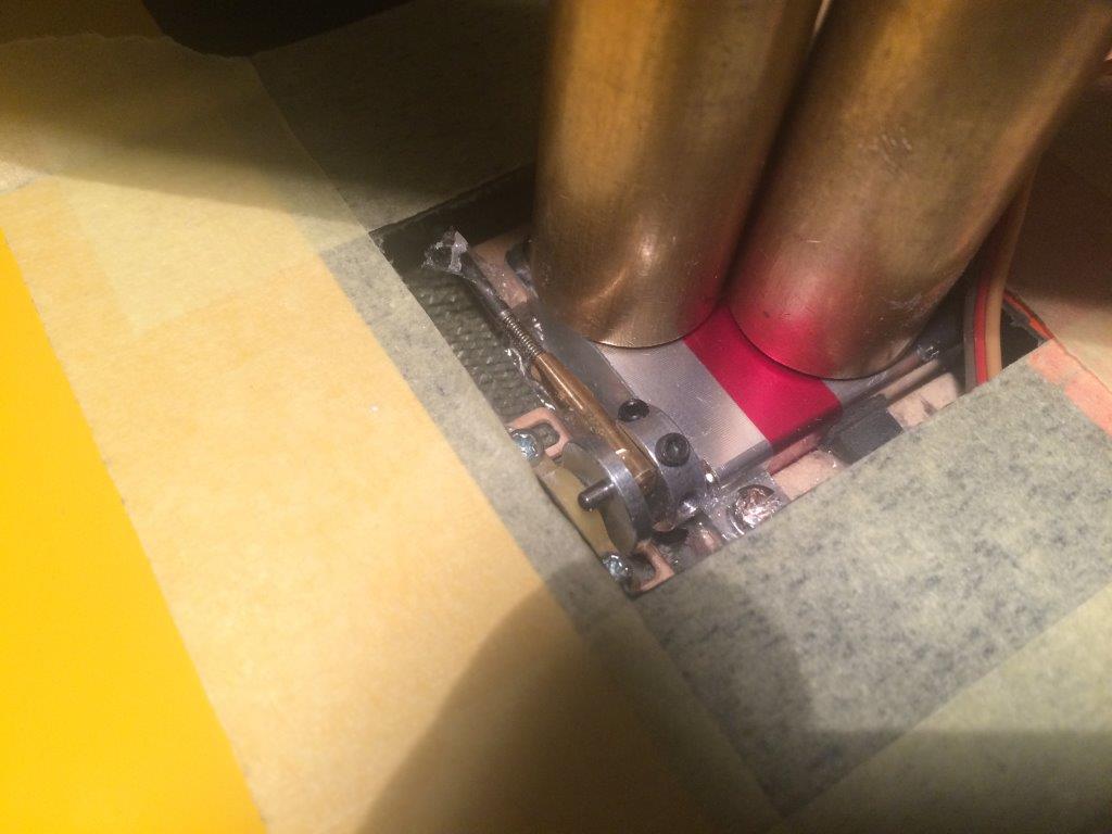

Kolejna czynność to przymierzenie i sprawdzenie technologii montażu na sucho. Kolejna czynność to zmatowienie i szybkie odtłuszczenie otworu na serwo. Następnie włącza się aparaturę, podłącza sie serwo do odbiornika i ustawia się offset na serwie klapy (ja ustawiłem tu 85% albo 90% - u mnie serwa chodzą w zakresie +150% -150%). Kolejna czynność to ustawienie i zaklejenie (taśmą) lotki i klapy w pozycji zerowej. Następnie szybciutko rozrobiłem żywice 5 minutową, potem dodałem mikrobalon. Kolejne prace musiałem wykonywać szybciutko. Posmarowanie w otworze serwa miejsc gdzie będzie ramka serwa i łożysko, posmarowanie uchwytu łożyska i ramki serwa. Najpierw włożyłem do otworu łożysko, i bez dociskania ustawiłem je w miejscu gdzie miało być. Potem włożenie serwa z ramką, i szybki montaż popychacza. Wszystko przy podłączonym serwie do włączonego odbiorniku i nadajniku. Założenie łożyska na oś i ... dociśniecie wszystkiego ciężarkami.
Komentarz: Docisk
IMG_5957.JPG [ 70.95 KiB | Przeglądane 5408 razy ]
po kilku minutach wszystko wygląda tak:
Komentarz: Zamontowane
IMG_5958.JPG [ 90.81 KiB | Przeglądane 5408 razy ]
i po chwili można sprawdzić jak otwiera się klapa. Wynik jest bardzo zadowalający :)
