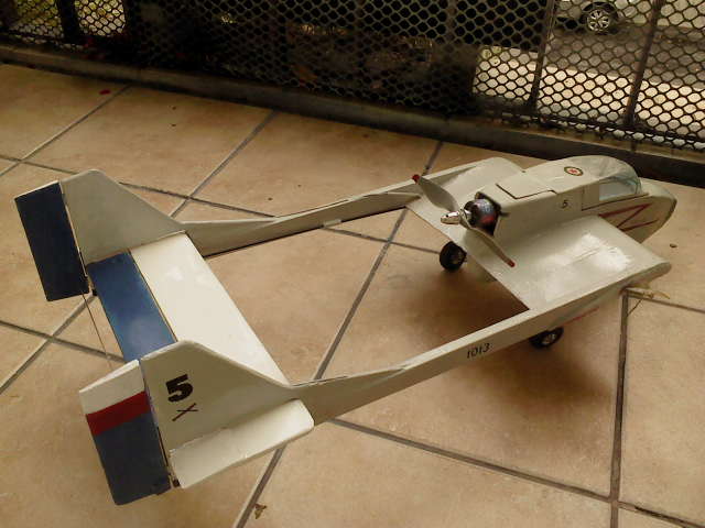

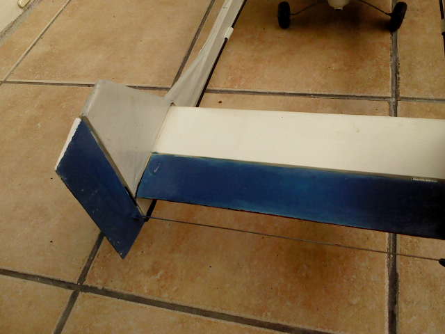

Nie latałem w tym roku zbyt intensywnie. Jak już to przeważnie motoszybowcami EG i Zefirem mojej konstrukcji. Jeśli chodzi o Pegaza to postanowiłem całkowicie przerobić usterzenie. Było depronowe i niezbyt udane, i miało negatywny wpływ na lot, a teraz jest konstrukcyjne wykonane głównie z balsy. Statecznik poziomy może zmieniać kąt zaklinowania, gdyż nie ma możliwości zmiany kąta skrzydeł (centropłat). Krawędź natarcia statecznika posiada zawias i jest możliwość zmiany kąta do 2 st. W prosty sposób połączyłem oba stery kierunku, które połączyłem drutem stalowym fi 1mm i zastosowałem przeguby z plastiku. Działają prawidłowo po sygnale z serwa. Kadłub wydłużył się i mam nadzieję, ze to będzie miało dodatni wpływ na lot. :)
Komentarz: Nowe usterzenie
DSC00389.JPG [ 43.23 KiB | Przeglądane 5986 razy ]
Komentarz: widok od tyłu. Widać napęd SK
DSC00388.JPG [ 34.41 KiB | Przeglądane 5986 razy ]
Komentarz: Tak to teraz wygląda
DSC00390.JPG [ 45.81 KiB | Przeglądane 5986 razy ]

Zmodernizowany "pegaz" wygląda teraz tak:
Komentarz: Czekamy na oblot
DSC00395.JPG [ 61.53 KiB | Przeglądane 5905 razy ]

Komentarz: stateczniki, widok z dołu
DSC00413.JPG [ 42.26 KiB | Przeglądane 5713 razy ]
Komentarz: połączenie SK z popychaczem, drut fi 1mm, zagięty o 90 st i wpuszczony do uszka plastikowego przy sterze.
DSC00414.JPG [ 41.69 KiB | Przeglądane 5713 razy ]
