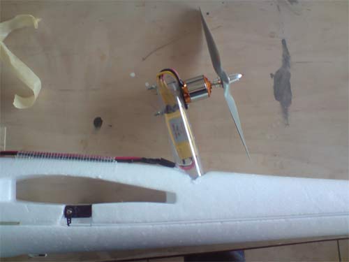

A teraz pytanie za 100 punktów, czy w dobrą stronę zamontowałem śmigło, jeżeli ma pchać?

śmigło jest ok

Tak mośe być, ale chyba lepiej je odwrócić, bo wtedy będą "zbierały" powietrze wklęsłą częścią, a nie wypukłą

Ppompka śmigło może zbierać powietrze TYLKO wklęsłą stroną.

Paweł jesteś tego pewien? No to weź załóż sobie śmigło odwrotnie. I co? Nie będzie ciągu? Będzie tylko duuużo mniejszy.

To już sam nie wiem.. Dobrze mam założone to śmigło? I starczy ze podlacze regulator na odwrót niż do "ciągnącego" ustawienia?
 Tytuł: Re: Pelikan Beta 1400
PostNapisane: piątek, 25 lutego 2011, 20:49
Jeżeli zakładasz większe ze śmigieł pokazanych na zdjęciu, to tą stroną, którą jest skierowane do podłogi zakładasz na silnik tak aby była skierowana w kierunku przodu samolotu. Patrząc od strony ogona śmigło ma się kręcić w prawą stronę. Na zdjęciu z silnikiem wygląda, że jest OK.

Śmigło odwróć, tak aby część wklęsła była na zewnątrz. Chyba że tak jest
Tak jak tutaj:
eg-sklon.jpg [ 12.58 KiB | Przeglądane 12684 razy ]
Jesli już tak jest, to silnik powinien kręcić się w lewo patrząc na samolot od dziobu.

Przyłóż śmigło do nosa modelu tak jak byś je mocował na silniku mocowanym klasycznie z przodu.
Zobacz w którą powinno się obracać.
Przy napędzie pchającym ma być założone tą samą stroną w kierunku lotu i obracać się w tą samą stronę.
