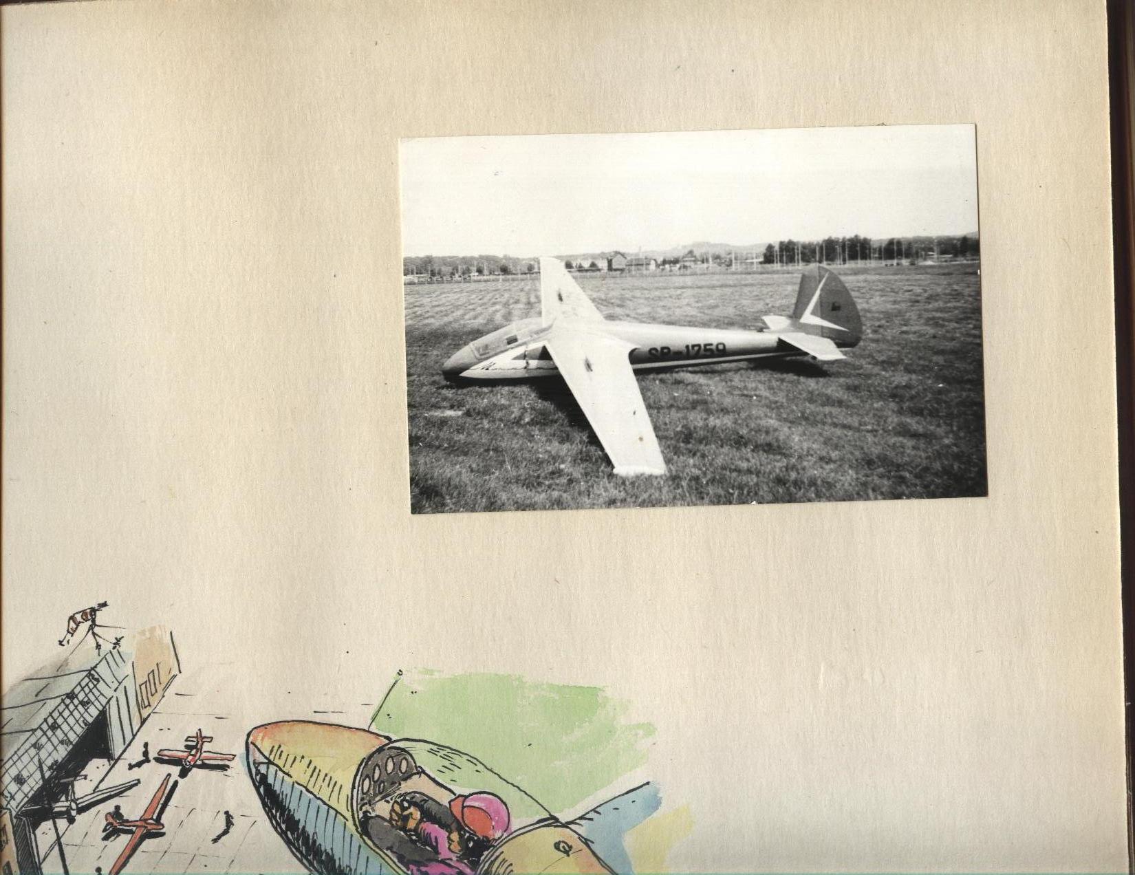

Na tym egzemplarzu SP-1759 latałem. Był na wyposarzeniu Aeroklubu Elbląskiego. To był II prototyp. Była jakaś zadyma ze znakami, bo po MŚ zmieniono znaki, opisuje to książka wspomniana przez Ciebie. Z ciekawostek powiem że miała miejsce przewidziane na balast wodny, 2x po chyba 40 l. Jak zeskanuję stare zdjęcia to pokażę.

PostNapisane: wtorek, 22 lutego 2011, 12:37
No niestety, u siebie nie znalazłem zdjęć SP-1759, ale po przekopaniu starych kronik w Aeroklubie Elbląskim, udało sie znaleźć dwa zdjęcia. Za zgodą Dyrekcji AE publikuję skan tego lepszego zdjęcia, drugie przdstawiało tylko ogon do połowy kadłuba, na stateczniku pionowym był namalowany numer konkursowy "21". Zdjęcie z 1974 roku na lotnisku w Elblągu.
Mucha.jpg [ 253.36 KiB | Przeglądane 13050 razy ]
 Tytuł: Re: SZD-22. Muchy się budzą- idzie wiosna!
PostNapisane: wtorek, 22 lutego 2011, 13:37
Dołączył(a): wtorek, 8 lutego 2011, 14:21
Posty: 34
Fajne zdjęcie! Nigdy nie widziałem prototypu z takiej perspektywy. Piszesz, że zdjęcie zostało zrobione w 1974 roku, Mucha przeszła wtedy pewnie już remont (?) miała w końcu 16 lat bo ma inne malowanie, takie jak egzemplarze seryjne.
Adam
PostNapisane: wtorek, 22 lutego 2011, 13:44
Była po remoncie napewno, świadczy o tym znaczek na sterze kierunku - mało widoczny, ale jest - LZN Krosno, czyli Lotnicze Zakłady Naprawcze Krosno. Za moich czasów Muszki były pomalowane na pomarańczowo z białymi pasami, znaki rej czarne, i myślę, że ta na zdjęciu miała takie same barwy.
