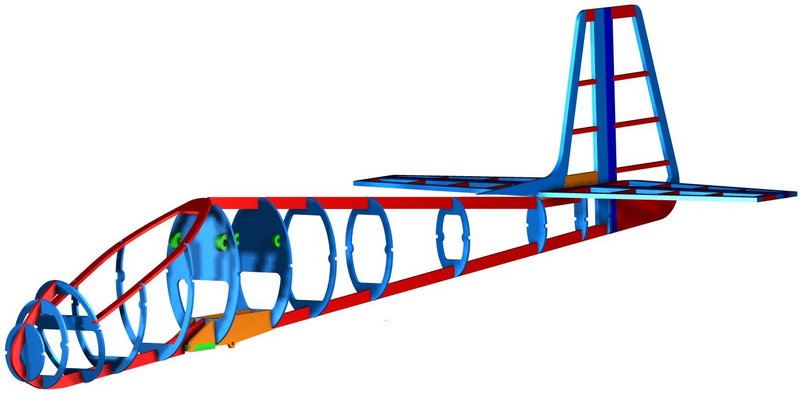

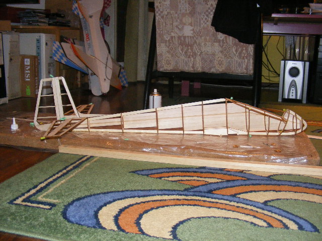

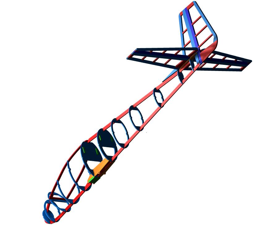

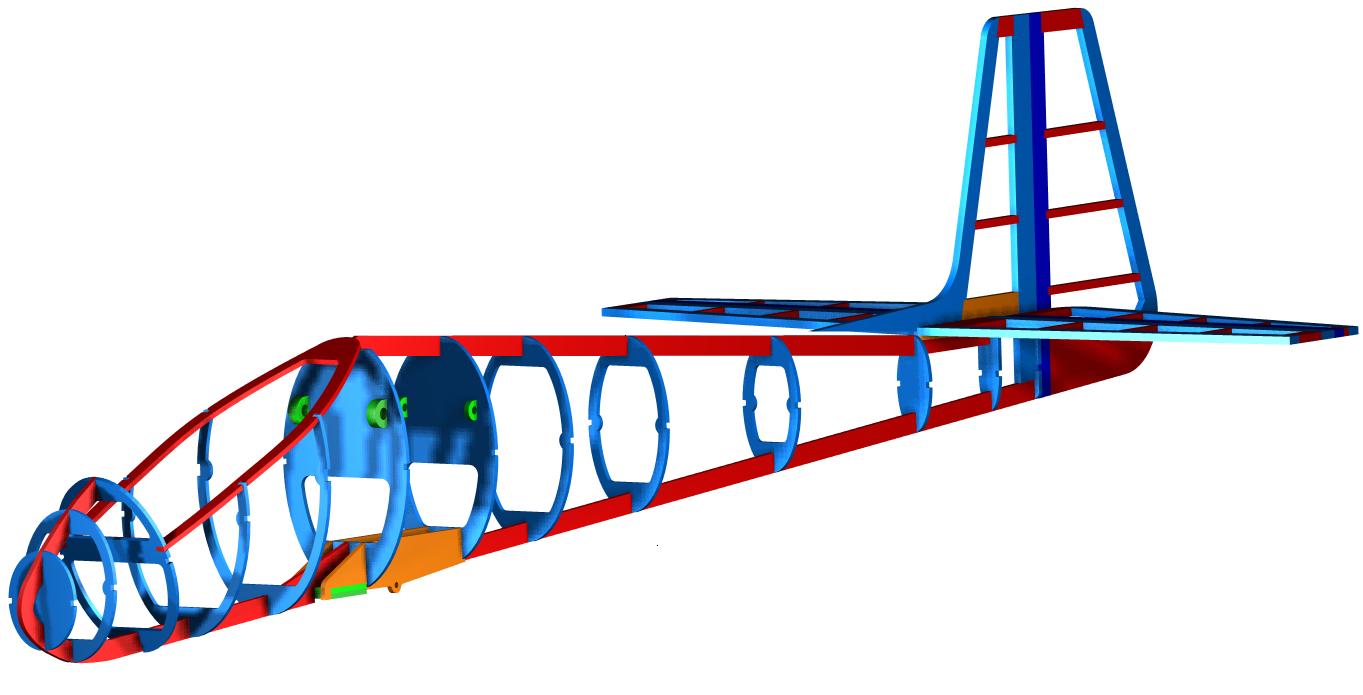

Jak w temacie. Postanowiłem jednak pokazać się z moim projektem :) Pierwotne założenie było takie, że zaprezentuję gotowy model, ale... Niech będzie jednak troszkę CADologii na początek :)
Tak więc przedstawiam - w założeniu tanio, podobnie do oryginału i poręcznie w transporcie, czyli SZD-22 Mucha Std kalibru 2m :)

Formatki kadłuba i stateczników poszły do wyceny cięcia. Mam 100% gotowe to co na screenach plus jakieś 50% skrzydeł. Jak się zezłoszczę to jeszcze w tym tygodniu wytnę testowy kadłub i stateczniki i zacznę lepić - materiał mam, kwestia wycięcia elementów.
Model (czego na screenach nie widać) dla ułatwienia montażu jest zaprojektowany "połówkowo". Stateczniki płaskie, ale w 2m modelu profilowane to przerost formy nad treścią moim skromnym zdaniem. W żeberkach gotowe otwory pod bagnety - wkleić rurkę i mamy wznios i ustalony kąt natarcia :) Trochę nad tym posiedziałem, na pewno nie będzie to model do złożenia bez planu, ale nie powinno być z nim wielkich trudności.

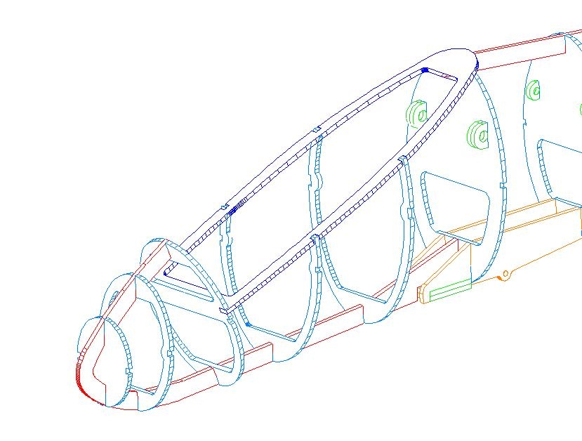

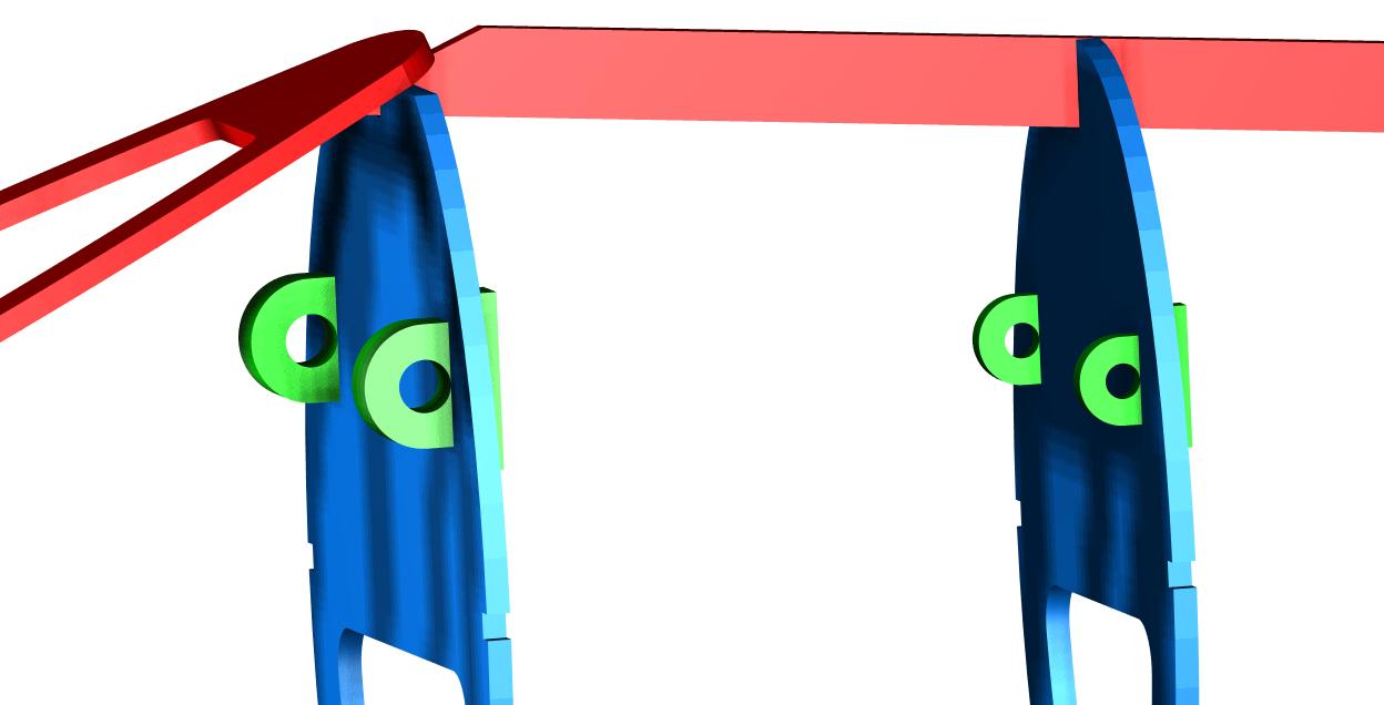

Na PW padło pytanie o mocowanie bagnetu.
mocowanie.JPG [ 46.11 KiB | Przeglądane 16484 razy ]
Te zielone "uchwyty" mają kształt litery T, która daszkiem łapie za wręgę - są przełożone przez otwór w niej wycięty. Główny bagnet (stal 5mm w rurce mosiężnej 6/5mm) jest mocowany na takim uchwycie ze sklejki 2x2,7mm ze słojami prostopadle, tylny bagnet centrujący będzie albo ze stali 3mm w rurce 4/3mm albo z węgla podobnych wymiarów; mocowanie jest pojedyncze. Główne zadanie tego zielonego elementu to trzymanie rurek w odpowiedniej pozycji, obciążenia ma przenosić przede wszystkim klejenie ich (w znaczeniu rurek) do wręg, a jeśli będzie potrzeba - przylaminowanie.
No i się zdenerwowałem i chyba się zdecyduję na wycięcie pierwszego testowego egzemplarza :)

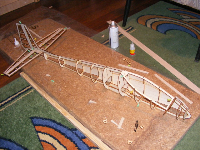

Ma ktoś CA pod ręką? ;)
DSCF6399.JPG [ 104.13 KiB | Przeglądane 16394 razy ]
DSCF6398.JPG [ 111.9 KiB | Przeglądane 16394 razy ]

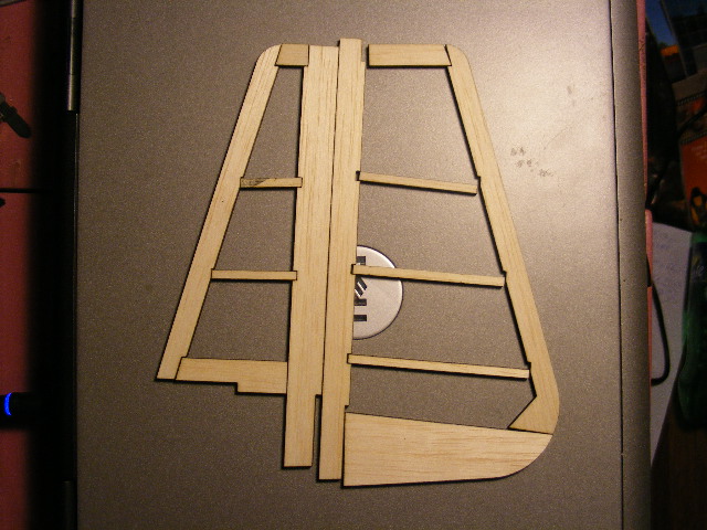

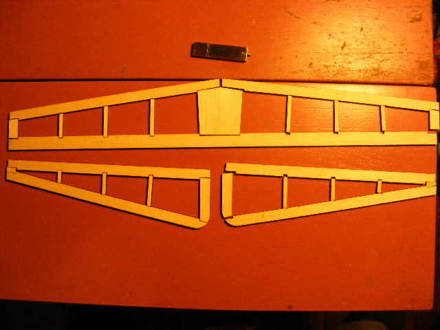

Pierwsze testowe cięcie stateczników dziś się odbyło. Materiał: balsa 4mm, zastanawiałem się czy nie będzie za słabo ale jest idealnie :) Nie mogłem się doczekać, więc na szybko Artex ciachnął mi co trzeba. Niestety tym razem "tylko" stateczniki, ale już w poniedziałek będę miał kadłub :)
A co do pytania z pierwszej linijki - mam, już poklejone. Pasuje :)

Poskładałem i znalazłem pierwszy błąd, czy właściwie może nie błąd a przeoczenie. Jednak CAD wszystkiego nie wyeliminuje :)
Paweł Wojtaszko - MX16s

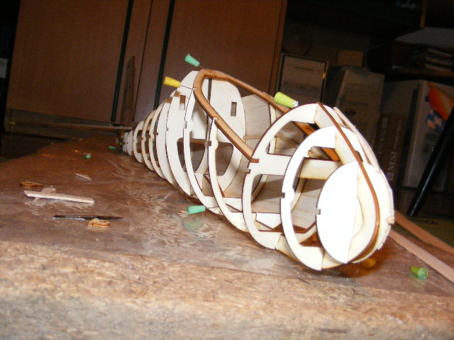

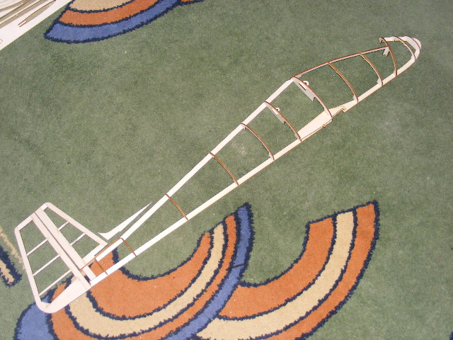

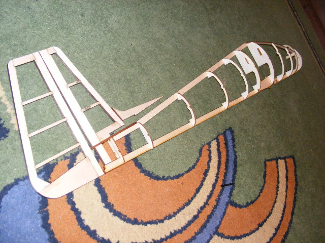

Post pod postem, ale w sumie to ma być coś na zasadzie relacji... To jak, ma ktoś tego cyjaka? ;)
DSCF6415.JPG [ 111.99 KiB | Przeglądane 16304 razy ]
DSCF6414.JPG [ 109.92 KiB | Przeglądane 16304 razy ]
DSCF6413.JPG [ 117.16 KiB | Przeglądane 16304 razy ]
Jak narazie jest nieźle, niestety - poskładać się bez planu nie da, ale to nie jest wielki problem. Przynajmniej mam taką nadzieję.
EDIT: Przemyślałem swoje postępowanie. A jednak się da bez planu :)

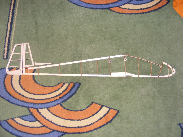

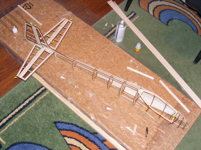

Coś się dzieje :) Pokryłem prawie całkiem połowę kadłuba, niedługo koniec:) Złożyłem całość "na sucho" żeby zobaczyć, czy to ma w ogóle rację bytu:) Doszedł też do mnie wymieniony klucz USB do Profili Pro, więc ruszam z przeróbką skrzydeł - myślałem o pokryciu kesonów balsą 1mm, ale wydaje mi się teraz za słaba i będę przerabiał keson na 1,5mm.
No i parę fotek do kolekcji :)

Ładna robota! Mój następny szybowiec też będzie miał drewniany kadłub :!: Czy zakończenie kabiny chcesz zrobić z pełnej balsy? Pytam bo podstawa kabiny łącząc się z wręgą nad podwoziem nie ma charakterystycznego uskoku i zastanawiam się jak chcesz to rozwiązać.

Nie wiem jaki uskok masz na myśli - rozszerz swoją wypowiedź jeśli możesz (albo zaznacz to miejsce na zdjęciu) to odpowiem :)

Adamowi chodzi chyba o zakończenie kabiny nad skrzydłami. U Ciebie jest ścięte na prosto a w oryginale:

Dokładnie tak! Chodziło mi o zakończenie kabiny nad skrzydłem. Widać to dobrze na zdjęciu, które zamieścił Rafał.

To miejsce będzie jeszcze przerobione. Poza tym, ten model to taka "ćwierćmakieta" ;) Nie będzie tu jakiegoś szału ze szczegółami. W planach mam większe modele, tam będę się bawił w szczegóły. Tutaj ma po prostu wyglądać podobnie do oryginału - tak naprawdę można to ścięcie kabiny zrobić, malując pokrywę kabiny. Ten element w skali tego modelu miałby jakiś 1cm długości.

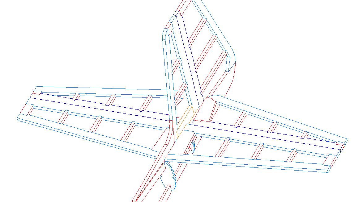

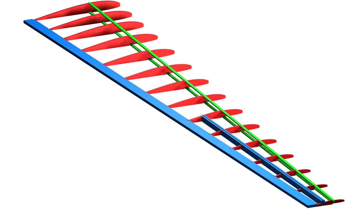

Mucha powoli do przodu. Wprowadziłem w projekcie poprawki błędów, jakie znalazłem podczas składania kadłuba - jest inaczej zbudowana wręga kabinki, są poprawione niektóre elementy usterzenia. Stan budowy na dziś - oklejona balsą połówka kadłuba czeka na przyklejenie drugiej połówki :) Co do projektu - kadłub jest gotowy w 99% (chcę jeszcze zrobić ramkę oszklenia kabinki) i ruszam ze skrzydłem.
Co do skrzydła - nastąpiły spore zmiany :) Będzie zupełnie inaczej zbudowane, będzie inny profil (taki żeby do składania wystarczył kawałek płaskiego stołu, czego E205 niestety nie zapewniał), będzie inaczej rozwiązany spływ (prostszy w budowie, niestety będzie trochę szlifowania). Planowe ukończenie konstrukcji skrzydła - jutro wieczorem :)

Skrzydło ukończone w 70% - pozostało umieszczenie otworów na bagnety na żebrach i zrobienie dźwigara lotki. Żebra gotowe, żeberka lotki też. A do pooglądania renderek poprawionej kabinki i poprawionego statecznika poziomego :)

My tu gadu gadu, a tymczasem ja zakończyłem w 90% konstruowanie skrzydła. Co zostało? Wyrysowanie otworów pod bagnety i skrzydło będzie gotowe. Co zostało poza tym? Zrobienie ramki oszklenia kabiny. No i zbudowanie prototypu :)
A na poparcie moich słów, trochę na pałę, "nieoszlifowane" i niedokładnie złożone skrzydełko :)
skrzydlo.JPG [ 62.35 KiB | Przeglądane 10040 razy ]
