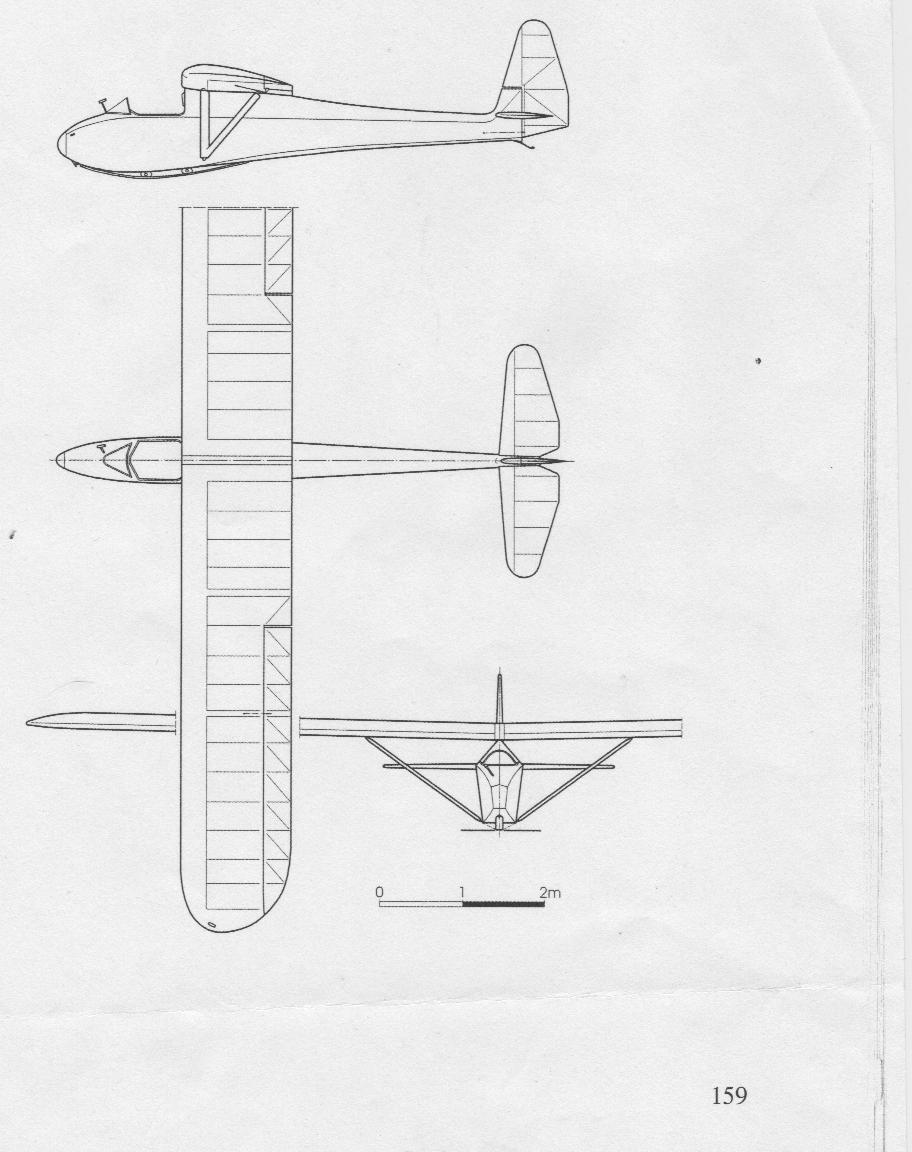

Rafał, mam nadzieję że poleci. Na super osiągach specjalnie mi nie zależy, to nie wyczynówka na zawody. Szybowce latają na Clarku, E 205 itp. Znam człowieka, który parę lat temu zbudował Komara 1:4 na profilu NACA 4409. Lata super i to na żaglu.
Skrzydła faktycznie banał, nie powinno być problemu .
Kadłub chociaż podobny koncepcyjnie różni się nieco od Komara.
Spód nie jest linią prostą a część kabinowa ma przekrój pięciokątny przechodzący w części podskrzydłowej w sześciokątny.
Dla lepszego zobrazowania skan rysunku według którego model buduję.
Kończę , bo mam dziś " fazę " na modelarzenie ;)

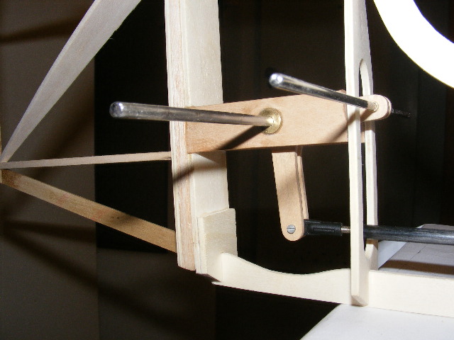

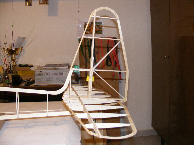

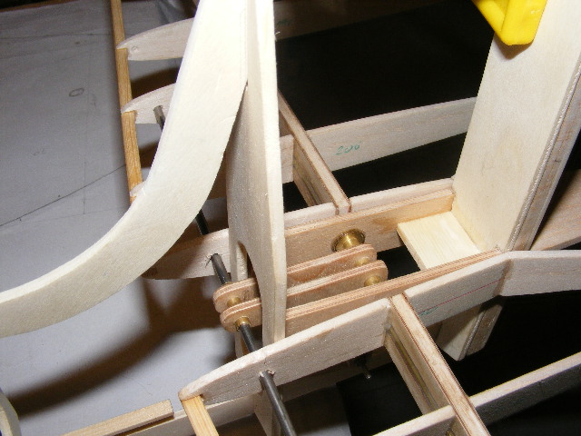

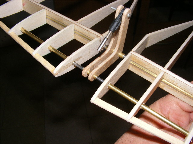

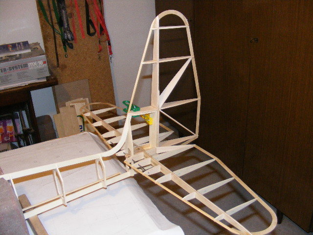

Wystrugałem elementy zamocowania i napędu statecznika poziomego. Na razie zmontowane prowizorycznie ale ogólnie nie jest najgorzej. Nie wkleiłem jeszcze rurek prowadzących przedni bagnet i wzmocnień pod nie. Niestety jest dość ciasno i jak widać na zdjęciu będą problemy ze zmieszczeniem popychacza napędu. Z tego względu czeka mnie dodatkowa robota - podniesienie statecznika na ile się da w górę.
Następny punkt programu to zaczep do holowania , dolny łącznik zastrzałów, wycięcia we wręgach na podłużnice i klejenie szkieletu kadłuba.

Bardzo miło się ogląda taką robotę. Naprawdę ekstra. Mam nadzieję, że przy budowie następnego modelu też tak ładnie mi będzie wychodzić.
No to jesteśmy na podobnym etapie, właśnie myślę nad mechaniką steru wysokości.

To jest też się dołączę do problemów z napędem steru wysokości:P
Chociaż ja już zadecydowałem, że dam dwa serwa w statecznik i dzięki temu będzie mi łatwiej bawić się z kątem zaklinowania w kaczce.

Dobre rozwiązanie Rafał, faktycznie masz z głowy wszystkie mechaniczne regulacje napędu przy zmianie kąta.
Konrad, mnie wcale nie idzie dobrze, wynika to może z tego, że nie mam szczegółowo opracowanych rysunków. No ale taką mam metodę; wolę w trakcie coś poprawić niż ślęczeć godzinami nad rysunkami, po prostu szkoda mi czasu którego i tak mam mało.
A przy okazji chcę Ci powiedzieć, że to dzięki Twojemu wątkowi o MG 19 postanowiłem napisać tu o swoim modelu, inaczej temat Sroki by nie zaistniał. Mam nadzieję, że i inni się odważą i zechcą zaistnieć . Wszak tyle pięknych szybowców mieliśmy w swojej historii!
A skoro już , to powiem jeszcze, że moim marzeniem jest zobaczyć Srokę nad stokiem w Bezmiechowej. Ech, rozmarzyłem się a wszak to ponoć forum modelarskie...

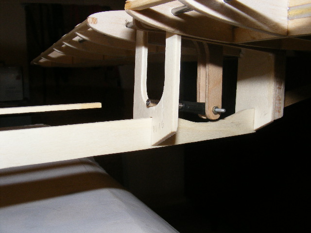

Do rzeczy: poprawiłem to co spartoliłem , teraz wszystko się mieści (nie można było tak od razu ? ), no i zrobiłem obsadę bagnetu.
Tak jak widać - wszystko pasuje jak ulał i jeszcze ma luz :P

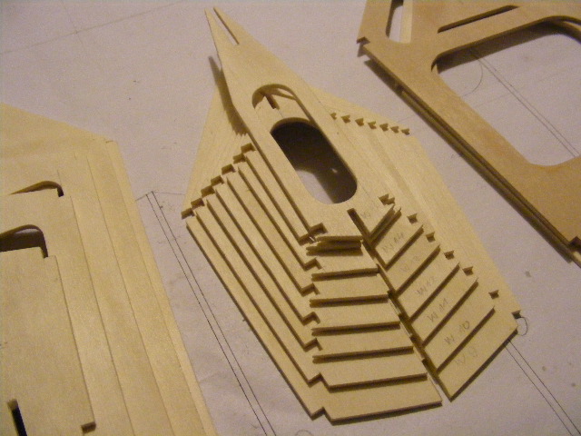

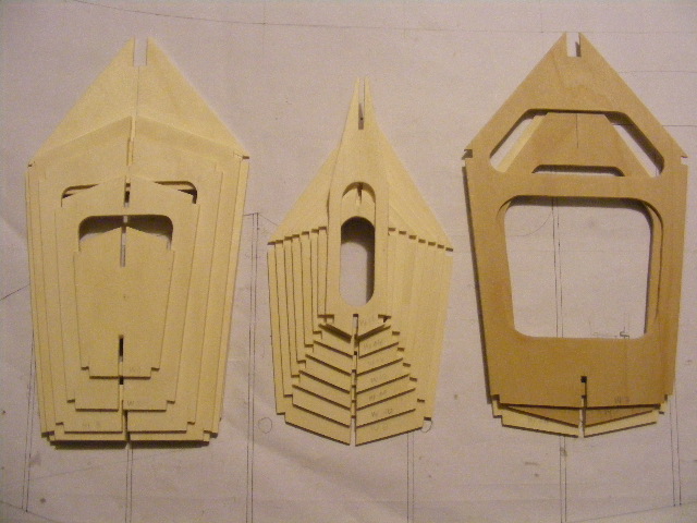

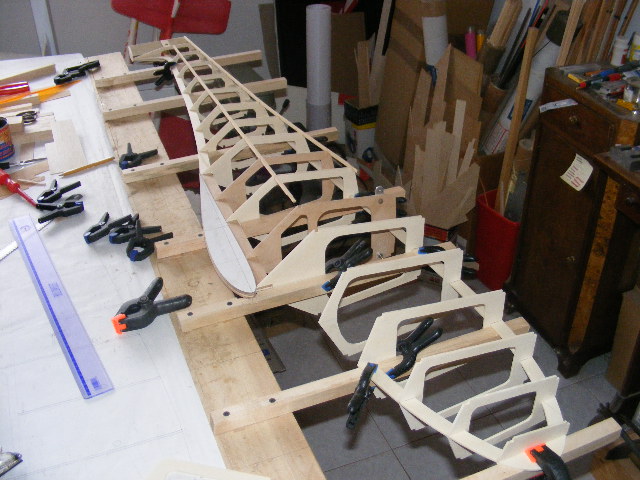

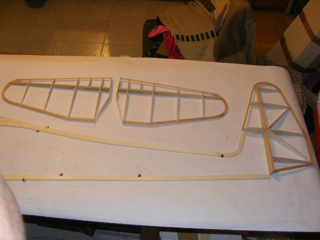

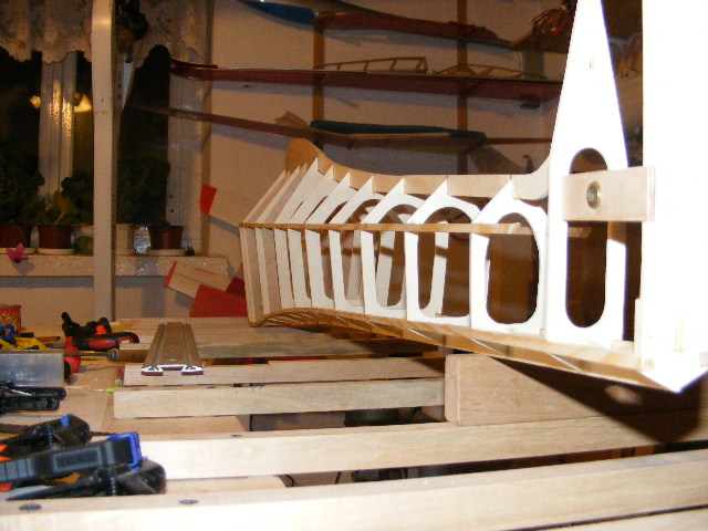

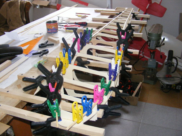

We wręgach wykonałem wycięcia na podłużnice kadłuba : 16 wręg, razem 62 wycięcia ,proza modelarska, ponad dwie godziny roboty .
Czekam na zamówione sprężynowe ściski potrzebne do sklejenia tego w całość.

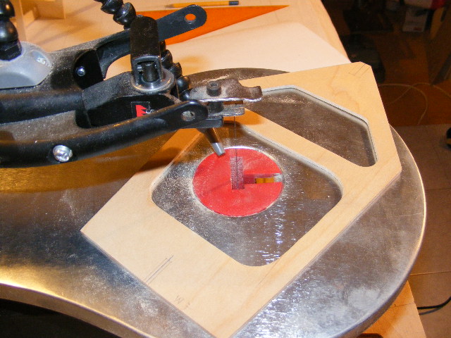

 Tytuł: Re: Szybowiec Sroka - rocznik 1934
PostNapisane: niedziela, 30 stycznia 2011, 22:31
Tomek ja taką proze modelarską bardzo lubie, wówczas zapominam o całym świeci. Traktuje to jako psycho terapie. Pięknie Ci to wyszło.
Kurcze nie mów, że piłką włosową takie proste linie zrobiłeś bo popadnę w kompleksy.
PostNapisane: niedziela, 30 stycznia 2011, 22:38
Dołączył(a): sobota, 15 stycznia 2011, 15:52
Posty: 53
Wiek: 68
Lokalizacja: Radawiec
Wycięcia ręczną włosową w ramce za 2 ruble i coś tam kopiejek :D
A wręgi takim ploterkiem

W tylnej części podłużnica ma przekrój 5 x 5mm i jest umieszczona w obrysie wręgi. W przedniej części obrys kadłuba jest mocno zakrzywiony, dlatego zamierzam je lamelować z trzech listewek 5 x 2 i tu będą częściowo oszlifowane do obrysu wręg. Przynajmniej taki jest plan, a co z tego wyjdzie " okaże się w praniu ".
Górna i dolna też będą częściowo oszlifowane.
Jutro powinny dotrzeć ściski , może ruszę z klejeniem kadłuba chociaż mam zajęte wieczory przez najbliższe dwa tygodnie.

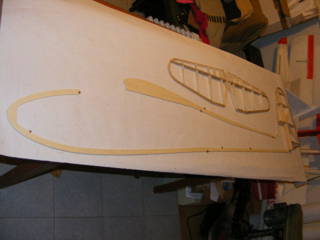

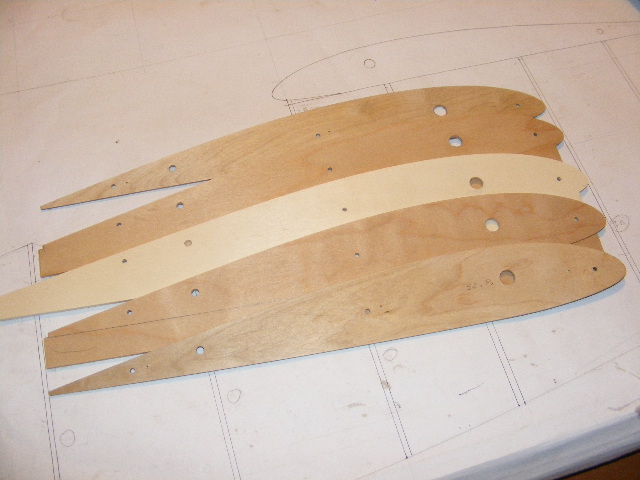

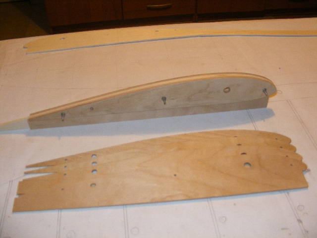

PostNapisane: niedziela, 13 lutego 2011, 21:24
Posty: 53
Wiek: 68

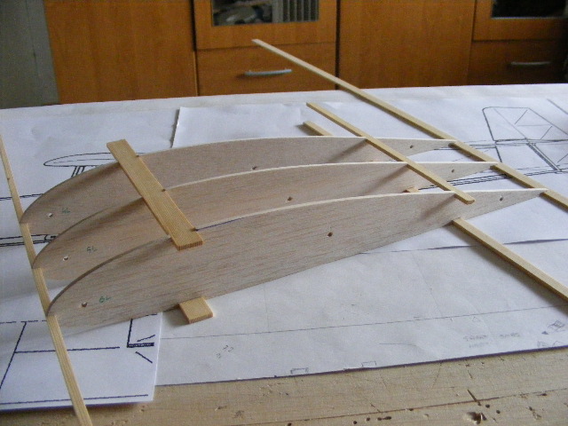

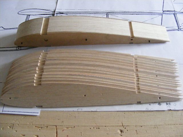

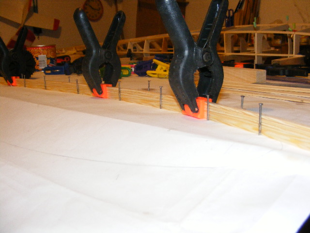

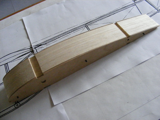

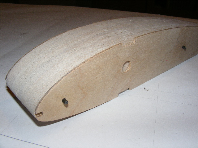

Wymuszona względami zdrowotnymi dwu tygodniowa przerwa w budowie Sroki sprawiła , że zamiast do przodu zrobiłem krok wstecz.
Mając dużo czasu na przemyślenia , zdecydowałem o zmianie profilu na grubszy.
Pociągnęło to za sobą konieczność wykonania od nowa nazwijmy to " węzła centralnego " mocowania płatów. Dodałem sobie roboty, ale tak to jest jak się jednocześnie wymyśla i buduje.
Myślę że zdjęcia zobrazują o co chodzi. Dla wyjaśnienia : jednocześnie wykonałem szablony żeber płata tak by mniej więcej wszystko pasowało.
Być może za dużo piszę i fotografuję, ale robię to z nadzieją , że może się coś komuś przyda.
PostNapisane: sobota, 19 lutego 2011, 10:07
Posty: 53
Wiek: 68
Ostatecznie zdecydowałem że Sroka będzie miała 13 % profil MS Retro zapożyczony ze strony Retroplane.
Walki z oporną materią ciąg dalszy :

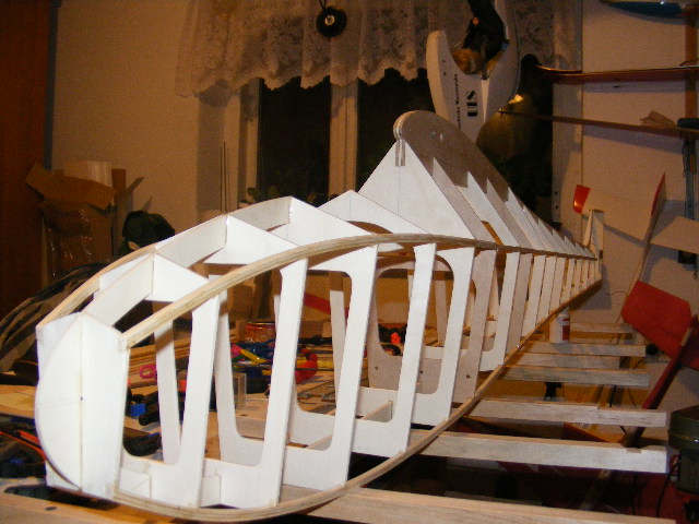

Witam.

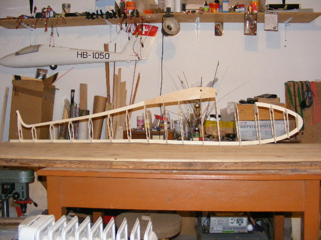

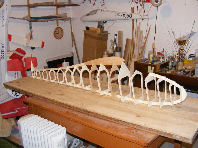

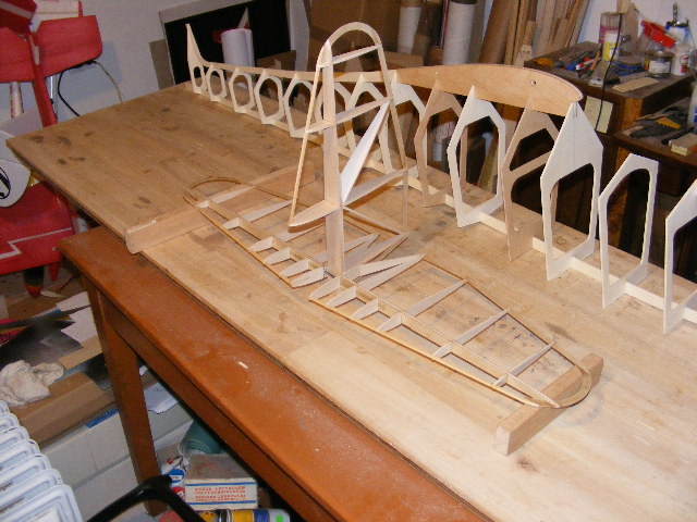

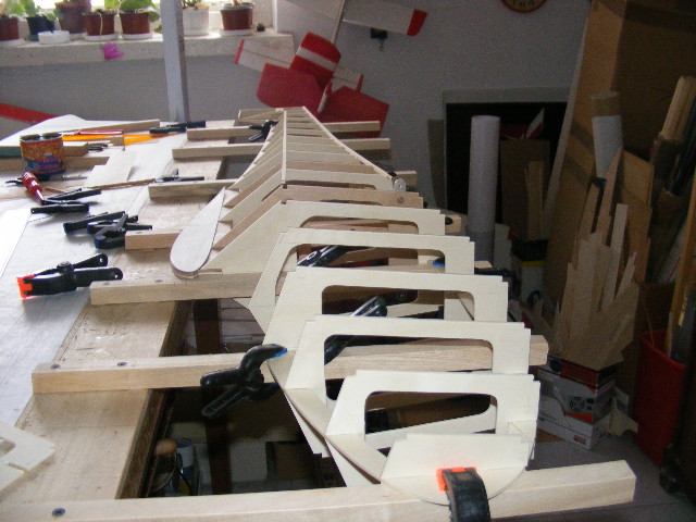

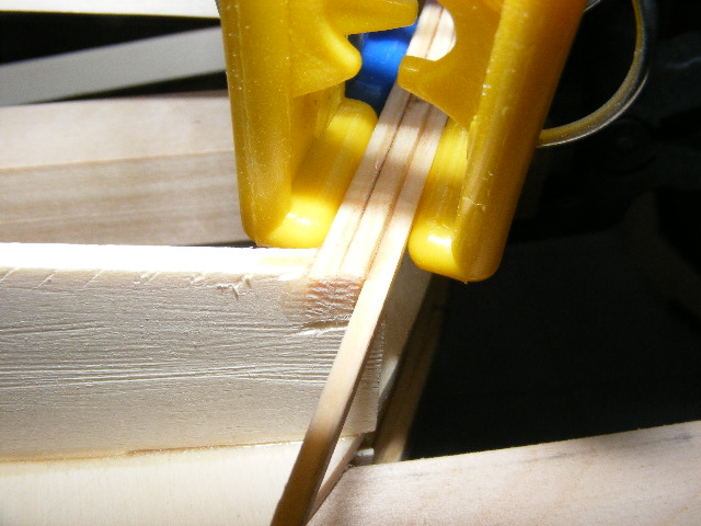

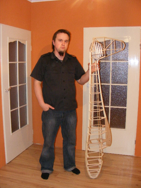

Mały kroczek naprzód : szkielet kadłuba sklejony. W części kabinowej podłużnice lamelowane z trzech listew 5 x 2 mm. Po namoczeniu w wodzie listwy wygięte do potrzebnego kształtu na planie kadłuba wysuszyłem przy pomocy opalarki. Następnie pojedynczo przykleiłem do wręg. Efekt zadowalający :D . Do korekty niewielkie odchylenie statecznika pionowego od osi symetrii.
Na zdjęciach widać ( mam nadzieję ) różnice kształtu kadłuba w porównaniu do Komara, o czym pisałem wcześniej.
Na koniec zobrazowanie wielkości modelu : Paweł ( wzrost 185 ) zgodził się posłużyć jako wzorzec do porównania. Cieszy się, bo będzie jak zwykle pilotem holownika :D :D

Wzrost 188cm :D No radosny faktycznie jestem na tym zdjęciu jak nie wiem... :D
Paweł Wojtaszko - MX16s
PostNapisane: piątek, 25 lutego 2011, 21:24
Posty: 1062
Lokalizacja: London
Miałem właśnie się spytać czy to fotomontaż czy zdjęcie było robione w jakiejś makiecie dla lalek. :D
Tomasz (robintom)
PostNapisane: piątek, 25 lutego 2011, 21:53
Cóż można tu powiedzieć jedynie, że świetna robota. :D
Naprawdę fajnie to zaczyna wyglądać a wielkość też słuszna.

Następny krok : Zebra płata z balsy 3 mm. Wykonanie tradycyjne metodą interpolacji raszplowej pomiędzy dwoma sklejkowymi szablonami .
Wstępnie złożone na listwach, dla zobrazowania konstrukcji płata. Zastanawiam się jeszcze nad zmianą listwy natarcia na 3x8 mm, w tej chwili jest 3x5.
Pokleiłem też listwy dźwigarów : główny 3x15 i pomocniczy 3x8 mm. Spływ to listwa 2x10mm.
DSCF6473.JPG [ 107.87 KiB | Przeglądane 11512 razy ]
DSCF6487.JPG [ 97.95 KiB | Przeglądane 11512 razy ]
DSCF6488.JPG [ 101.74 KiB | Przeglądane 11512 razy ]
DSCF6485.JPG [ 103.73 KiB | Przeglądane 11512 razy ]
Tomek.
PostNapisane: niedziela, 20 marca 2011, 15:59
Kurcze fajnie Ci to idzie. Żeberka pierwsza klasa. A główny dźwigar to kawał drewna.
