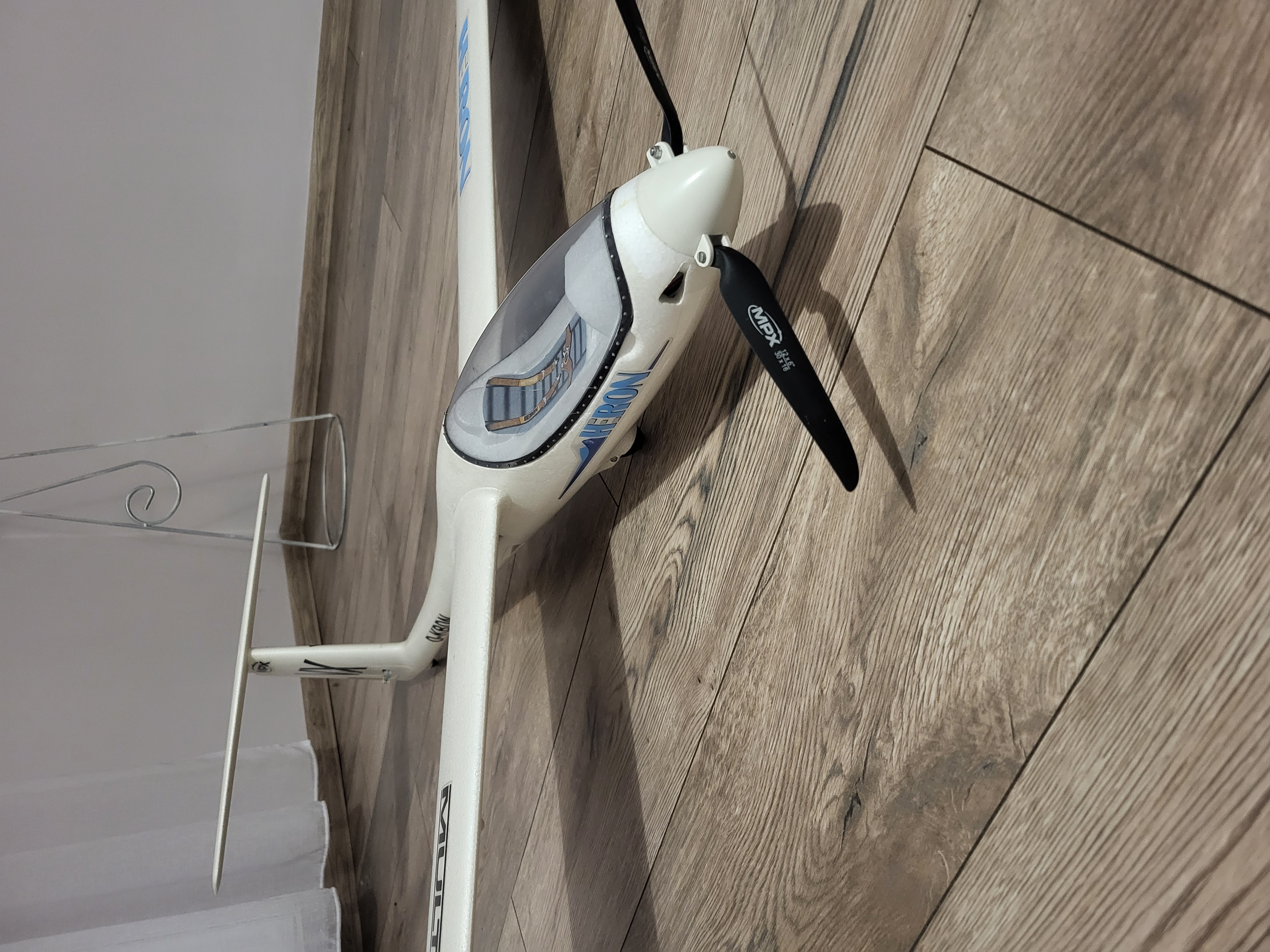

Dzisiaj oblot :nieufny:
Środek ciężkości ustawiałem 1/3 cięciwy skrzydła. Jest tam wypuklenie na prawym i lewym skrzydle i do tego punktu się odniosłem, model delikatnie przechyla się do przodu.

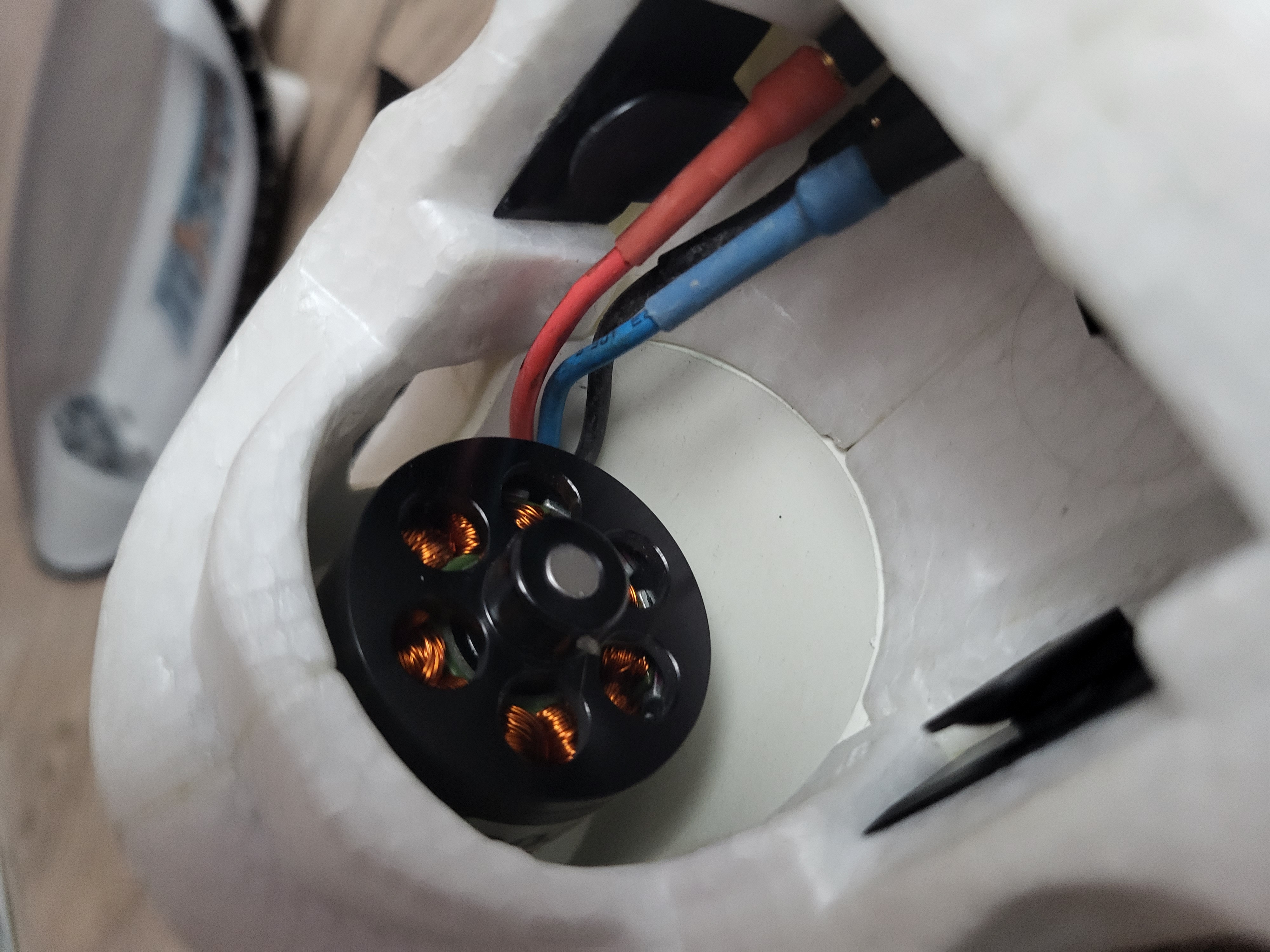

Poszło tak że sprawdziłem jaki tam jest wsadzony silnik (kupiłem model gotowy do lotu od modelarza lecz nie latany) I okazało się że do tego silnika max łopatki powinny być 10x4.7.
Ja zastałem 12x6 oryginalne z MPX :? Lecz silnik który tam siedzi redoxa nie obsługuje tak dużych łopatek
Po dodaniu gazu na maxa silnik po 5sekundach się wyłączył i delikatnie zagrzał. Muszę czekać na łopatki i wtedy będzie robiony oblot
Po obliczeniach wygląda na to że najkorzystniej będzie na łopatkach 10x5

Myślę że przetrwało bo bez łopatek silnik wkręca się bardzo dobrze na obroty... tak to jest jak człowiek nie sprawdziłem wszystkiego dokładnie przed lotem i wierzy innemu "modelarzowi".
Właśnie zamówiłem łopatki w Nastiku
Posiadam.silnik redoxa 1500/1200
Dane techniczne: Moc: 500W, Waga: 108g, Średnica rotora: 35mm, Ciąg statyczny: 1500g, Średnica wału: 5,0mm, Obr/V: 1200kV, Napiecie pracy / (zalecane): 7,4 - 14,8 V / (3 LiPo), Max pobór mocy: 35,5A, Zalecane śmigła: 9x4,7 - 9x5 - 10x4,7 - 10x6.

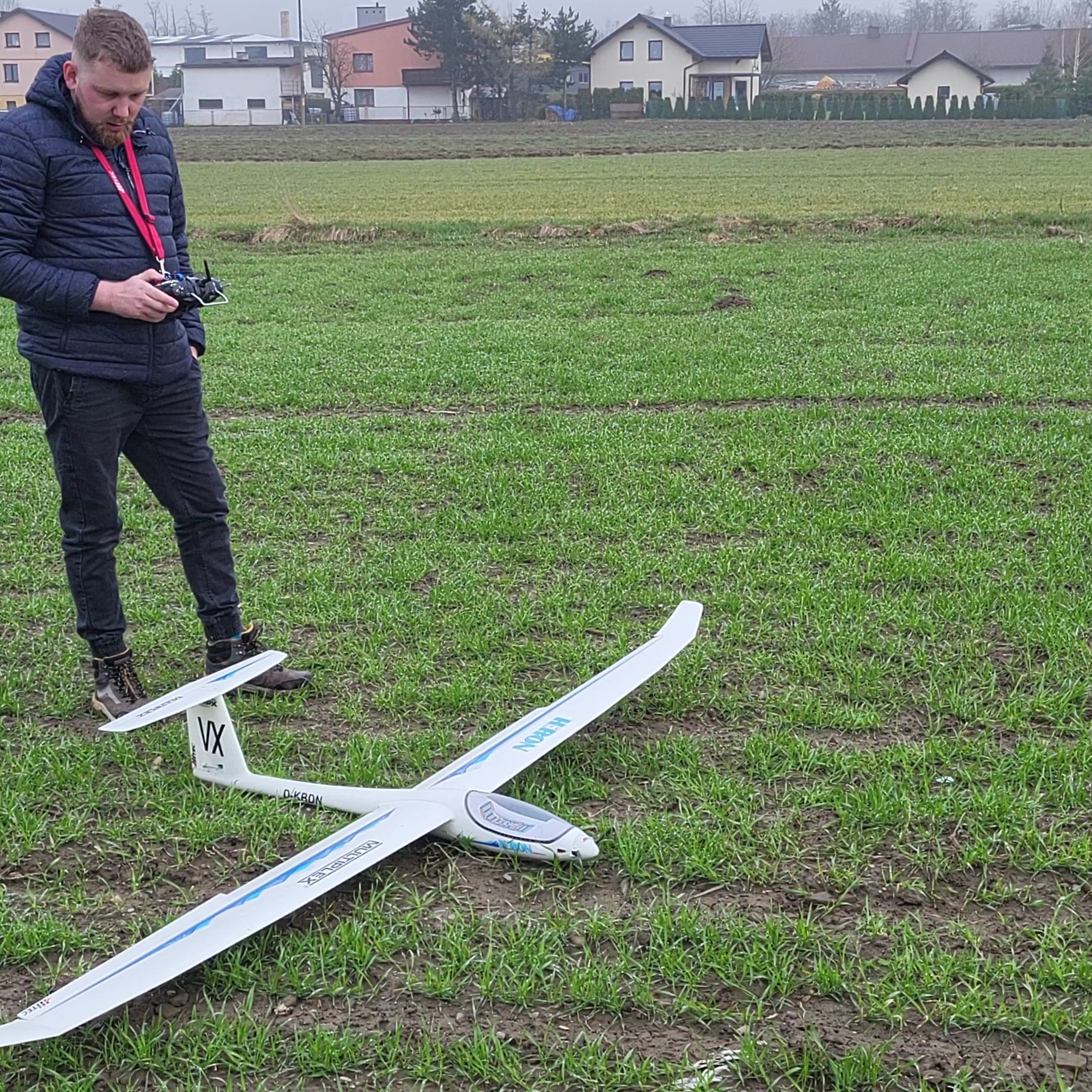

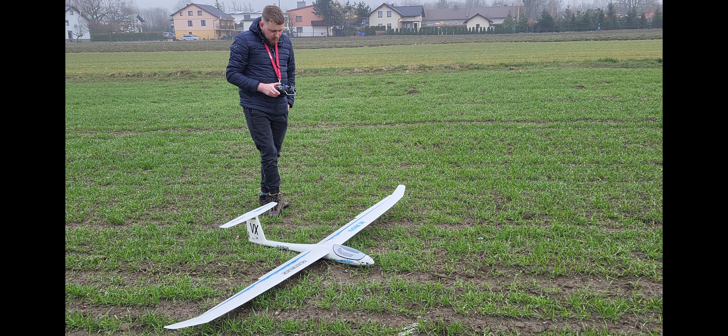

Test na łopatkach 10x5 zrobione wszystko pięknie śmiga ;). Jutro oblot

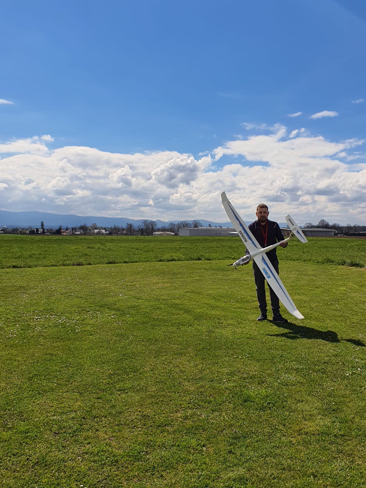

Oblot udany
Start
https://youtube.com/shorts/SBmFjRnz8iw?feature=share
Lądowanie
https://youtube.com/shorts/xPaTkeLvGkM?feature=share
IMG-20230416-WA0002.jpg [ 320.19 KiB | Przeglądane 13726 razy ]

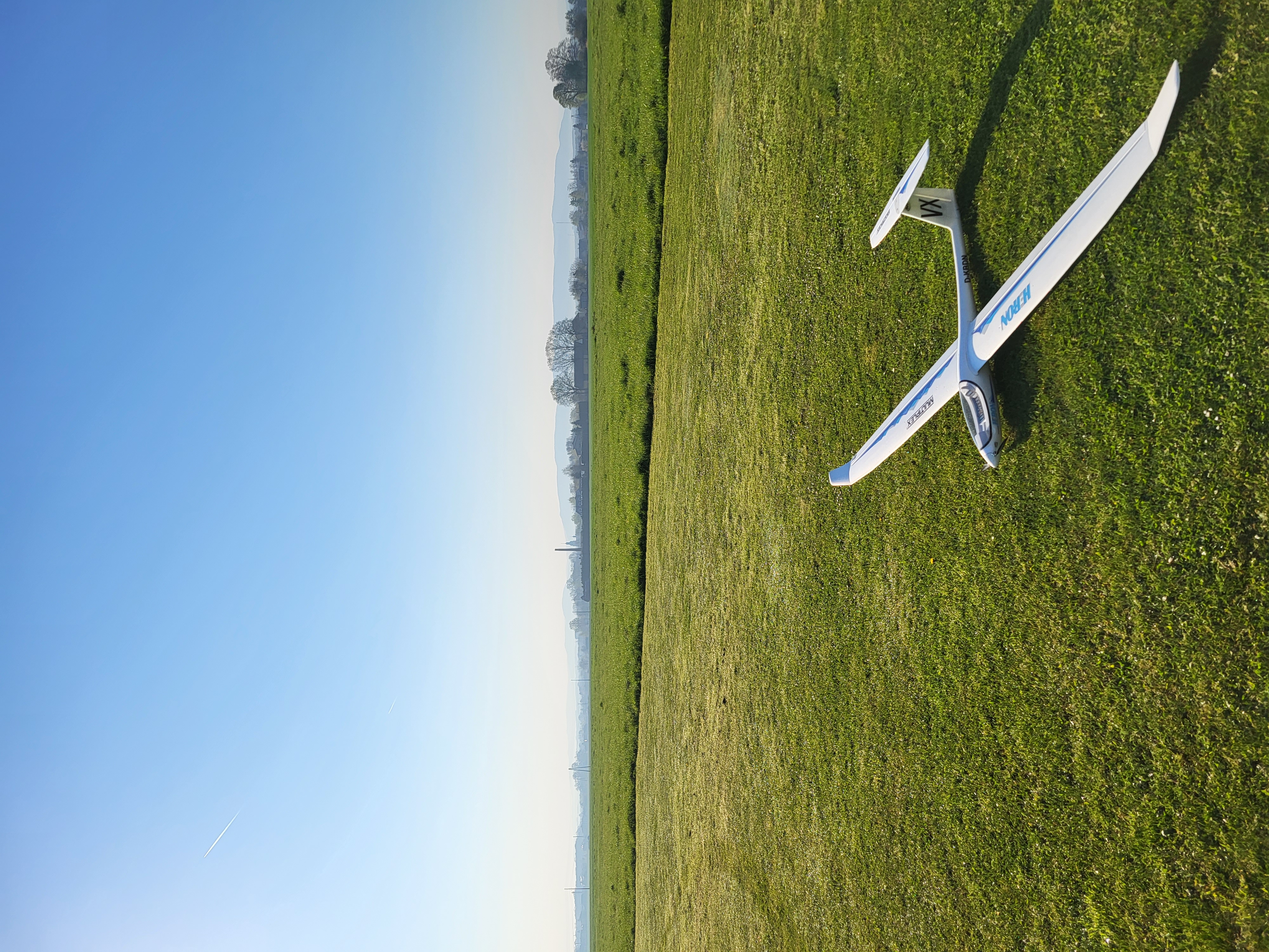

Latam na pakiecie 3s 2700mah 25c model dobrze
szybuje i łapie termike.
