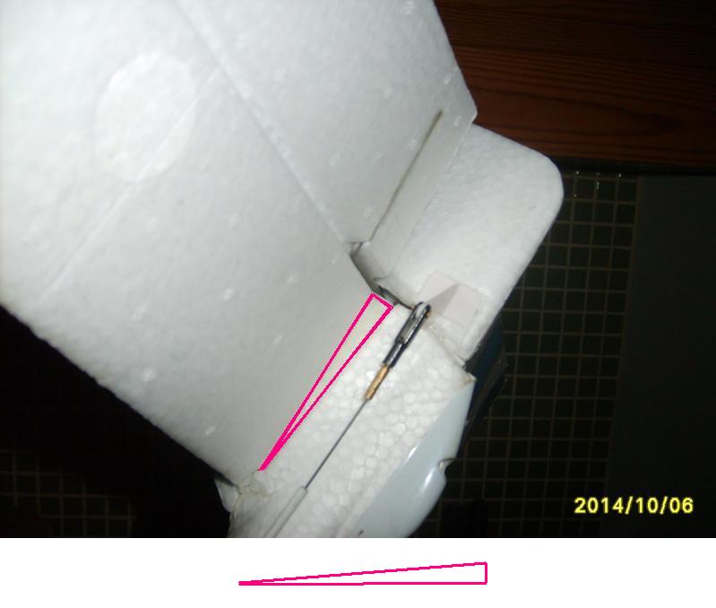

Koniecznie Artur sprawdź (przypomniałem sobie) czy w KIT'cie na dole statecznika poziomego są takie trójkąty ustalające jego kąt natarcia, które mają oprzeć się/przylegać do kadłuba.
Jeżeli nie ma to doklej sobie bo będzie Ci nurkował.

Stefan, nie wiem za bardzo o co chodzi... :roll: U mnie to wygląda tak:
Obrazek Obrazek

PostNapisane: poniedziałek, 29 lutego 2016, 11:32
Dobrze wygląda. To jest druga wersja statecznika, już ze zmienionym kątem zaklinowania.

ED: Statecznik jak napisał Michał jest w porządku. :D

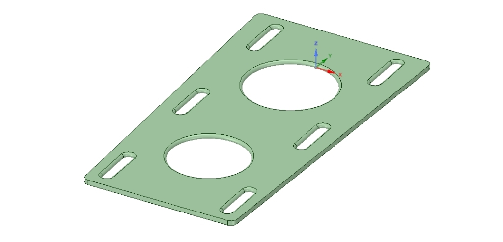

PostNapisane: sobota, 19 marca 2016, 11:08
Co myślicie o takiej półce na pakiety :roll: Oczywiście wydruk 3D :mrgreen: Grubość 2mm, waga, w/g "kalkulatora" 17g.
Półka_pakietów1.jpg [ 71.25 KiB | Przeglądane 22974 razy ]
