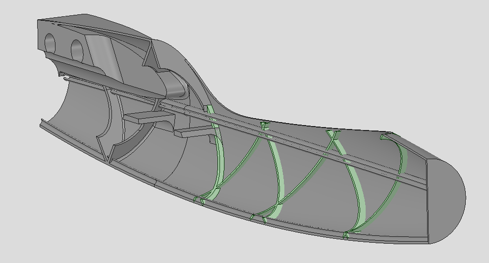

Budowa ma wiązać kilka technologii od starej poczciwej oklejania rdzeni styropianowych fornirem do wydruku 3D. A jakże.
Kadłub będzie drukowany bo szczerze to póki co nie bardzo mam czas i chęci na zabawę z balsą, wycinanie i szlifowanie, od tego będzie SZD 24 Foka C.
Trochę już szkicuję
1.png [ 33.91 KiB | Przeglądane 17904 razy ]
Wstępna przymiarka szkicowania 3D.
 Tytuł: Re: Motoszybowiec z "szuflady"
PostNapisane: sobota, 24 sierpnia 2019, 12:31
Przy tym profilu to rozpiętość ok. 3m i cięciwa przy kadłubie ok. 25cm
Tak strzelam na chybił-trafił.
Duży ptaszek się szykuje.
PostNapisane: sobota, 24 sierpnia 2019, 20:55
Adam z tym usterzeniem to musisz być bardzo ostrożny. Wojtek w Magic -u wycofał się z V -ki ponieważ nie był w stanie przy tej powierzchni zrobić na tyle lekkiego usterzenia żeby nie trzeba było 100g ołowiu na dziub dawać.
Usterzenie "X" niby powinno być cięższe, ale per saldo wychodzi dużo lżej.
Z zainteresowaniem śledzę wątek.
