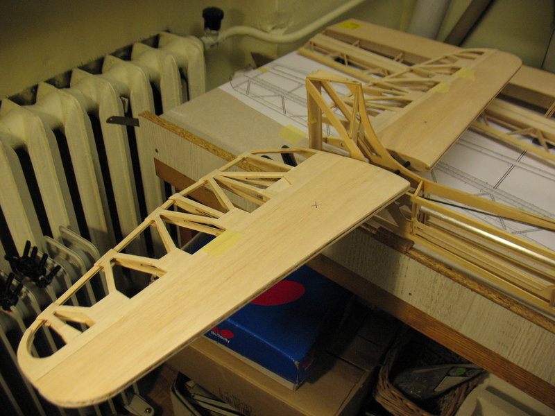

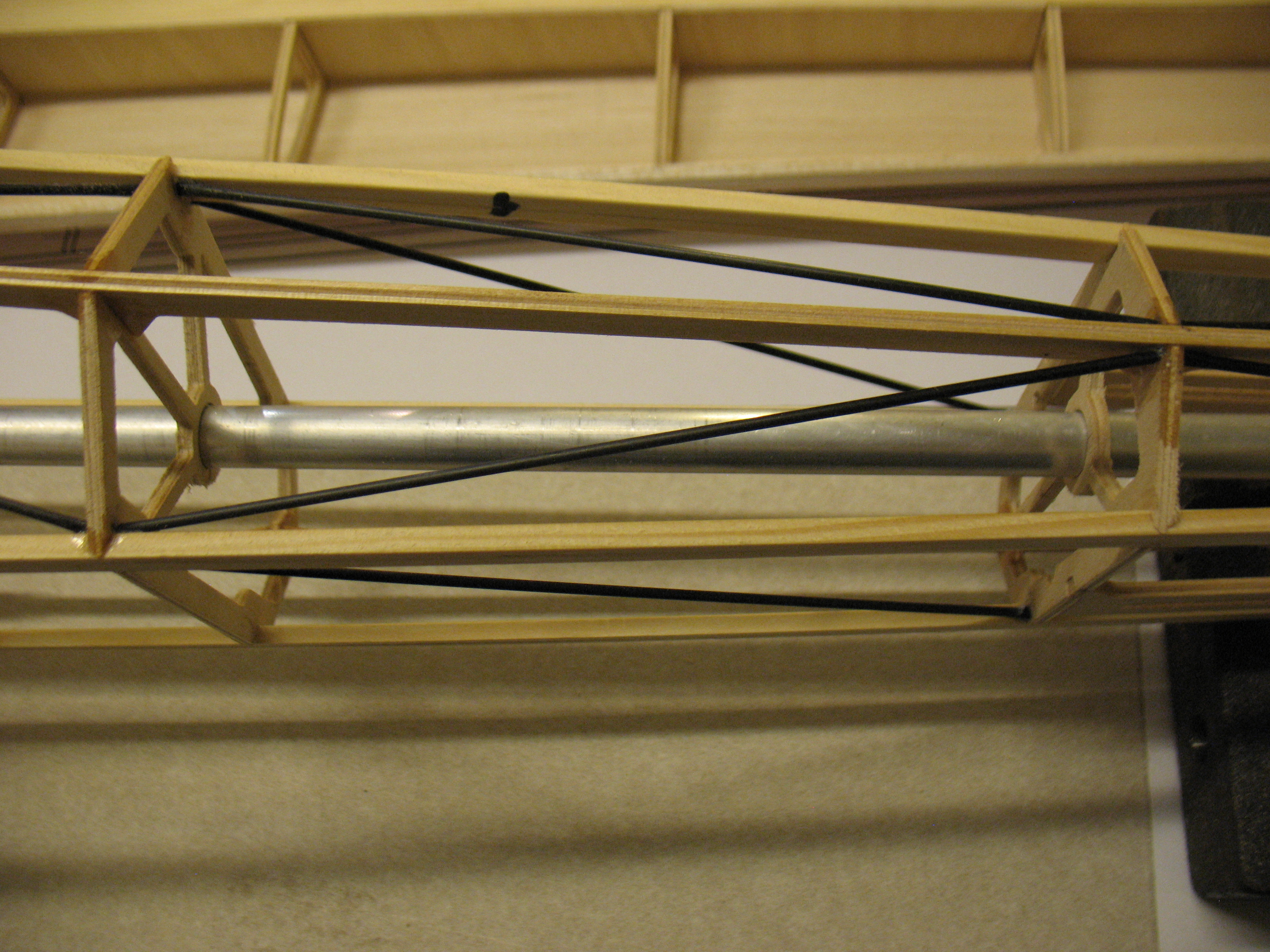

dzisiejsze wypociny :)
- przerobiłem to mocowanie wspornika zastrzału : dołożyłem drugi płaskownik i zamieniłem 2 śruby z M3 na M4 z nakrętkami samohamownymi-musi wystarczyć :)
-trochę mi się nudziło i stworzyłem "swobodne wariacje" na temat -usztywnienie tylnej części kadłuba. Co przekładałem kadłub to majtał mi ogonem jak ryba ...teraz można nim machać jak maczugą Herkulesa :D
-pokryłem balsą statecznik poziomy i wkleiłem rurki prowadzące.
-dokończyłem rysować ostateczny (prawie) kształt wręgi silnikowej.
cdn...

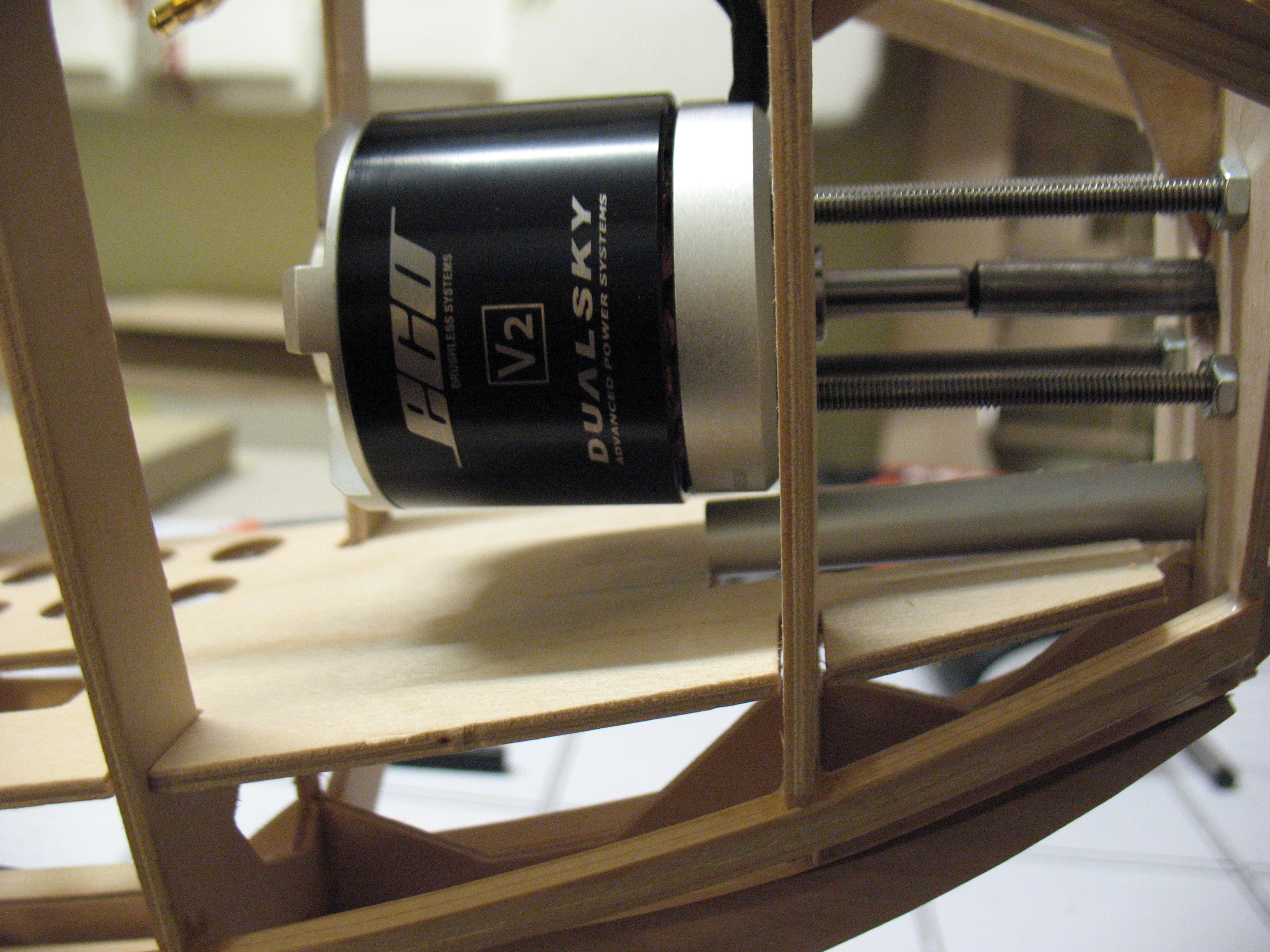

W oczekiwaniu na naprawę tokarki zrobiłem oprawę łożyska ze sklejki żeby przymierzyć umiejscowienie silnika.
Wygląda na to że wszystko powinno się pomieścić tzn. zaczep do holu, przedłużony wał i mocowanie silnika :)
Mam nadzieję że naprawią tokarkę i uda się wytoczyć obsadę łożyska z duralu przed Świętami i będę mógł zamykać kadłub...
A na razie zalaminuję wręgę na której wisi silnik.

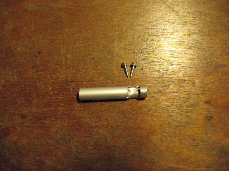

Taki detal na dziś :)
Miałem tego nie robić tylko zakupić gotowy ale najpierw tokarka miała awarię a teraz jak ją naprawili to operator też awaria :shock:
Normalnie zaczynam się zastanawiać czy nie przekazać tej roboty komuś innemu... :roll:
No i z nudów ( bo już tak 3 tyg, czekam na te elementy pod silnik...) wydłubałem zaczep :) -nawet działa tylko zamiast drutu z bowdena będzie szprycha rowerowa i snap M2.
Wzorowane na Oldgliders ale zamiast śruby M8 wklejonej do środka jest druga rurka+zbrojenie z pręta stalowego 1,5mm po obwodzie i zalane żywicą epoksydową...
Długość 52 mm, średnica zew. fi 10 mm waga 8 g.

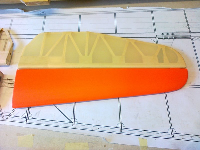

Witajcie
Po większych i mniejszych zawirowaniach wróciłem do pracy na Komarem.
Na obecną chwilę kadłub prawie gotowy - brakuje:
- płozy
- owiewki
- serwa do wyczepu
Kadłub pokryty balsą 2mm, zalaminowany tkaniną 48g i pokryty Oratexem.
Trwają prace nad wykończeniem skrzydeł:
- montaż serw, klapki i jakaś drobnica
Stateczniki gotowe...
Cdn...

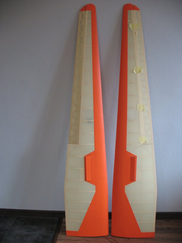

Hej.
Skrzydła z grubsza ogarnięte :) - zostały serwa do zamontowania i klapki.
Dzisiaj przyjechały ostatnie rzeczy potrzebne do wykończenia Komara...między innymi blacha 0,6 ; 1 mm i plexi na owiewkę.
Mam nadzieję że uda się to poskładać w weekend a potem się zobaczy ;)
Pozdr.
Cdn...
skrzydła 1.jpg [ 888.48 KiB | Przeglądane 1722 razy ]
skrzydła 2.jpg [ 938.53 KiB | Przeglądane 1722 razy ]
