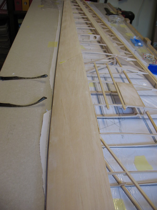

Pewien etap zamknięty. Tutaj już nic więcej nie zdziałam :)
Szkielet prawego skrzydła ukończony...pozostaje brać się za lewe :D
- zamknięcia dźwigarów wklejone
- klapki i inne pierdoły w skrzydle umieszczone
- listwa natarcia wklejona i przeszlifowana
- keson przyklejony, dziurki po szpilkach poszpachlowane i wstępnie wszystko oszlifowane.
Półprodukt w tej chwili wygląda tak jak poniżej.
Muszę chyba dołożyć jeszcze 1 świetlówkę w pokoju bo kiepsko te zdjęcia wychodzą jak nie ma światła z zewnątrz.(albo zmienić aparat :mrgreen: )
cdn...
Edit- tak to się prezentuje w całości :) A z zasadzie to w połowie :mrgreen:

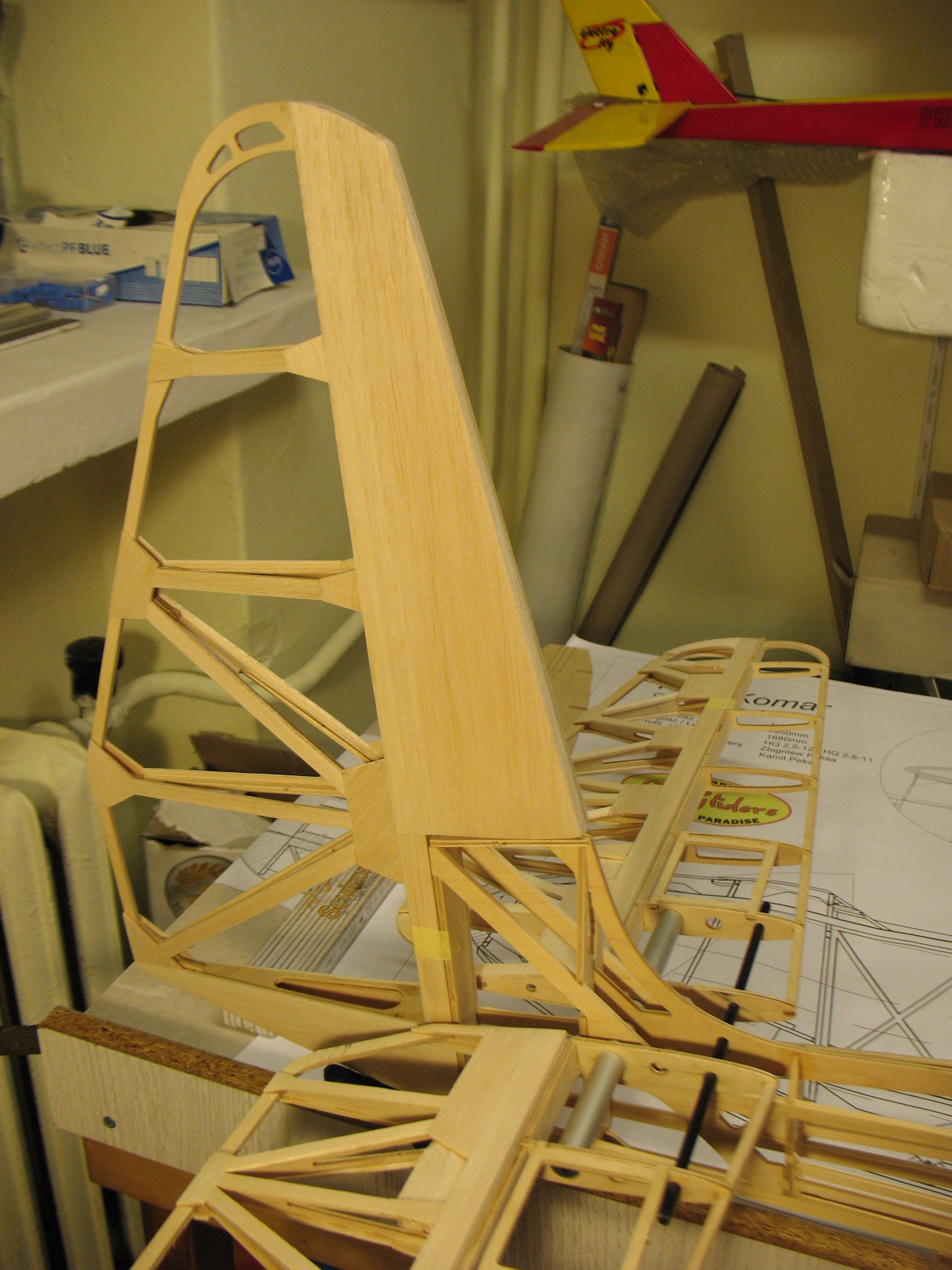

Cały czas do przodu :)
Detale:
- łącznik zastrzałów
- wsporniki zastrzałów
-zastrzały
- ostatnie wzmocnienia listewkami kadłuba
-statecznik pionowy prawie gotowy do oklejania :) Z tymi detalami balsowymi to chyba wychodzi najdłużej :roll: ;)

Dzięki za zdjęcia. Teraz jest to trochę inaczej rozwiązane.
Bagnet główny - szklany fi 14 mm osadzony w kieszeni rury alu fi 16.
Drugi bagnet stalowy fi 5 mm osadzony w kieszeni rury mosiężnej fi 7 mm.
Kieszenie w skrzydłach mają długość 245 mm. Wszystko dobrze spasowane. Po złażeniu w całość żadnych luzów nie zauważyłem - przynajmniej na razie.
Edit:
1 część steru wysokości gotowa do oklejania - masakra... pół dnia roboty a specjalnych efektów nie widać. Nie sądziłem że tyle zejdzie.
Na dzisiaj koniec idę oglądać mecz -Finał ATP :) A jutro pomyślę nad przeniesieniem serw do przodu. Powinno dać to 100-120g mniej na nosie ...
Komentarz: Jedna część steru wysokości przygotowana do oklejania.

IMG_0932.JPG [ 2.73 MiB | Przeglądane 2740 razy ]
IMG_1058.JPG [ 3.66 MiB | Przeglądane 2740 razy ]
IMG_1057.JPG [ 3.42 MiB | Przeglądane 2740 razy ]

Hej...
Z racji że mnie jakieś wściekłe przeziębienie dopadło i miałem wolne dokończyłem statecznik poziomy - stan surowy :) (2 załącznik) . No prawie bo został jeszcze keson ale to zostawiam na koniec bo o wiele więcej czasu zajmują te wycinanki które dzisiaj robiłem. Przy okazji pomierzyłem i da się przenieść serwa z stateczników do kadłuba- 1 załącznik.
Plan na najbliższe dni :)
- keson na statecznikach i wstępne przeszlifowanie całych stateczników
- przeróbka przedniego podestu aby zmieścić wyczep i silnik
- wykonanie wręgi pod silnik
- wzmocnić mocowanie wsporników zastrzałów w skrzydłach
- dokończyć dolne poszycie kesonu w skrzydłach
cdn ;)

IMG_1061.JPG [ 3.59 MiB | Przeglądane 2647 razy ]
IMG_1065.JPG [ 3.67 MiB | Przeglądane 2647 razy ]
IMG_1062.JPG [ 3.84 MiB | Przeglądane 2647 razy ]
